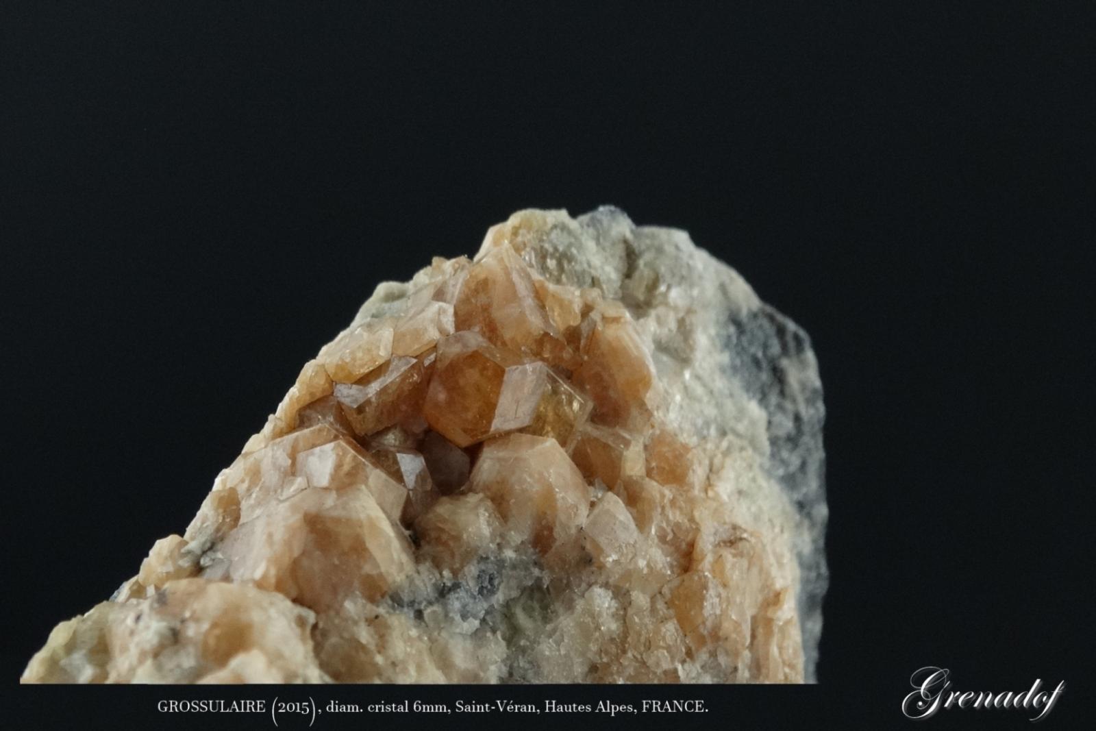

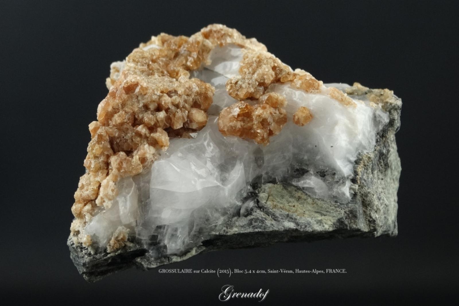

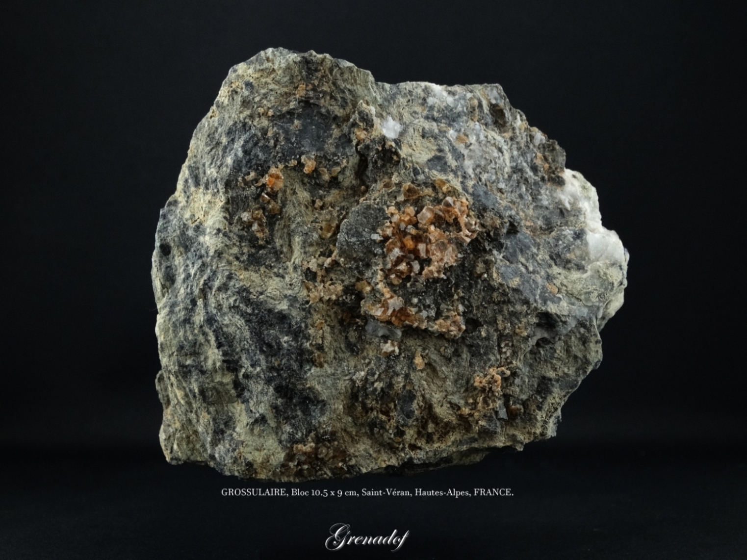

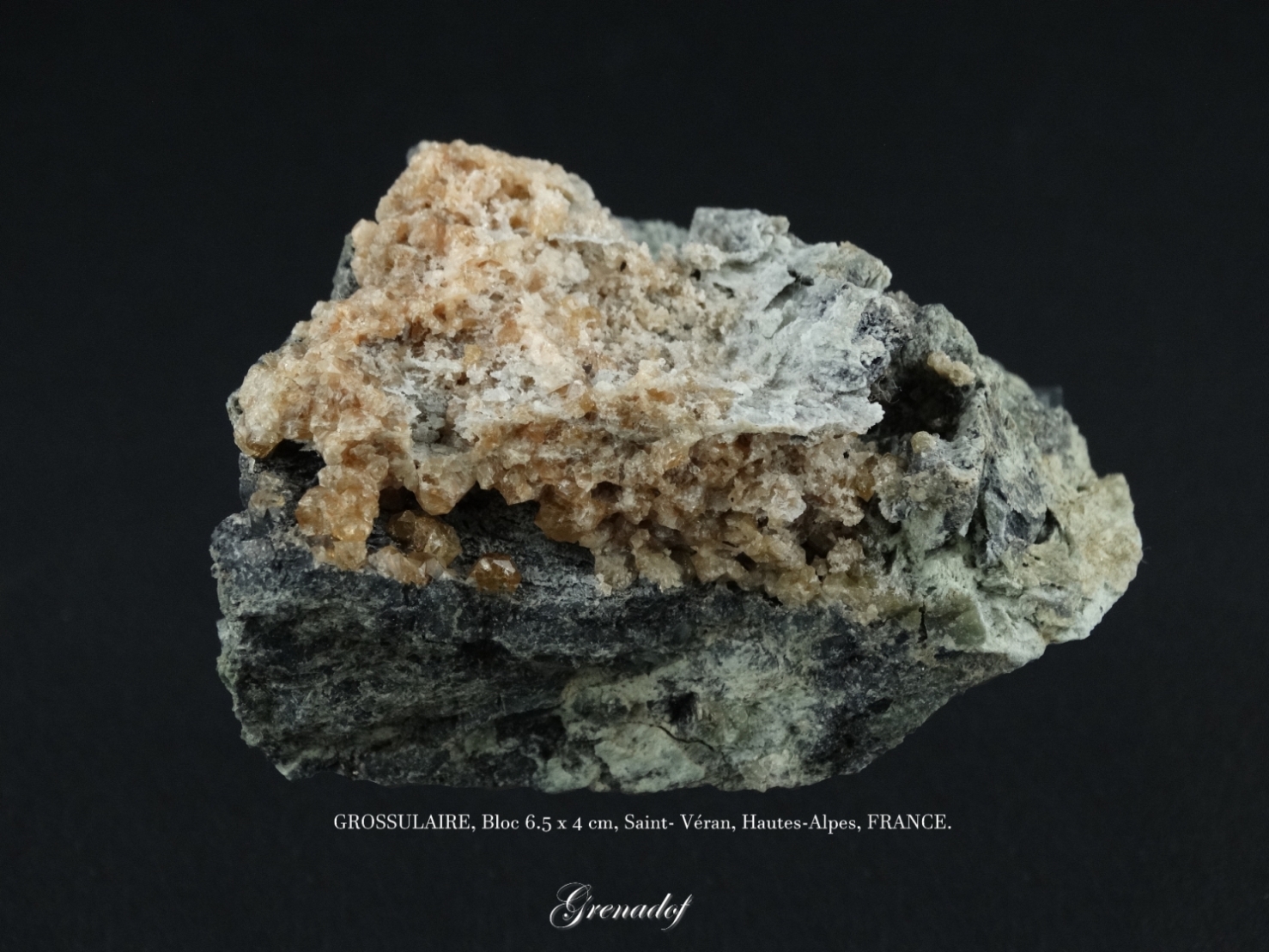

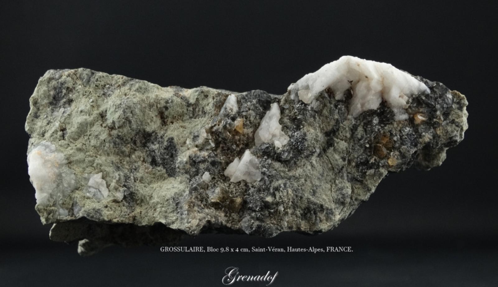

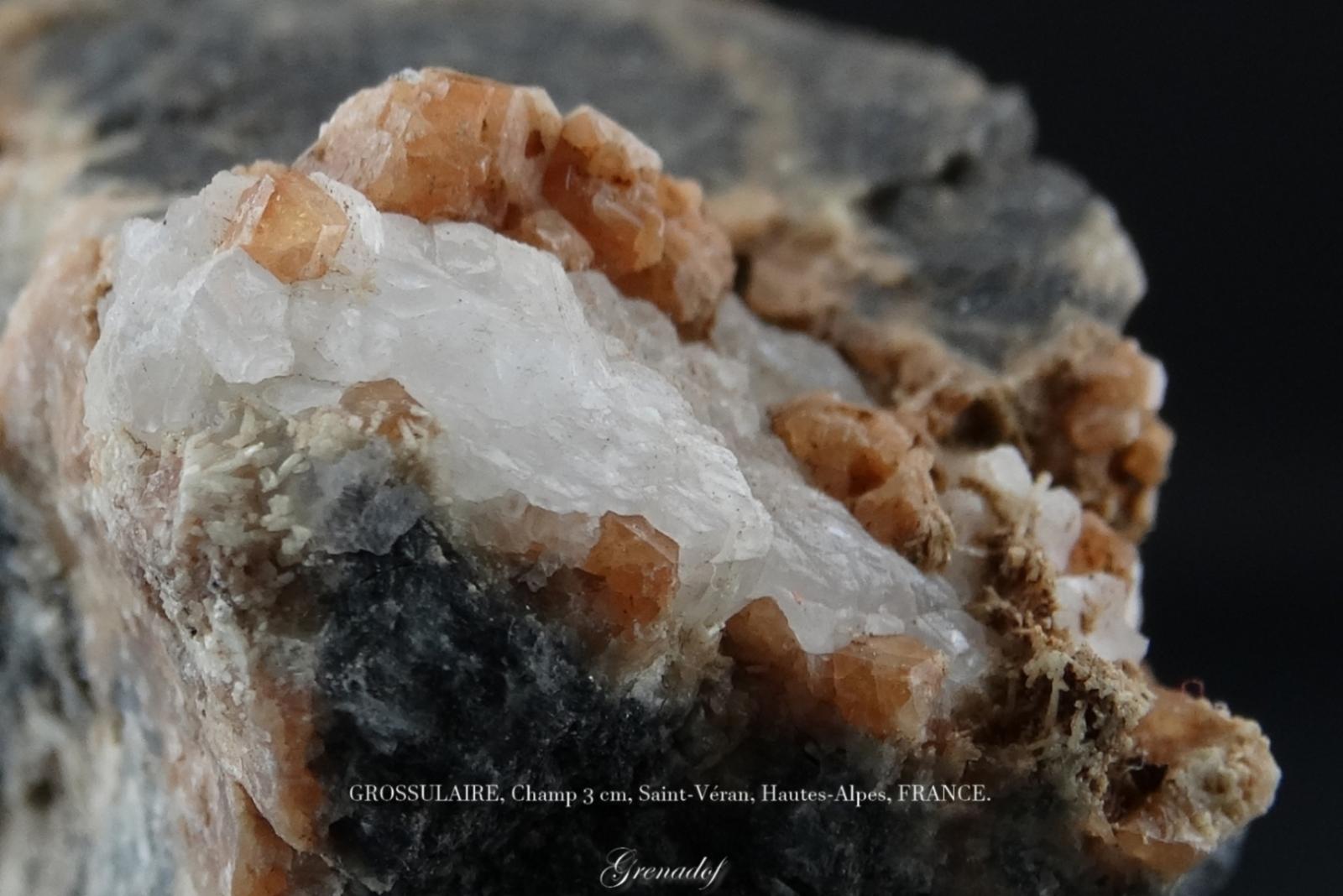

Il y a une semaine on m'offrais du matos pour l'éclairage : Projecteur lumière du jour, avec réflecteur en alu, et boite à lumière en bois et tissu.(ma boîte en carton leur a fait pitié :desole: )
Voici les premier constat et résultat, une lumière vraiment parfaite, bien diffuse, nette. J'ai également décider de retoucher le moins possible la photo.
Soyez indulgents, je vous en remercie.
