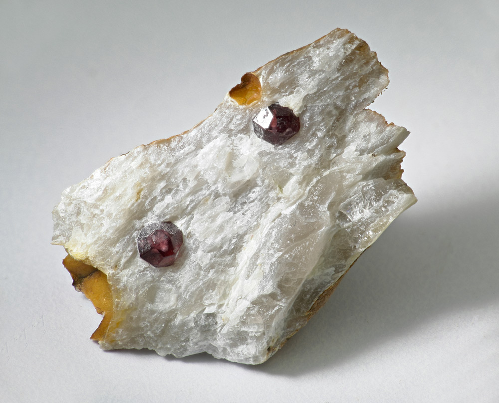

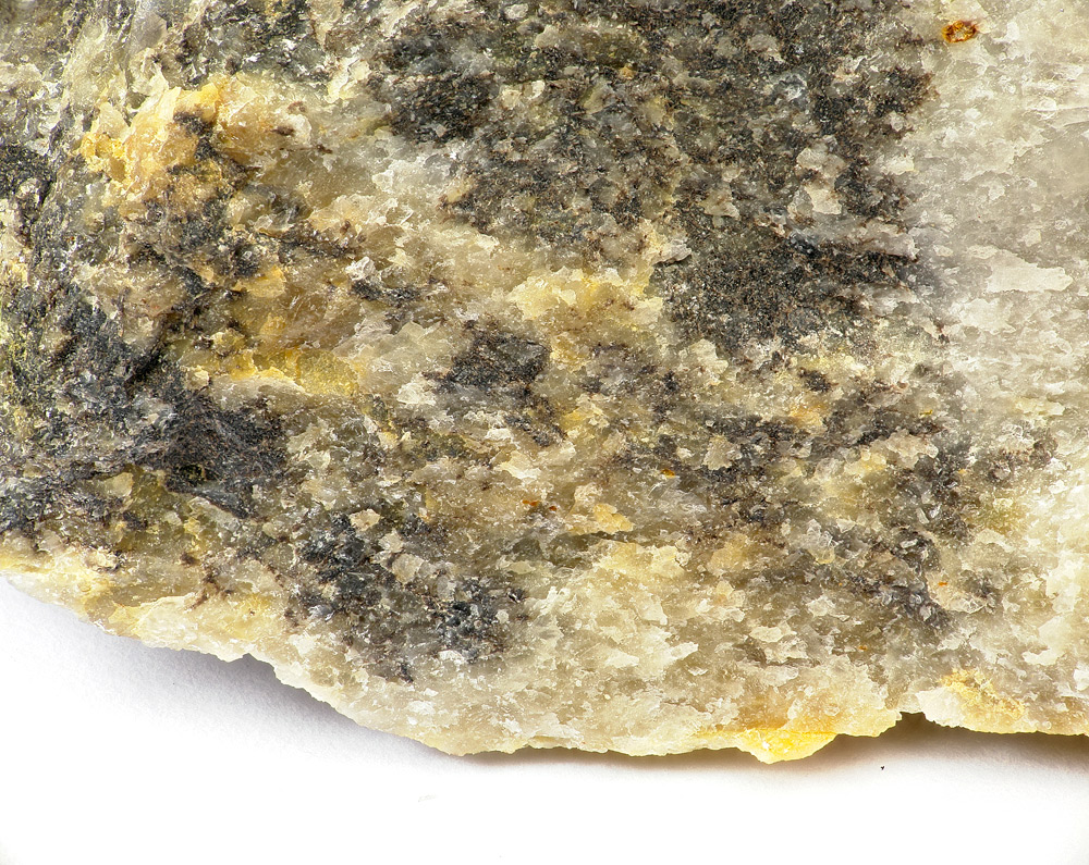

La zone la plus foncée de la roche est très dure et plus dense. Une idée ? grenatite ?
Salut Jean-Eric,
Belle trouvaille les grenats !
Pour la partie noire: cummingtonite ? C'est une amphibole présente dans ce secteur.
"cummingtonite, riche en fer et en magnésium, découverte à Cunnington aux États-Unis, dans des massifs alpins et préalpins, et dans le Var, accompagnée de grenats, de magnétite et de quartz." Wikipedia.
C'est marrant d'utiliser wikipedia comme site de minéralogie mais ça fait pas très ... sérieux ...
J'aimerai bien savoir d'où sort cette info comme quoi il y en aurait dans le var car ni wikipédia france ni wikipédia angleterre ne l'ont, et ce n'est rien a côté de sites plus spécialisés, même pas dans le handbook of mineralogy ... :desole:
Comme quoi il faut se méfier de ce qu'on lit mais aussi de ce qu'on écrit ...
La cummingtonite ne ressemble pas à ça j'aurais plutôt vu du quartz (à tester) mais vraisemblable sur une aplite. Il n'y aurait pas de cummingtonite sur Collobrière ? il me semble que la grünérite est décrite là bas.
Serge
de la lecture: http://fr.wikipedia.org/wiki/Amphibole
Si tu n'es pas d'accord, tu peux toujours leur écrire...

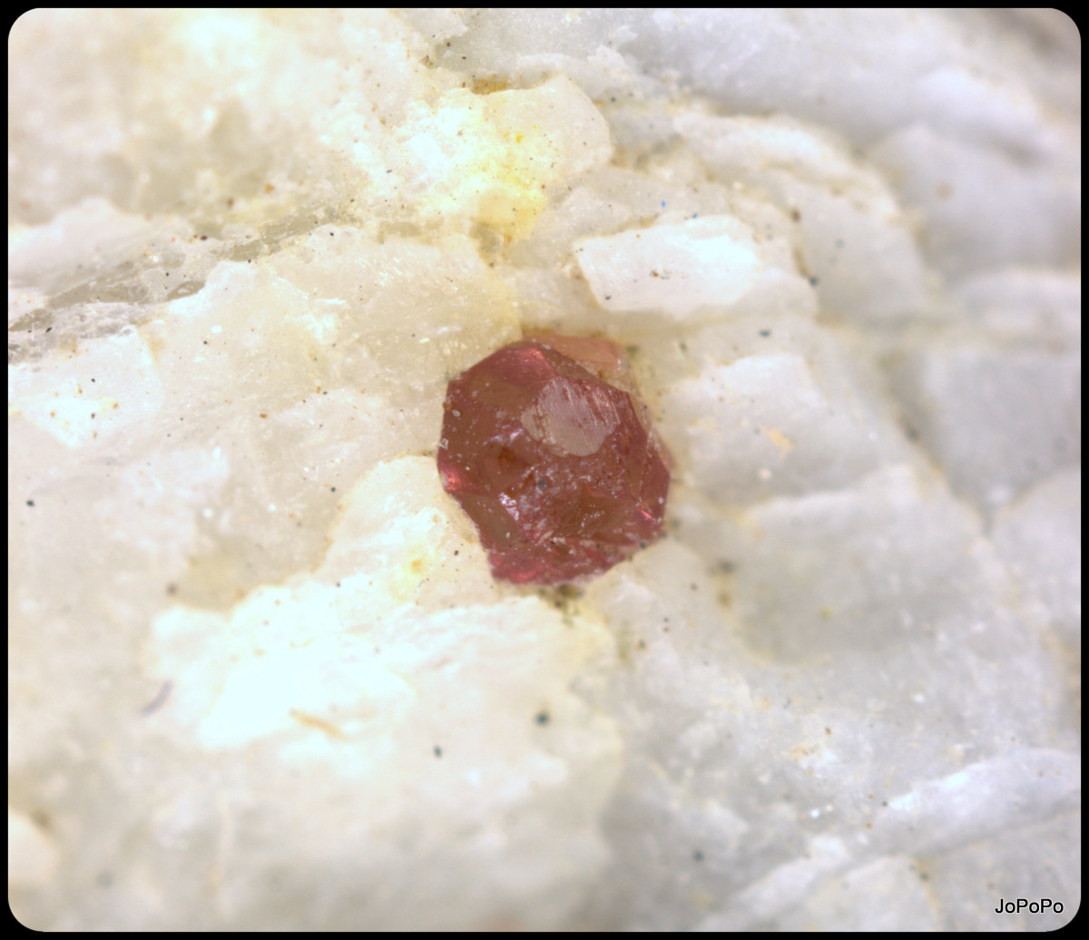

(Esor: Almandin?)
Impossible à dire sans analyses
Si, c'est possible! Tous les grenats de pegmatites des Pyrénées-Orientales sont des almandins, cela a été bien établi par de nombreuses analyses de divers auteurs. Après qu'il y ait une petite proportion (variable) de pyrope ou de spessartine dans les résultats est très probable mais ne change pas la détermination, (j'ai vu par exemple une ancienne liste publiée par un commerçant local parlant de pyrope pour des grenats venant du massif de l'Agly, c'est peut-être plus plus vendeur.. mais fantaisiste!)

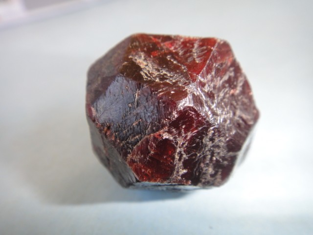

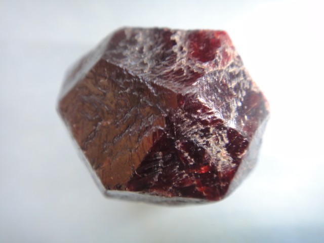

belle couleur, a tendance à virer vers le violet.
Bonjour grenadof,
J'ai ce grenat depuis longtemps, il a été récupéré directement sur site avant tous les conflits au Pakistan et la couleur est toujours la même, ce changement de couleur dont tu fais allusion est dû à quoi, l'exposition ou autre?
D'accord, effectivement pour la couleur rouge sang, j'en ai sur gangue de la même période des petits avec cette couleur mais pour les gros, celui-ci et d'autres c'est certainement le fait qu'ils soient de cette taille qui les rends plus sombre je pense.

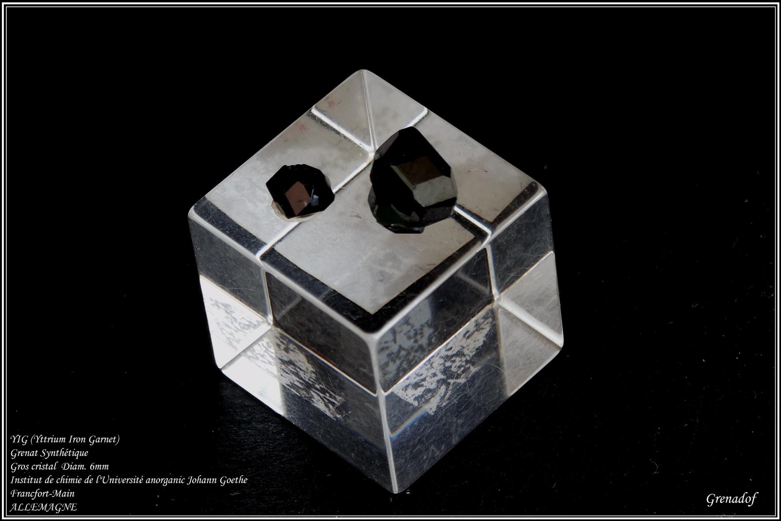

mon guiguit on a trouver aujourdhui des garnets avec de la fluo ...
on a un échantillon pour notre grenatophile préféré !!
avant de sauter au plafond et te faire pipi dessus attends de voir la bête !!
c'est pô beau !! mais c'est un indice tout neuf !!!
