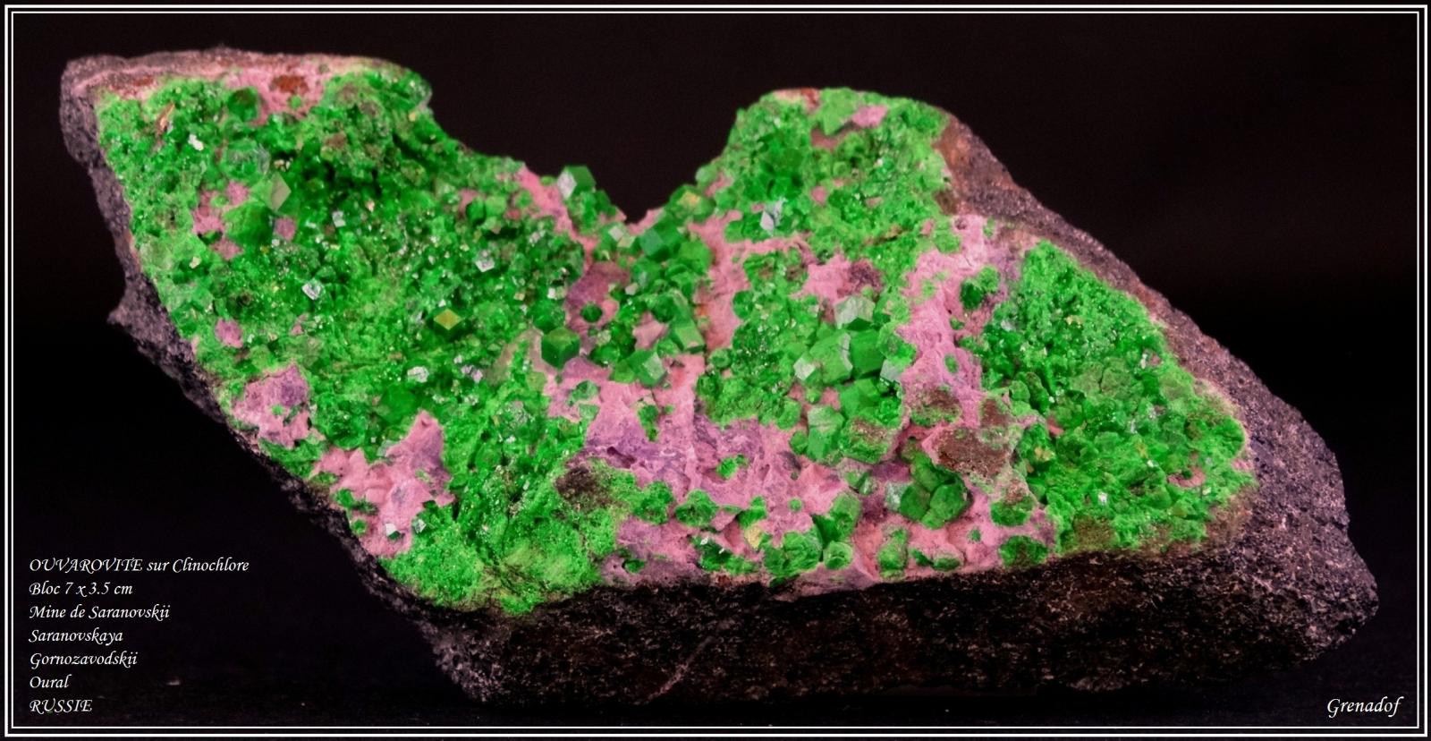

Une association particulière qui circule sur le marché en ce moment, du Clinoclore rose avec de l'Ouvarovite, de la localité type de cette dernière.
Certes les grenats ne sont pas gemmes, mais l'originalité est bien présente.

Ok ! Comme Mindat n'en dit rien, j'ai trouvé Mg5(Al,Cr)2[si3O10(OH8)] (donc bonne mémoire Stef ;)) en gros le Fe3+ classique des chlorites est remplacé par le Cr3+. C'est le même cation dans l'uvarovite, ça colle.

Un truc sympa aussi sur cet assoc' c'est qu'on a deux couleurs différentes pourtant typiquement causées par le chrome, à savoir le vert et le rose.
Une autre remarque pour revenir aux grenats et au Cr3+ : de façon analogue à ce qui se passe pour la kammererite, dans l'uvarovite le chrome se substitue au Fe3+ par rapport à un grenat andradite (ou Al3+ pour le pôle grossulaire..).
S'il faut pas d'Al ni de Fe en contexte métamorphique pour faire de l'uvarovite, je comprends un peu mieux pourquoi y'en a pas partout :rolleyes:

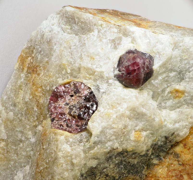

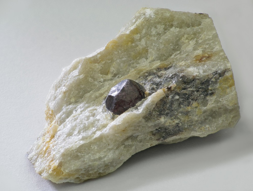

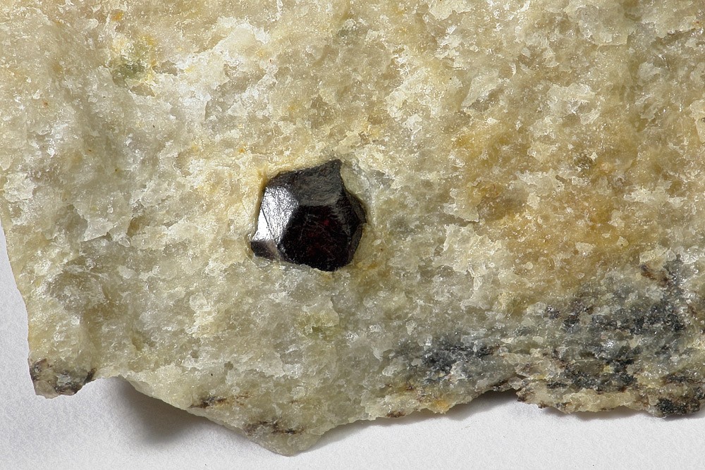

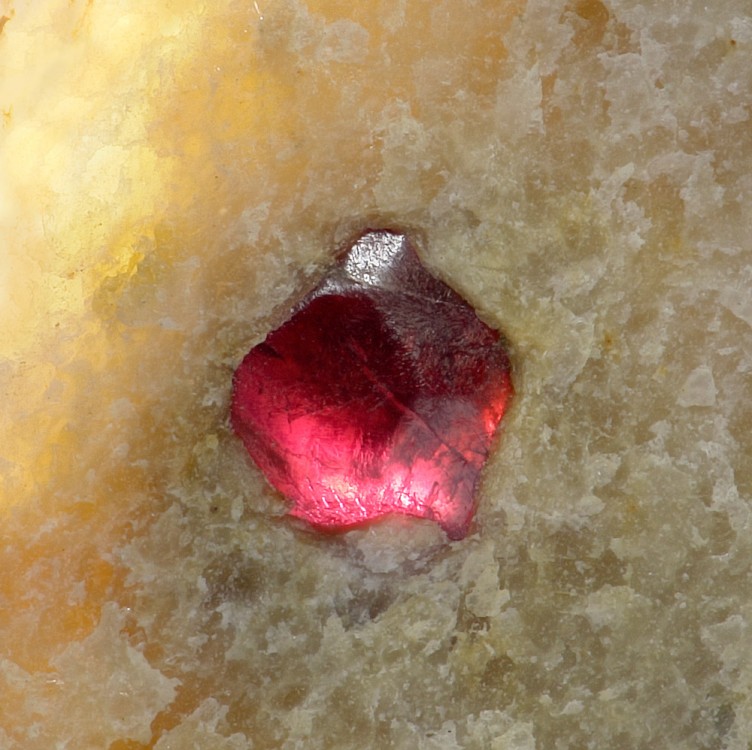

mignon grenat avec jolie transparence trouvé il y a quelques jours dans les PO. 4 mm de diamètre, enfiché dans une plaquette d'aplite, une partie du grenat dépasse de chaque côté de la plaquette.
Almandin ? j'ai des doutes aussi sur la gangue : contexte de pegmatites à tourmaline. Gangue très difficile à casser, un brin feuilletée/fibreuse.
(Photos avec retro éclairage et éclairage normal)
post-2599-0-82999300-1428946795_thumb.jp
post-2599-0-42675800-1428946812_thumb.jp
C'est l'idée ...
Le problème c'est que ce qu'il cite est plus de la pétrographie avec peu de minéraux exprimé, mais il y a aussi des filons d'aplite tout au plus métriques qui contiennent des petits grenats ..
