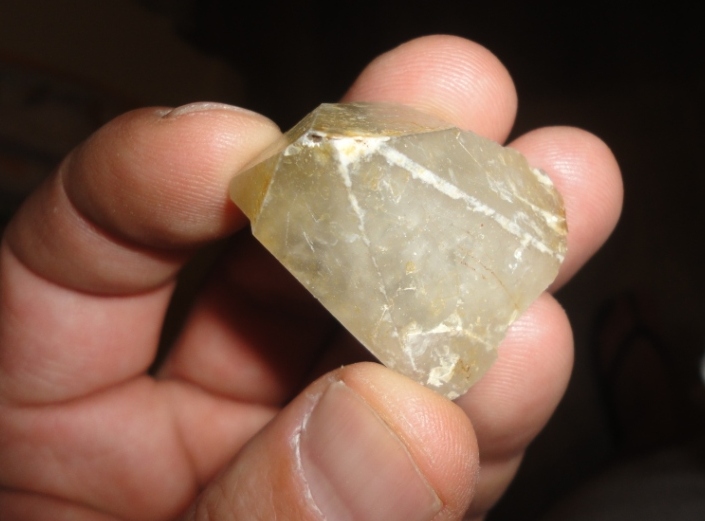

J'ai juste récupéré la tête du cristal de quartz (15cms de longueur) rien à voir avec des contact avec d'autres cristaux. Le cristal a été fractionné au burin pour pouvoir juste "couper" la tête NET !
Je vois ce dont vous voulez parler. Vous avez raison sur ce que vous avancez. Mais je maintiens que lorsqu'un cristal est fracturé(avec un peu de chance) sur l'intérieur nous avons ces stries de croissance.
C'est le cas ici.

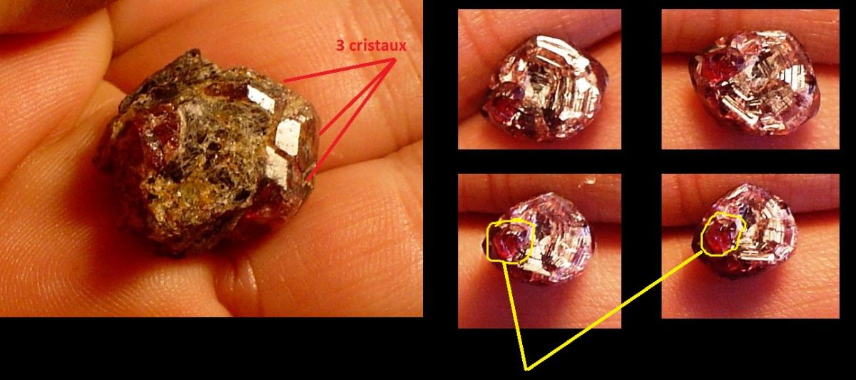

Pour faire plus simple :
- les faces striées de ton Grenat sont convexes et les stries sont parallèles aux arrêtes, ce sont des marques de croissance
- les faces en question sur le Grenat de Mask sont concaves, n'ont un peu rien à voir avec les arrêtes du cristal, sont l'empreinte d'un cristal tiers, autrefois imbriqué dans l'hôte présenté.
Voili voilou...
JeF
Je pense que José a raison, étant donné que les cristaux ne sont plus dans leur micaschiste,mais dégagés, pas évident à voir.
Juste un exemple, à gauche 3 cristaux imbriqués (micaschiste encore présent)....et à droite (photo du précédent post) un exemple de cristal enchâssé dans la partie concave ,comme le dit José.
