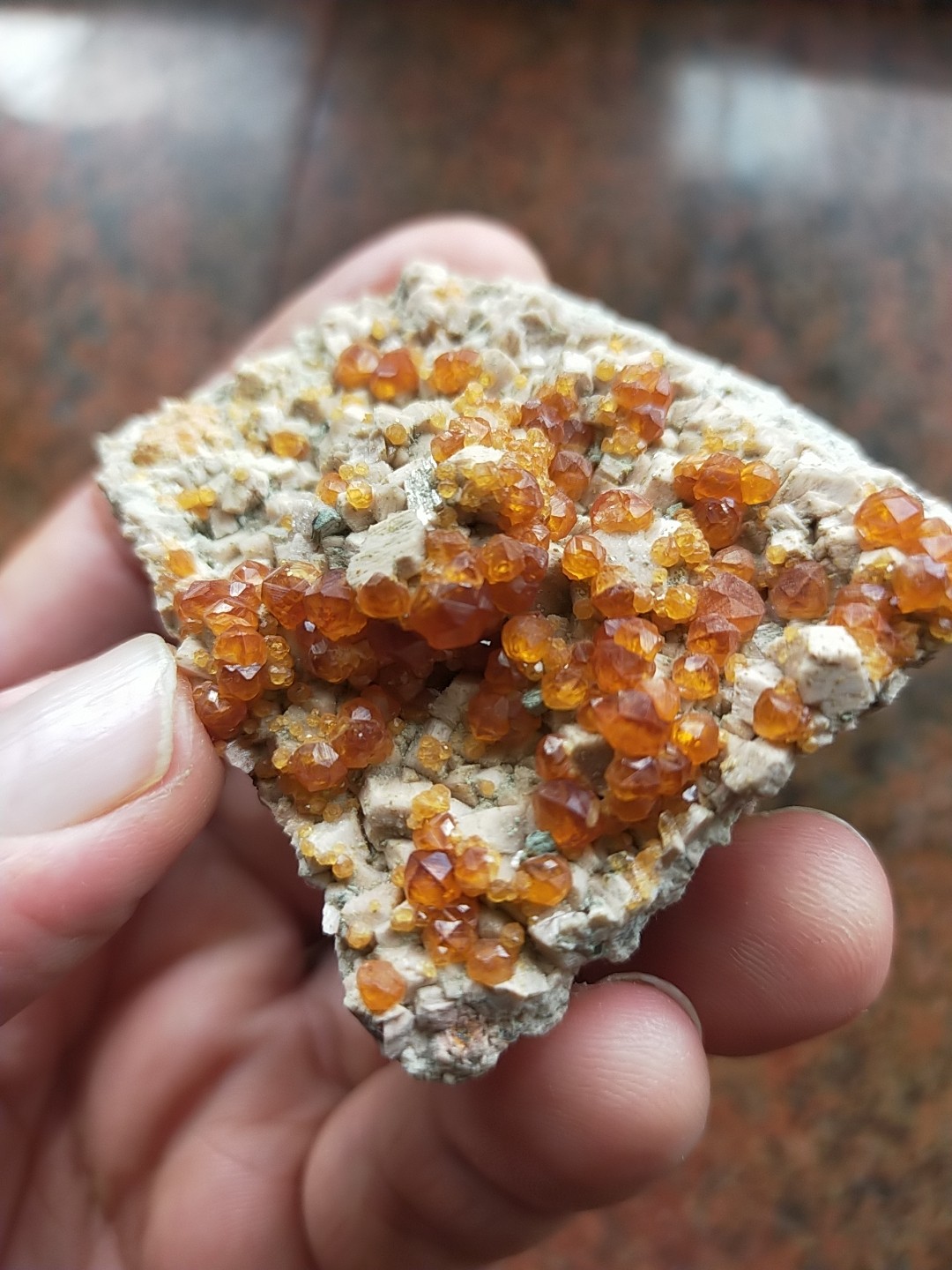

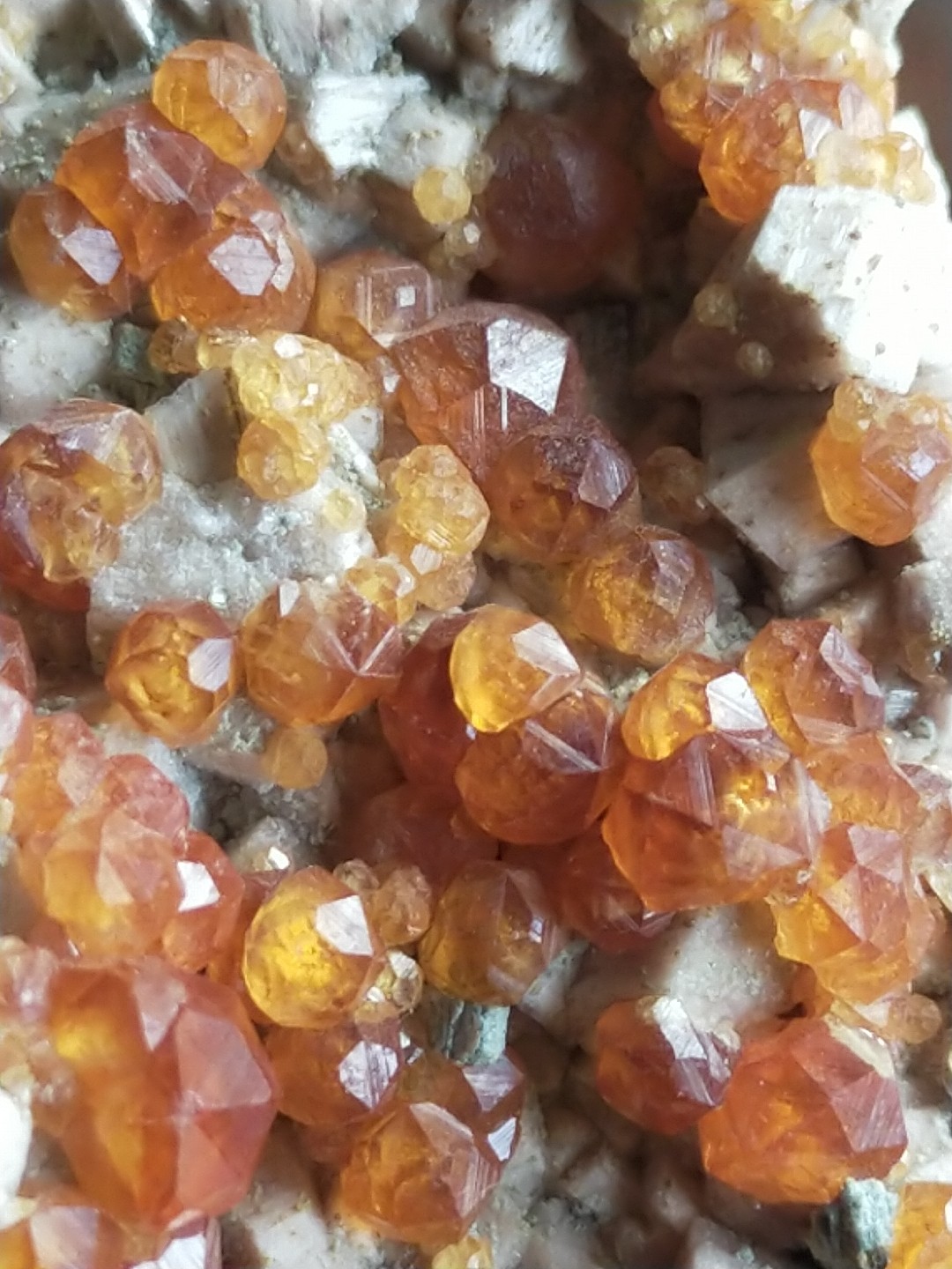

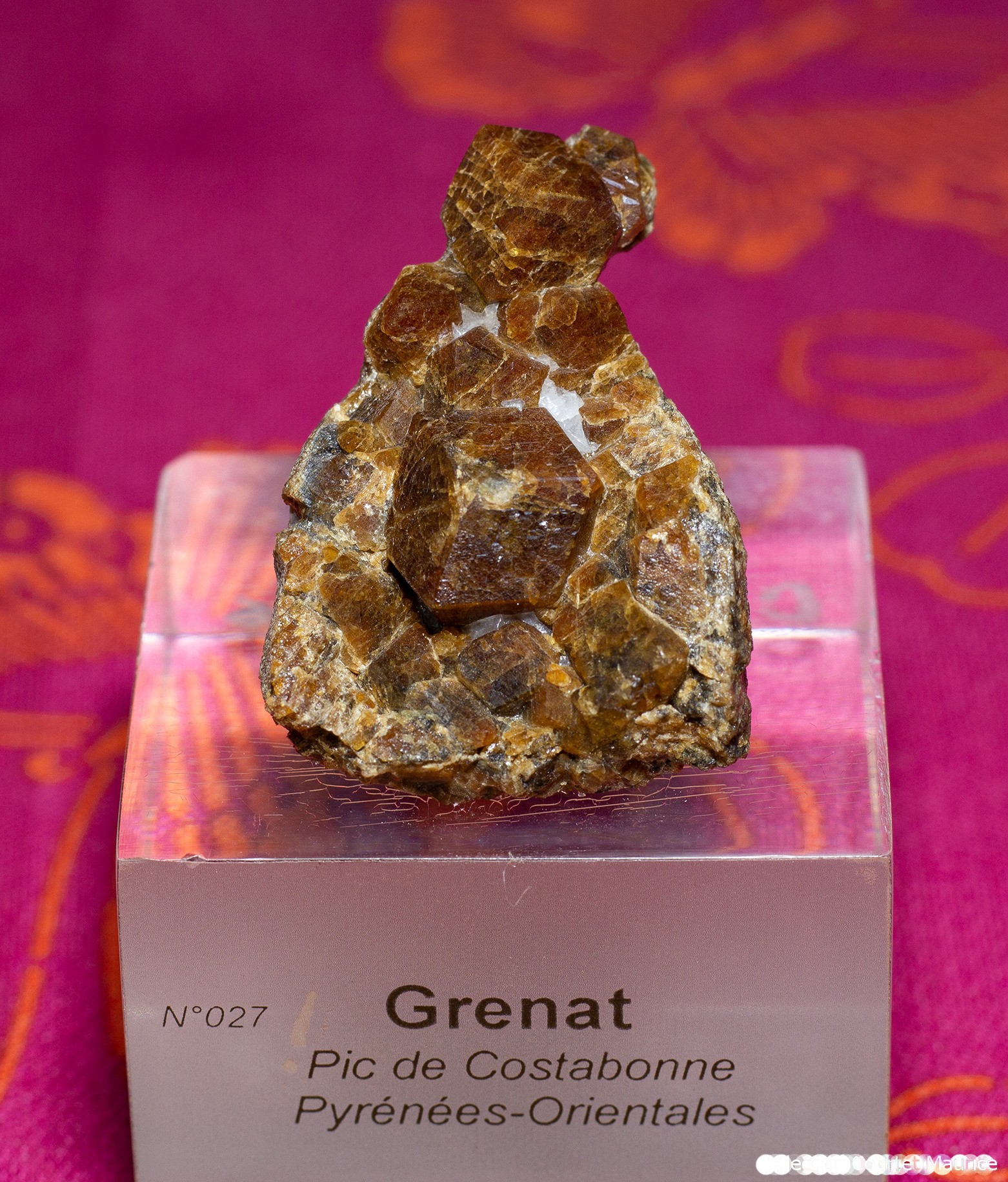

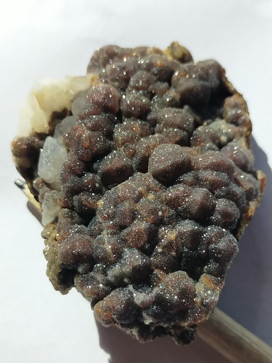

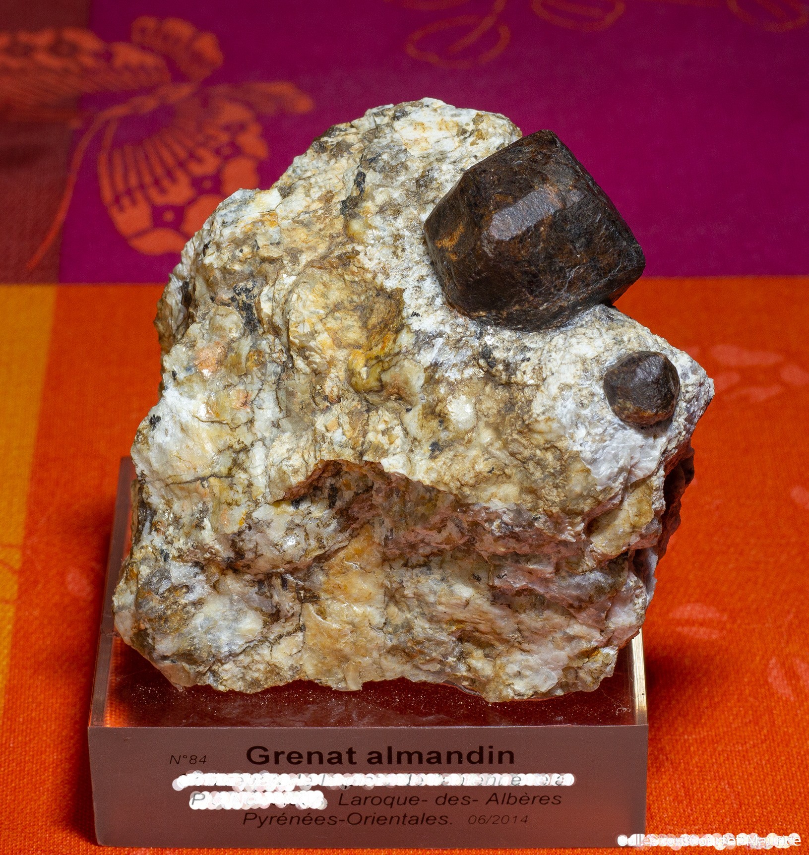

Grenat que j'ai acheté à R.B, collectionneur de grenats des P.O.
En principe les échantillons de cette provenance sont de type grossulaire/andradite, mais le secteur est vaste...
Est-il possible que les proportions des 2 pôles varient de façon significative en fonction du lieu de prélèvement ?

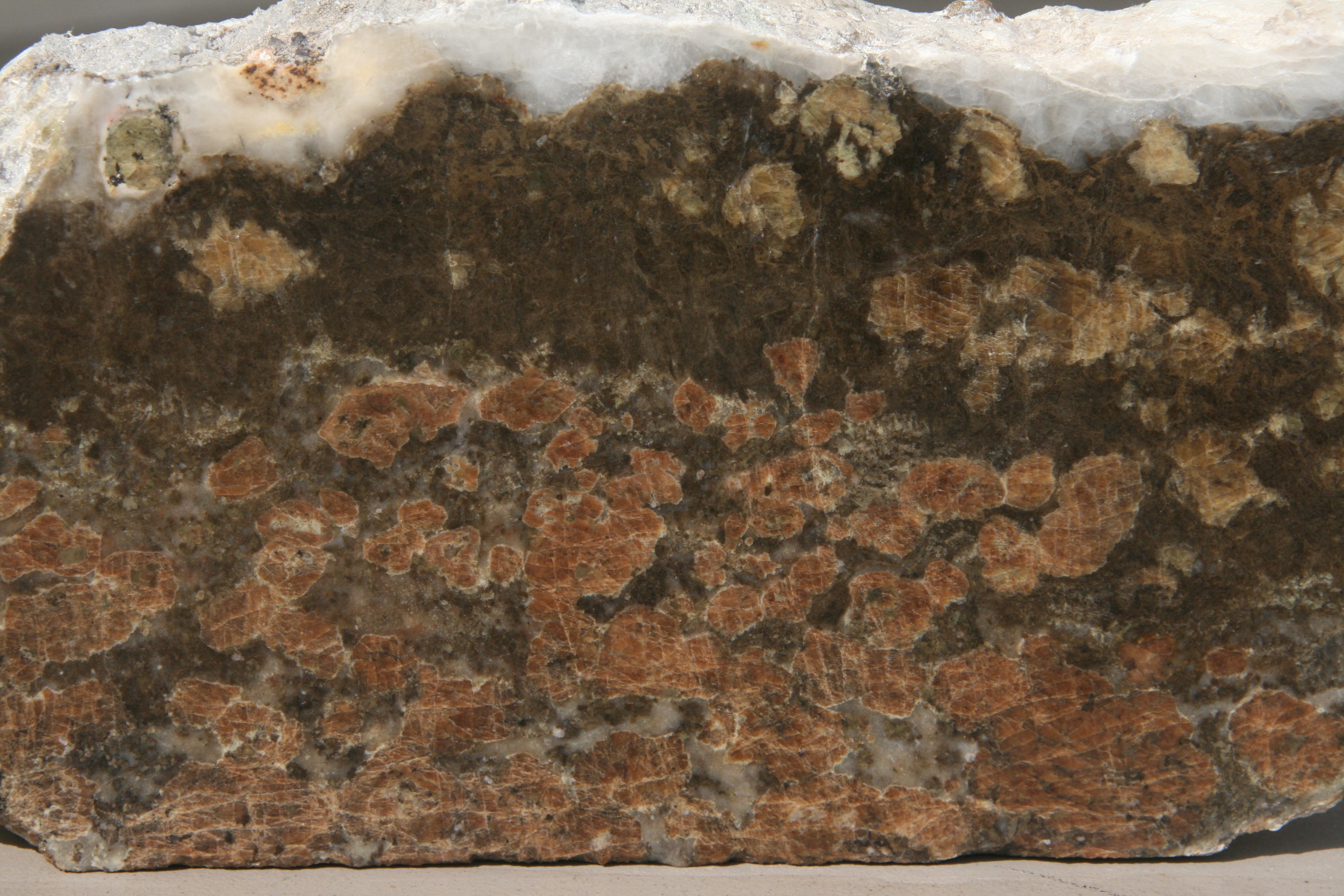

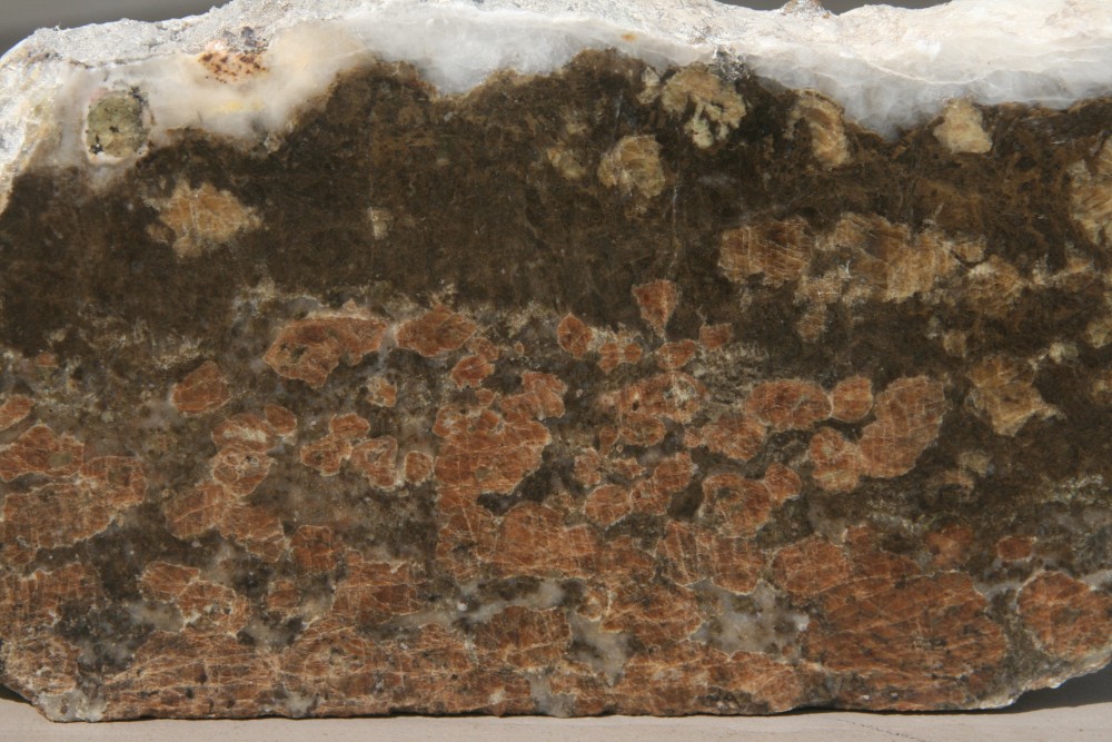

Bonne question. Les données chimiques compilées par Bernard Guy montrent des compositions relativement groupées, mais je ne pense pas que les petites variations de composition aient été mises en relation avec leur localisation dans le gisement. Les variations sont plutôt des zonations mineures dans les cristaux individuels. Ce dont on est sur, c'est que ce grenat 2 contient parfois des cœurs d'andradite (jaune) presque pure.
Exemple ci-dessous de la zonation sur section sciée : marbre calcitique en haut, la partie sombre est une salite à taches d'andradite.

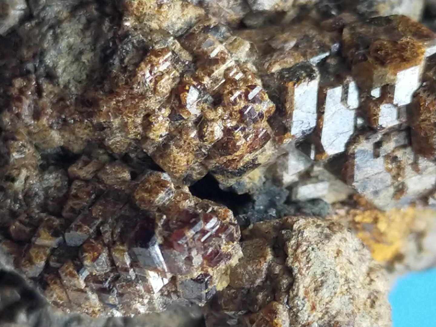

Je ne connaissais pas les écrits de B.Guy sur les grenats, mais j'ai lu attentivement ceux de G. Guitard (la partie qui m'est accessible) et qui sont une référence pour les gisements des Pyrénées-Orientales...
Concernant l'échantillon que j'ai présenté ci-dessus, il a été collecté il y a plus de 40 ans, bien avant la création de la réserve naturelle de Prats-de-Mollo-la-Preste. Difficile de savoir exactement de quel secteur du Costabonne il provient, mais je m'interroge sur une éventuelle variation importante des proportions grossulaire/andradite en fonction des endroits considérés, vu que des grenats pour peu que l'on s'intéresse au sujet, les randonneurs qui visitent le secteurs peuvent en observer dans des lieux distants de plusieurs km, côté français comme côté espagnol. Observer et c'est tout car toute récolte est interdite
J'ai vu des grenats du Costabonne étiquetés "andradite", d'autres "grossulaire"... ce qui ne signifie pas pour autant qu'ils avaient été analysés bien évidemment
