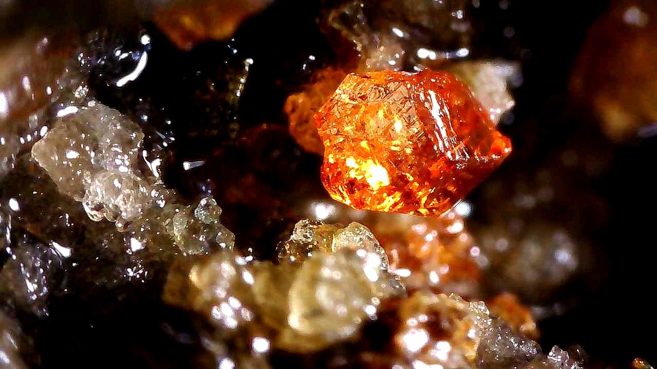

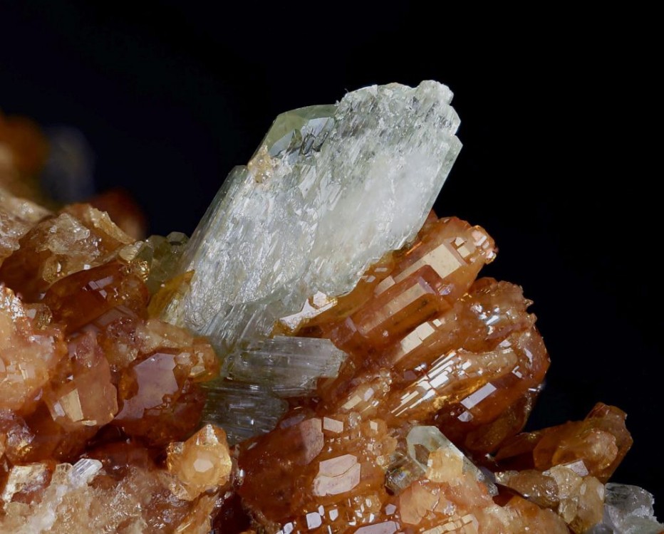

Hessonite des rödingites italiennes, avec Clinochlore, provenant du Val d'Ala sans plus de précision (dommage parce qu'il existe une dizaine de localités à grenats dans cette vallée).
Les cristaux sont relativement petits (jusqu'à 3-4mm, mais c'est plutôt la règle dans le secteur); il y a de la casse en bordure et de l'abrasion sur certaines arêtes. Mais la principale particularité du spécimen, c'est la présence de faces du cubes sur une bonne partie des cristaux.
Les faces du cube (100) sont les "carrés" souvent un peu écornés à 45° sur les angles (donc en fait des octogones). Les faces hexagonales contigües aux faces du cube sont les faces du rhombododécaèdre (110). Les étroites troncatures sur les arêtes entre deux faces du dodécaèdre sont les faces du "trapézoèdre", plus précisément du tétragono-trioctaèdre (211). Enfin les infimes troncatures qu'on distingue à peine sur certaines arêtes entre faces du cube et du dodécaèdre sont des faces de type (hk0), donc un tétra-hexaèdre ou cube pyramidé.

Merci, je regarderai si je l'ai. La présence de faces du cube pourrait aider à mieux cerner la provenance dans la vallée : par exemple sur Mindat, les spécimens figurés pour le Val d'Ala et qui montrent les faces du cube proviennent du secteur dit Mussa Alp.

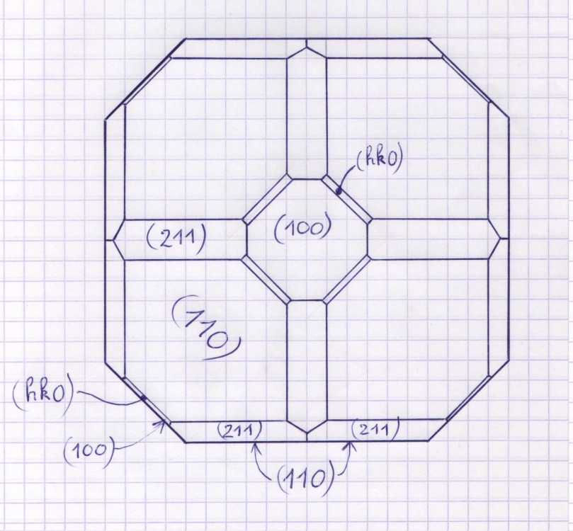

Mieux vaut tard que jamais, voici un croquis explicitant l'habitus des cristaux de Grossulaire du Val d'Ala que j'ai publiés un peu plus haut.
Le croquis présente un cristal idéalisé, vu selon un axe de symétrie quaternaire (les trois axes A4 relient les centres de deux faces opposées du cube) :
(100): cube;
(110): dodécaèdre rhomboïdal;
(211): tétragono-trioctaèdre, plus connu sous le nom de "trapézoèdre", en troncatures sur les arêtes séparant deux faces contiguës du rhombododécaèdre;
(hk0), avec h différent de k: tétra-hexaèdre ou cube pyramidé, en troncatures infimes sur les arêtes entre faces du cube et du dodédaèdre.
J'ai exagéré l'importance des modifications (211) et (hk0) et j'ai généralisé leur présence; alors que sur le spécimen réel elles sont moins développées et parfois absentes sur certaines arêtes. Les faces (hk0) en particulier sont le plus souvent évanescentes.

Les localités à grenats sont légions mais celles avec des grenats présentant les faces du cube sont rares et peut-être même rarissimes (je ne sais pas trop).
Je connais deux localités dans les rödingites italiennes : le Val d’Ala en Piémont et le Passo del Faiallo en Ligurie; plus aux USA le site fameux de Vesper Peak / Snohomish Co / WASHINGTON. Mais il y en a certainement d'autres et je compte sur vous, me262, NiCoCaYoU, Alex.tre, Aldebaran66 et Cie pour nous en sortir une dans les Pyrénées !
Sinon je me suis en effet demandé si les grenats de ce spécimen ne seraient pas des cuboctaèdres (avec troncatures sur arêtes), ce qui aurait été d’une rareté extraordinaire étant donné  que les seuls grenats octaédriques naturels proviennent de l’île d’Elbe. Mais non: les formes de base sont bien le rhombododécaèdre et le cube, avec modifications sur arêtes. Le critère discriminant est simplissime : dans le dodécaèdre rhomboïdal avec reliques de faces cubiques, les faces rhombes font un angle de 45° avec les faces du cube; alors que dans le cuboctaèdre l’angle est sensiblement plus grand (presque 55°).

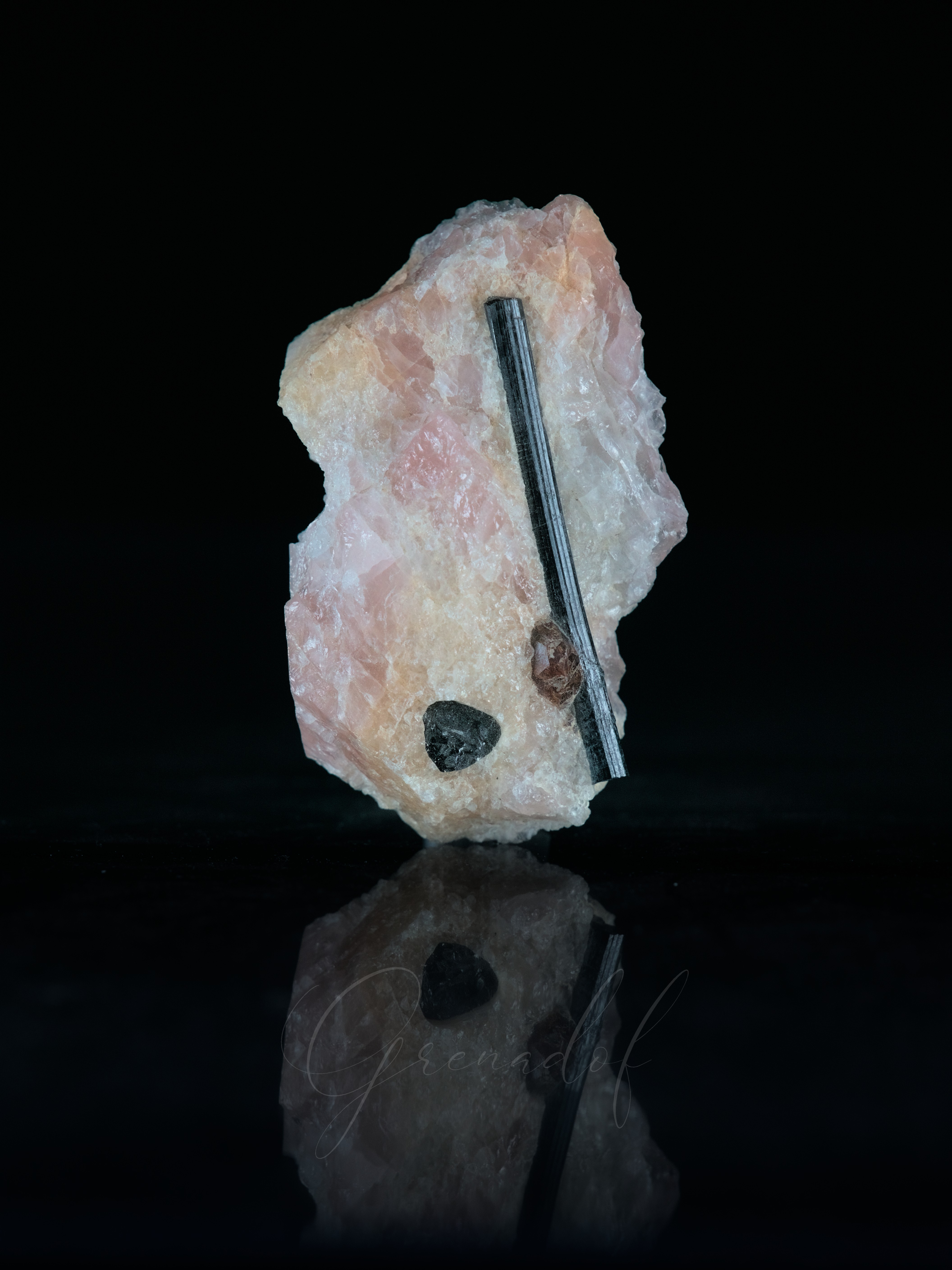

Bon de l’associatif brésilien, scorl terminé 8cm, spessartite sur quartz rose.

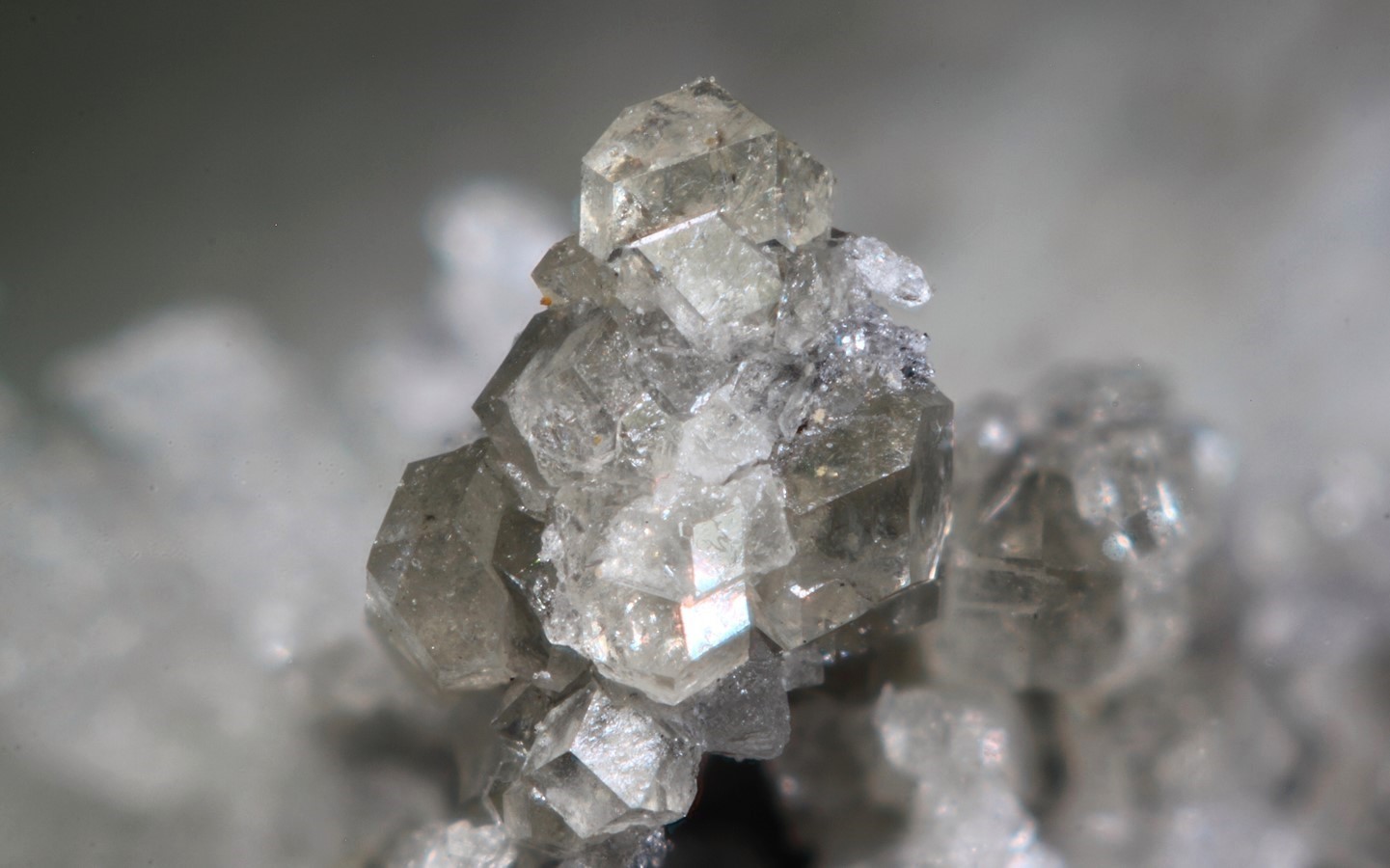

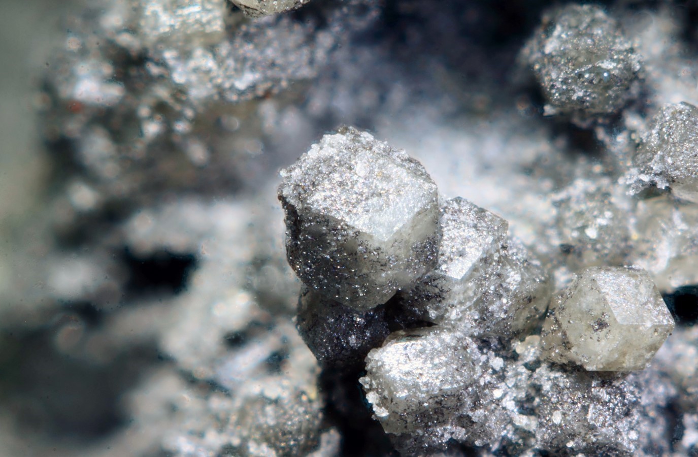

Pour participer, une vieille photo de grenats pseudo cubiques blancs du Tourmalet FOV 8 mm
Expand
On ne se lasse pas de voir ces grenats blancs du Tourmalet. Il me semble que dans le même secteur vous aviez également sorti des grenats noirs et blancs associés.
Expand
Belle association.

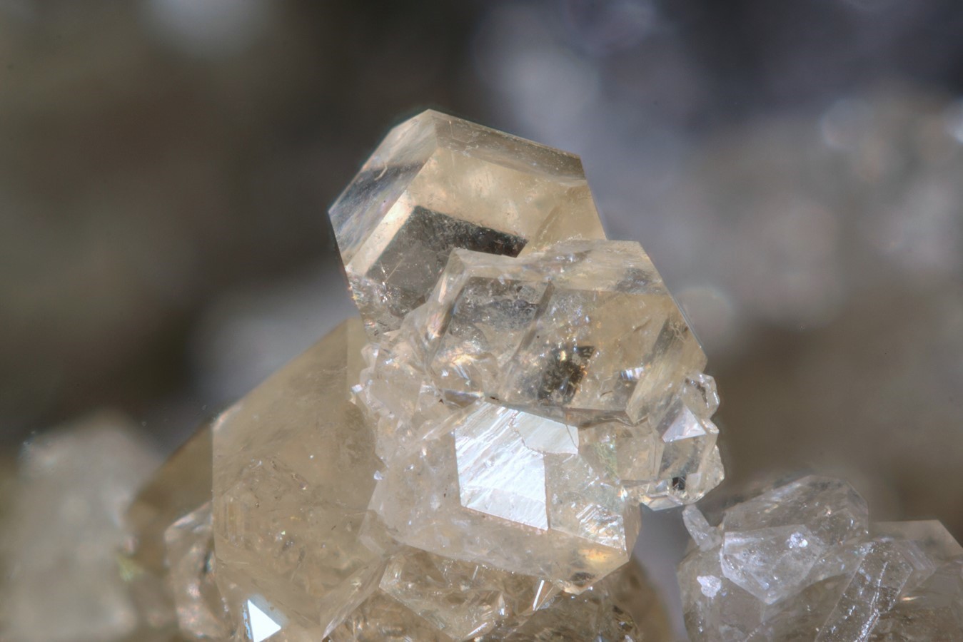

Toujours une vieille photo de grenats incolores.

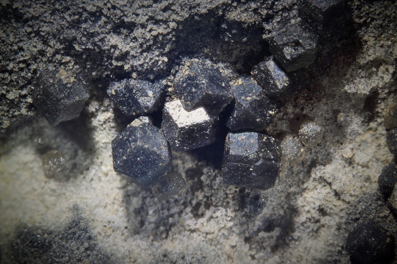

Des grenats faiblement colorés.

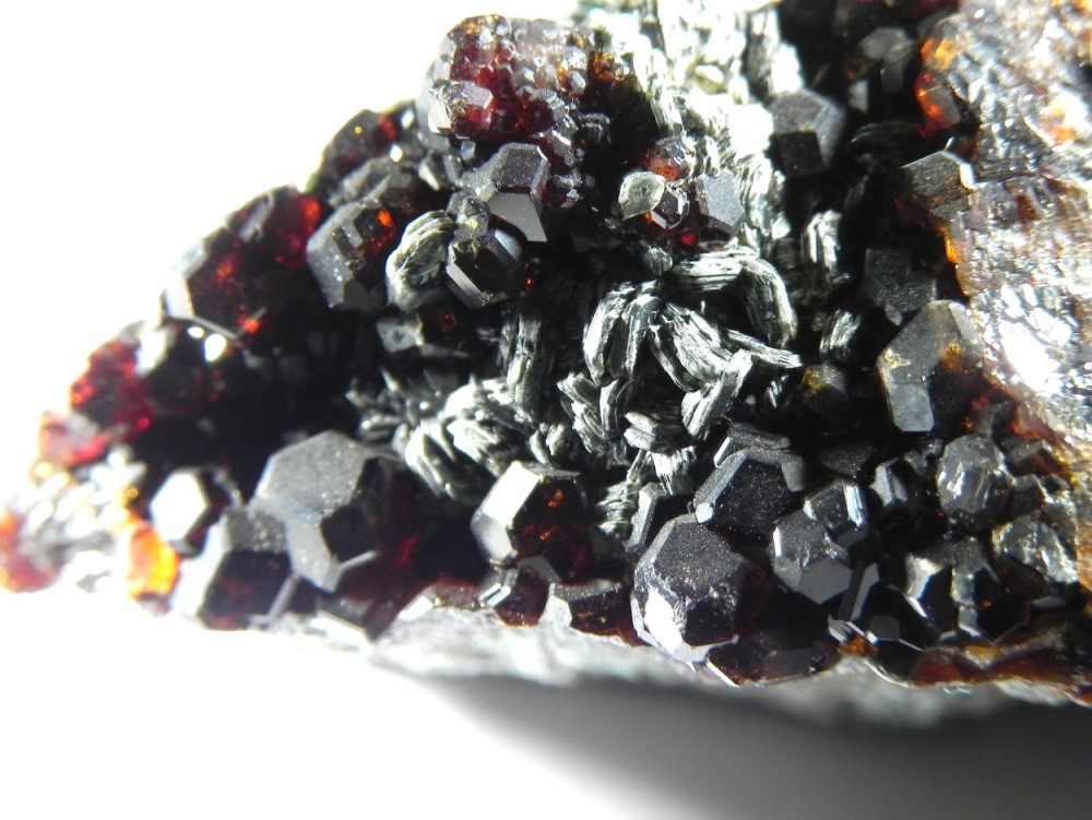

Les grenats mélanite de la Piquette.
Expand
Très jolis. J'avais déjà beaucoup aimé les photos publiées il y a une paire d'années.

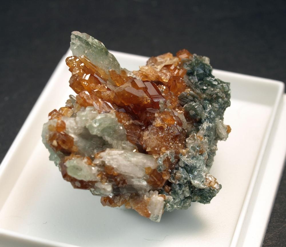

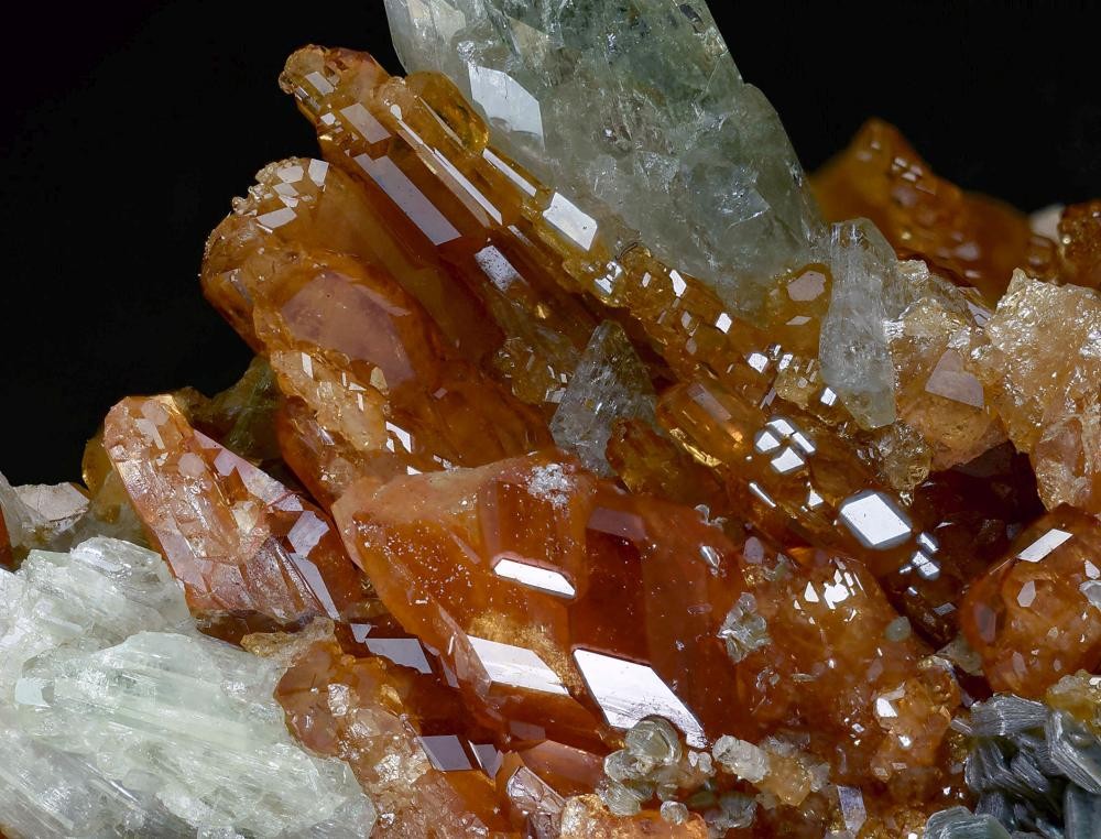

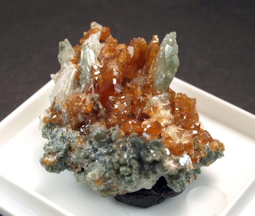

Hessonite, Diopside et Clinochlore provenant de Bellecombe (Val d'Aoste). Une autre faciès particulier des grossulaires des rödingites italiennes : cristaux d'habitus allongé formant des groupements columnaires.  Environ 1cm pour les colonnettes les plus longues.
