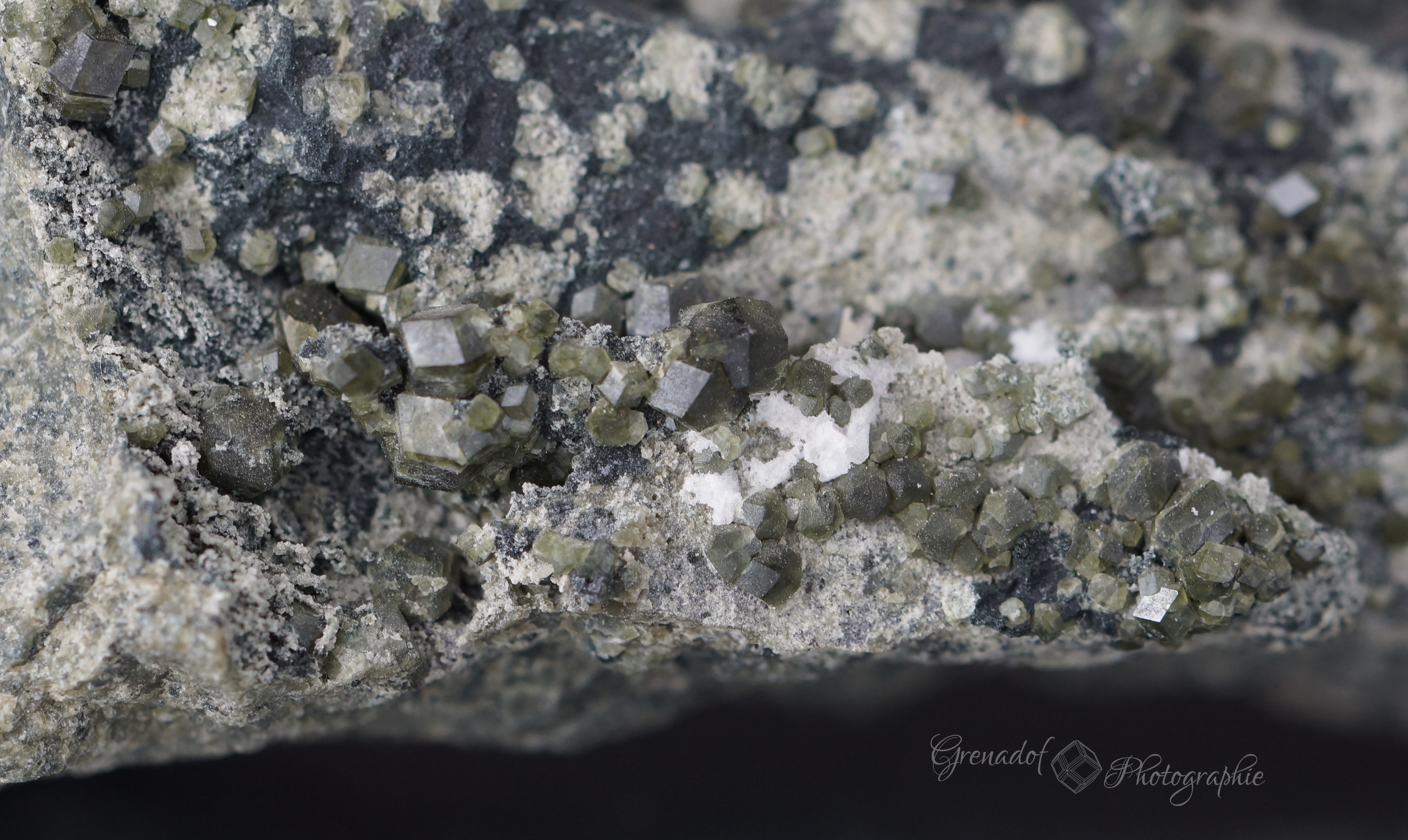

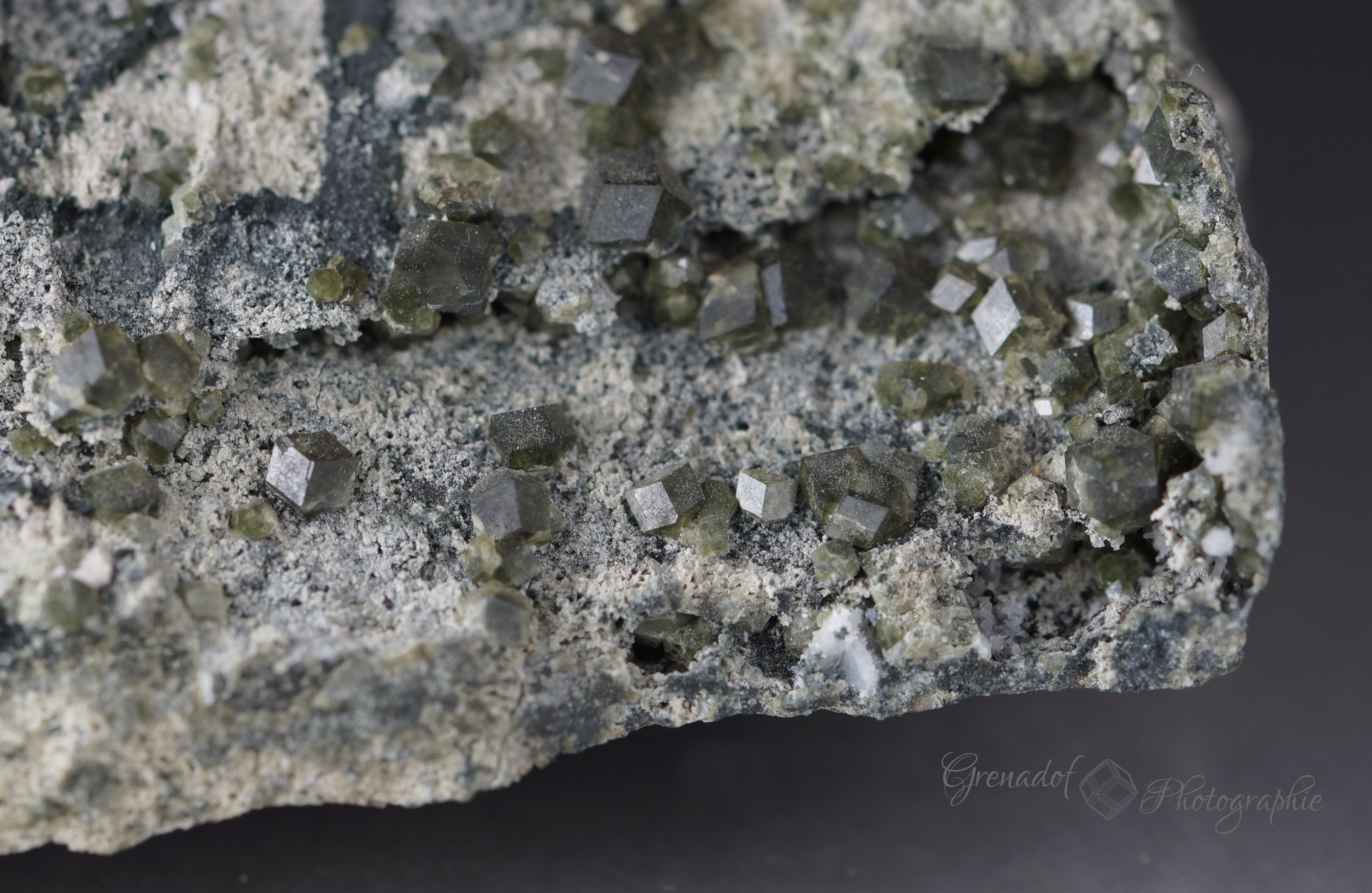

Bonjour à tous, à mon tour de vous adresser à tous une meilleure année 2021 avec beaucoup de grenats et de nouvelles découvertes pour ce minéral.
Pour commencer voici un échantillon d’andradite du massif du Porvieux, bloc 9x7cm , chaques détails fov 40mm

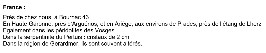

retour aux pyropes francais
Les petits gisements de Bestiac se distinguent des autres complexes ultramafiques des Pyrénées, par certains caractères :  2) l'existence de gros grenats (1 cm) riches en inclusions de rutile, à rapports mg élevés (80-83), dans des lits bien individualisés de webstérites.

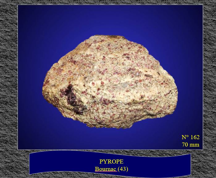

Oui les pyropes sont bien rosés...
Le pyrope pôle limite ne possède pas d'éléments chimiques ayant des couches d (métaux de transition dont le fer).
il est donc incolore. La présence de fer va venir le colorer. Il n'y a pas de nuancier de sa coloration en fonction de la valeur
du rapport de concentration Mg/Fe. Mais il semblerait que pour de forts ratios de ce rapport la coloration soit plutôt rose, et pour
des ratios plus faibles, les rhodolites (grenats mélange de pyrope et d'almandin) soient davantage brune.
Ensuite les présences de grossulaire ou de spessartine peuvent encore moduler la couleur.

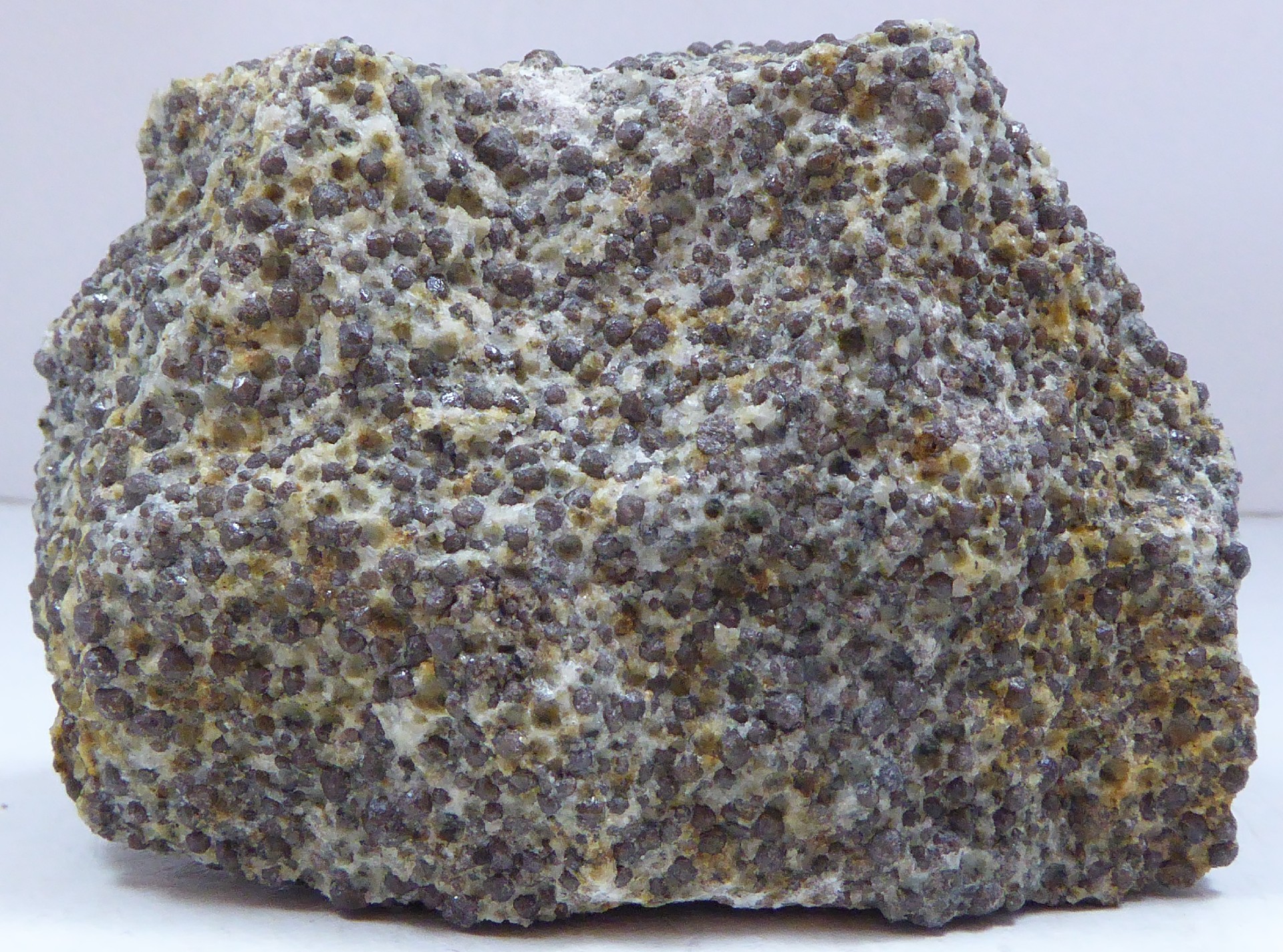

c 'est pour cela que pour les grenats de Nefiach, j ai émis un doute sur leur caractère almandin
ainsi que pour la cristallisation avec des arêtes tronquées.
certainement pas bournac
plutot haut allier (43)
bournac moins de cristaux, et cristaux tres roses
recolte perso il y a 40 ans
depuis j'y suis retourné deux ou trois fois.
il n'y a plus de fouilles depuis, et la matrice a très mal tenu aux eaux météoriques.

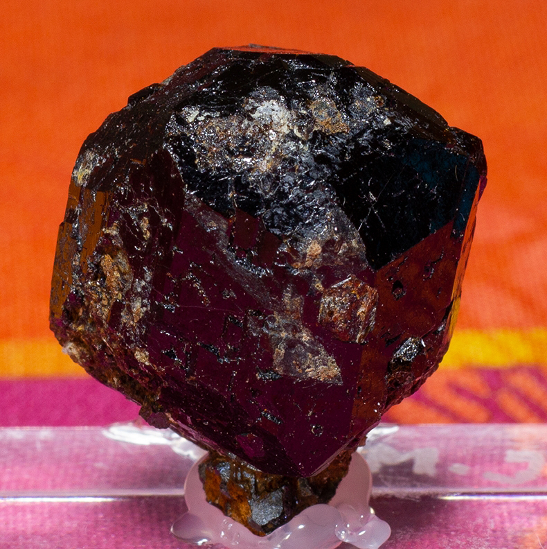

Il y a 22 heures, trenen23 a dit :
Pourquoi le point d'interrogation ? quel pedigree tu as pour cette pièce ?
Hello,
j'ai acheté cette pièce ce n'est pas une trouvaille perso, je n'ai donc pas de certitude sur la provenance.
d'ailleurs Alain A. pense que ce n'est pas le bon site
Il y a 17 heures, Alain ABREAL a dit :
Je vais faire une petite recherche sur mindat pour voir les grenats du 43...
Il y a 18 heures, grenadof a dit :
tres joli chapeau
est ce qu'il provient de la région de ton précédent article?
probablement non car ressemble effectivement plus a une andradite qu'aux spessartines dont nous avons échangées.
