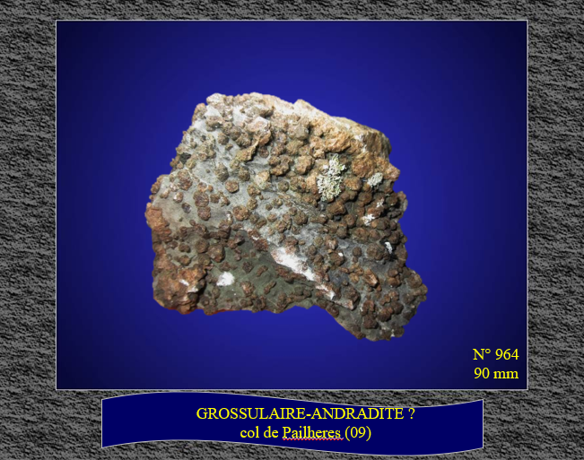

Au début des années 2010, on est allés "casser du caillou" à la limite des départements de l'Ariège et des Pyrénées-Orientales. Les grenats sont situés majoritairement dans les déblais, au dessous de la route qui conduit au col de pailhères, à quelques km du sommet, côté P.O, engagés dans une gangue de calcite. Je n'ai jamais vraiment su de quelle variété il s'agissait, les avis divergeaient selon les personnes (grossulaire, andradite...). Je n'ai pas vraiment cherché à approfondir car les grenats (dont certains assez gros : 2cm) que nous avons trouvés n'étaient pas vraiment terribles et j'ai donné les quelques échantillons que j'avais ramenés. Je pense que quelqu'un pourrait satisfaire ma curiosité quant au nom de ces fameux grenats

Très riche
mais pas beaux du tout effectivement
j'y suis allé mais je n'ai fait aucune recherche sur ce site
ce col est en auréole d'une zone granitique, mais à partir d'une roche sédimentaire
non seulement calcaire, mais aussi dolomitique
dans ma collection ils étaient indiqués comme grossulaires car cela ressemble beaucoup à l'arbizon
mais les grenats résistent bien à l'acide
donc détermination incertaine mais plutot ANDRADITE-( PYROPE - GROSSULAIRE)

Merci,
Donc en fait, parmi les avis qui m'avaient été donnés, aucun de vraiment exact... ni de vraiment faux. Les grenats appartiennent décidément au genre compliqué  ! Mais c'est aussi ce qui doit leur donner un intérêt supplémentaire

tout a fait d'accord
d'ailleurs voici ce que j'ai écrit dans ma préface
en l'absence de la carte geol, je dirai non almandin
ni la couleur ni le facies des almandins
semble très riche en magnésium
donc a priori 40-60% pyrope  -   60-40% almandin - 10 % spessartine
d'autant plus qu'il y a bcp de dolomie autour de sorede

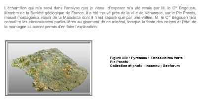

beau travail et félicitations pour ce topo sur les grenats verts. l 'échantillon de grossulaire vert des Posets est de moi et c 'est une de mes photos postée il y a longtemps sur le forum(et puis c 'est pour la bonne cause , donc pas de pb de droit d 'auteur). Vive les grenats , verts si possible(j 'ai même un 3 ème échantillon des Posets).

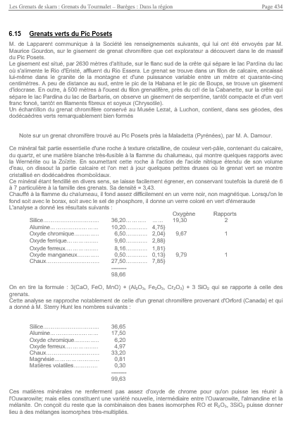

A partir de  cette composition pour les grenats du Posets, avec le logiciel, GTCalc, j'ai obtenu la composition en pôles limites :
Andradite
29,70%
{Ca3}[Fe2](Si3)O12
Grossulaire
29,00%
{Ca3}[Al2](Si3)O12
Uvarovite
21,13%
{Ca3}[Cr2](Si3)O12
Almandin
18.08%
{Fe3}[Al2](Si3)O12
Spessartine
1,16%
{Mn3}[Al2](Si3)O12

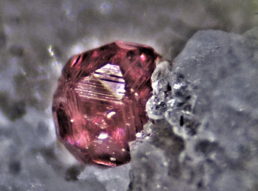

Cristal d'almandin de 1,6cm engagé dans une gangue de diorite.
Montesquieu-des-Albères "le Mas d'en Fraixe"  (Pyrénées-orientales).
Ces grenats ont été décrits par le géologue Gérard Guitard. Cependant, ses indications (notamment la côte) ne correspondent pas vraiment au lieu dans lequel nous avons retrouvé les grenats il y a 8 ou neuf ans. Alors, erreur d'indication ou autre lieux avec des grenats ? Pourtant, on pense avoir passé le secteur "au peigne fin". Le gardien des lieux nous avait autorisés à prospecter, sans manifester trop d'enthousiasme... lors d'un passage plus récent, à l'occasion d'une rando, nous avons remarqué que les accès à la propriété avaient été soigneusement condamnés...

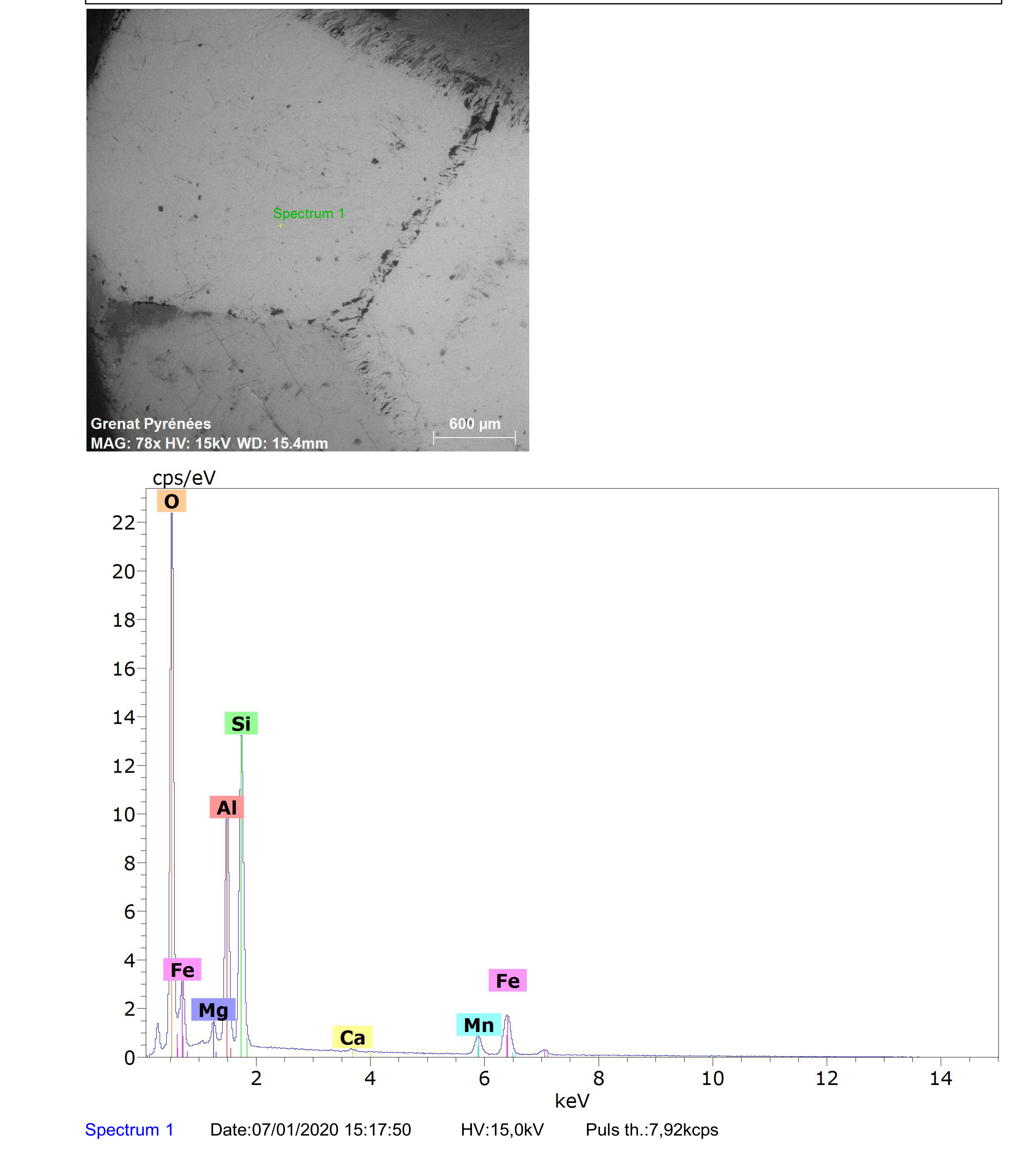

Je constate que le spectre ci-dessus indique la présence de manganèse (spessartine) mais pas de calcium. Ma solution du 01/01 semble donc très approcher la vérité.

Vu l'endroit où il a été découvert (Sorède dans les P.O.), celui-ci devrait être un almandin
Expand
1) Ce spécimen provient d'un versant du Pic Neulos (administrativement parlant nous sommes sur la commune de Sorède).
  Le 04/01/2021 à 16:33, Alain ABREAL a dit :
ces grenats proviennent bel et bien d'une zone dolomitique
donc je maintiens ma première impression (à défaut d'analyses), pour moi ce sont des pyropes
Expand
2) La carte géo que vous indiquez est trop approximative et imprécise.
La carte géo imprimée 1/50.000 localise la trouvaille dans des "Formations plutoniques hercyniennes fini-carbonifères (310-300 Ma). Pluton d'El Castellar et cur ... Pegmatites, leucogranites alumineux et aplites à biotite-muscovite ("granites périanatectiques")" formations situées dans un secteur de Formations métasédimentaires (Ediacarien à Cambrien inférieur). Groupe de Canaveilles (Ediacarien = "Briovérien supérieur"). Membre inférieur p.p. (Gneiss de Laroque). Métagrauwackes et métapélites
Pas de dolomie dans cette zone à priori. Le rocher d’où provenait la pièce variait selon les zones entre le granite et la pegmatite.
Comme à l’accoutumé, seule une analyse sérieuse (= pas en surface) éclaircirait la chose... ceci dit cela ne m'étonnerait pas que sur un seul rocher on puisse basculer de l'almandin-pyrope au pyrope-almandin à quelques centimètres d'écart !

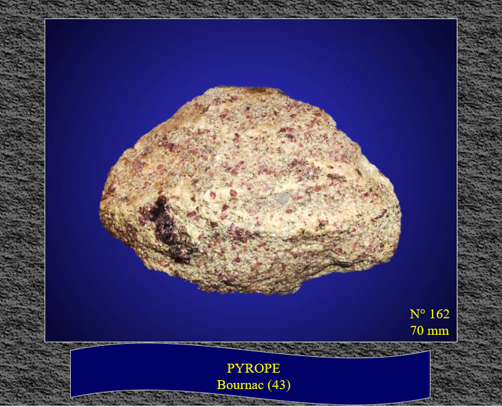

Il y a du pyrope en France mais pas avec de jolies formes
dans un ancien volcan de haute Loire
