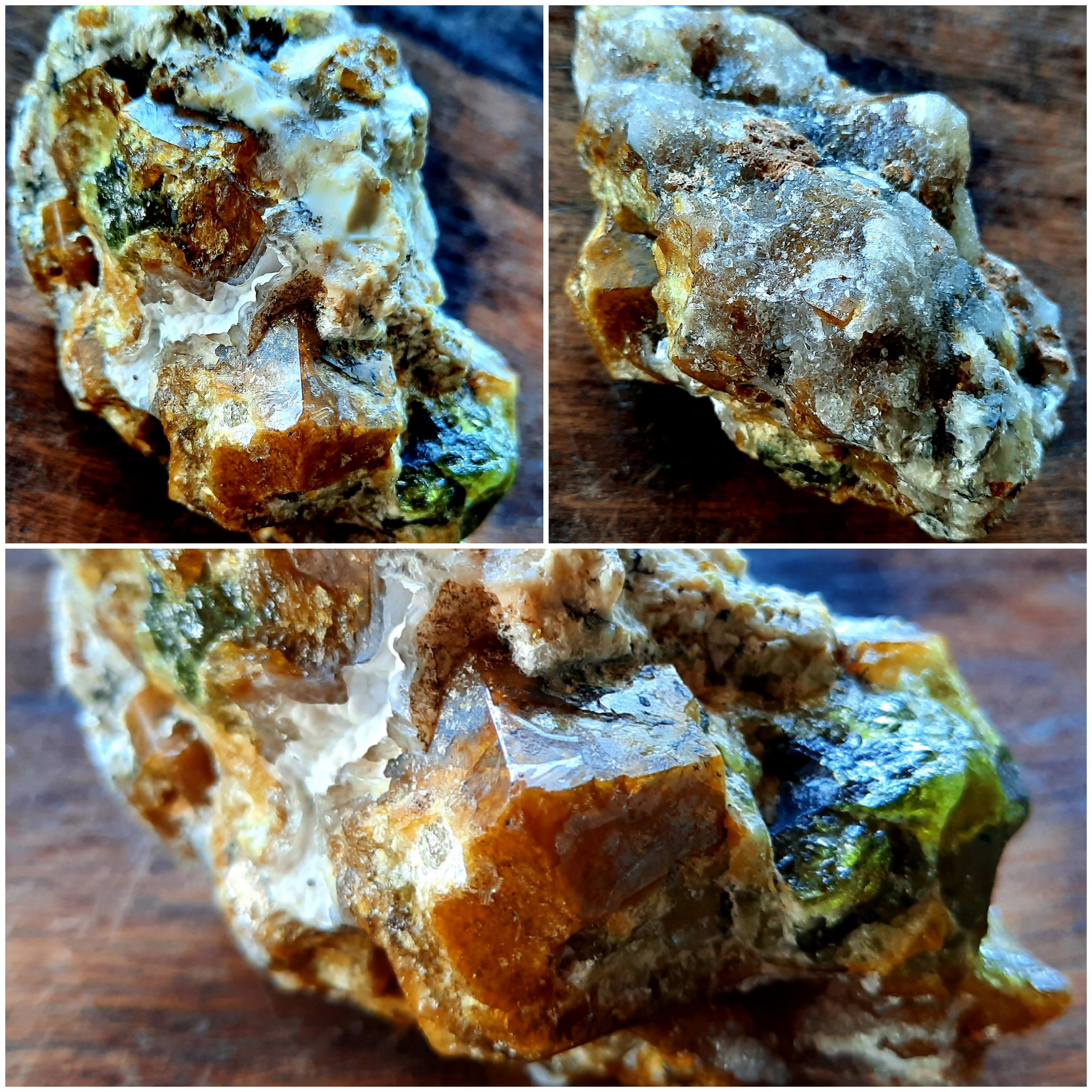

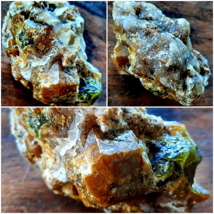

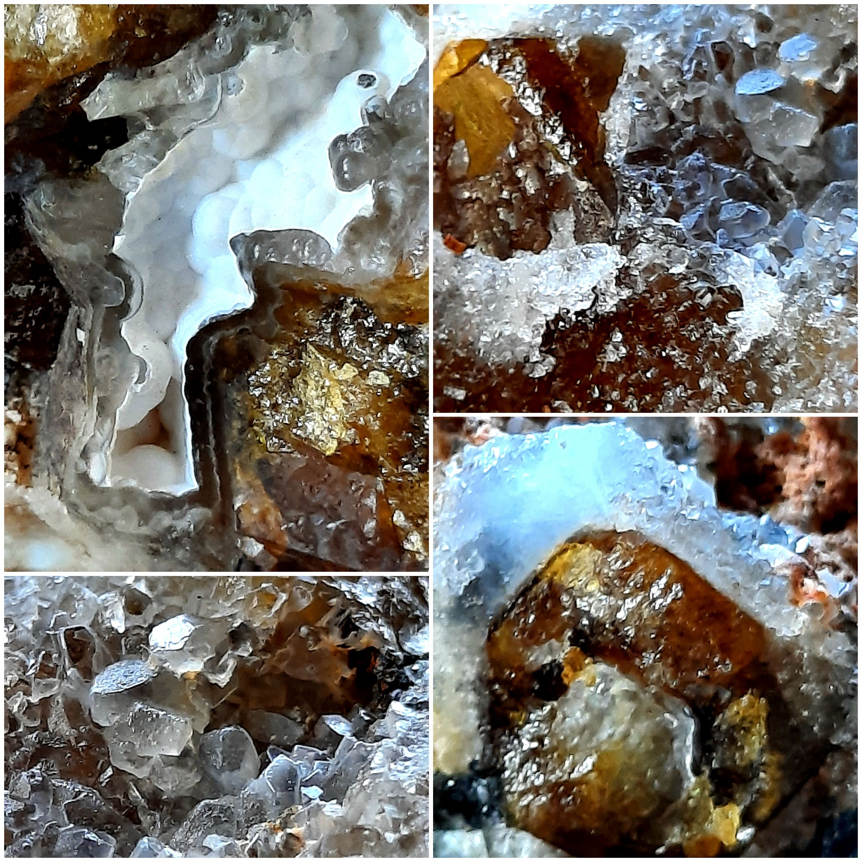

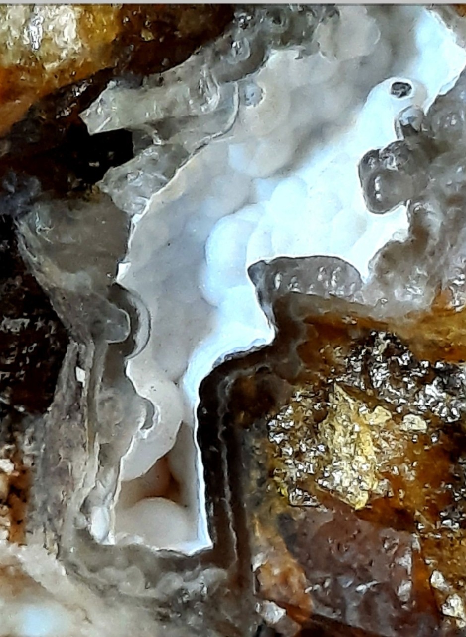

L'échantillon n est pas esthetique, mais j aurai juste une question sur l association avec du quartz. Une partie de la pierre est recouverte de quartz semble t il micro cristallin, , un peu de mica et cette alveole blanche translucide recouverte d un encroutement blanc. Cette partie reagit aux UV courts en blanc.
Quartz calcedoine ? Agate ? Une idée  ?
On peut zoomer sur les photos.
On distingue une surface botryoidale sous l encroutement blanc.
Merci pour vos avis.
Pour moi calcedoine
Mais pouvons nous connaître l origine de cette pièce car je n ai jamais entendu parler d une association calcedoine-grenat?
Et dimensions?
Les grenats maliens sont d'origine hydrothermale
Là sur la vidéo, il semble que le quartz (et la calcedoine) ait cristallisé par dessus les grenats.
Je pense donc qu'il y a eu dans un premier temps cristallisation des grenats, puis
une seconde génération de fluides hydrothermaux, la seconde riche en silice
qui a  apporté la matière pour le quartz.
