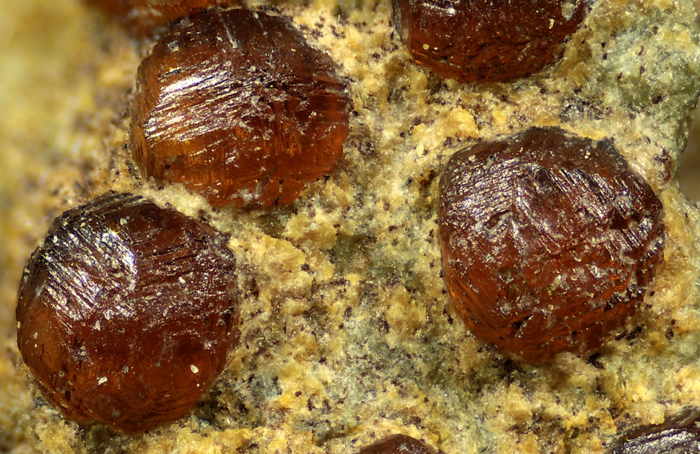

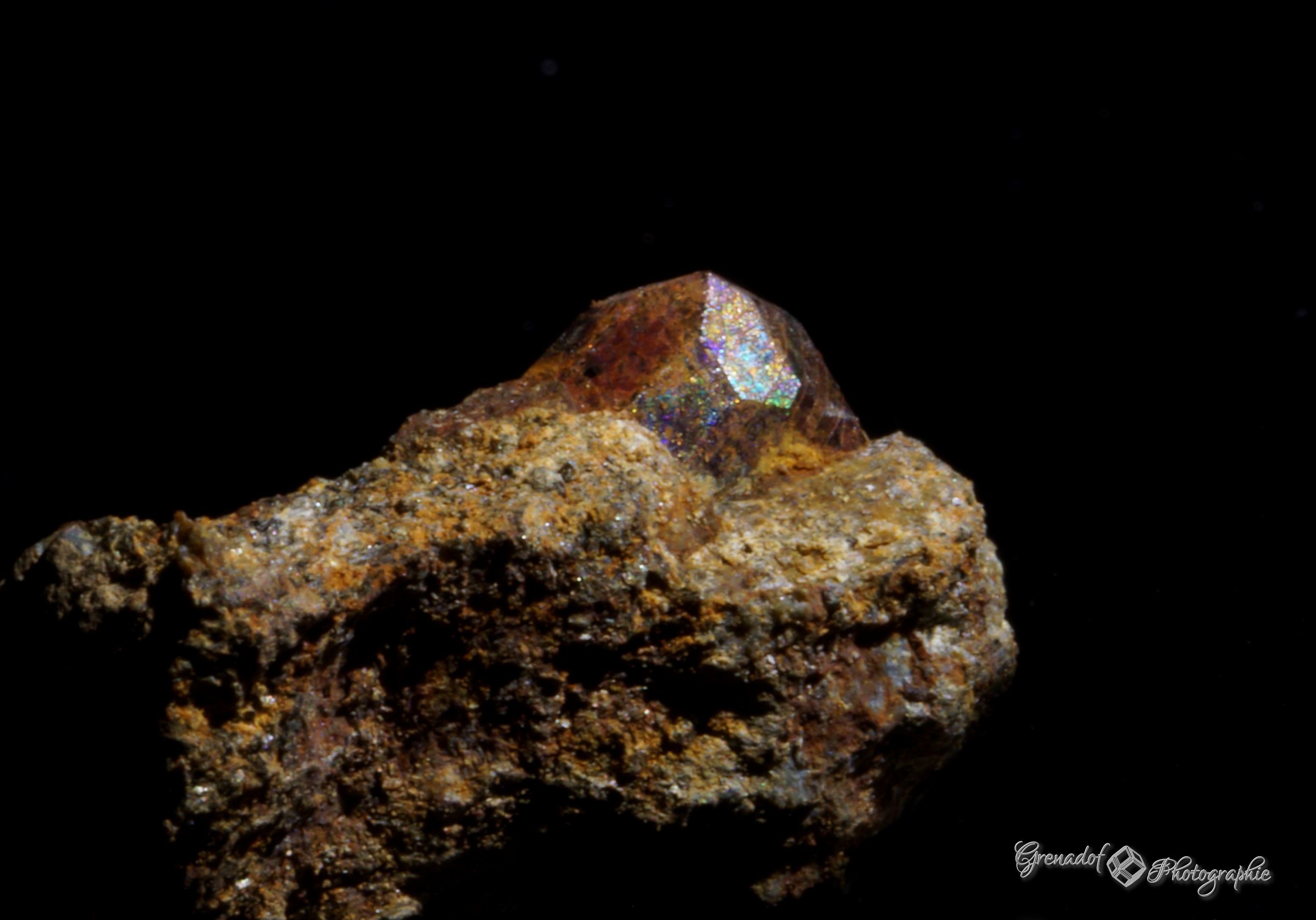

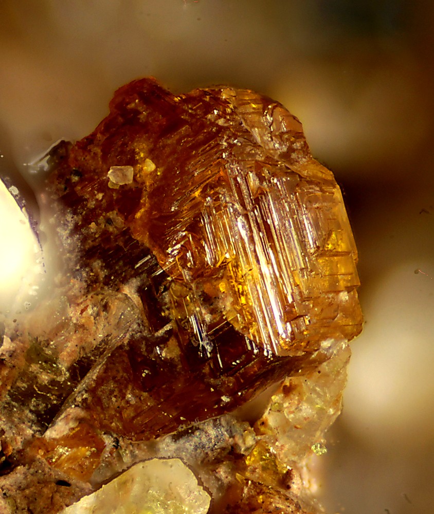

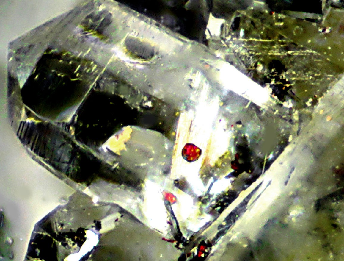

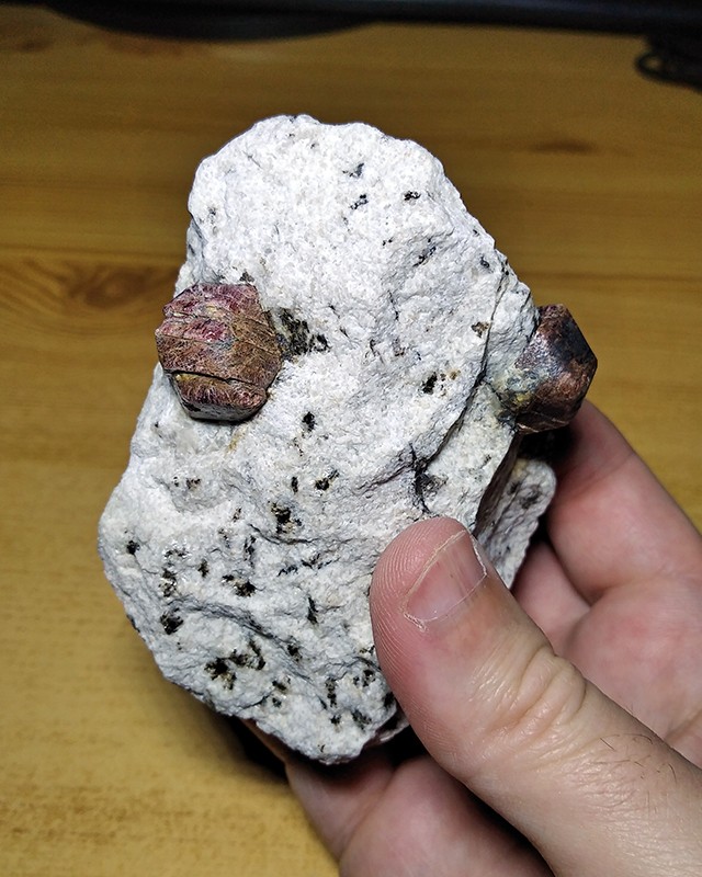

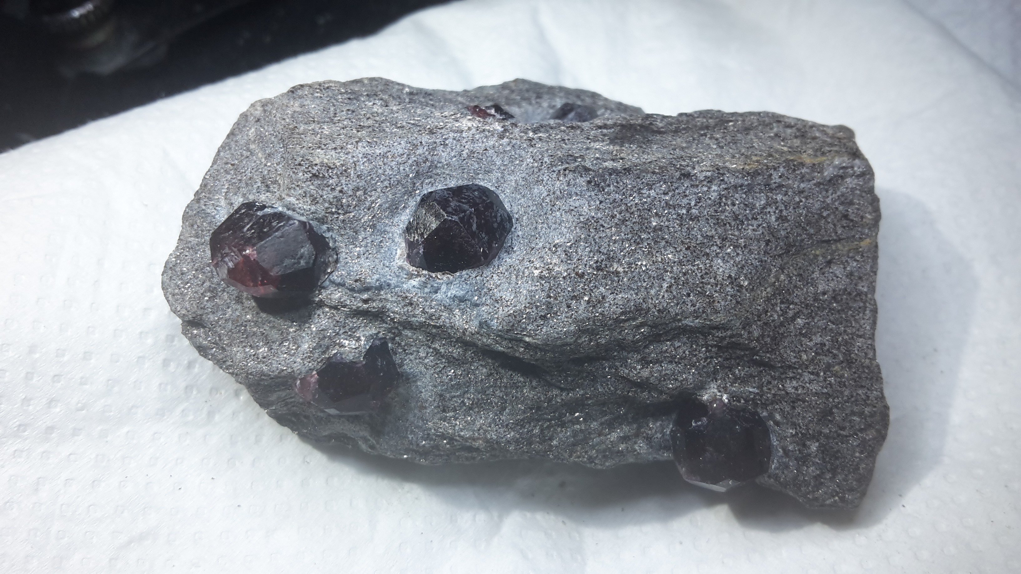

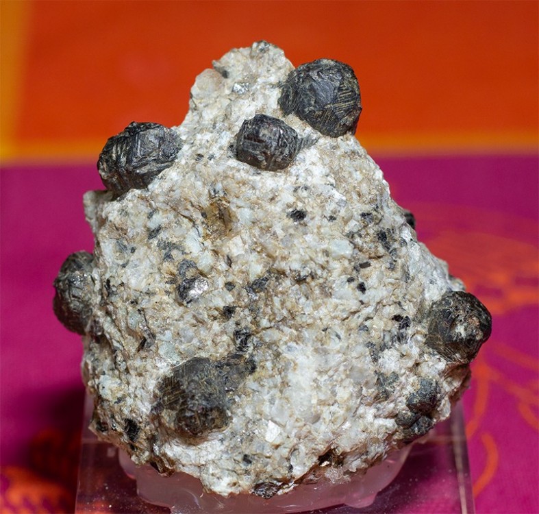

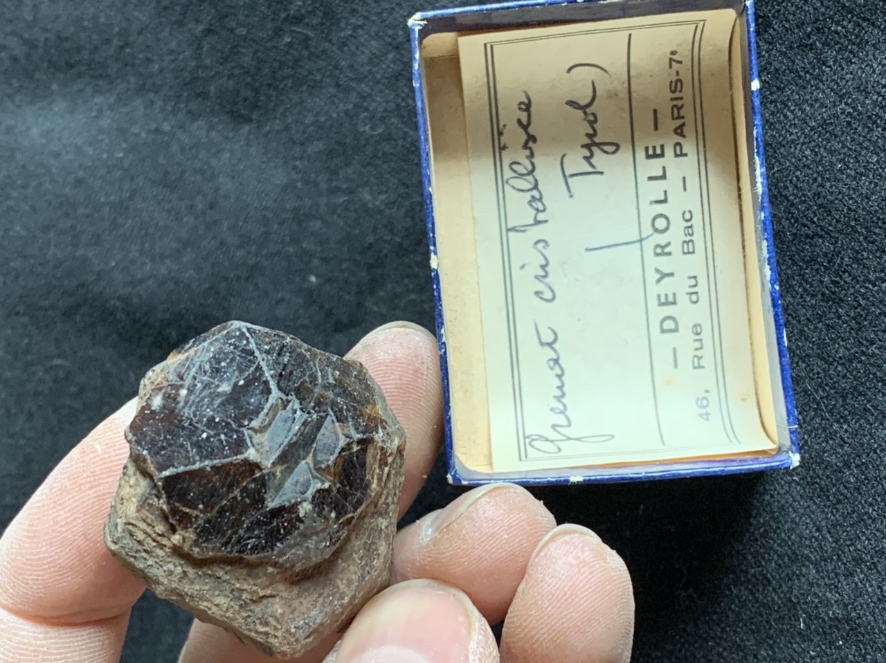

3 spécimens plus ou moins étranges du 66.
Une ancienne pièce de Bélesta avec un grenat chapeauté d'un autre orienté différemment...

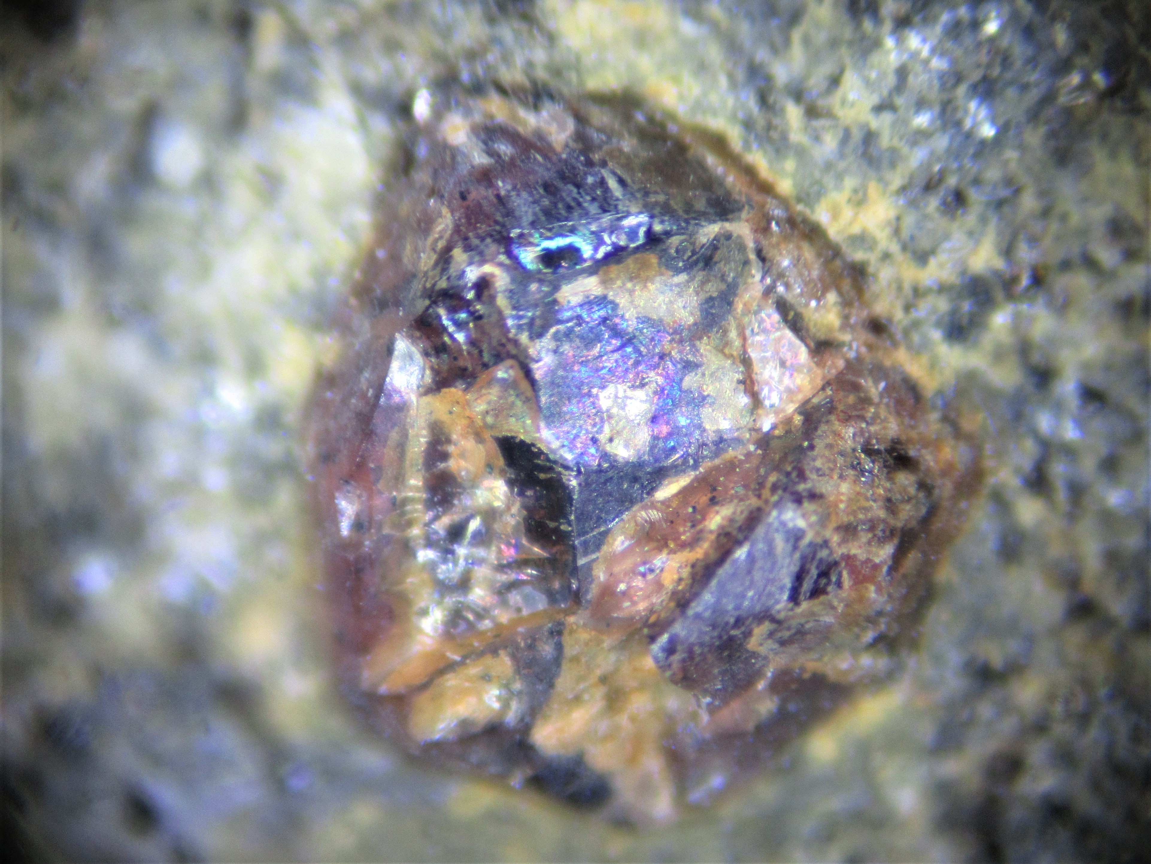

Une autre pièce relativement récente de Cassagnes avec un cristal rosé très fracturé mais complet avec un autre grenat marron mais non fissuré... allez comprendre.

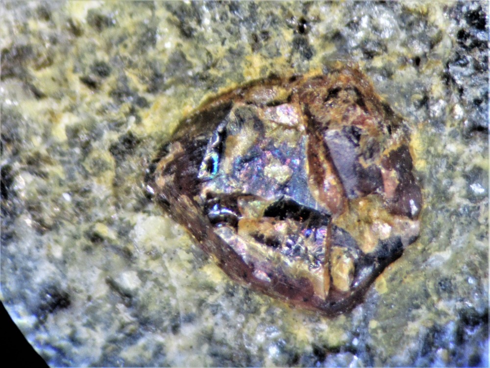

Un dernier spécimen, assez ancien, de Saint-Marsal avec des grenats "etched". Pas forcément esthétique mais étrangement cristallisé.

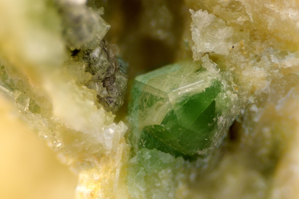

Cr-bearing Grossular (analysé) - Saint Veran (largeur de l'image : 3.30 mm)
pourrait-on voir les autres éléments de l'analyse ?
J'ai lu dernièrement que le terme vésuvianite chromifère se référant à la couleur était faux,
dans le sens ou la quantité de chrome y était inférieure à d'autres vésuvianites plus pâles (asbestos),
le fer étant probablement plus responsable de la coloration que le chrome,
cependant, c'est parfois la concentration inférieure qui est responsable d'une couleur plus intense, les dolomites les plus riches en fer peuvent être blanche et contenir plus de fer que les dolomites rouges ou brunes...
Non, je n'ai rien de plus, les échantillons sont partis à l'analyse le résultat est revenu par téléphone ...
Le fait de faire analyser ces petites choses trouvait sa justification sur les analyses faites par l'afm de grenats anciens d'un site proche qui donnaient grossulaire-Ni (analyses faites en Australie) curieusement ceux de mon site donneraient grossulaire-Cr et seraient associés à un genre de pentlandite (FexNiy)Σ9 S8 (même problème de résultats d'analyse mais j'espère les avoir un jour ... et sinon, pas de doute sur le sérieux du labo ... à part pour les résultats)

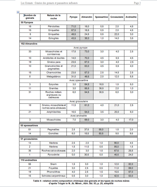

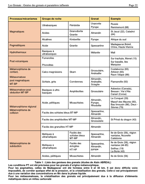

Nous sommes tous conscients de la difficulté de définir l'identité d'un grenat sans l'appui d'un laboratoire
pour en définir la composition chimique.
voici deux tableaux qui vous permettront, je l'espère, de mieux identifier les grenats
à partir des conditions de formation et des roches mères
grenats et roche mere.pdf LesGrenats mars2020.pdf

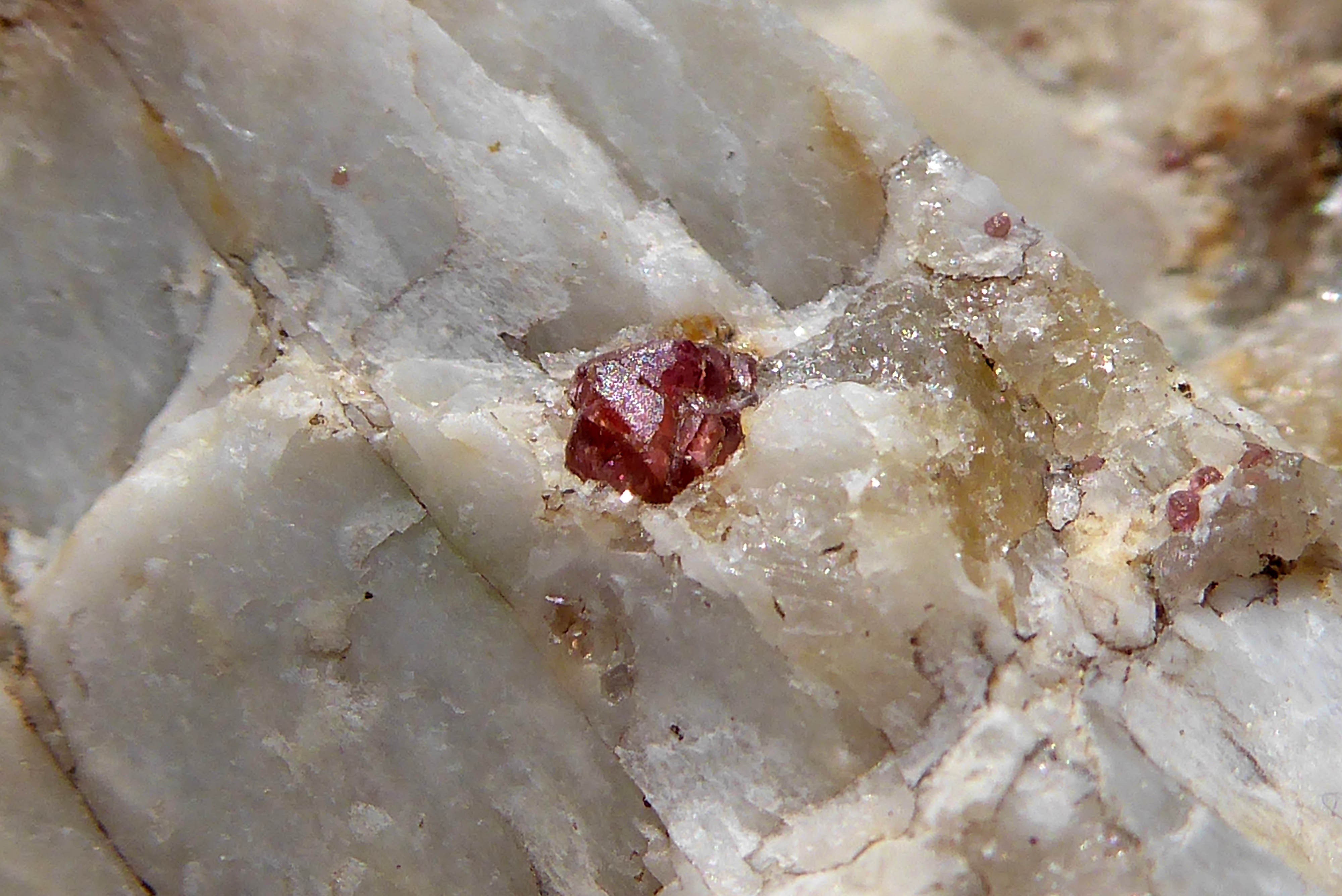

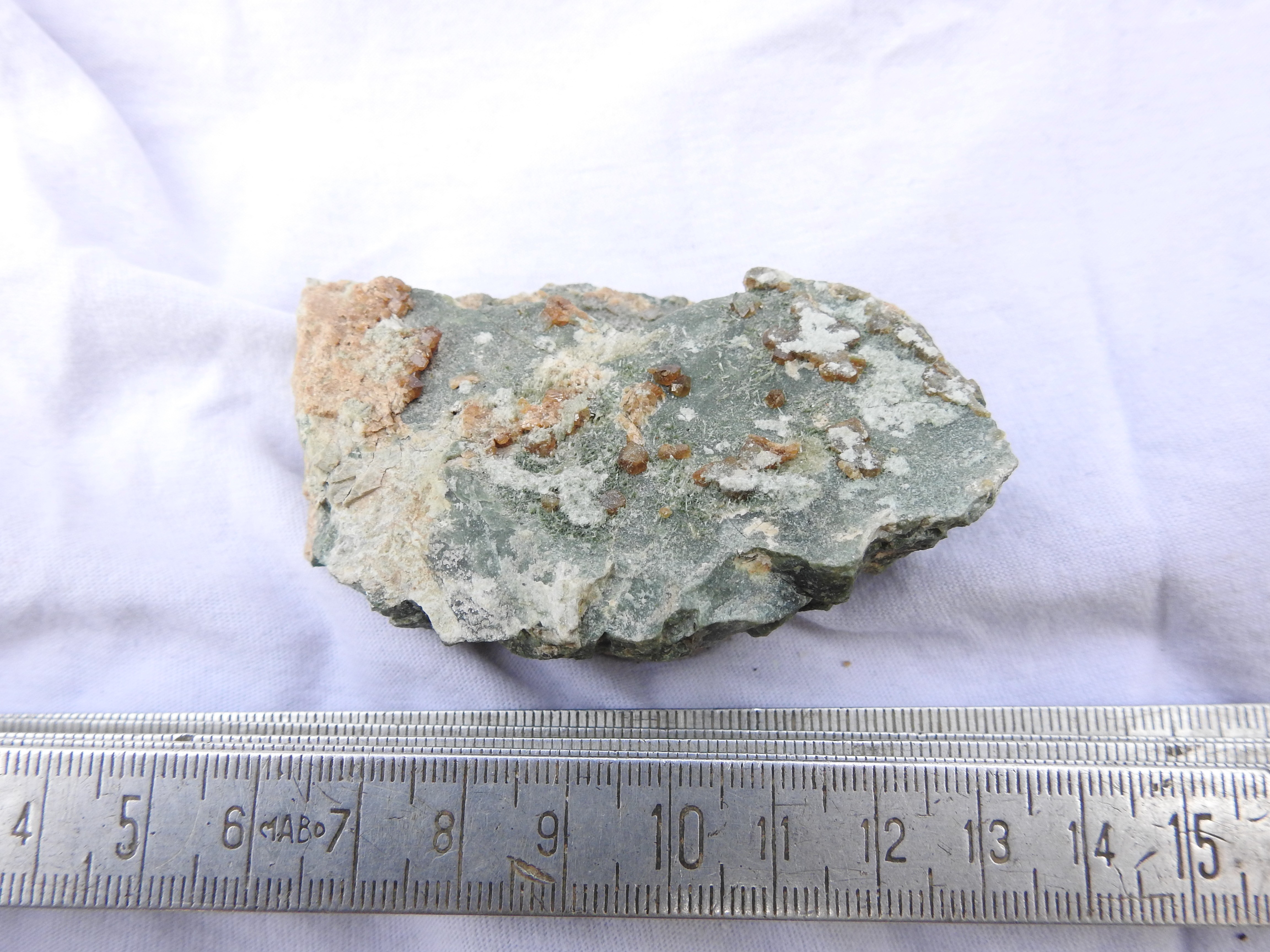

Hello,
Pour compléter le post de stef4412, voici quelques petits grenats du secteur de St Rapaël:
-des petits grenats verts (si quelqu'un peut préciser la nature exacte) (Champ 0,5mm)
-un petit grenat en inclusion dans un quartz (Champ 0,5mm)
-quelques petits grenats rouges (champ 1 et 5mm)
Je n'ai pas d'analyse, je crois qu'on est dans de l'andradite
JP
Citation
Au Dramont ils étaient donnés pour de l'andradite en effet mais je n'ai pas souvenir d'avoir vu des résultats d'analyse
Il me semble en revanche que ça avait été fait à Pise à l'époque
Mais ceux que tu montres ne leurs ressemblent pas, c'est un autre endroit ?
Les verts viennent de fentes dans la rhyolite, dans des morceaux au bord de la route après l'épingle quand on monte depuis Cap Estérel. Les rouges viennent d'un peu plus haut dans la colline, grosso modo à mi chemin des réservoirs.
JP
