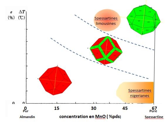

dans le cas des grenats limousins,
la règle devrait imposer la dénomination almandin.
Mais au-delà d'un certain pourcentage de MnO  que j'essaie d'établir (probablement vers 30-40%); la morphologie passe du rhombododécaèdre {110} à l'Icositétraèdre trapézoïdal ( ou Tétragonotrioctaèdre) {211}, c'est alors la part spessartine qui définit l'habitus.
Comme on est dans une composition almandin et un habitus spessartine, personnellement je préfère la dénomination almandin-spessartine

Mais au-delà d'un certain pourcentage de MnO / 1/2(Al2O3) que j'essaie d'établir (probablement vers 30-40%); la morphologie passe du rhombododécaèdre {110} à l'Icositétraèdre trapézoïdal ou Tétragonotrioctaèdre {211}, c'est alors la part spessartine qui définit l'habitus.
Oui, je partage aussi cette analyse, il y a la règle et la coutume... ! ...et effectivement, comme l'on est dans un pôle almandin avec un habitus spessartine, on devrait préciser Almandin/Spessartine... Je vais essayer d'avoir l'avis des copains du club sur cette question... !

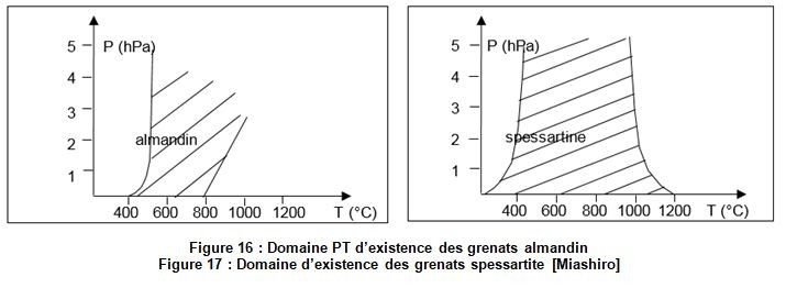

1.1.1.     Spessartine
A partir des études de différents gisements, Miashiro a montré que la spessartine et le grossulaire devaient avoir des domaines de stabilité très étendus.
La spessartine se forme davantage dans les pegmatites. On en trouve également dans les roches métamorphisées par contact, associés à d’autres minéraux de manganèse

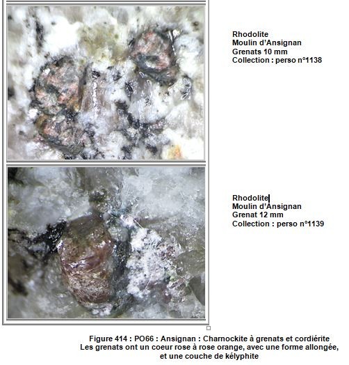

Une analyse faite par P Andrieux en 1982 sur les almandins de la fameuse charnockite d'Ansignan indique des proportions de pyrope allant de 24 à 31%, et la couleur de ces grenats est franchement rose. Le terme rhodolite serait-il plus approprié ?
oui j'en ai une boite de ces charnockites (ce sont les seuls grenats du 66que j'ai pu trouver), bien rose clair avec un peu de kélyphite autour.
ce sont effectivement au sens de la gemmologie des rhodolites.
d'ailleurs ce rose clair ne rappelle en rien le rouge brun des almandins.

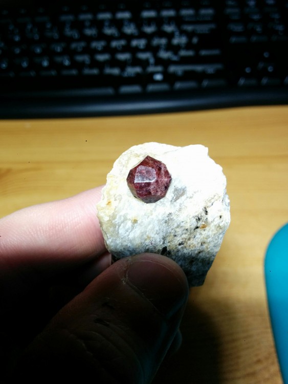

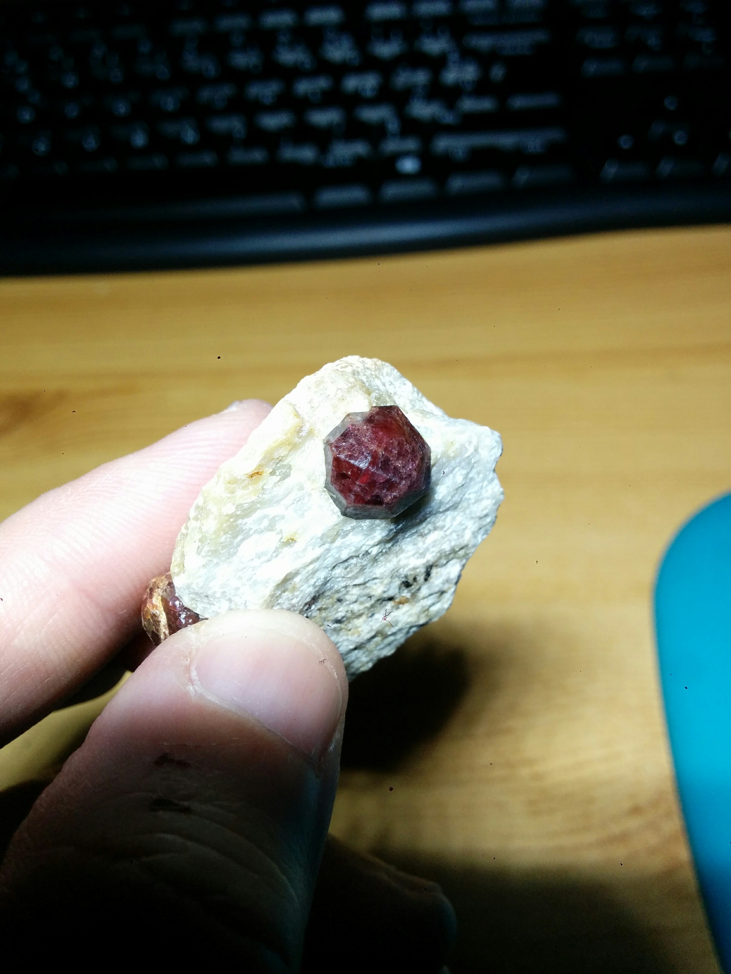

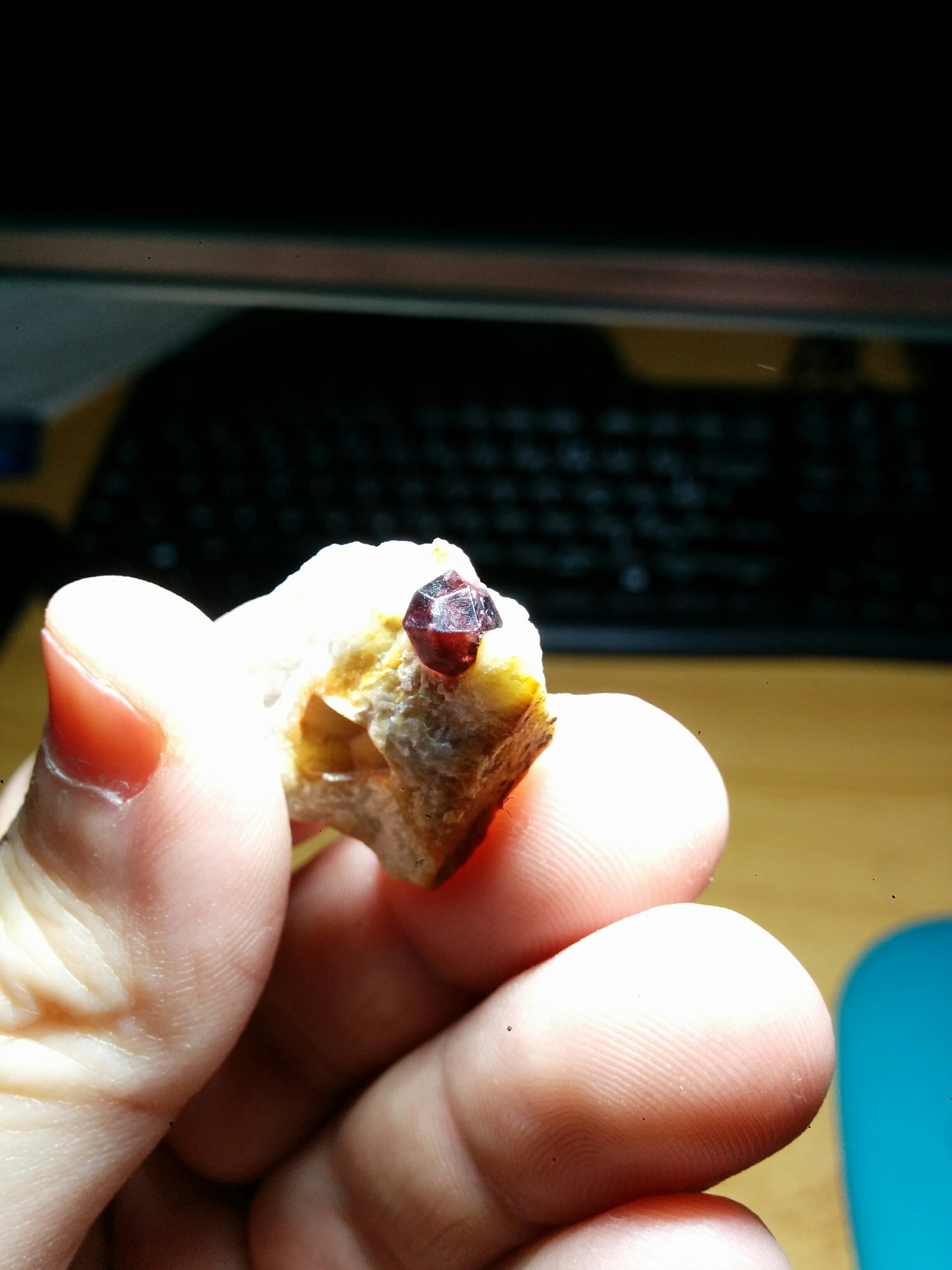

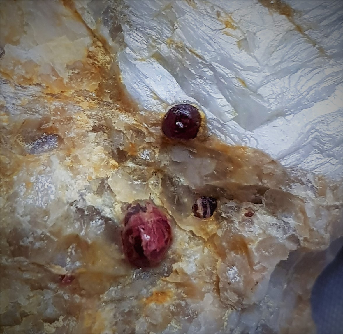

4 pièces de la région du Fenouillèdes (Pyrénées-Orientales comme d'hab)
Dans les jours qui viennent, des nouveaux venus (mais pierreux) d'une "nouvelle" localité à savoir Cassagnes (enfin !), Fenouillèdes également.
6mm, violemment "gemme"
11mm, translucide (violet/pourpre)
8mm, translucide (pourpre)
10mm, translucide (pourpre)
Top qualité pour la zone, tu es dans le "taillable" et tu pourrais comparer avec de véritables anciens bijoux catalans (assez rares avec des grenats locaux).
Les échantillons ressemblent à celui mis en page de couverture du livre P-O Corbières, récolté il y a environ 45 ans!
Et attention, tu cherches dans la zone du prochain géoparc (voir les posts à ce sujet) :siffler:
Et pour Alain Abréal: rhodolite n'existe pas, seule compte pour moi la nomenclature de l'IMA et pas les appellations diverses plus ou moins fantaisistes ou commerciales.
Merci Christian.
Si ils ressemblent à ceux du bouquin, c'est surement parce qu'il doit s'agir du même endroit ou des environs immédiats.
J'ai donc probablement récupéré le peu qu'il restait (fallait pas t'y mettre si tard :desert:)
Dit autrement, il a dû se trouver des tueries (pour de l'almandin / almandin-pyrope), de plus grosses pièces mais impossible à voir... ça doit dormir dans des cartons chez des "anciens" ou alors c'est parti à l'étranger...
Concernant le "taillable" je reste dubitatif.
Bien que certains très rares grenats colorés et translucides récupérés semblent vraiment nickel (pas de micro fissure/clivage interne visible), je demande à voir leurs réactions à la taille (fracturation ?).
