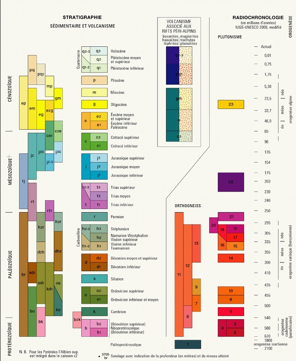

Commence par le début. Fais une recherche sur Infoterre pour voir les cartes géologiques du coin. A Opoul ou à La Clape, il te faut chercher dans l'aptien. Tu repères les couches aptiennes avec GoogleEarth et ensuite prospection sur le terrain. En général, c'est de la fouille de surface, pas besoin de creuser

l'aptien c'est lequel ? :lire2::desole:
La partie moyenne de l'Aptien (nommée également Gargasien) se prête parfaitement à la recherche de fossiles.
Ce sont en effet souvent des "terres noires" sur lesquelles il est possible, de préférence après de fortes pluies, de trouver en surface et sans creuser des ammonites en pyrite, des belemnites et autres petites merveilles chères à mon coeur. :clin-oeil:
