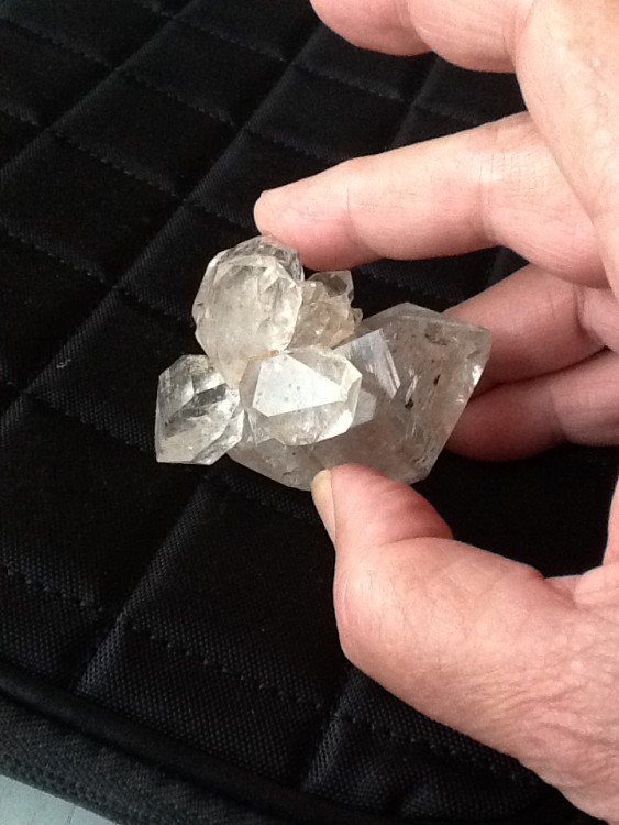

Bonjour OK,je suis loin d etre un expert.. ok,oui ,j ai bien regardé Geowiki et autres doc..
mais je reste quand meme avec pas mal de questions en outre :
1 comment un "groupe" de cristaux de quartz peut il se developper et croitre sans attache
(apparemment) avec gangue ou support?
2 l aspect trappu et parfaitement geometrique(une perfection pour certains cristaux) est il
courant?
3 existe t il une ou plusieurs "systematique"(angle,liaison...)pour le developpement des
cristaux annexes(plus petits que le "gros" qui semble "porteur")
Merci pour vos avis "pedagogiques" michel

souvent, il s'agit d'un bout de roche qui se décroche dans la fissure et qui sert de germe à la croissance. Parfois aussi, c'est un bout de quartz qui casse du support. On appelle cela des flottants et ils sont souvent très recherchés car généralement très aériens.
Oui l'aspect trappu est parfois commun dans certains secteurs notamment pour les quartz de basse température comme celui-ce qui vient manifestement d'Herkimer aux USA. Echantillon sympa d'ailleurs.
à la troisième question : oui c'est imposé par l'organisation des molécules mais il y a parfois des curiosités qui sortent des Lois comme les gwindel. Il doit y avoir un thème sur les quartz tordus. Regarde et cela te permettra de mesurer à quel point certains choses ne sont pas encore bien comprises
espérant que cela répondra à tes questions
greg la veine
Hello Kiteri,
Je ne peux te donner les references exactes mais il y a un an, je suis tombé sur une publication en .pdf sur le net,
entierement consacrée au Quartz, de la vulgarisation a l'aspect scientifique.
Il me semble qu'elle provenait du site de L'universite de Laussane (Suisse) mais sans certitudes!
Essaye une petite recherche via google !
Le petit groupe en photo ressemble à ce que l'on peut trouver dans les conditions de croissance des quartz fenestrés.
Pour faire très court (et résumer au delà de la réalité) : des conditions de croissance qui feront que le quartz prendra naissance à partir d'un grain de quartz contenu dans la roche (par exemple les quartz du Mont Blanc avec fluides hydrothermaux), ou des conditions de croissance qui feront qu'il y aura des germes longs à âme sur lesquels les individus principaux vont croitre (par exemple les quartz fenestrés avec fluides à méthane). En cours de croissance, il arrive que des individus cassent (tectonique...), et ils cicatrisent en formant des individus dits "flottants". Dans l'exemple qui nous intéresse, il suffirait d'avoir un petit bout de germe à âme cassé pour proposer ensuite ces fameux groupes de quartz (qui vont englober le fameux germe et le cacher à nos yeux).
Pour ce qui est des individus trapus, la meilleure réponse se trouve sans doute dans le taux d'impuretés des fluides. En effet, les impuretés vont jouer un rôle important l'allongement ou épaississement d'un individu (il faut repenser au quartz lamellaire, qu'il faut comparer à un oignon : en fonction de l’étalement des couches, il peut changer d'habitus). En ce qui concerne certains individus trapus et aplatis (en quelque sorte asymétriques), pourquoi ne pas se pencher du côté des macles du Brésil? Je n'ai jamais encore trouvé de confirmation dans mes lectures par rapport à cela. Les quartz trapus ne sont pas rares, ou du moins, ils peuvent l'être à certains endroits et ne pas l'être à d'autres.
La question qui concerne les cristaux annexes est plus complexe. On trouve bien de rares fois des interventions de type épitaxie pour le quartz, on constate aussi que le développement d'un quartz à âme ou d'un quartz cassé recristallisé suit l'agencement primaire de l'individu. On a aussi la macle du Japon ou de La Gardette avec l'agencement parfait de 2 individus. Pour le petit groupe sur la photo, c'est sans doute un évènement chaotique. Sans doute... A voir ce qu'il se passe dans des fluides à méthane entre 50 et 250°C environ.
