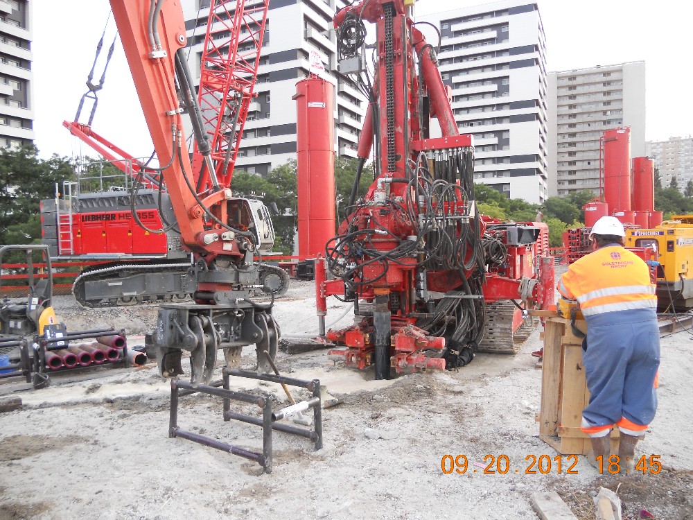

Et oui, il existe encore le taillant croix.
Pour info, toute les techniques de forage seront bientôt mise au rebut avec la nouvelle technique dite "sonique".
Cette technique permet de passer tout les types de terrains y compris du béton bien ferrailler voir même un HEB.
Une dalle béton de 1 m d'épaisseur avec des aciers de 32 + un HEB de 300 à été perforé en 15 minutes. (Essai fait par nos soin)
On peut aussi faire du carottage avec.
Je viens d'utilisé cette technique sur un chantier pour réaliser des micropieux de diamètre 178 épaisseur 25 mm à 18 métres de profondeur dans
du remblais sur 7 m, des marnes infra gypseuse sur 5 m et du calcaire de Saint-Ouen sur 6 mètres, en 45 minutes, le forage été terminer, avec un
tricone, il aurai fallu au moins deux heures de perfo. Le tous avec comme outil, un simple quadrilame en acier.
J'ai été très impressionner par cette technique révolutionnaire qui utilise les ultrasons.

Photos : Foreuse DCH 147 (28t) de chez Domine en perfo au sonique pour des tubes micropieux de 178 épaisseur 25
post-3340-0-43741100-1355344467_thumb.jp
post-3340-0-27754800-1355344597_thumb.jp
