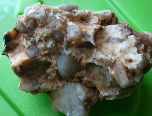

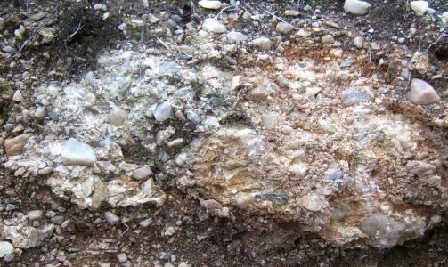

Je viens de passer quelques jours dans le Lot près de Figeac. Au nord-est dans les grès triasiques je suis tombé sur un conglomérat assez particulier: la matrice est faite de barytine.
Aussi je voudrais savoir si cette formation est courante, si elle a un nom particulier, bref des infos quoi! :question:
slt, le conglomerat que vous avez trouvé n'a pas de nom spécifique, la mineralisation en barythine qui lui associé peu provenir d'un filon ou d'un gisement :coucou!: et pour dire qu'il s'agit bien de la barite dans des cong il faut voir si la barite se présente sous forme de concrétion applées souvent << les roses du désert>>. bien amicalement.
:coucou!:
Le minéral en question est assurément de la baryte(densité, structure...). Le BRGM le signale dans le coin, il s' agit d' un gisement stratiforme. c' est juste le fait de le voir associé à un conglomérat qui m'a étonné.
Merci pour vos réponses.
  • 5 mois après...
Ce n'est pas courant, non, mais assez frequent dans les zones où les séries sedimentaires marines du type de celles-ci viennent recouvrir le socle hercynien. Dans la mer, il y a des sulfates (de calcium, de baryum) et le conglomérat à galets roulés, lui, il témoigne qu'on est dans une zone où il y avait un continent émergé, des galets de plages, des torrents qui déchargeaient dans la mer des alluvions (faut voir à cet endroit dans quel cas de figure vous etes). Le Lot est célèbre (chez une poignée de Dinosaures) pour ces dépôts barytiques contemporains de la sédimentation dans la frange côtière de la mer du Lias qui venait lécher la cote du Massif Central. Brèches synsédimentaires du Sinémurien du Lot de Launay et Lienhard pour les bouquinistes...
Il y a le cas où c'est le ciment du conglo qui est à barytine, ou mixte barytine et silice, et le cas où ce sont certains galets qui sont de la barytine. Attention, c'est pas si simple, la barytine qui imprégnait les vases marines dans le Bassin est (aussi) remontée le long des failles du socle (suivant de vastes champs de circulations géothermales) et a pu y former des filons... Erodés à leur tour, d'où les galets. Observations, observations, c'est le secret pour comprendre. Formulez des hypothèses, oui, car ca fait avancer la réflexion, mais en étant toujours pret à rectifier le tir.
Bravo pour avoir déniché ça; des gens très bien se sont déchirés il y a 30 ans quand on a décrit ça.
