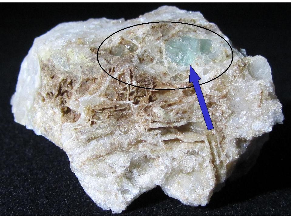

Et pour ceux qui voudraient aller fouiller dans les haldes, voici quelques petites choses que j'ai glanées, et sur lesquelles j'aimerais avoir l'avis des spécialistes du coin:

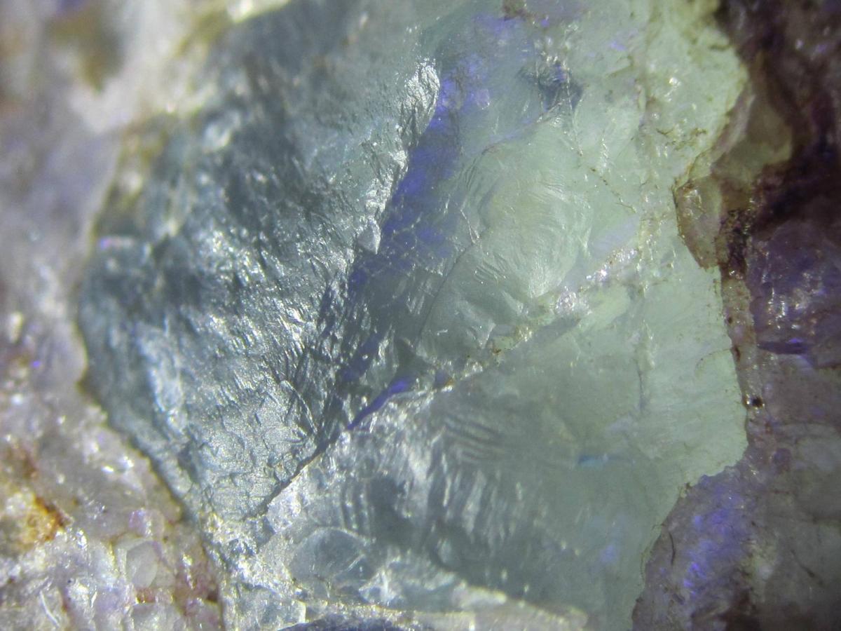

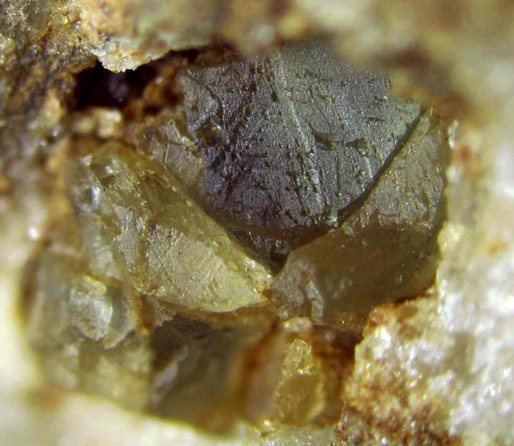

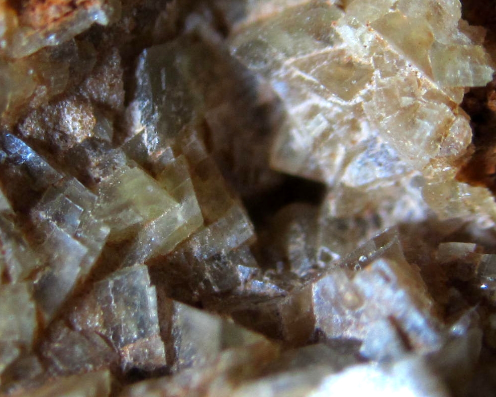

pour commencer, une fluorine: personne n'a jamais signalé la fluorine à Ste lucie, pourtant j'en ai trouvé pas plus tard que le mois dernier. Elle n'est pas très belle, mais c'est indubitablement de la fluo (tout colle: éclat, dureté, angles de clivage, fluorescence UV, thermoluminescence). Quelqu'un d'autre en a-t-il trouvé?

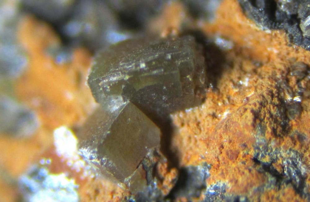

En suivant, j'ai trouvé également ce que je suppose être de la dolomite (pas d'effervescence dans HCl à froid) elle non plus non signalée sauf sur Mindat (avec un point d'interrogation). Même question: qui d'autre en a trouvé? Champ: 6mm

Bonjour à tous et merci pour vos avis.
Barytine? Je n'y avais pas pensé, je vais creuser la question. Pour la stolzite, j'y avais pensé, mais j'avais un doute; quand j'ai vu que la wulfénite était signalée, ça me semblait plus ressemblant, mais je ne demande pas mieux que de vous croire.
Quant à la remarque de Daniel Gol, (vidage de sac), ce n'est pas la première fois qu'on me fait cette remarque, et pas que pour Sainte Lucie. Il faut dire que pour ne pas trop charger mon sac, j'ai cassé à la masse un bloc de quartz d'au moins 15 kilos. Je n'ai vu la fluo qu'en rentrant à la maison.
Alors, il faut qu'il y ait des mecs assez tordus pour ramener de très loin un wagon de cailloux, charger leur sac à dos de 15? 20? 25? kilos, descendre dans une pente à 70°, franchir les inévitables barbelés, traverser un ruisseau à gué, remonter une autre pente abrupte pour aller déverser ça sur des haldes complètement envahies par la végétation, en espérant berner un hypothétique minéralo dans mon genre, à condition qu'il tombe dessus,.... je reste rêveur, j'ai du mal à y croire. Et pourtant....
Ceci dit, je saute sur l'occasion pour prier Daniel Gol et ses six comparses qui connaissent si bien Sainte Lucie, de nous poster ici leurs photos inédites de cette passionnante mine. Grand merci d'avance.

Faut se rendre à l'évidence : y a des mecs vraiment tordus ...
Non, je plaisante ! De toute évidence tu as trouvé de la fluorite à Ste-Lucie ! Surprenant mais manifestement...

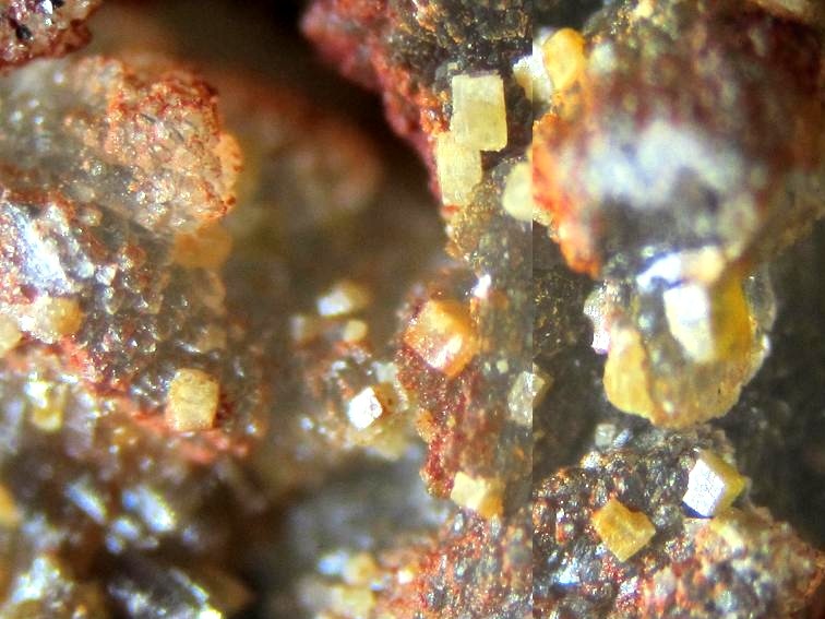

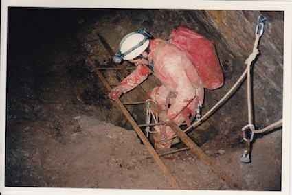

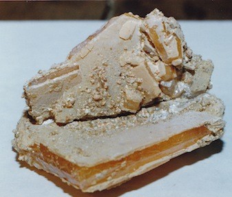

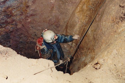

Allez pour les photos: j'espère ne pas trop vous ennuyez avec mes souvenirs de l'hiver 89-90...

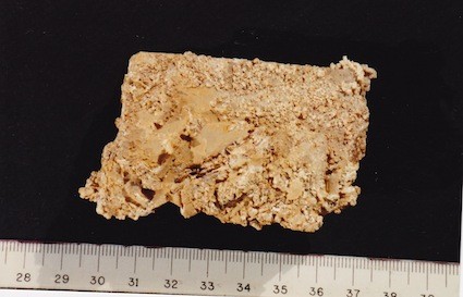

D'abord quelques stozites trouvées et photographiées directement après un rapide passage sous le robinet dans le gite que nous avions loué pendant les 3 mois qu'a duré l'aventure...

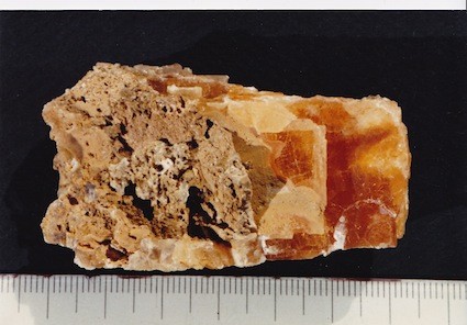

Ca c'est du lourd... pièce de 8 ou 10 cm avec des cristaux de 3 ou 4 cm, je ne me souviens plus vraiment des dimensions mais en tout les cas le meilleur caillou que nous ayons trouvé...
Le premier monstre découvert, directement sur la table du gite, une heure après sa sortie de la mine (émotion...)
Désolé pour la taille des photos, j'ai préparé des photos de 15 cm de large (72 dpi) mais apparemment la mise en ligne les réduit fortement.

Pour la fluorine à Sainte-Lucie, cela peut pas venir d'un vidage de sac ? J'ai déjà vu des cailloux dans les Alpes pas à leur place, style sphalérite de Saint-Laurent-le-Minier au Plan du Lac, je me souviens d'un pote qui avait retrouvé 2/3 rogatons de Durfort dans le fond de son sac au moment de sortir les outils, laissé sur place j'imagine les gars qui retrouvent çà au passage des cristaux dans le Beaufortain...

Et bien ! Du grand art, cette virée à Sainte Lucie, Daniel ! Avec des pièces de légende !
L'époque des grand chantier est presque révolue, il semble... Et le nombre de passionnés capables d'en faire, fortement réduit de nos jours...
