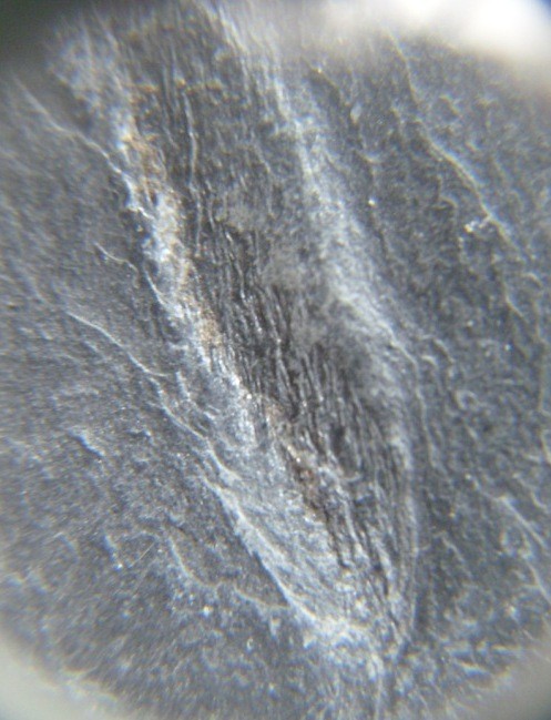

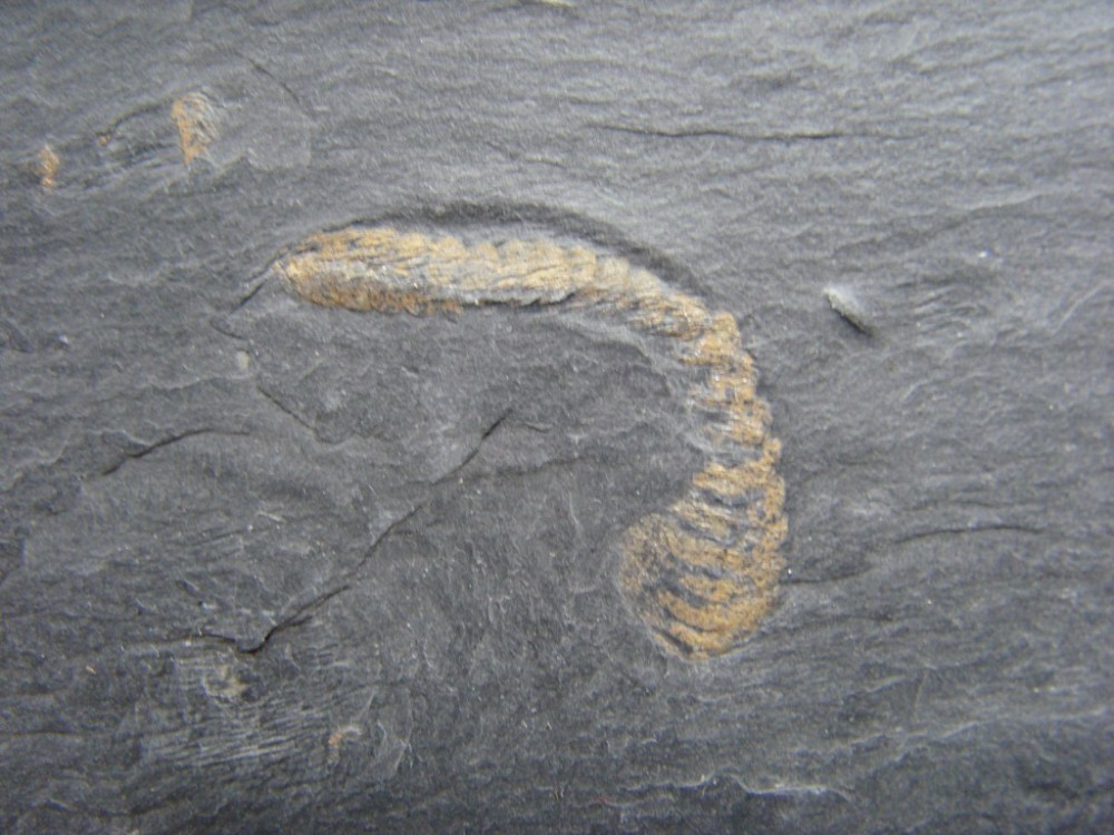

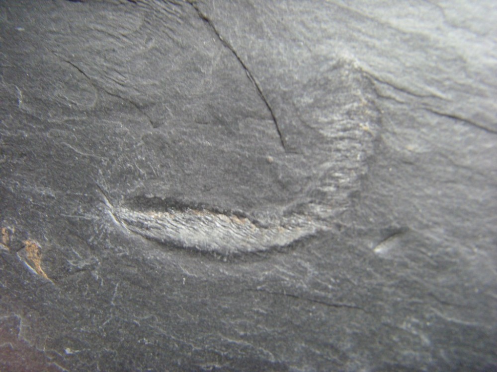

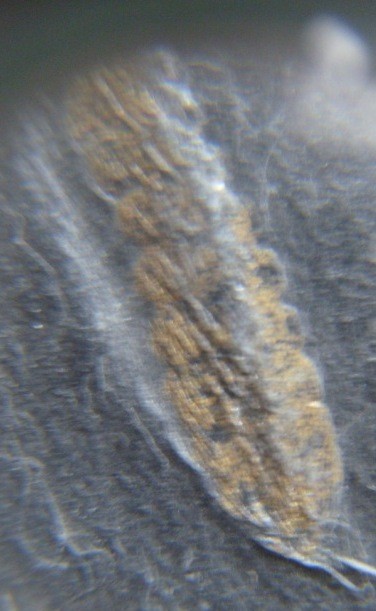

on m'a soumis l'echantillon d'ardoise (clivée) suivant, provenant probablement d'Anjou , sans certitude absolue...
une trace de 3cm de long environ, courbe et stiée, y apparait.
Pourrait il s'agir d'une trace fossile, sachant que dans ces adoises ont été trouvés des restes de trilobites?
cela pourrait évoquer un coprolithe, par exemple, mais c'est peut etre simplement un effet de déformations du métamorphisme.
Vos avis????

et merci pour ces premieres idees, continuez s'il y en a d'autres...
Je ne pourrai helas en savoir plus sur l'origine de l'echantillon.
Trace d'annelide sur ardoise d'Anjou me semble assez recevable,plutot que graptolite(ceux que je connais n'ont pas ces caracteristiques)
Merci encore pour vos contributions
(texte modifie, sans les accents...pour eviter affichage bizarre)
ça pourrait être un vers effectivement; Pillet a publié quelques photos de vers de l'Ordovicien: des Machairidoides (dont le plus connu est Plumulites, mais ça n'en est pas un ici). Il mentionne Lepidocoleus sp. dans les ardoises de La Pouèze, ça ressemble pas mal à ce que tu as mais bon la figuration est en timbre-poste... => Lepidocoleus? sp.
Damien 35, tu apportes la solution: après quelques recheches sur internet avec Lepidocoleus en mot clé, je retrouve sur des publications et images les caractères de l'échantillon que l'on m'avait confié. Effectivement j'avais auparavant trouvé une référence de publi. de Pillet sur les fossiles des ardoises d'Anjou en 1980, mais pas la publi en ligne...(mal cherché?)
Merci pour ta contribution, maintenant il ne me reste plus qu'à essayer de convaincre le propriétaire du fossile de faire un don à celui qui a lancé la recherche sur géoforum, mais c'est bien improbable...Cela ne m'empèchera toutefois pas de dormir, même si j'aurais apprécié de pouvoir ajouter ce fossile à ma collection!
merci encore à tous.
