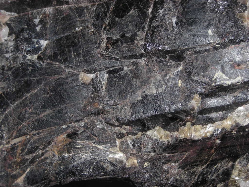

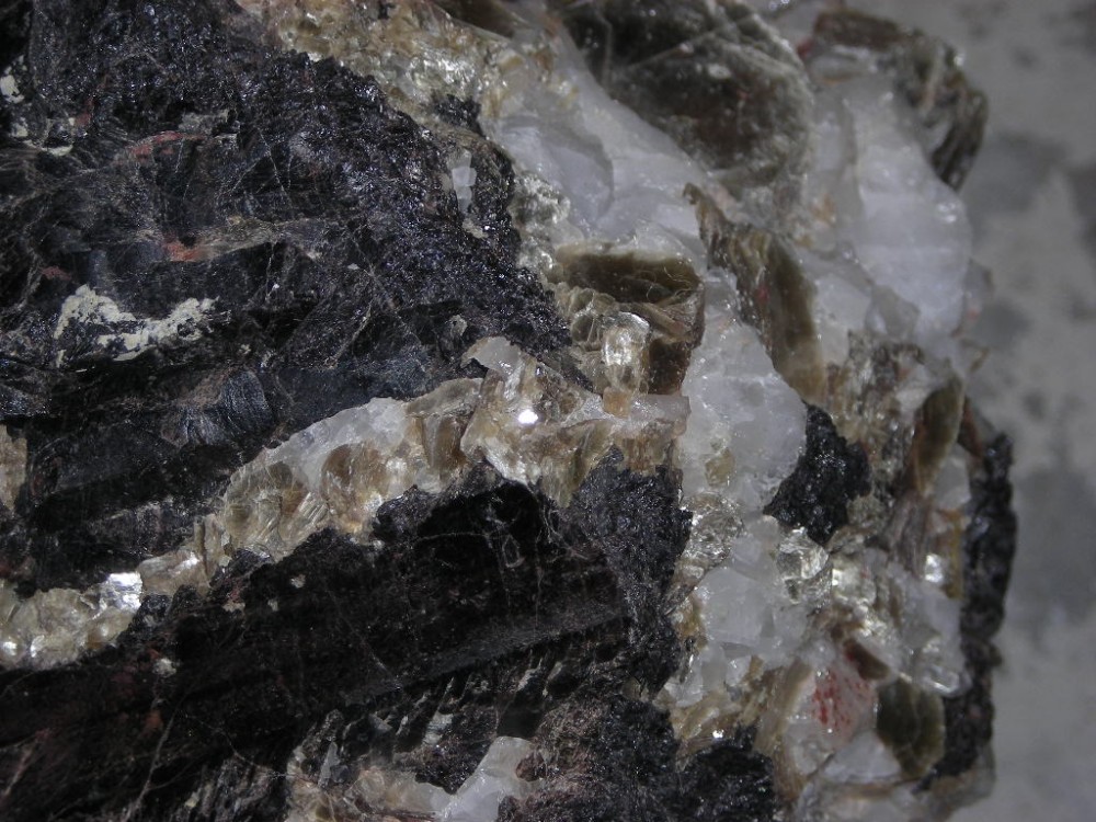

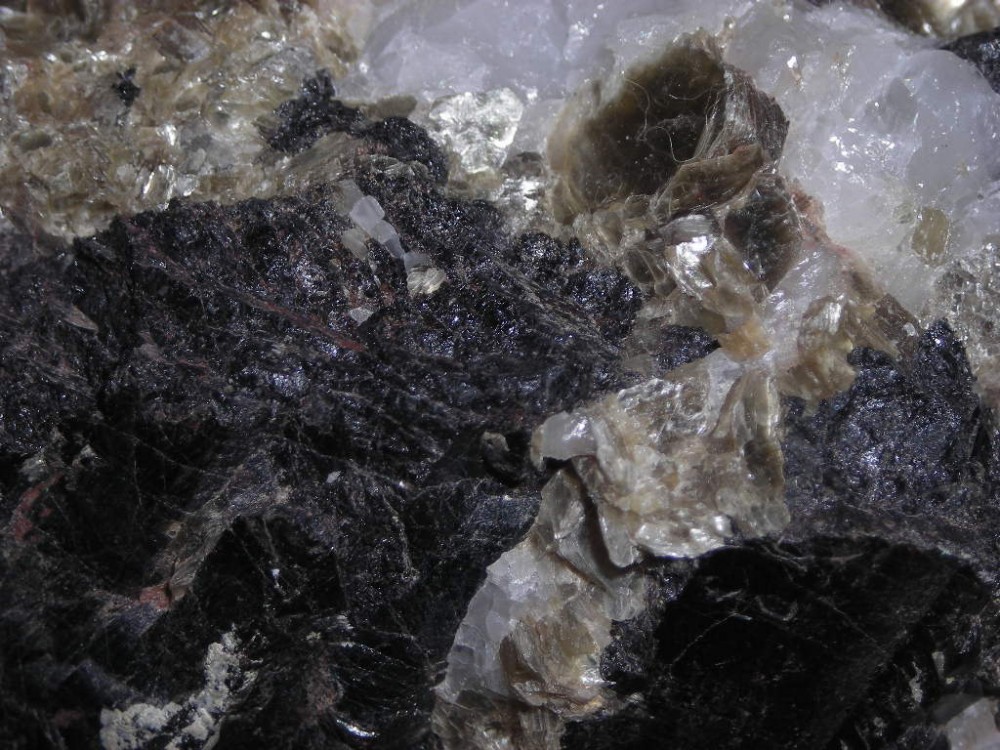

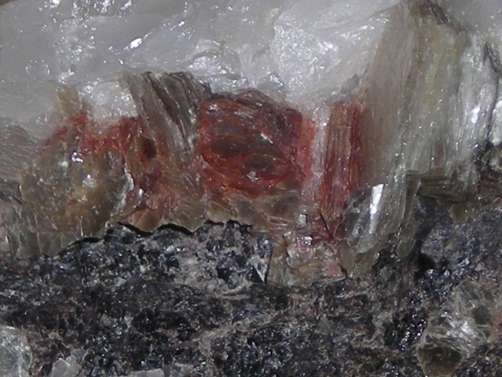

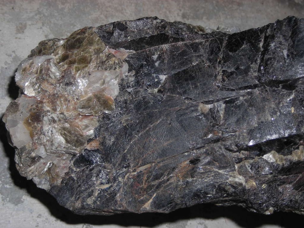

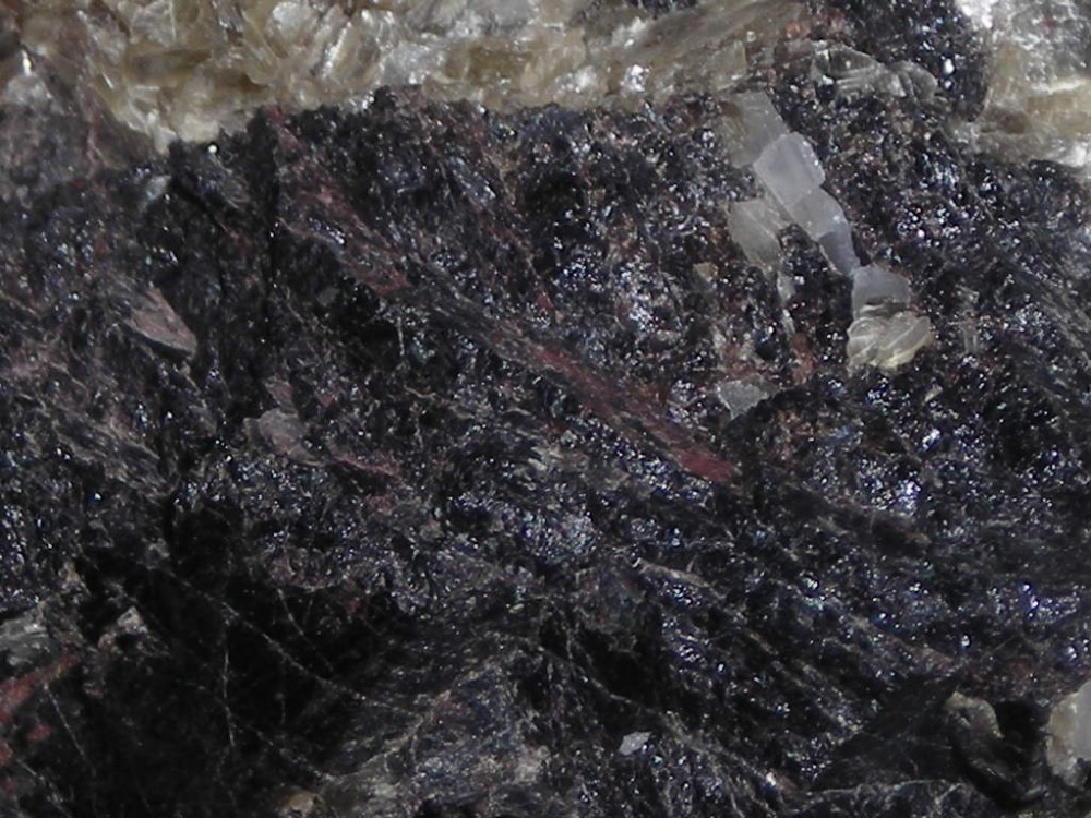

Bonjour à tous;
Petite question qui certes peut-être vous paraîtra insignifiante mais personnellement pas trop évident!
Je dispose d'une association de minéraux, oh courants ainsi Quartz Blanc - Mica - Feldspaths ....le tout sur un minéral noir
qui raye le verre,
que HCL n'altère pas.
Serait-il donc svp possible que ce minéral noir soit du Quartz?
En gros du Quartz Blanc peut-il se former sur du Quartz Noir?
Deux autres photos suivent!
1000 :merci: sssss

Oui mais Béryl 7,5-8 ne le raye pas et Schorl c'est 7
Par contre bétise peut-être mais Tourmaline 7 -7,5 et j'ai trouvé ceci en Tourmaline qui y ressemble pas mal!
Serait-ce dès lors possible que cela soit ceci?
1000 :merci: ssssss

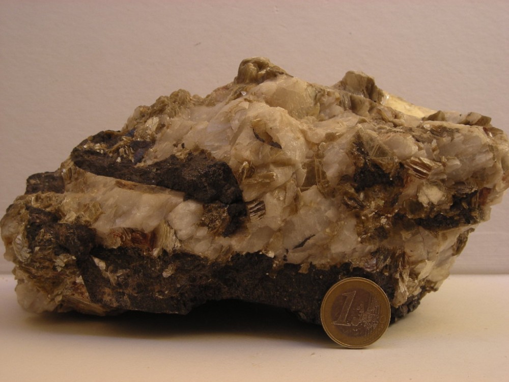

De plus hyper lourd le minéral des photos ci dessus, 2 Kgs 640

Ce qui me "gène" .... bien sûr QUARTZ BLANC + MICA + MINÉRAL NOIR pour 2kgs 640, je trouve cela très lourd pour 17 / 7 / 9cms!
Difficile d'évaluer le volume, vu la forme... Une idée de la densité globale ?
je trouve cela très lourd...
Fais toi aider, ou coupe le en deux !
