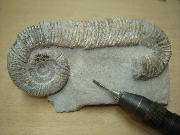

Bonjour à tous,voici une ammonite pendant son dégagement.
Il sagit d'une Macroscaphites yvani du Barrémen sup de la Drôme (zône à sarasini).
Trouver hier (en compagnie aussi de crio) par mon fils et que j'ai dégagé cet aprés-midi .
Elle été dans la guangue a 80% (elle est toute en calcite)
A bientôt Patrick
J'en crois pas mes yeux .... :coucou!:
Extra ! :siffler:
Tu utilises un burin plat sur ton crayon pour effacer les traces de pointes sur la gangue ?
Quelle marque de crême de marbrier utilises-tu ?
Je pense que c'est une pièce exceptionnelle !
A + Mr Fouilletout :sourire:

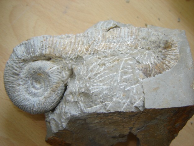

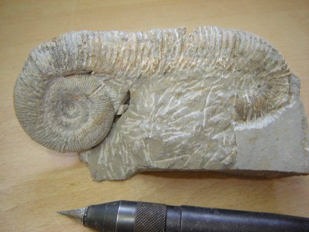

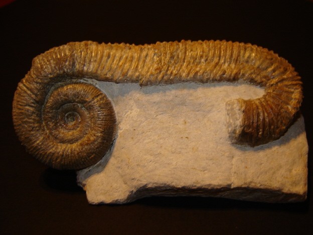

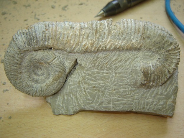

A mon tour de vous faire profiter des différentes étapes du dégagement pour le même genre de bébête, de même provenance d'ailleurs :
Avant recollage :
En réduisant un bloc à la disqueuse, il s'est encore séparé en trois morceaux :coucou!: :
Après recollage :
Les différentes étapes du dégagement :
Ensuite, sciage de la veine de calcite :
Puis recollage :
Et un peu de fignolage pour la finition... :
Au total, une bonne dizaine d'heure de distraction... :super:

une mention speciale pour ce sciage de calcite qui a du te donner quelques sueurs froides ! :surpris:
Dilu
Hello. Pour la calcite, j'avais quelques appréhensions avant, mais en fait ça se fait bien quand la veine est droite est pas trop longue comme là. Sciage à la scie à métaux, puis recollage au sintopierre, et un peu de plâtre pour masquer les restes de fissure...
Moi j'aurai laissé la calcite, je ne vois pas l'interet de l'enlever.
Question de gout... Je ne trouve pas très esthétique d'avoir une partie de l'ammonite décalée par la veine...
Pas raleur, mais comme dit Crio: question de gout...
Moi je n'aime le fossile qu'au naturel.
Donc dégagement oui, mais pour tout le reste: coloration; traficage en tout genre: non.
Aprés, chacun fait ce qu'il veut. Perso, un fossile verni je l'echange, je ne le garde pas...
Mais attention, je ne critique pas le travaille car la c'est vrai que c'est bien fait.
