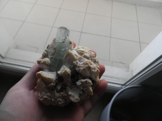

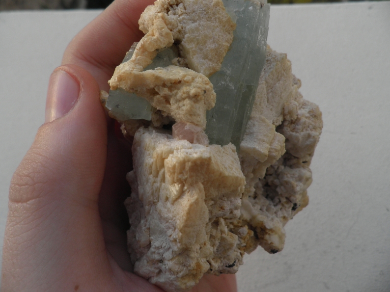

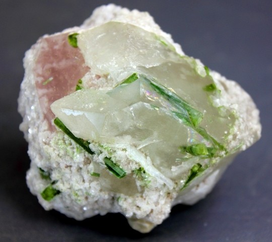

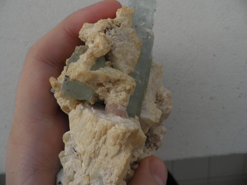

Voila j'ai acquis cette aigue marine avec tourmaline noire (Pakistan) au SMAM et je viens de remarquer qu'il y avait un minéral rose plus juste en dessous du cristaux principale , sans savoir ce que c'est .
Je m'en réfère donc a vous :)
Voici les photos et desole pour la qualité

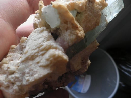

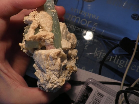

Oui mais sur la photo n°3 à y bien regarder on dirait une tranche de minéral hexagonal .... "style du groupe des Béryls" comme le premier mais rose!!!!!!! Là on cite Morganite vers le rose! Mais sans certitude!
Ipadje stp pourrais-tu refaire la photo n° 3 au même plan mais plus rapproché et à la lumière du jour dehors ou sur un appui de fenêtre .... + une autre l'idéal serait macro!
Philippe.
Très possible, ou l'un ou l'autre mais il est vrai que cette association de JeF traîne largement sur le web ..... donc +1 pour Apatite!
Mais comment différencier svp Apatite rose de la Morganite rose, c'est là qu'est l'os!
Il me semblerait cependant que la Morganite soit plus vitreuse contrairement à l'Apatite qui semblerait plus transparente, du moins il me semblerait!
Philippe.
Car ceci est Apatite et me semblerait plus transparente! Celle d'Ipadje plus vitreuse un peu comme celle de la roche 85!
Maintenant ????????

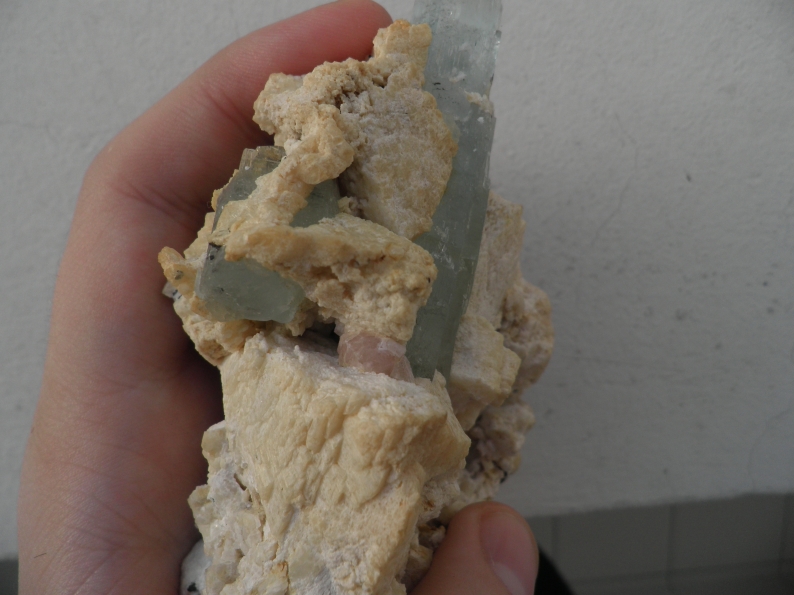

Attendons alors le test de dureté donc: APATITE = 5 Morganite = 7,5 - 8
Donc Ipadje STP prend un petit morceau de verre et frotte le contre un angle de ton minéral rose, cela raye-t-il le verre?
RAYER N'EST PAS UNE TRACE BLANCHE OU ROSE MAIS UN TRAIT VÉRIFIABLE SOIT A L'ONGLE SOIT AVEC UNE PETITE AIGUILLE!
TON MINÉRAL ROSE RAYE LE VERRE C'EST MORGANITE ! TON MINERAL ROSE NE RAYE PAS LE VERRE CE SERA APATITE !
A partir de 6,5 un minéral raye le verre! Ici ce sera oui ou non!
STP, donne nous les résultats, merci!
A+, Philippe.
Même avec la tranche d'un morceau de carreau (fais gaffe à ne pas te couper),
ou va chez ton pharmacien et demande lui une petite pipette en verre ,
ou bien encore connais-tu un chimiste qui aurait "des petites tiges mélangeur" en verre!
En regardant bien la photo tu devrais y arriver avec une petite pipette en verre ou tranche d'un petit morceau de carreau!
SI CELA NE RAYE PAS C'EST APATITE COMME DISAIT JEFF !
