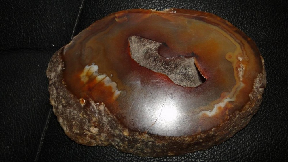

Bonsoir,
On m'avait offert ces deux pierres , mais le nom qu'on m'a donné n'existe pas , j'étais enfant lors du cadeau
du coup je recherche le vrai nom ^^
la première fait environ 20 cm, la 2ème 5 cm
merci !!!!
post-6266-0-76725200-1352492011_thumb.jp
post-6266-0-52842400-1352492021_thumb.jp
Celle-ci est vraie ....... MAIS SINON CERTAINS LES TRAVAILLENT A TOUTE FIN D'OBTENIR DES TEINTES RECHERCHÉES!

Donc méfiance pour les Agates en tranche!
