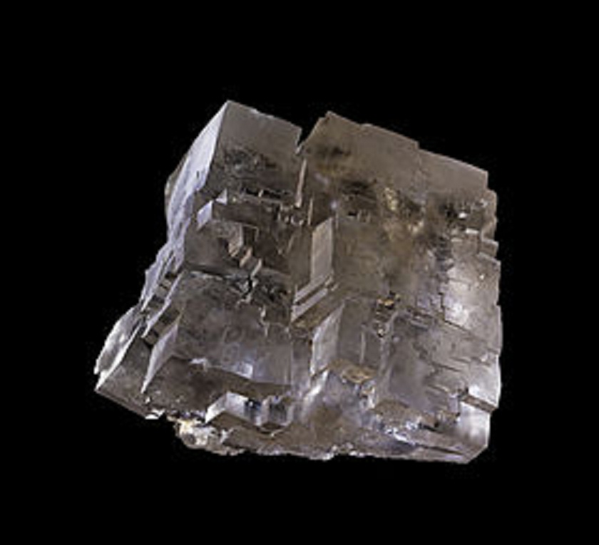

L' halite est du chlorure de soodium naturel.
Halite= Chlorure de sodium + traces de XYZ dont fer, iode, silicium ...... donc normal que la pureté n'y soit pas!
Par contre ton "minéral la roche 85, hyper limpide!
Ah bloups .... entre temps réponse d'Augustin! Et apparemment dans celle trouvée, pas ou moins d'impuretés!
Il serait intéressant de comprendre la cristallisation de ta pièce La roche 85 afin de "la provoquer ainsi la tester!

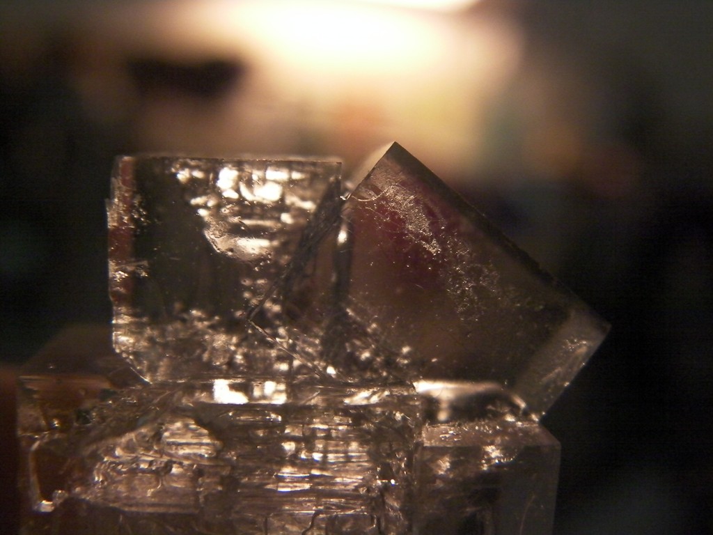

Waouh, tes armoires cristallisent!!!!

Merci le sablais; il me faudra un temps certain avant de dérouiller tout cela à mon humble niveau mais je m'y applique!
En tout cas ce style de cristallisation est très étonnante pour le néophyte que je suis!
