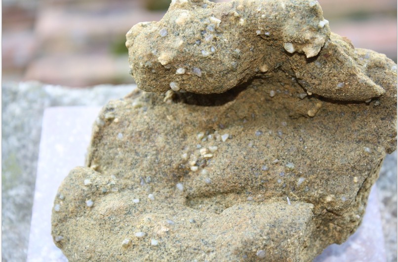

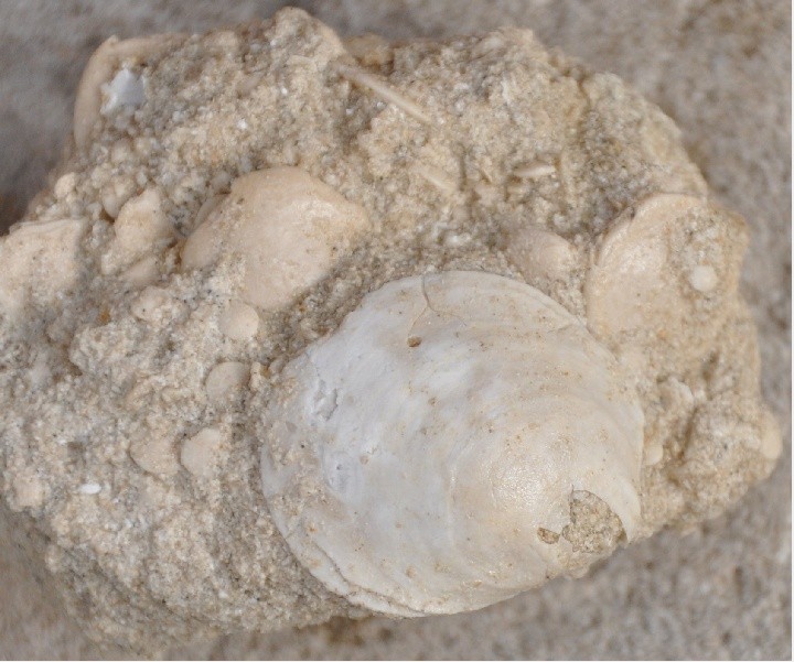

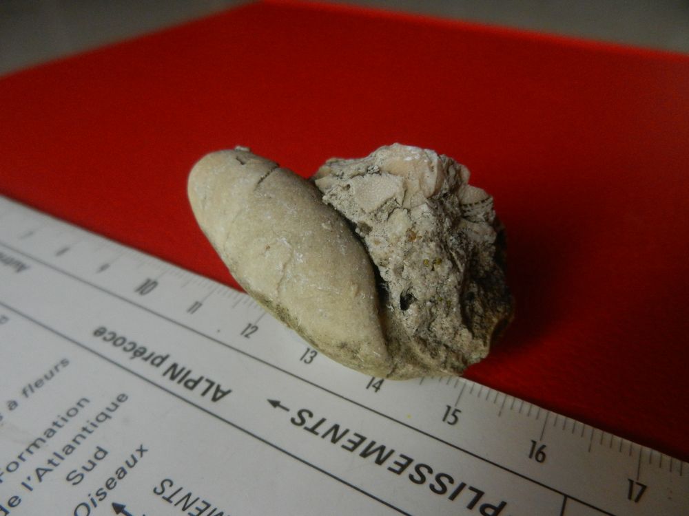

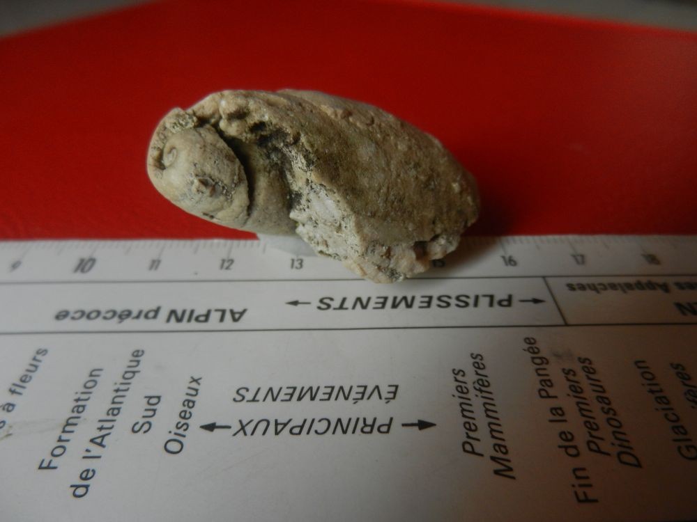

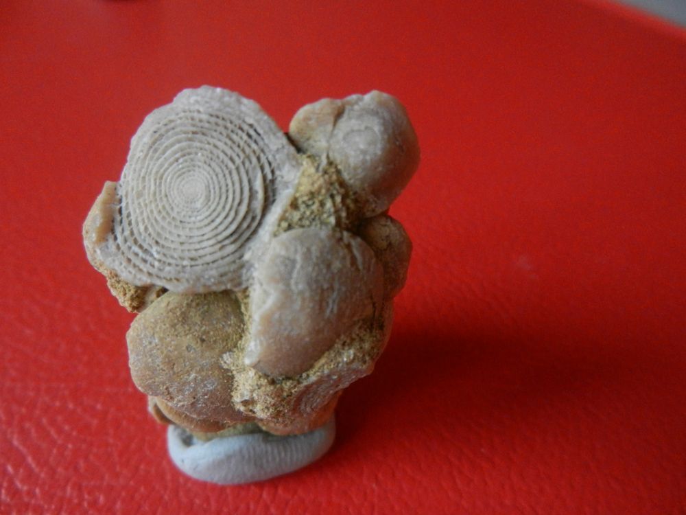

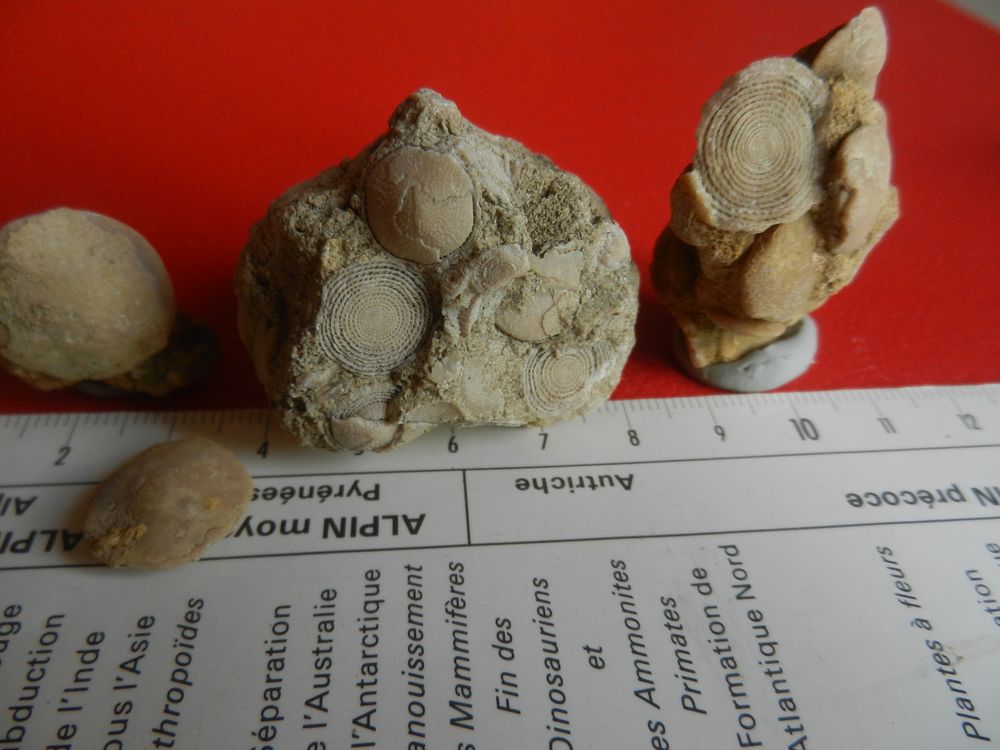

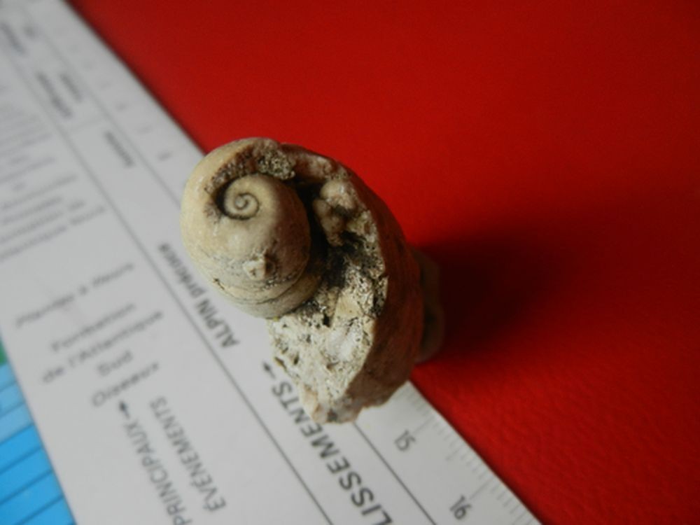

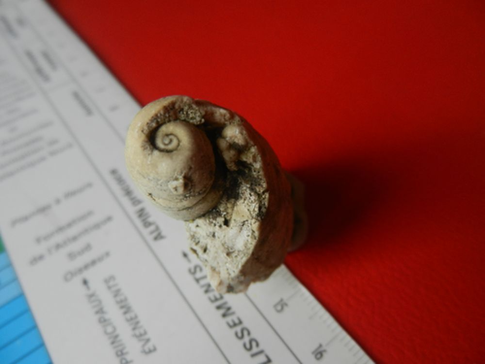

Ma petite participation a ce sujet,que je trouve très intéressant . Voici quelques photos de nummulites laevigatus trouvés à Gournay sur aronde ,près de compiègne.(merci pour la détermination quelques posts plus haut). Trouvés avec un fossile de gastéropode en moule interne.Est il possible de l'identifier ?
J'en profite pour réitérer ma proposition pour une rencontre et ou échanges de fossiles.Etant en déplacement professionnel dans la région Picarde . ;)

Ce qui est d'ailleurs marquant c'est que ce niveau repère à N. laevigatus est pratiquement toujours constitué d'une biocalcirudite à ciment calcaire, de Compiegne à Craonne, ce qui rejoint bien ce qui est dit plus haut : eaux chaudes prolifiques avec faibles apports détritiques à cet endroit du bassin, mais richesse en micro-organismes.
Est-ce que quelqu'un connait cette abondance dans des sables avec cette espèce (N. laevigatus) ?
Si mes souvenirs sont exacts, parfois, oui.
Mais il y a sable et sable. On ne peut pas vraiment dire que certains horizons du Lutétien inférieur correspondent au portrait robot du sable quartzeux :)
