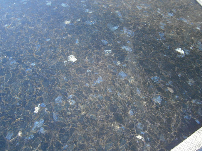

bjr, pouvez vous me confirmer la nature de ces plaques trouvees chez un recuperateur de materiaux. elles etaient installées sur une devanture de magasin.
les reflets irisées bleus m evoquent la labradorite. Y a t il des granites avec de tels reflets?
j ai d autres photos sur demande
merci pour vos eclaircissements

je viens de lire les echanges au sujet de plaques trouvees dans une carriere et provenant de pierres tombales. la conclusion n est pas claire : est ce que l on peut assimiler le labrador des granitiers a la labradorite ?
Bonsoir,
Pas sur du tout pour de la labradorite, ça ressemble à un certain marbre que l'on trouve chez les vendeurs de pierres
tombales, provenant d'un pays dont je ne me rappelle plus le nom, je vais essayer de retrouver ça quelque part.

En fait si je me souviens bien (pas le temps de vérifier, je pars au taf), la larvickite est truffée de feldspaths dits malgachitiques avec un effet moiré du à des inclusions (mais qui ne sont pas obligatoirement des labradors. Minéralogiquement le labrador est un feldspath calco-sodique (plagioclase) de composition précise (plus de 50 % de Ca par rapport au Na, après avec plus de Ca on trouve Bitownite et Anorthite). Parfois il présente des reflets moirés (c'est le labrador qu'on connait).

Dac avec toi Trenen. La Larvikite ne contient pas de labrador. Mais, pour qu'il n'y ait pas de confusion, ce qui est montré au début est bien de la Larvikite.
