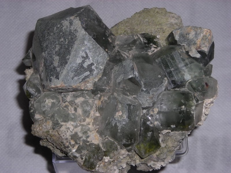

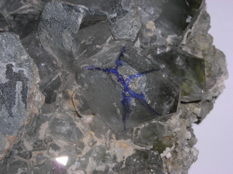

Voici un minéral, à premier abord QUARTZ (vert, prase, chloriteux)
Et cependant quelques interrogations de ma part!
Il raye le verre et pas de réaction HCL certes, il est vert certes MAIS!!!
-Un cristal de Quartz comporte 6 faces ..... ici certains cristaux n'en ont que 5!!!
-Un cristal de Quartz posséderait une terminaison en pointe ..... ici deux cristaux sur la dizaine sont cubiques (2cm/2cm)!!!
Pourriez-vous svp m'éclairer?

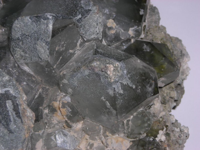

Ben c'est encore bien ma veine, je suis tombé sur le seul quartz anormal de la planète ... aie oui, 5
Regarde, un des deux c'est celui qui a une tache grise sur le dessus
Et pourquoi y a-t-il deux cubiques .... attends je vais les prendre en photos!
Merci!

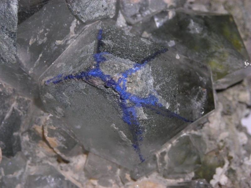

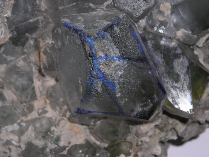

Mais comment fais-tu cela ces lignes rouges
NON NON ce n'est pas cela, il y en a 5, je vais faire une photo en surlignant les coins avec un marqueur!
Voilà j'ai griffoné sur le cristal .... la pointe a 5 (cinq) surfaces plates et pas 6 ni 8!
Merci de m'éclairer sur cette intrigue svp!

Hello!
Il n'y a pas un quartz, mais deux qui sont enchâssés l'un dans l'autre (classique pour ce type d'habitus). Après examen, je vois toutes les faces du double rhomboèdre, il suffit juste de bien voir les deux individus, et de voir qu'il y a deux arrêtes sommitales qui appartiennent chacune à un individu.
Le quartz cubique ne l'est pas, c'est simplement une curiosité de croissance lorsqu'un individu est contraint par d'autres. On en trouve dans tous les gisements, pour peu que l'on s'y attarde.
C'est un quartz chloriteux, mais pas Prase (qui est une particularité avec inclusion d'hédenbergite).
1000 :merci: ssssss JexSavoie
Donc je crée j'étiquette Quartz Chloriteux avec inclusion d'Hédenbergite!
L'Hédenbergite apparaît plus verdâtre dans le cristal de droite je suppose!
