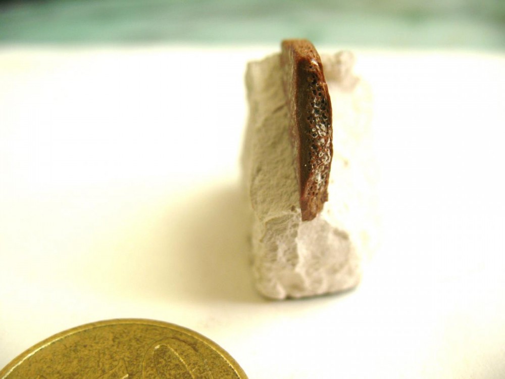

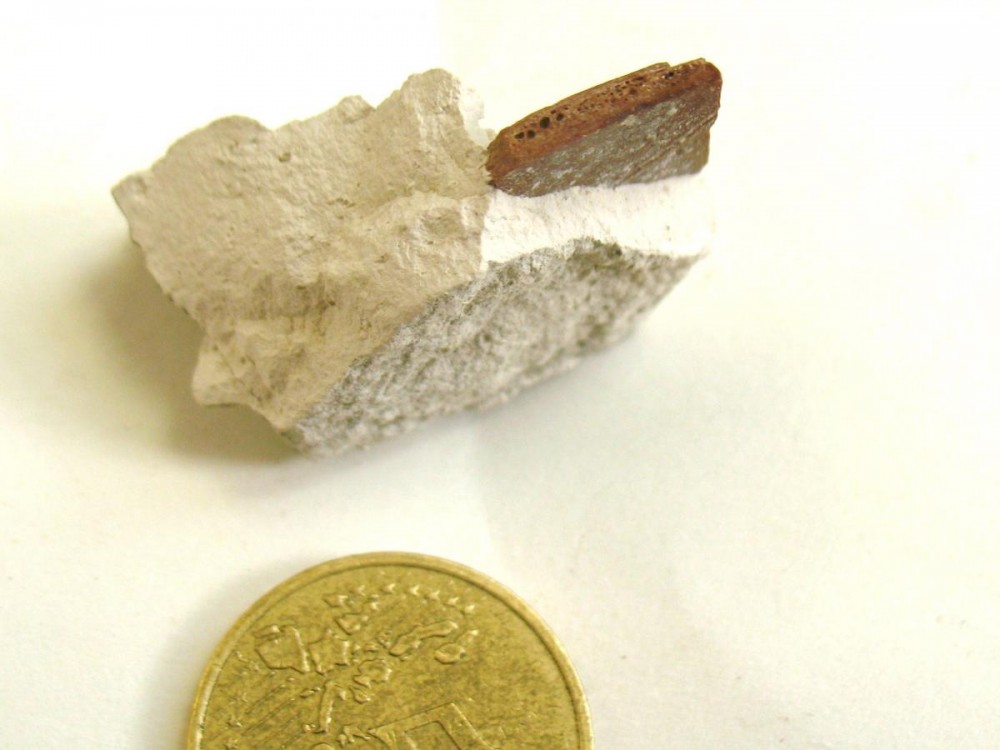

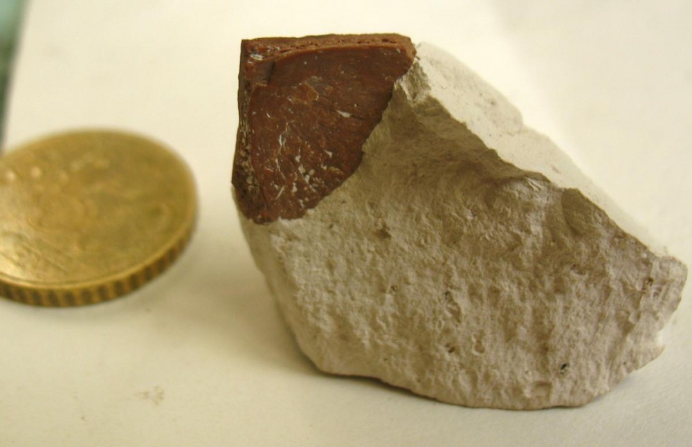

je vous présente mon inconnu du jour ( enfin d'y a un an), trouvé dans le gard (15 km de nimes)
étage : ludien d’après la carte géo ,
e7 : calcaire lacustre.
Je ne l'ai pas trouvé directement en place mais dans un éboulis surplombé par une série de banc calcaire blanc / gris renfermant notamment des potamides et limnées.
Je pense à un bout d'os vue le centre poreux , si c'est le cas peut on en dire plus , malgré la taille du fragment? si non , cela vous fait penser à quoi?
Test effectué : hcl -> sur la partie marron , aucune réaction
-> sur la gangue , effervescence +++ ( normal calcaire ;) )

Salut,
Pour moi c'est clairement un fragment de carapace de tortue, pas de doute possible.
Ca se renconnait en coupe au fait qu'il y ai une couche alvéolé (comme une éponge) en sandwich entre deux couches denses et homogènes.
De plus si ça avait été un os on aurais vu en suface un aspect plus fibreux (qui partirais en fine baguette ou paillette quand le fossile est "pourrie" alors que chez la tortue les couche externe parte en petit cube et l'intérieur en poudre quand le fossil est pourri).
En tout cas gros coup de chance, j'ai eu beau chercher dans les calcaires éocène du nord de montpellier et un peu du gard, j'ai jamais rien trouvé d'autre que des gastéropodes.
PS : bon ok les termes employé ne sont pas du tout scientifique, mais c'est ce que j'ai trouvé de plus claire pour expliquer.
Emma.
Petit indice osseux qui peut reveler de superbes découvertes a venir. Ton "eboulis" merite de s'y attarder. Ce n'est peut etre pas une pièce isolée... Les calcaires lacustres "Ludien" du Gard ont livré parmis les plus riches gisements de vertébrés éocènes Francais.
En effet riches gisements du Gard ou l'on a retrouvé les faunes Ludiennes de référence du gypse de Montmartre exploité pour les "masses du gypse" : voir les faunes Ludiennes du bassin de Paris et celles du secteur de Mormoiron.
peut etre un element de plastron, partie ventrale ? regarde si tu n'aurais pas des oogones de Chara (algues vertes) en regardant dans le detail...
