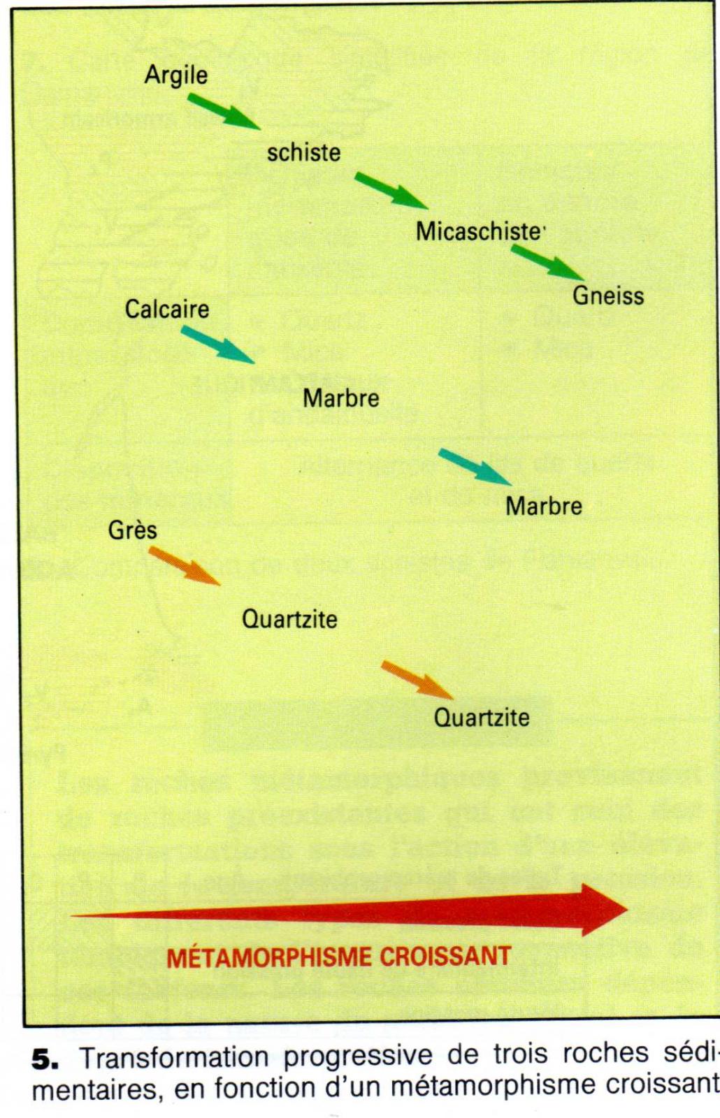

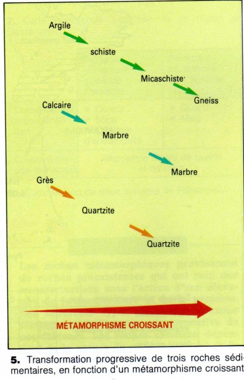

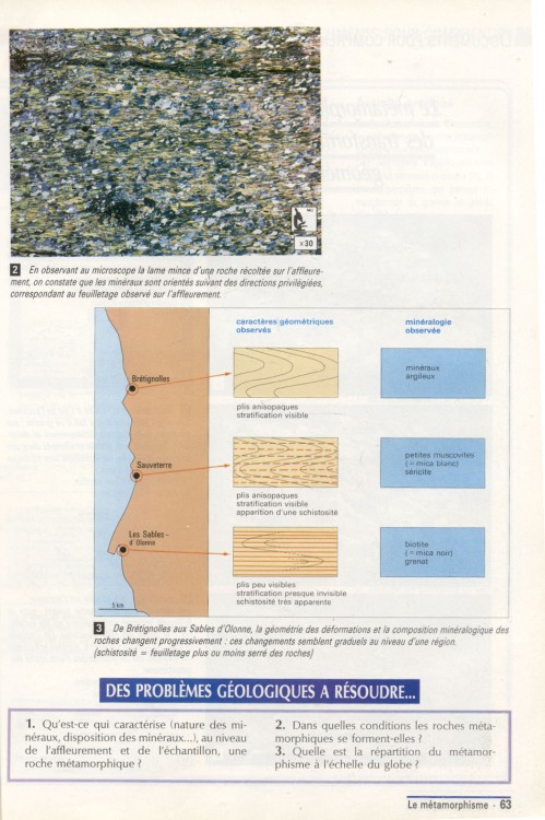

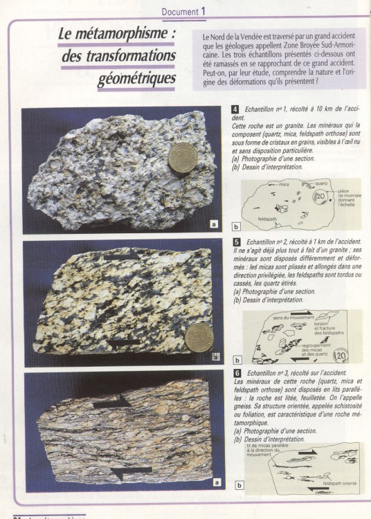

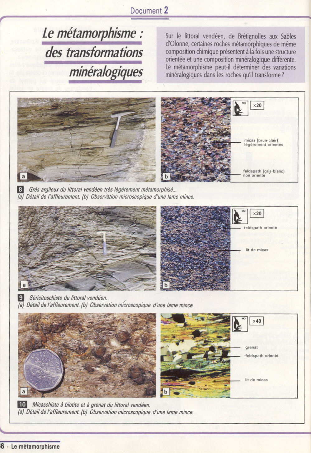

sous les schistes, la profondeur et le métamorphisme croissant, on peut dire qu'il y a des gneiss, par exemple; il y avait un bel exemple expliqué dans les anciens livres de 4ème que l'on a fait disparaître des programmes par enchantement, à tort, la preuve !

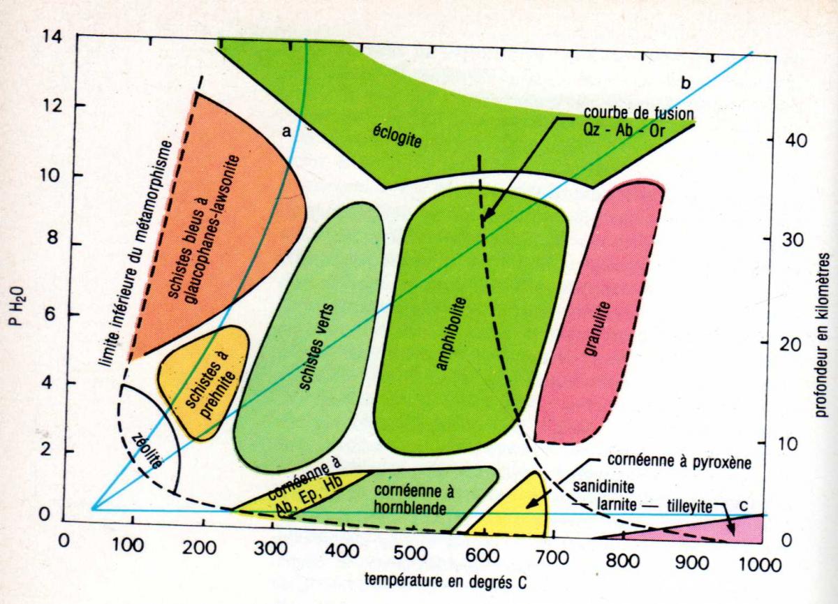

Faciès
Minéraux caractéristiques
Schistes verts
Chlorite, épidote, albite
Amphibolite
Albite, épidote, Hornblend
Granulite
Pyroxène, grenat
Schistes bleus
Glaucophane, lawsonite
Eclogite
Pyroxène sodique, grenat
  • métamorphisme
    les.mineraux.free.fr/dossier-propr/metamorphisme.htmEn cache - Pages similaires
    +1 de vous en mode public pour ce contenu Annuler
    On va définir sous le terme de métamorphisme l'ensemble des ... Un ensemble de minéraux vont pouvoir coexister à l'équilibre, on parle alors de paragenèse. ... des minéraux d'une roche permettra de connaître les conditions de sa formation.
