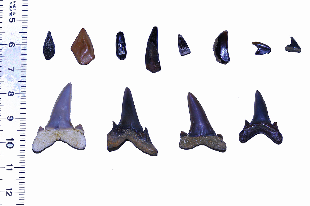

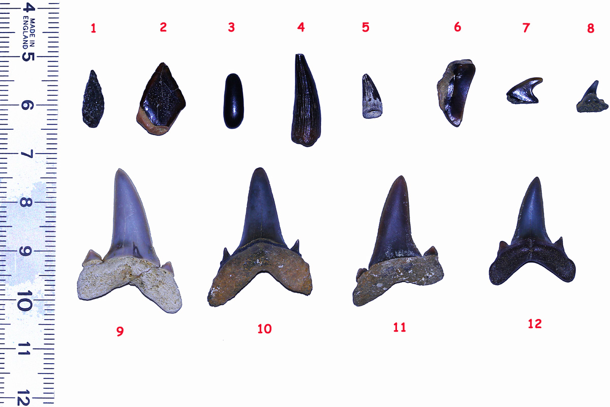

Je vous sollicite de nouveau pour ces échantillons découverts dans une couche du Lutétien inférieur de l'oise (Chaumont).
Je vais tenter de faire qq propositions suite à mes recherche sur le net :
1 : Ecaille de poissons ?
2 : Ecaille de Lepisosteus suessoniensis ? Le problème, c'est que ce poisson semble avoir évoluer à l'époque du thanétien... Pourtant, ca ressemble...
3 : Dent de poissons Pycnodonte ?
4 et 5 : Dents de Crocodiliens ? Espèce ou Genres ?
6 et 7 : Eotrigonodon serratus ???
8 : Petite dent de requin... Aucune idée sur l'espèce
9, 11, 12 : Brachycarcharias lerichei ????
10 : Brachycarcharias lerichei , Latérale antérieure

Si besoin est, je peux refaire des photos rapprochées ou sous différents angles.
Merci d'avance pour votre aide,
Mannu
En net progrès pour la photo et la présentation
1 écaille pas sur, à voir avec un plan plus rapproché
2 écaille de Lepisosteus présent du Thanétien au Marinésien dans le bassin parisien avec un sommum au Thanétien et cuisien
3 dent de Pycnodus
4 et 5 dent de crocodile
6 et 7 Eotrigonodon serratus (dent inférieure et supérieure)
8 Physogaleus
9 - 10 et 11 Striatolamia macrota
12 Brachycarcharias lerichei

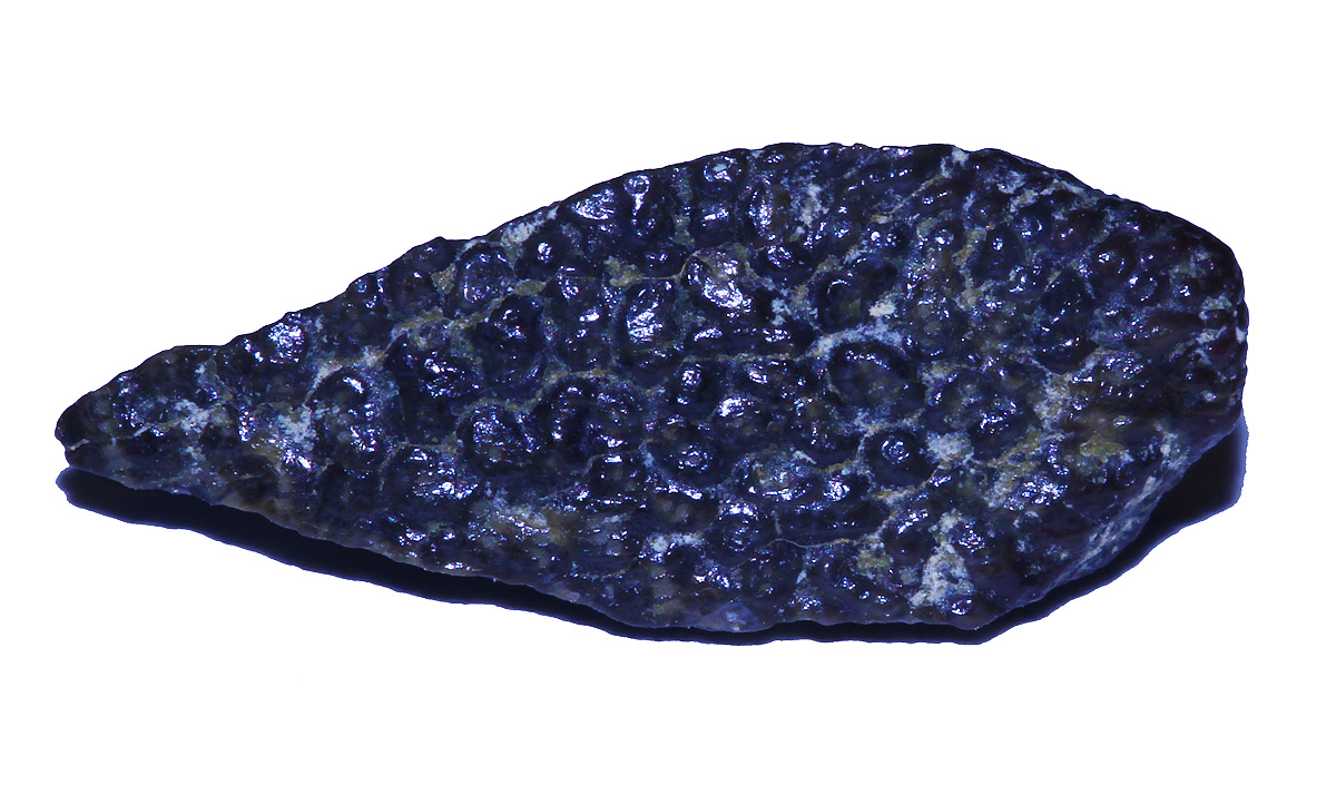

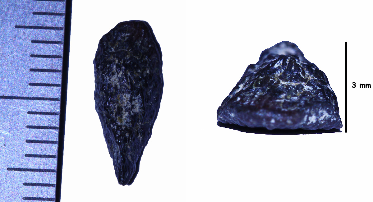

Voici 2 nouvelles photos / montage de l'échantillon 1. J'espère que cela pourra aider.

1 ça ressemble à du croco non ?

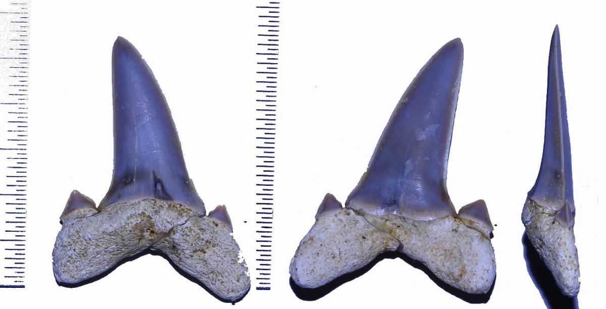

12, elle n'est pas un peu grosse et massive pour B. lerichei ?

Pour la 1 il est possible que cela appartienne à un fragment de pavé dentaire de Scarus (poisson osseux) en tout pas pas du crocodile l'ornementation et la forme ne correspondent pas.

Oui la 12 est massive mais cette forme existe dans le BP dans certains gisements elle est encore parfois supérieure taille

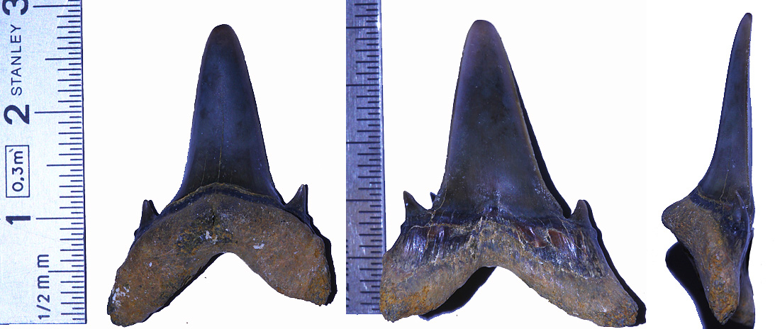

Pour la dent 10 je n'ai a priori aucunes certitudes.
Voici à quoi ressemble un morceau de Scarus, au vue de ta photo en fait je n'irais pas dans ce sens, cela ressemble un peu plus à un morceau de dent de raie type Leidybatis, très raremenet complet, jamais vu personnellement complet dans le BP et figuré sur un article de Dutheil sur la faune d'Elasmobranche du cuisien du Gan (64) :
Chez les S. macrota les stries ont tendances à être moins marqués chez les jeunes individus que chez les adultes ages, donc ce n'est pas à mon sens un critère discriminant, mais une indication
Par contre la 10 est effectivement autre chose que S. macrota, avec cette nouvelle photo on voit mieux la différence par rapport aux autres dents.
La 10 est peut-être une Jaeckelotodus robustus latérale inférieure. Regarde dans Capetta et Nolfe 2005 (une référence très utile), trouvable là:
http://www.google.com/url?sa=t&rct=j&q=hypotodus%20robustus&source=web&cd=12&cad=rja&ved=0CGYQFjAL&url=http%3A%2F%2Fwww.vliz.be%2Fimisdocs%2Fpublications%2F99910.pdf&ei=DQWBUNe0NPGb1AXk6IGoBA&usg=AFQjCNFMoDWWDf7Q3MdRj-ejR-5xRlyn6w
Planche 5, figure 3a/3b, il me semble que c'est à peu près ta dent.
Tu y trouveras aussi des détails sur B. lerichei, et aussi Carcharias sp. et Hypotodus verticalis que l'on trouve pas mal dans le coin.

Je trouve juste que la base de la couronne de "ma" dent est un peu étroite par rapport à celle de la photo...
Manu
Bin ça dépend de la position précise de la dent sur la machoire je pense. Il n'y a pas UNE position latérale inférieure, mais plusieurs (en fait on parle de files dentaires). Donc tu as la première dent latérale inférieure, la deuxième, etc... et leur forme diffère progressivemment de l'une à l'autre... Euh, je sais pas si je suis clair !
Capetta et Nolfe représentent une dent latérale inférieure typique. Mais en fait il y en a plusieurs, toutes un peu différentes. On voit bien cela dans les reconstitutions de machoires.
Si à cela tu ajoute le dimorphisme sexuel...
Quoiqu'il en soit, c'est vrai que c'est pas évident du tout ! :desole:
Xavier

Dents 9 et 11 latérales supérieures, je confirme (forte dissymétrie mésio-distale).
