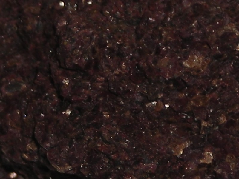

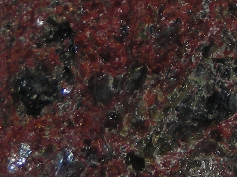

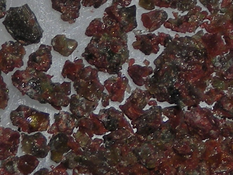

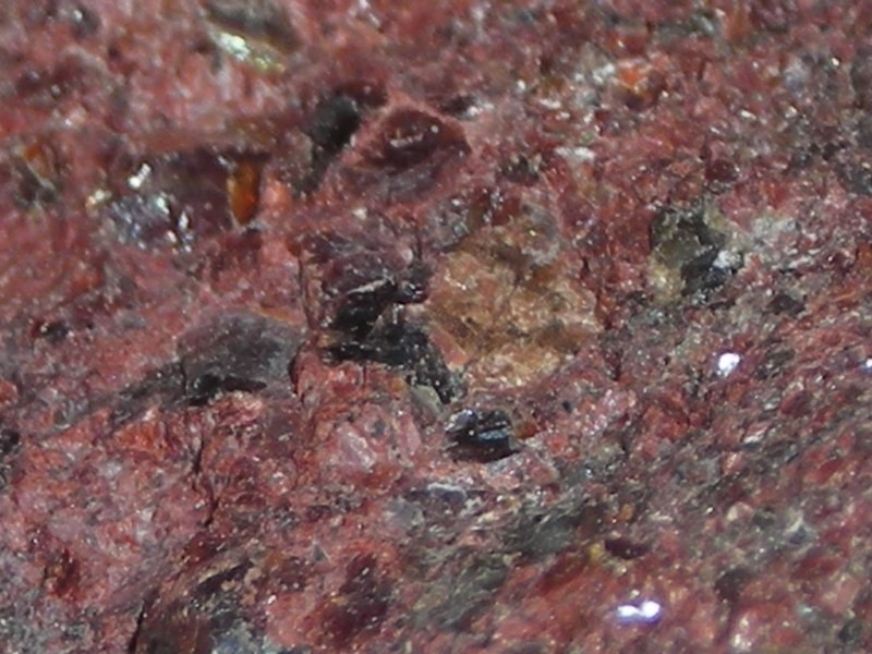

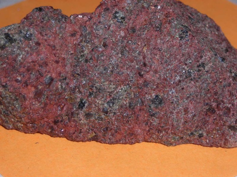

Bonjour;
Auriez-vous svp une idée de ce que ceci peut être !
Ceci est une association de minimum 3 minéraux
Il me semble distinguer Pyrite, Chalco Pyrite, du rouge, du vert
Les tests sont irréalisables,
La pierre est lourde!
Elle ne raye pas le Quartz!
:merci:

Oui ça la porosité est totale, acide ou eau!
Provenance 66, bizarre mais Vingrau non loin d'Opoul pourtant c'est calcite partout et épars quelques cailloux et blocs rouges identiques à ceux-là!
Je vais retenter quelques clichés macro :merci:

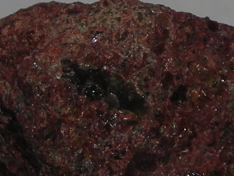

Salut
Au coup d'œil on ne distingue pas de pores, ça ca l'ait bien compact mais pourtant ça absorbe un liquide comme qui rigole...(?)
J'ai un mal fou à y voir de la pyrite/chalco...
Pas de réaction à l'HCl dis-tu...
Et tests irréalisables !
Pierre lourde... une idée de densité plus précise quand même
Dureté inférieure à 7 (quartz non rayé). Peut-on rayer le caillou avec une lame de couteau, avec une orthose, avec une fluorine, avec une calcite, avec l'ongle , etc...?
Une saveur particulière (Hervé :yes3: ) ?
Langue happée ?
Tests de la flamme ?
Meilleure idée du contexte ?
Allez, 1Para13, au rapport !
Oui rayé avec une lame, quartz ,et fluo par contre ni gypse ni calcite ...... je n'ai pas d'orthose
Densité 3.26
Pas de réaction à la flamme
Langue happée : goût insipide

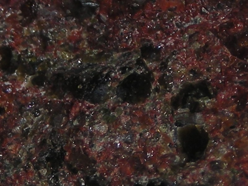

Présence de pyrite et chalco pyrite (ou serait-ce de l'or?) mais ces deux éléments sont présents pourtant!

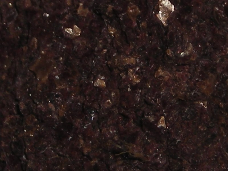

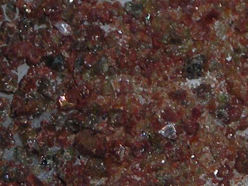

Oui à la macro cela donne un rendu poisseux, humide sinon sec archi sec mais poreux comme une éponge!
Pas bon rendu à la photo mais une myriade de petits éclats brillants argentésau soleil (26° chez nous) et 3 à 4 éclats dorés brillants!
:merci:

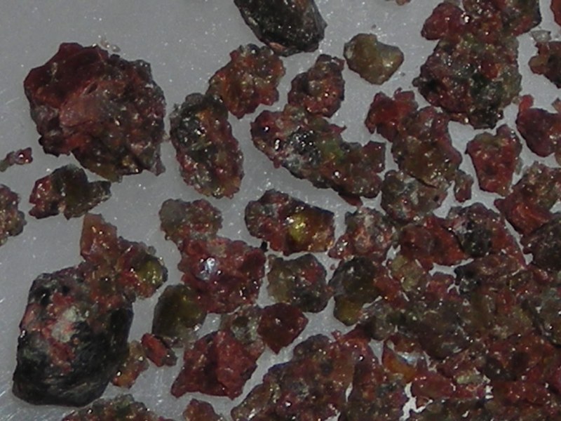

En fait je n'ai ici qu'un petit morceau rouge de 5/2 donc petit morceau = petits cristaux. J'aurais dû prendre un plus gros morceau mais je n'avais pas d'outils

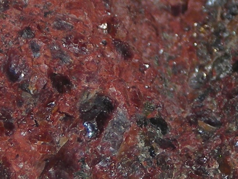

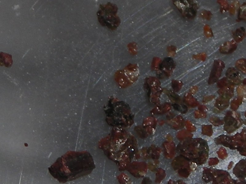

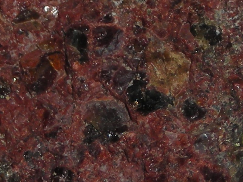

Sur mes photos on voit des "cristaux noirs" .... dur dur à faire mais ils rayent le verre!
La partie rougeâtre est friable...

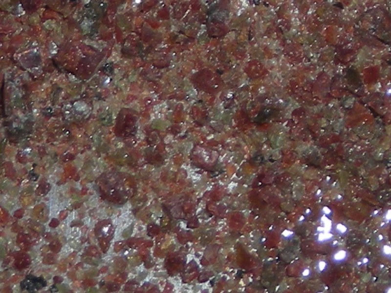

Je vais écraser un morceau, placer le tout sur le plexi glass puis macros et en mettre un peu dans l'eau
:merci: le sablais et tous les autres!
Mise dans l'eau la poussière écrasée au pilon ne donne aucun goût!
Les résidus de poussière sont dans hcl pour voir si décoloration je pense jaunâtre mais attendons!

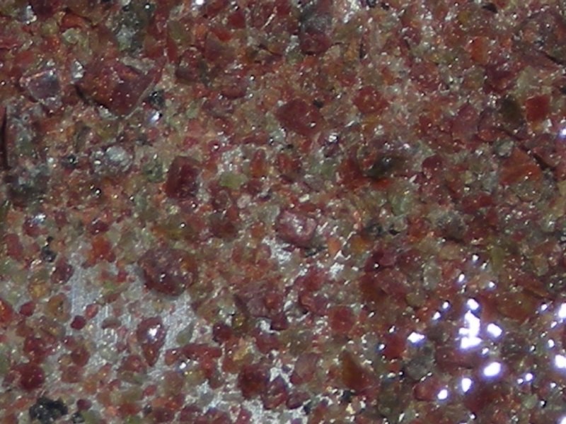

Les photos macro sur plexi suivent ....les morceaux noirs rayent donc le verre les parties rougeâtre non les parties verdâtres je ne sais pas!
Je vais relever si décoloration à HCL ou pas!
:merci:
post-5140-0-15934000-1350489818_thumb.jp
post-5140-0-66300900-1350489826_thumb.jp
post-5140-0-67200500-1350489834_thumb.jp
post-5140-0-62405700-1350489843_thumb.jp
post-5140-0-15305500-1350489851_thumb.jp
post-5140-0-26313300-1350489862_thumb.jp
Résultat: jaune citron après trempage dans HCL.
