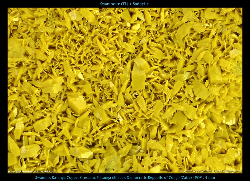

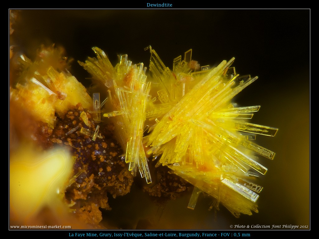

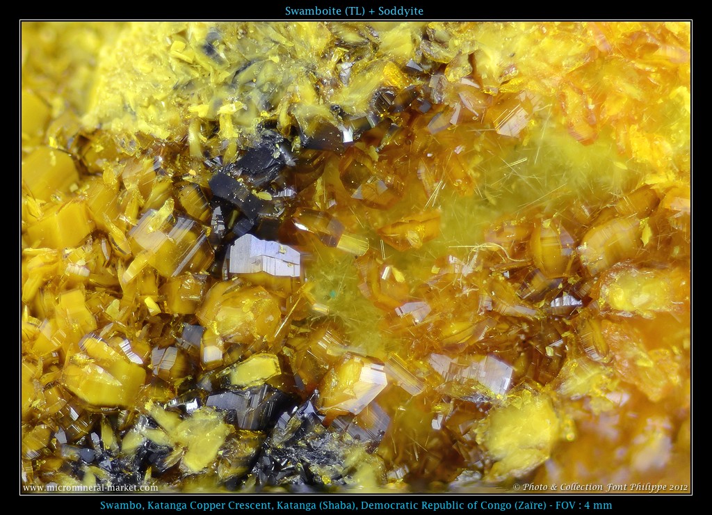

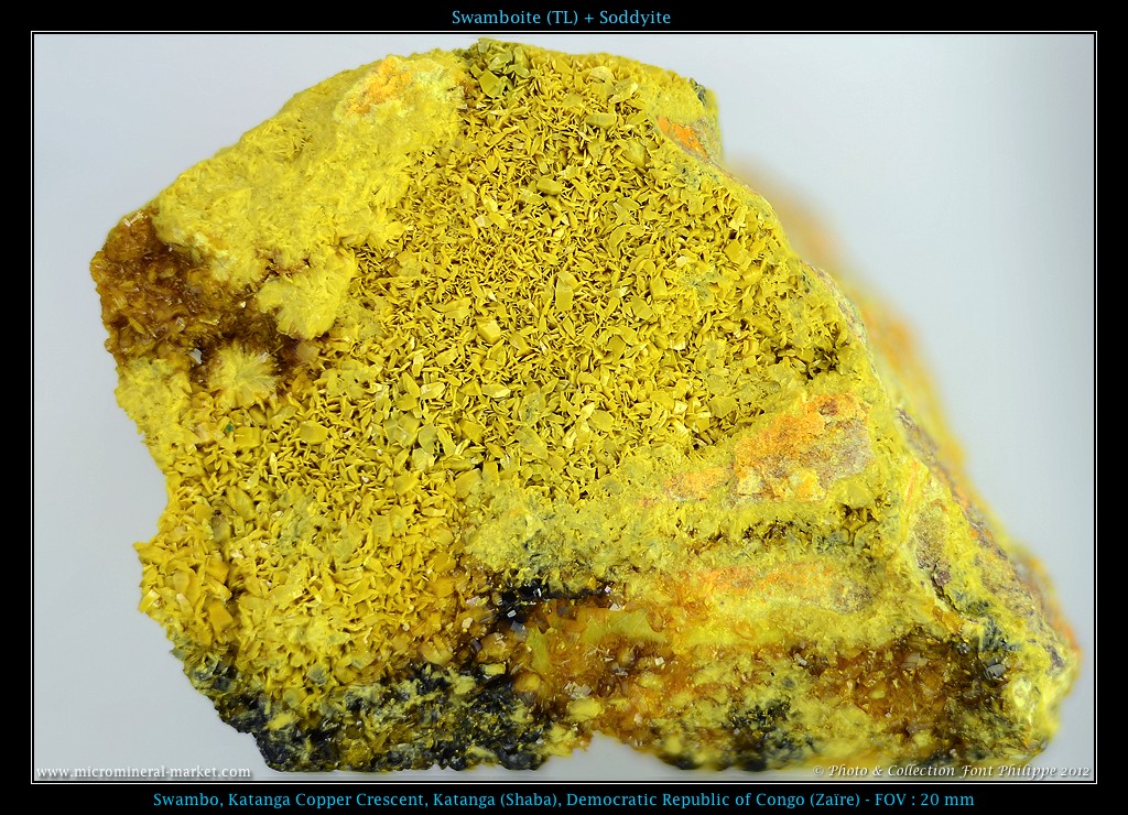

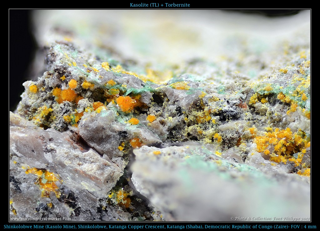

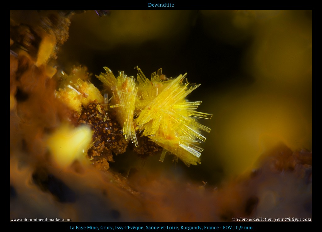

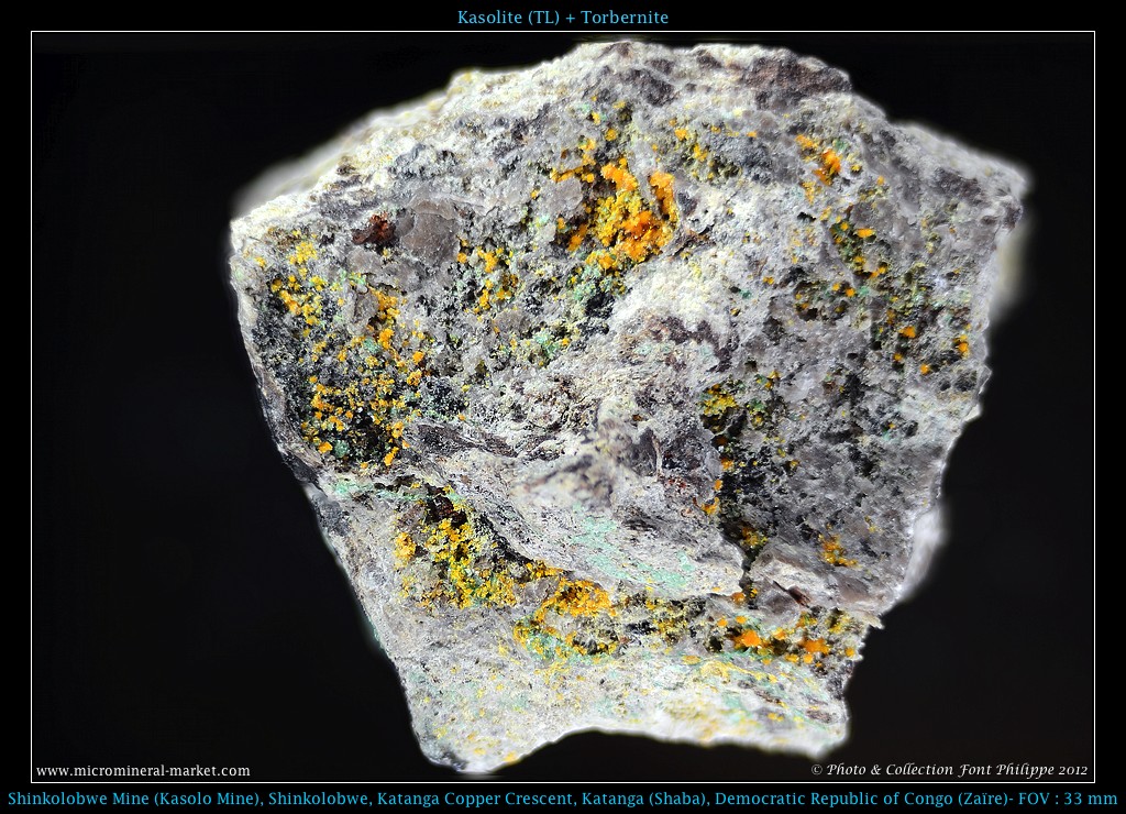

Salut voici quelques photos ressente merci d'avance a ceux qui donnerons leur avis :)

Ok Mais a part le cadre qui est un choix de présentation
Avis sur éclairage , qualité photo, qualité échantillon (Pour répondre a José ) car un avis sur le temps qu'il va faire n'est pas très constructif :)

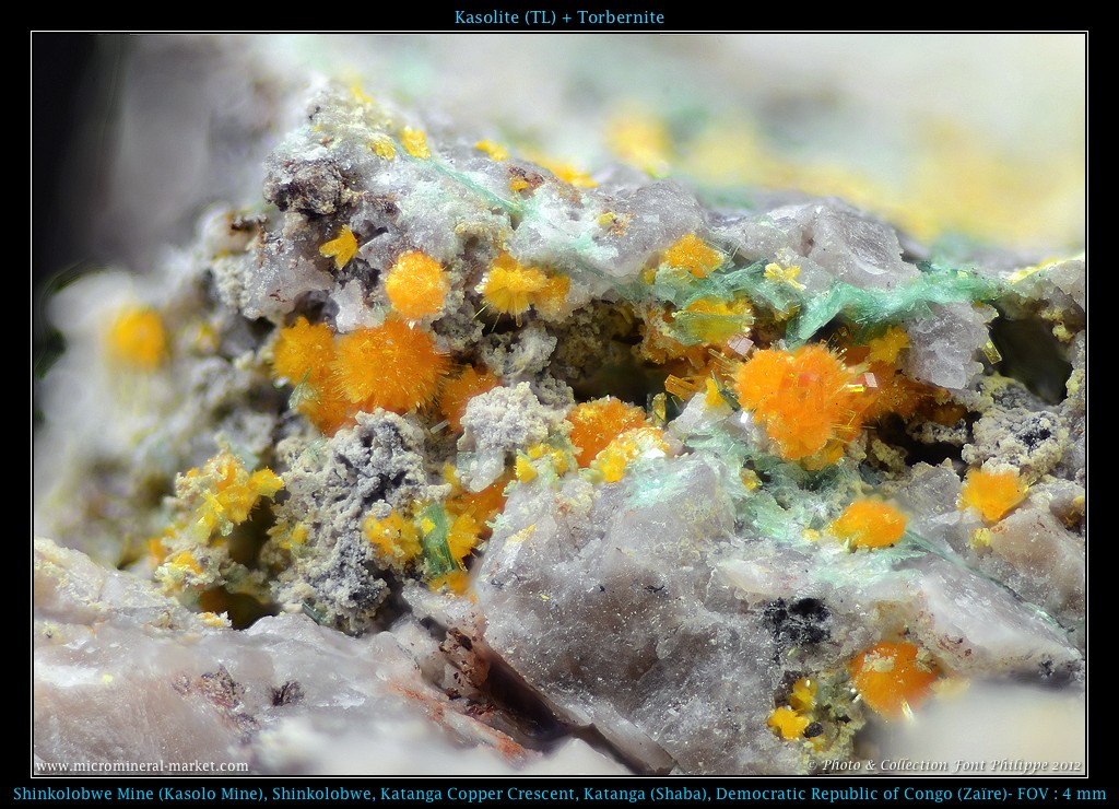

Oui, ce n'est pas un avis mais une critique que tu attends. L'idée de nous montrer cette pierre façon grossissement progressif est pas mal, c'est aussi ce que je m'emploie de faire quand cela est possible.

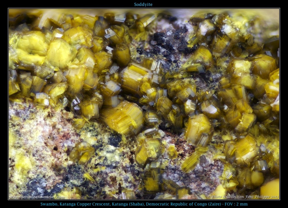

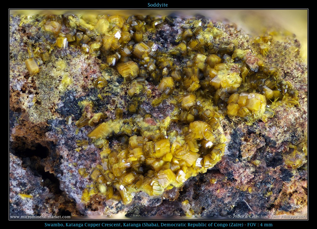

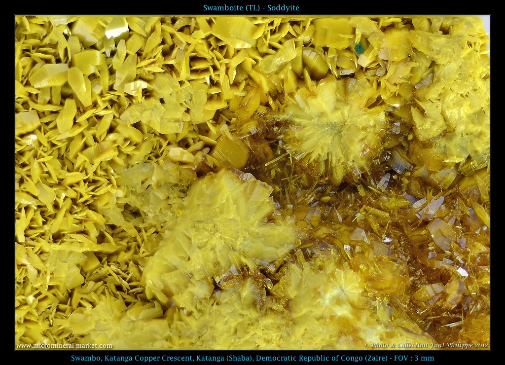

Le problème est très apparent sur la seconde photo on a l'impression de voir la lune un soir de pleine lune cela manque cruellement de PDF (profondeur de champs mais cela est du a cette façade jaune qui me semble trop expsé à une lumière dure (essai avec une feuille de papier intercaler entre ou si c'est le cas de sous exposé la photo sur le boitier et de controler les photo prises à l'arrière de ton boiter afin de trouver un juste milieu sans que cela soit trop exposé a la lumière ou qu'elle ne devienne pas sous exposée ) mais bon faire ressortir un relief la dessus, il faudrait qu'elle soit prise sous un autre angle avec deux sources lumineuses projettées sur la surface de cette pierre a des endroit différents. Sinon la trois me semble la plus aboutie même si personnellement j'aurais obter pour la zone du tout en haut avec ces gros cristaux jaune/vert ou celle qui est brune à gauche ou les zone plus contrastées du bas de la première image. Les zone d'encroutement orangé peuvent être aussi beaux a montrés. voilà mon avis.

Bon ok mais moi ça me va le cadre comme ça on pourais passer a des remarque constructive car si le seul probleme de mes photos est le cadre SUPER JE SUIS TROP FORT :)
soyons sérieux je demande des avis constructif sur la technique photo pas sur le cadre
MERCI d'avance

super photos, je n'ai pas le matos pour en faire autant.
les échantillons sont très beaux, ça aide!!!je préfère celles qui ont un arrière-plan un peu flou, comme celle "kasolite et torbernite": c'est plus naturel!
le stacking à outrance gâche cet effet (mais c'est juste mon appréciation, et c'est beaucoup de travail pour un résultat pas toujours agréable) )

Une photo doit rendre au mieux la réalité des choses, tout simplement...avec une ambiance...une "âme"
Sinon il y a effectivement des techniques pour obtenir des rendus spéciaux pour embellir, des macro qui mettent en valeur des détails invisibles à l'œil nu, attirer l'œil du collectionneur, etc. et ta technique photo semble plutôt satisfaisante. Tes échantillons sont des plus durs à photographier, de par leur composition.
Ma remarque sur le cadre t'irrite un peu (pas de quoi) mais je trouve que ce cadre dévalorise la photo, nuit à la perception globale du caillou, et pour moi ça fait partie de la technique.

Salut je comprend ton point de vue merci pour ces remarques constructive effectivement les uraniferes c'est pas faciles surtout les curite j'ai refais la photo 15 fois et elle est toujours aussi pourri :((( mais ça c'est parce que je maitrise pas encore les mitutoyo en x20 il sont susceptible ces objectif je vais essayer de l'emmener au resto pour essayer de lamadouéééééé
et comme tu le fais remarqué je suis tout a fais d'accord avec le fait de ne pas bidouiller les photos moi je remet juste les niveaux exactement comme l'échantillon d'origine en essayant de ne pas avoir une photo plus sympa que l'échantillon et un léger renforcement de 0,2 :)
