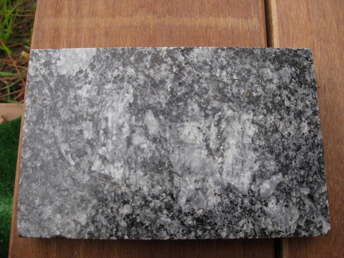

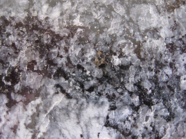

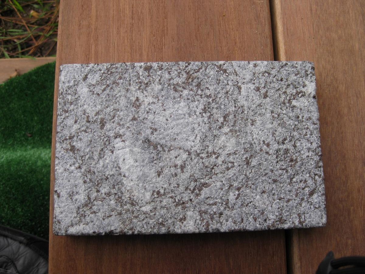

Je vous joint deux photos de l'échantillon. Une face est polie, sur celle ci seules deux petites taches brunes apparaissent, l'autre face est plus ou moins bouchardée (c'est ainsi qu'il serait taillé pour la terrasse).
On constate de nombreuses zones brunes, je me pose la question d'une couleure naturelle ou d'une pierre altérée.
J'espère que les photos diminuées pour respecter la taille des fichiers seront correctes.

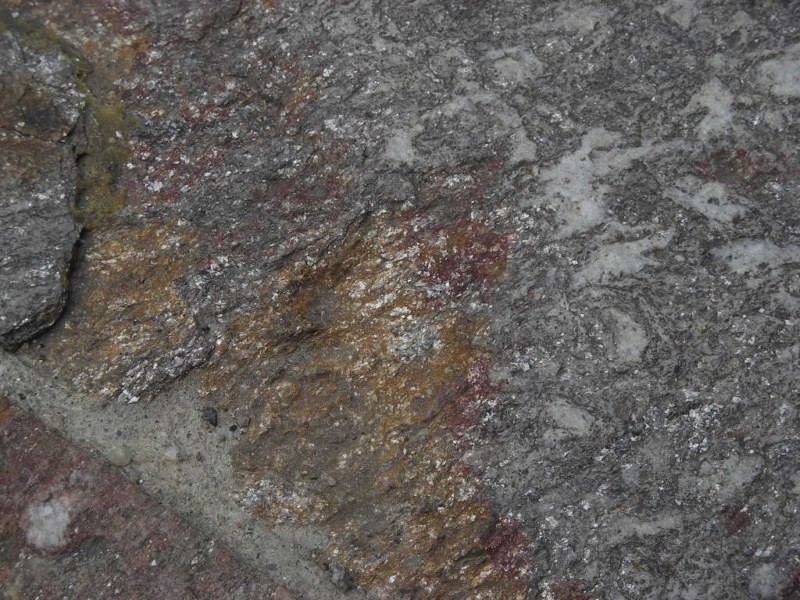

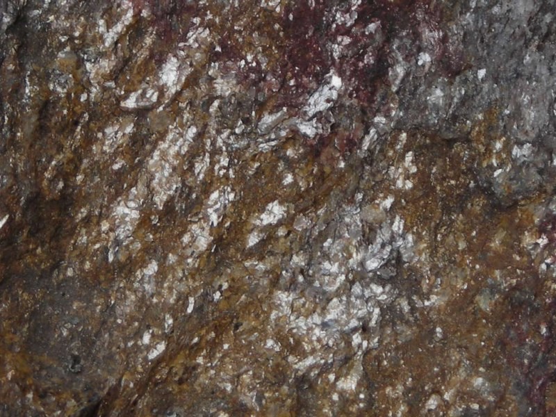

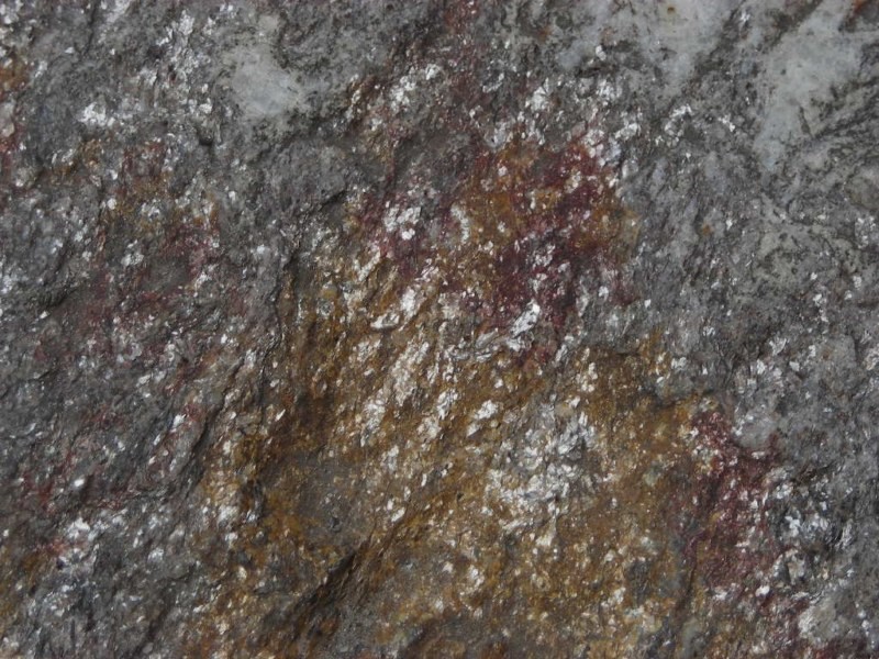

Bonjour lulu25

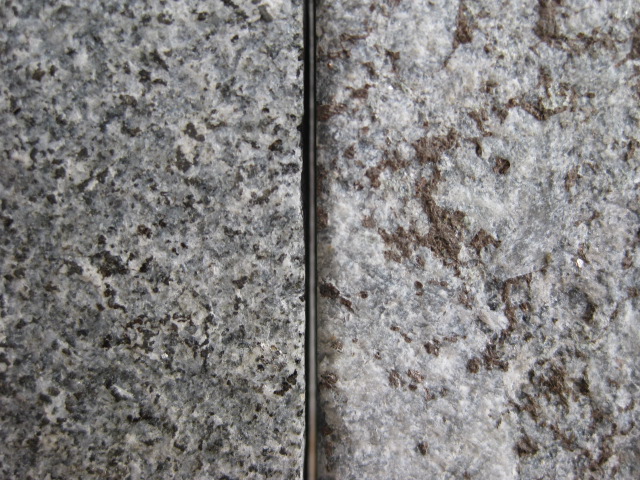

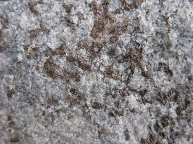

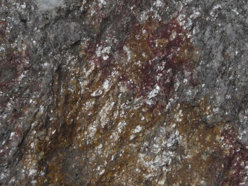

Voici je pense l'explication de ton problème, par contre sois sans crainte car j'habite les Pyrénées Orientales en fait un village situé vers la Porte d'Espagne Perpignan et ton problème faisant m'a poussé vers l'observation plus approfondie des trottoirs récents .... il s'avèrent qu'ils ont tous été réfectionnés en Granit, ceci d'une part, et d'autre part pas mal de traces d'oxydation.
Renseignements pris en Mairie: Granit Portugais ...... voici quelques photos!
Tu constateras que sur la partie "cassée" visible sur les photos n°1-2-3-4 "l'oxydation" est bien présente ....mais regarde ce qu'il y a autour!
As-tu cela également ?
A+,Philippe

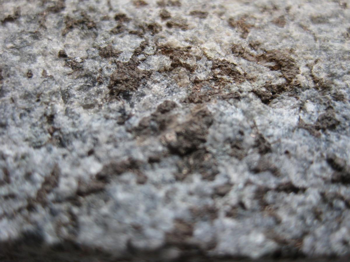

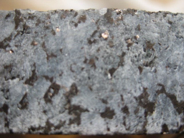

Merci para 13, tes photos me font penser que le granit n'est pas forcément terrible pour une terrasse.
J'ai repris quelques ckichés en macro qui montre:
- la tache brune sur la face polie
- la face non polie
- un comparatif avec un autre échantillon reçu d'un site de vente en ligne.C'est un granit chinois "peperino dark". On remarque que celui ci a une couleur plus homogène sans tache brune, peut etre plus adapté a une terrasse.

Maintenant ce concernant ton granit, sont-ce vraiment de l'oxydation, pas certain!!!
Je vois bien des traces brunes mais?????
Peux-tu stp refaire des photos macro de ces traces brunes car je vois bien "brun" mais pas "brun orangé" donc doute pour oxydation!
Le problème pour les macros c'est que je aussi aussi performant en macro qu'en pierre!!
Je vous envoie ce que j'ai pu.
Je pensais que le granit était une pierre sans soucis, non poreuse, résistance... et je me rends compte que ce n'est forcément le cas.
On m'a montré du marbre du portugal bouchardé a peine plus cher, je ne l'avais pas retenu car je pensais que c'était une pierre beaucoup plus fragile car non magmatique, c'est le cas?
post-13235-0-54267300-1350494949_thumb.j
post-13235-0-61305300-1350494968_thumb.j
Sauf erreur ou omission mais cette teinte brunâtre n'a strictement rien à voir avec de l'oxydation,
DU MOINS DE MON AVIS PERSONNEL ....
Regarde bien mes photos ci-haut car la "rouille" apparaît "jaune brune orangée"!
Attend les spécialistes de ce site ils vont venir!
A+, Philippe.
