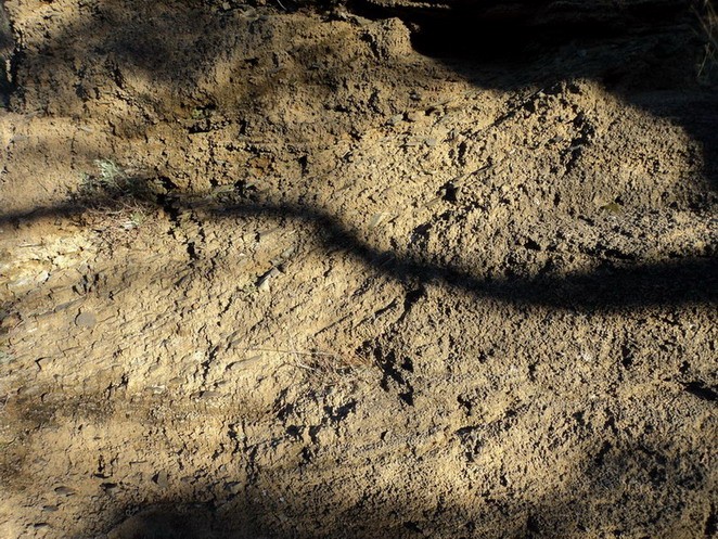

On reconnait bien le site, donc à une des altitudes les plus élevées du secteur des grès: très intéressant.
Oui, c'est le secteur le plus élevé, à noter qu'à cet endroit la diagénèse du grés est plus faible (strate friable).
Vue de prés de du dépôt le plus haut:
post-8571-0-42750700-1352111252_thumb.jp
Remarquez les alluvions à l'intérieur du dépôt.

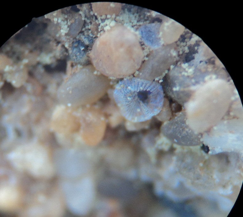

Je voudrais revenir sur un probable foraminiffère trouvé par Alain et qui n'as pas été identifier.
il s'agit de celui la:

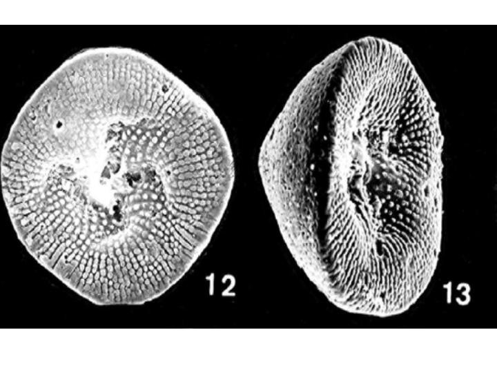

J'ai regarder la possibiliter de cohexistence Nummulites Elphidium et je suis tomber sur une photo tirée de l'article:
Les foraminifères du Burdigalien moyen à supérieur de la région sud-aquitaine (golfe de Saubrigues, SW France) de CAHUZAC et POIGNANT
ce foram est une Glabratellina d'age miocène (Burdigalien) tres ressemblante avec celle ci qui est actuelle: http://www.marinespe...image&pic=34931
Et bien je trouve la comparaison entre les 2 images assez frappante.

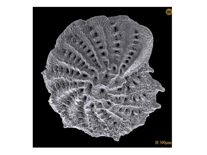

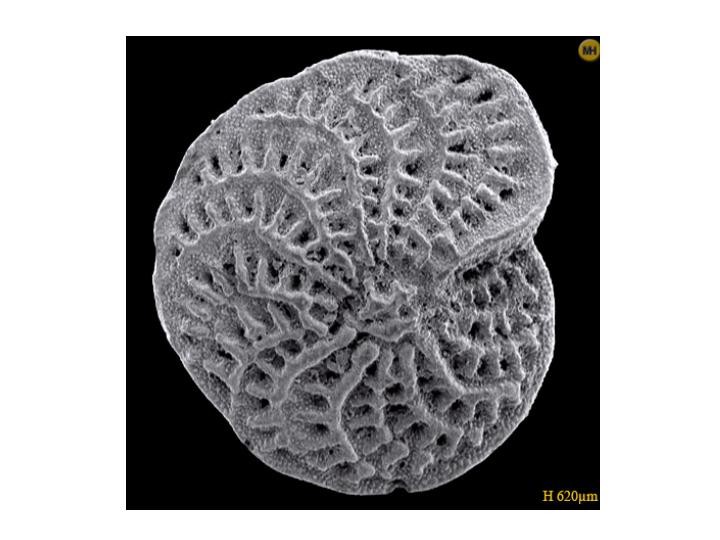

En regardant ensuite sur le site foraminifera.eu et en faisant une requête sur le Burdigalien, on trouve pas mal d'Elphidium qui ressemble a Crispum mais qui ne sont pas ce dernier. Je pense à Elphidium felsense; Elphidium ortenburgense
A ajouter donc a la reflexion....

Oui Quat, j'avais cité cet article et je suis bien d'accord que l'Oligocene est le cas le plus probable dans lune des hypothese evoquees un seul niveau contemporain.
Par contre au Burdigalien, il n'y a plus de Nummulites, sauf peut etre des exemplaires remaniés. La bete que tu presentes ici est vraiment très ressemblante avec la photo du Cap de Creus et montre un aspect très frais contrairement aux quelques Nummulites qui sont brisées.
Il faudrait voir si Glabratellina apparait au Miocène et dans quel niveau Alain l'a trouvé.
Quat as tu des images de cet Elphidium Burdigalien avec une echelle graphique ?
