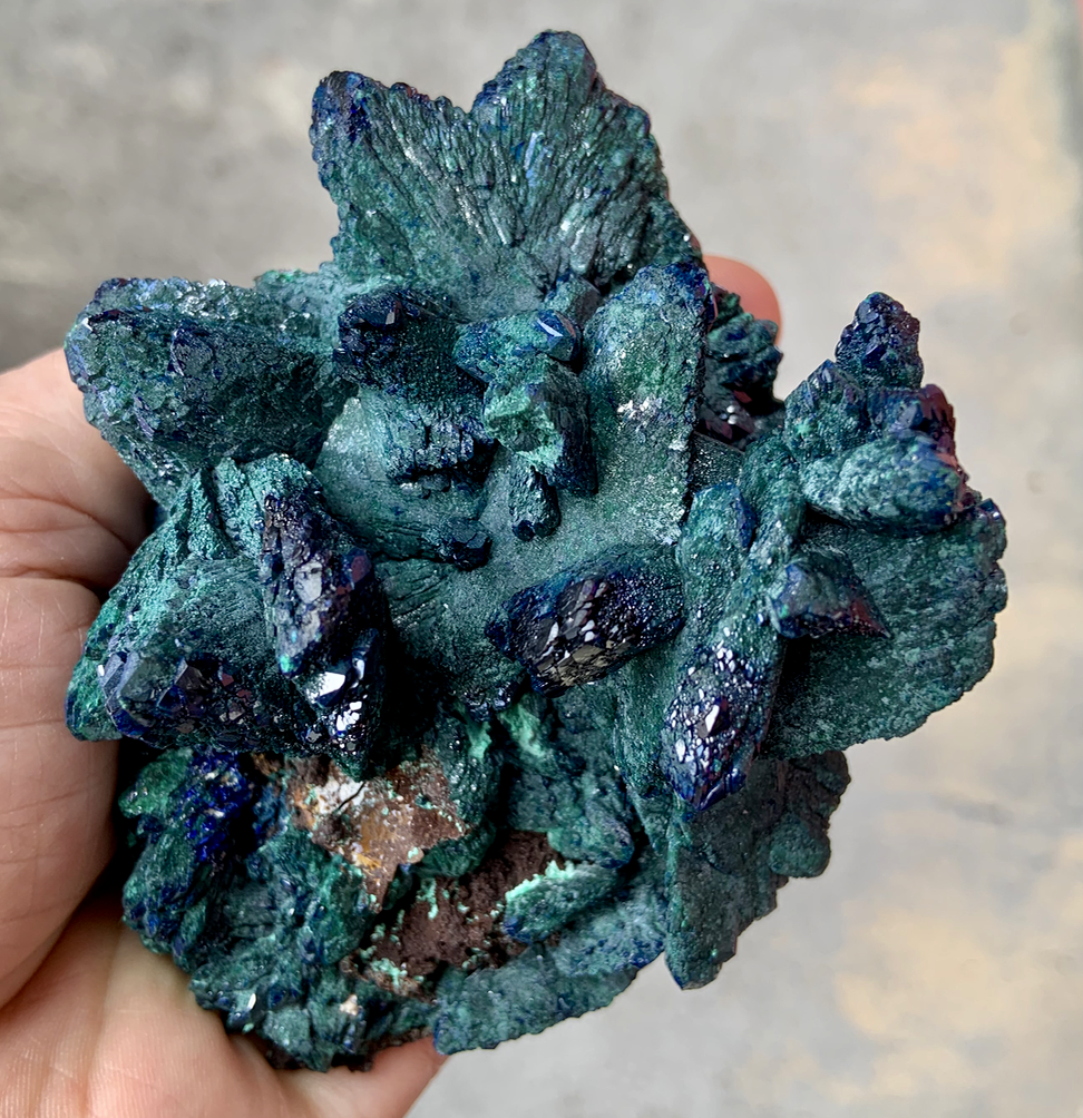

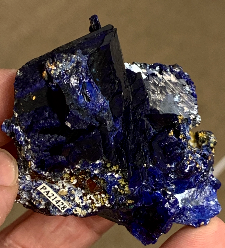

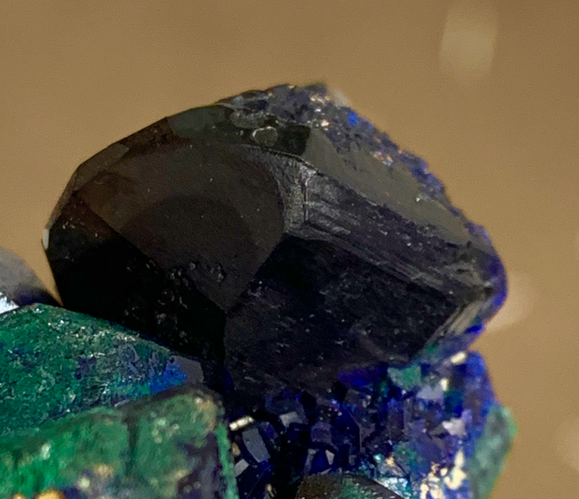

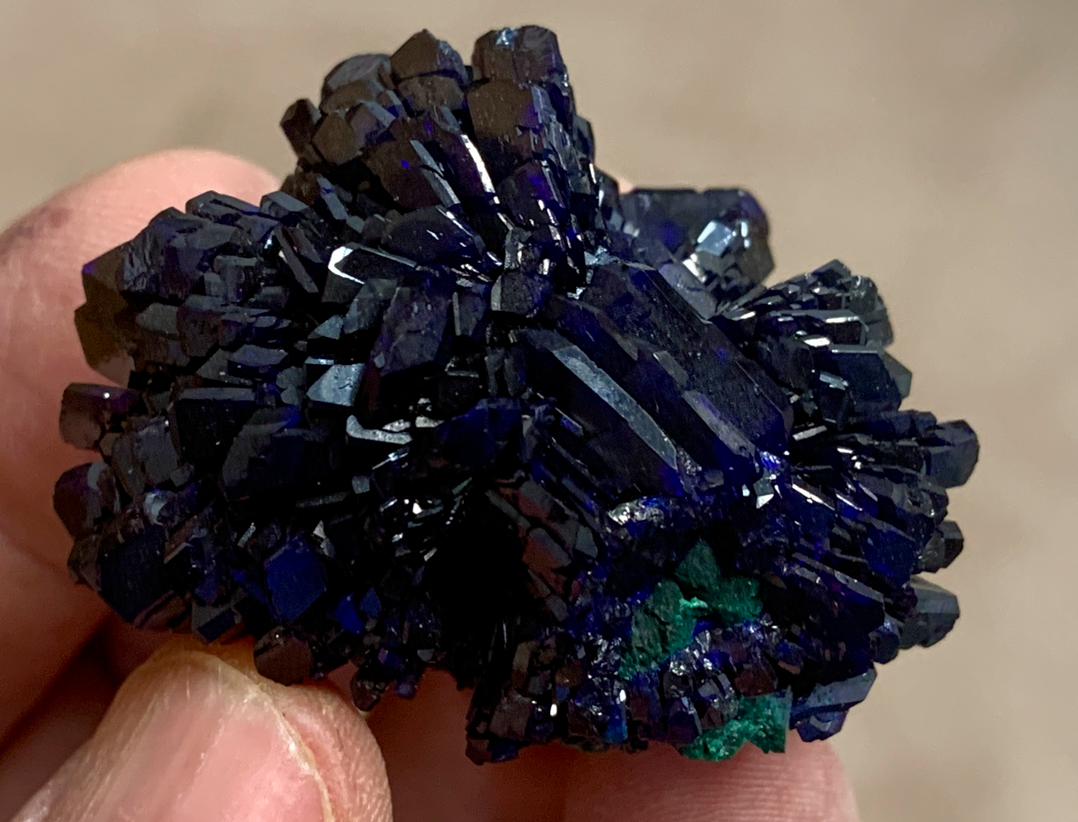

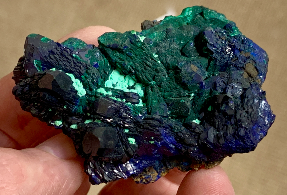

Azurite, cluster de cristaux tabulaires (sans doute le type Ia de Lacroix), partiellement épigénisés en Malachite ; traces d'Halloysite  [55mm]

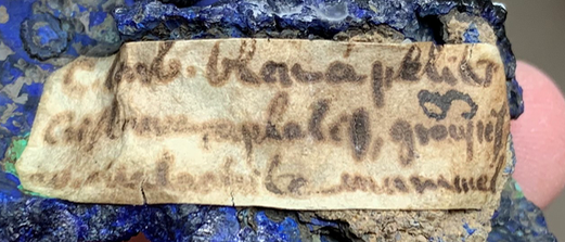

L'étiquette est mystérieuse, et malgré une recherche soigneuse, je n'ai pas encore retrouvé l'auteur de "ma minéralogie"… Il pourrait s'agir d'une étiquette de Damour, mais je n'ai pas retrouvé, pour l'instant, un ouvrage de synthèse écrit de sa main.
Époque mine

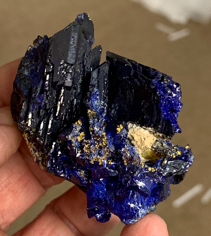

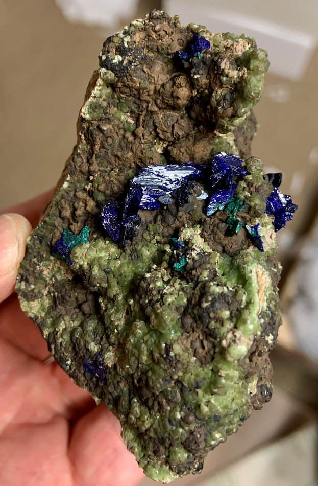

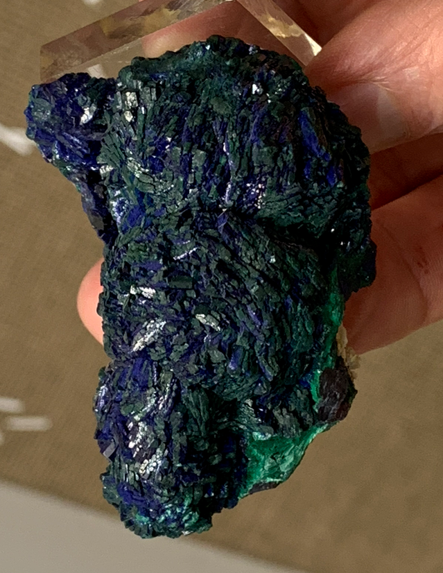

Azurite (cristaux du type Ia de Lacroix), partiellement épigénisés en Malachite ; Agardite en pustules (frottés par les lavages et autres) ; Lampadite [80mm]
Chessy, mine
Anciennes collections du Musée de Sydney et Evan Jones (ce dernier avait acquis ce spécimen comme provenant de Bisbee…)

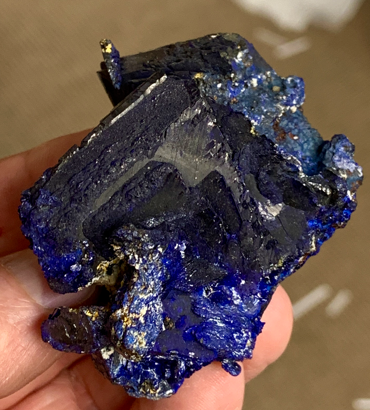

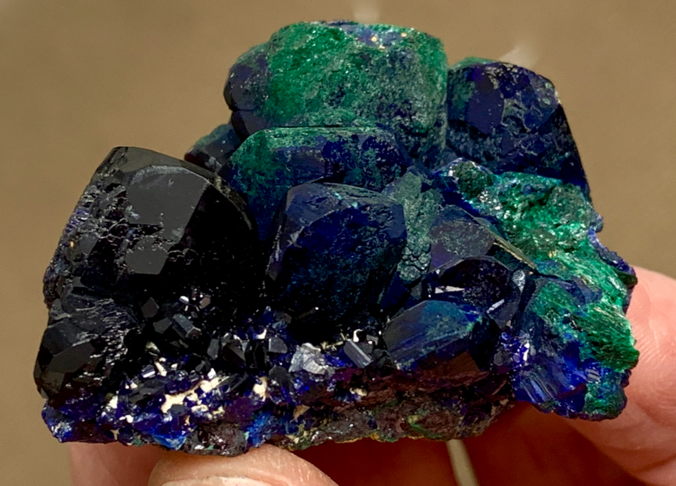

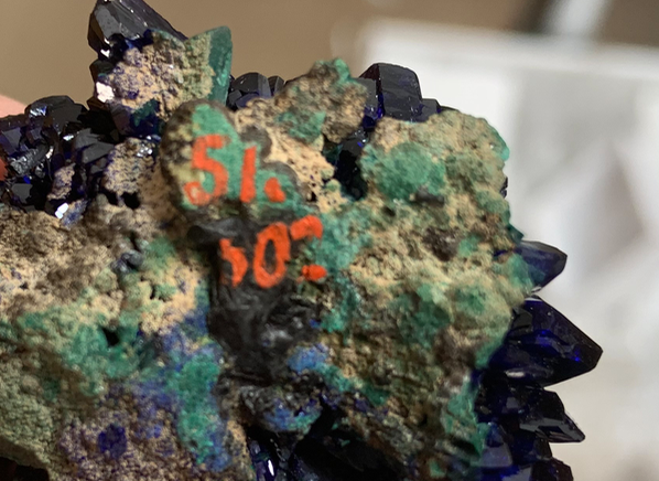

Azurite, groupe de cristaux typiques du type Ib [60mm]
Chessy, époque mine
On remarque le numéro PA pour Philadelphia Academy
Lacroix : "Parmi les cristaux de Chessy que j’ai examinés, les plus beaux appartiennent aux Types Ib et Ic : quelques-uns d’entre eux présentent la particularité d’avoir une section à peu près carrée, par suite de l’égal développement des faces p et h1 dans la zone d’allongement : de même, les faces e1 et m, dont l’angle est très voisin, présentent un égal développement, de telle sorte que les cristaux affectent un aspect pseudoquadratique, si l’on ne s’occupe que des formes dominantes."

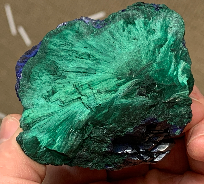

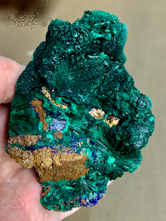

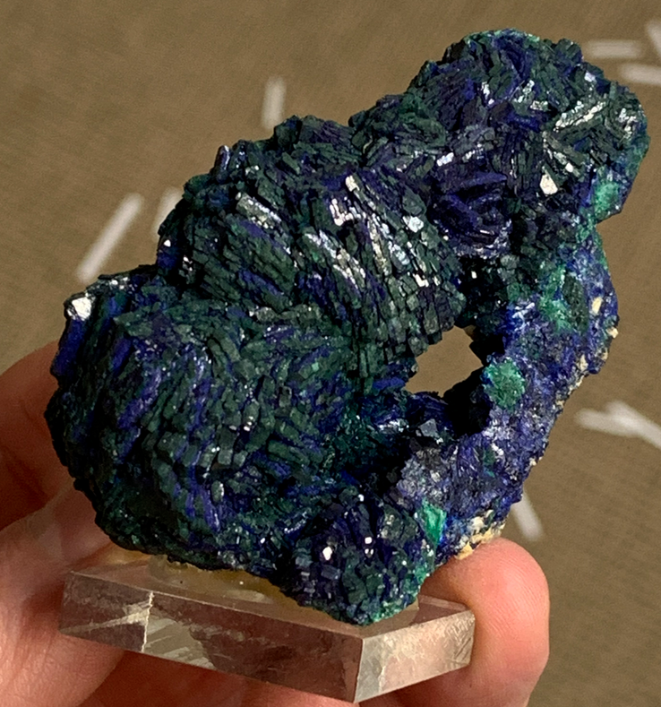

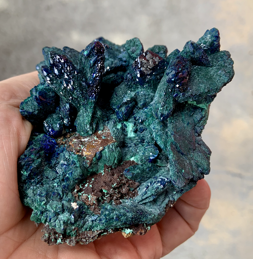

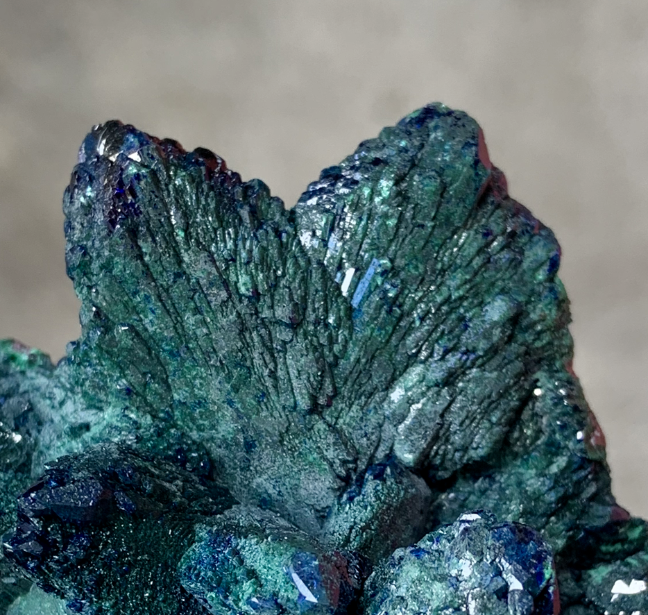

Malachite, masse formant un nodule fibroradié avec Azurite en cristaux lamellaires [80mm]
Chessy, époque mine
Ancienne collection du Musée minéralogique d'Harvard
Lacroix : "La mine de Chessy, dont les conditions de gisements sont exposées plus haut, a fourni de magnifiques échantillons de malachite présentant des aspects très variés. Le type le plus commun consiste en concrétions à structure fibreuse et éclat soyeux, engagées dans de l’argile ; les fibres élémentaires ont parfois jusqu’à 8cm de longueur. Cette malachite est fréquemment associée dans les mêmes blocs à de la chessylite."
Il s'agit ici de Malachite primaire.

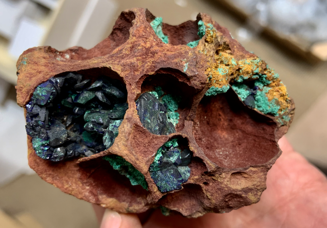

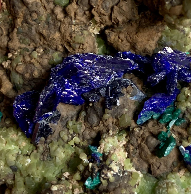

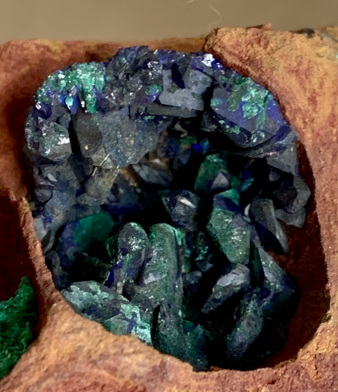

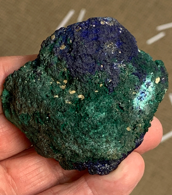

Azurite en cristaux partiellement épigénisés et Malachite (primaire?) dans les géodes globulaires de la matrice gréseuse. [100mm]
Chessy, époque mine.
Ancienne collection Evans Jones, à qui le spécimen avait été vendu comme un 'Bisbee'…
Lacroix : "Enfin j’ai observé des blocs de grès ferrugineux creusés de grandes cavités, plus ou moins globulaires, sur les parois desquelles se trouvent disséminés des cristaux fort nets."

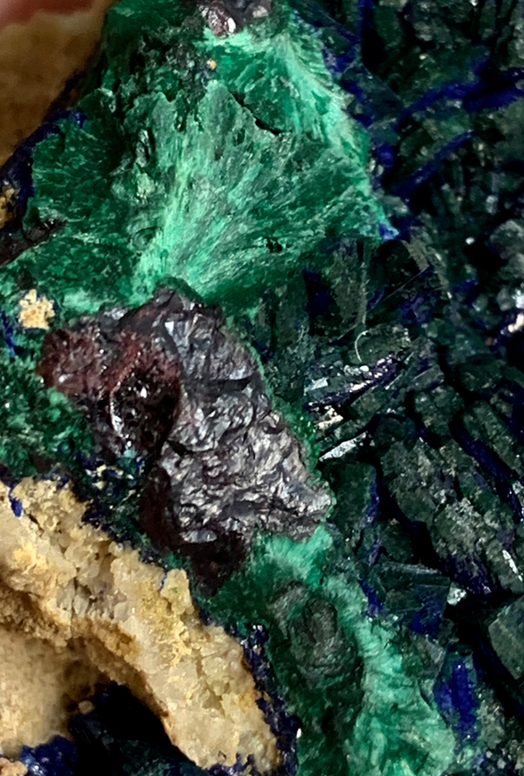

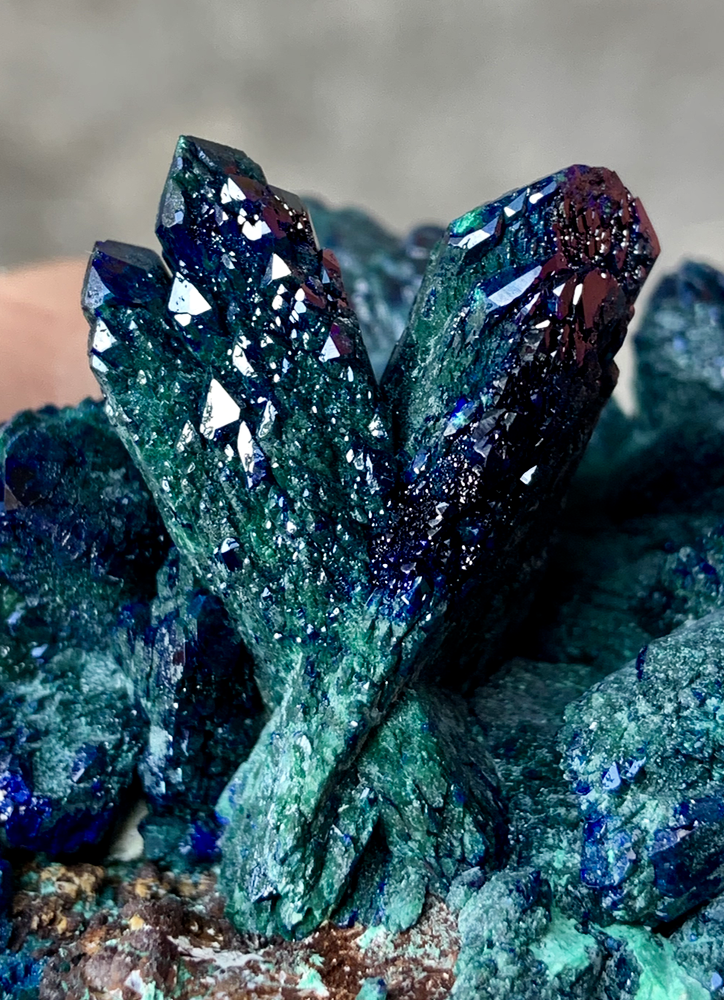

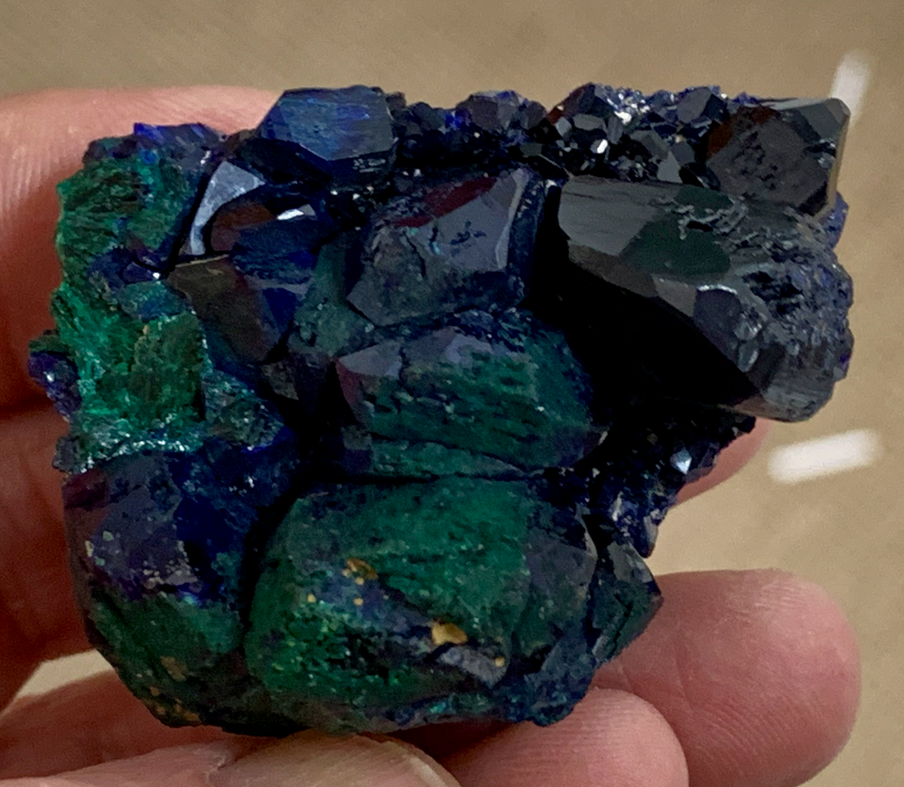

Azurite en cristaux formant des assemblages en boule, partiellement épigénisés en Malachite [80mm]
On note un cristal de Cuprite sur la cassure, signant Chessy
Ancienne collection Evans Jones, à qui le spécimen avait été vendu comme un 'Bisbee' : il a gagné dans l'affaire une "fausse" étiquette de Strasbourg…

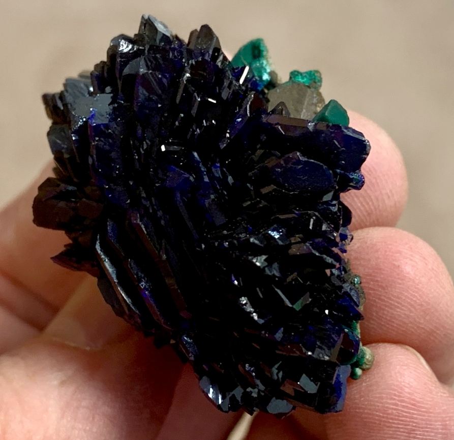

Azurite, groupement en 'rose', très partiellement épigénisé en Malachite  [50mm]
Chessy, mine
Le vénérable numéro est celui du MNHN, [18]51.402
Sans doute, le type IV de Lacroix : "Les cristaux de ce type sont assez fréquents, ils atteignent souvent plusieurs centimètres de plus grande dimension, et sont formés alors par un grand nombre d’individus, réunis à axes plus ou moins parallèles. Ils constituent aussi des assemblages crêtés ou irréguliers ".

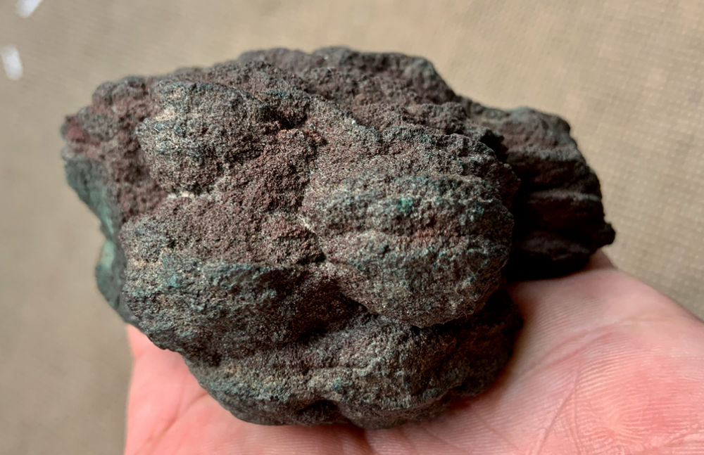

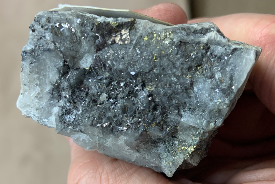

Cuivre natif 'sableux' formant un nodule dans le grès. [90mm]
Chessy, époque mine
Richard W. Barstow Mineral Dealer Extraordinaire. UK Journal of Mines and Minerals 31, 6-57 :
Richard William Barstow (1947–1982), known universally as Dick, was born in Bangor, north Wales on 7th January 1947. He was born and brought up in Caernarvonshire, but was not then unfortunately interested in minerals. After an education at Selsdon Grammar School, Dick joined an insurance company, but the job didn’t suit him. He left to look for work in Cornwall during the mining revival of the 1960s. Dick’s youthful geological collecting began with an interest in fossils. The interest waned and he switched to minerals in 1962. He was relatively experienced as a collector by the time he arrived in Cornwall in the late 1960s. He worked for a time in the sampling office of South Crofty mine, and subsequently in the same capacity at Geevor mine. He was the most enterprising of the modern-day field collectors in Britain, and a formidable mineralogist. Trading by mail order from his home in Tregeseal, near Botallack, Cornwall, he began his mineral business in December 1972, later moving to Drakewalls House, Gunnislake in 1978. Energetic and thorough, in everything that he did, he researched and visited many classic and recent localities and was remarkably successful in recovering good specimens. His hall-mark green card labels are still to be seen at mineral shows and on the Internet, together with the less-common white labels which accompany specimens from his personal collection. His monthly lists were very good, always containing something affordable and worth having, and his descriptions very accurate. Whilst not an academic, or scientifically educated collector, Dick was extremely knowledgeable and highly respected within mineralogical circles. Sadly he died at the young age of 35, from liver cancer. In 1986 the Plymouth City Museum & Art Gallery purchased a portion of his fine private collection of Cornish and Devonshire minerals.

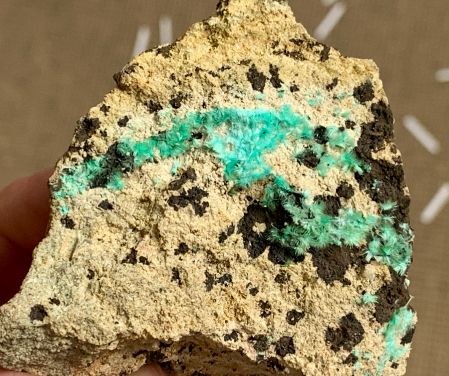

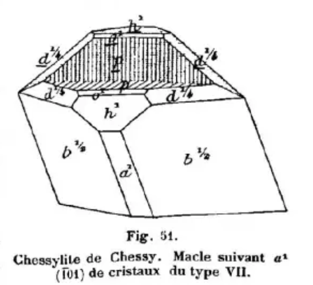

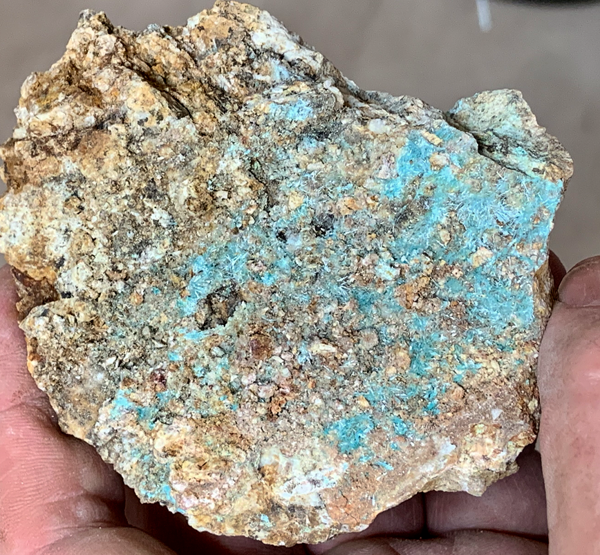

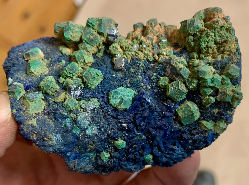

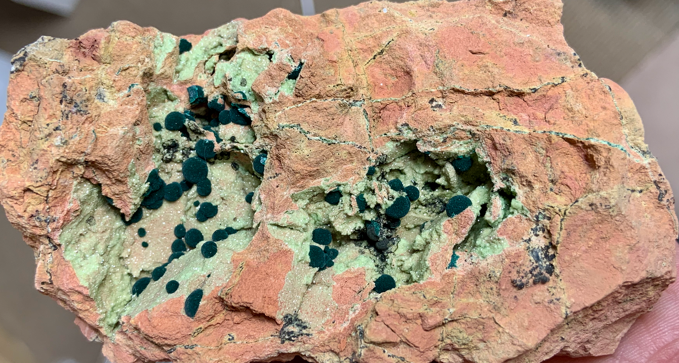

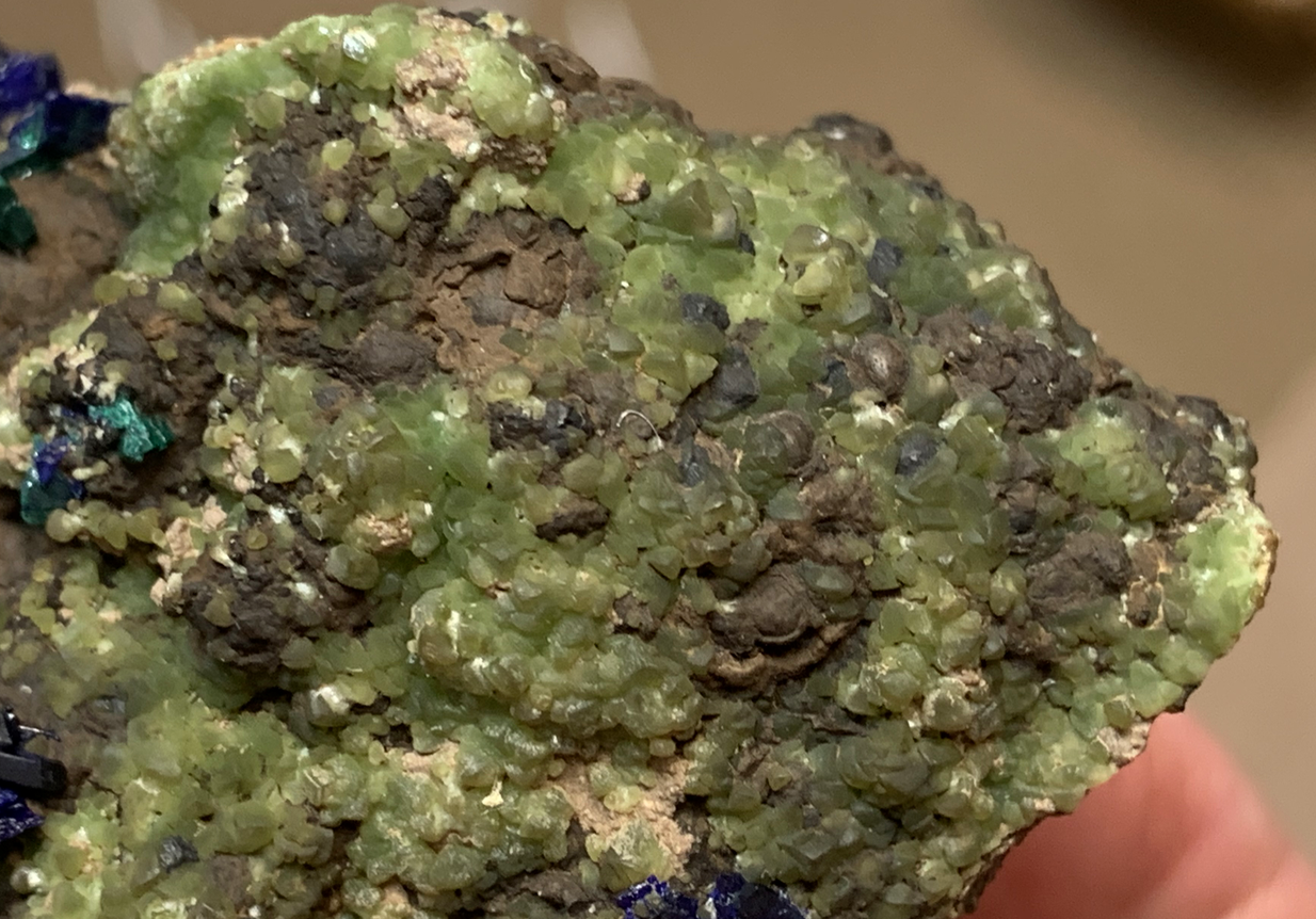

Azurite en cristaux de type VII ; Malachite en pseudomorphoses ; Agardite/Mixite en incrustations duveteuses vertes sur un grès [120mm]
Chessy, époque mine
Le spécimen supporte de nombreuses macles selon a1 [101] dont deux très nettes figurées ici.
Lacroix : "Ce sont deux cristaux de ce genre qui constituent la macle suivant a1 (101), représentée par la figure 51 d’après M. Groth. Je n’ai pas observé personnellement cette macle."
Ancienne collection Werner Paar
[Paarite, Named by Emil Makovicky, Dan Topa, and Tonci Balić-Žunić in 2001 in honor of Werner H. Paar (Salzburg, 15 September 1942 - ), Professor of Mineralogy at the University of Salzburg, Austria. He made special contributions to the ore deposit potential in the Austrian Alps.]

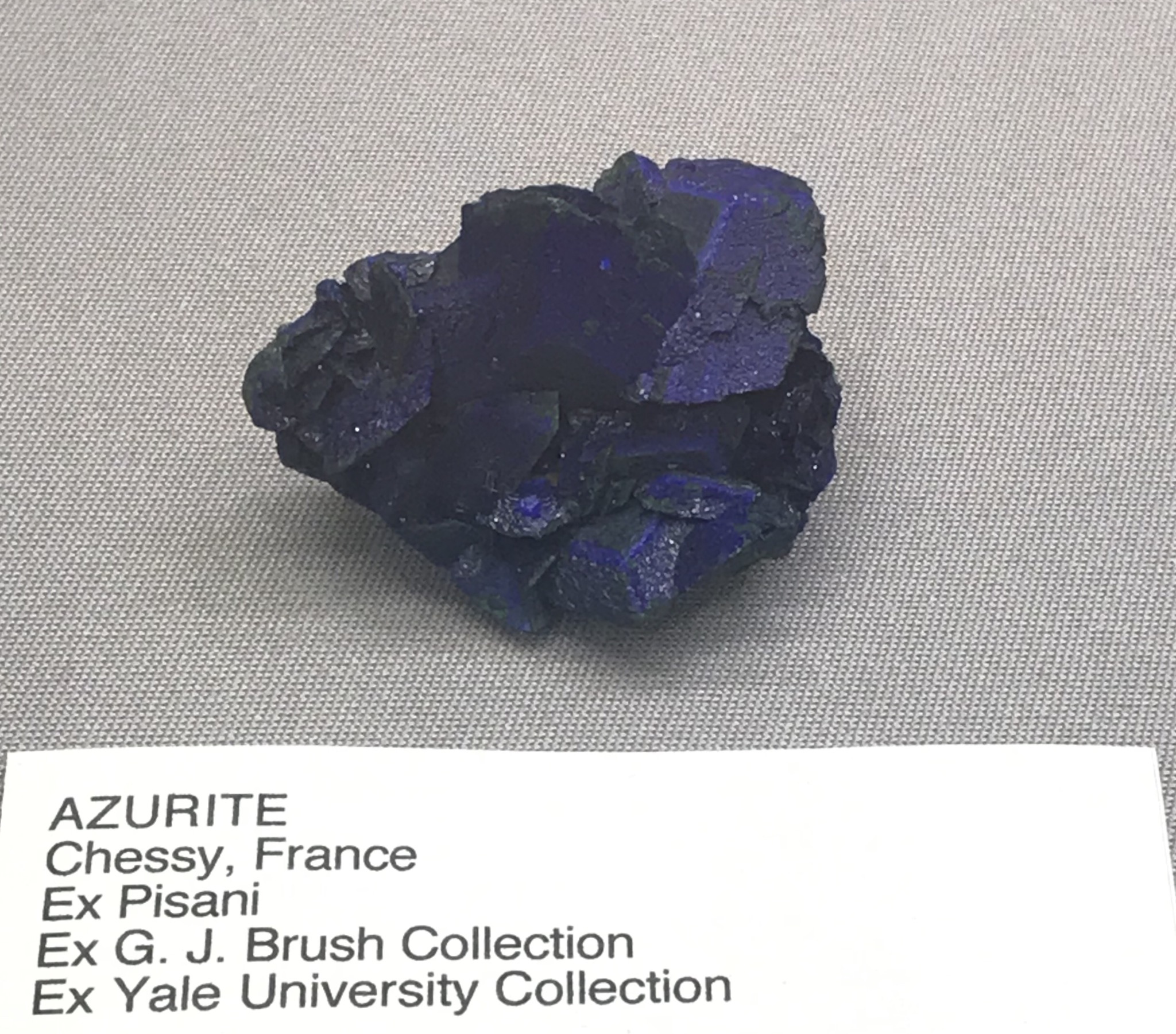

Cristaux d’azurite de la mine de Chessy, près de Lyon, Rhône.
Spécimen vendu à la fin du XIXème siècle par le marchand de minéraux de Paris Pisani au collectionneur américain Brush, qui a fait don plus tard de sa collection à l’Université de Yale (USA).

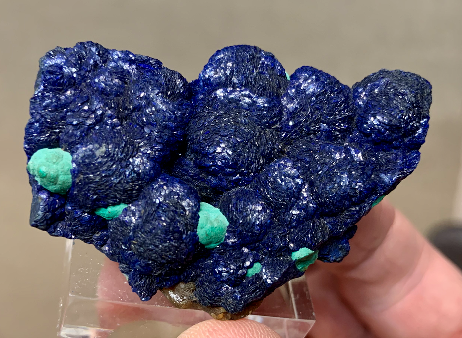

Azurite 'chessylite' en sphérules cristallins avec Malachite mamelonnée  [80mm]
Epoque mine
Ancienne collection de l'énigmatique Bourcier de Lyon qui a légué sa collection à l'académie des sciences de Philadelphie vers 1850.
Noter la cire d'un ancien stand.
