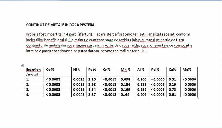

Christophe Reuss Posté(e) 21 octobre 2012 Auteur Signaler Posté(e) 21 octobre 2012 je crains déjà des approximations qui en disent long sur la méconnaissance du sujet. C'est vrai. J'ai trouvé aussi ces articles dans les trois sites suivants, qui sont rédigés par des journalistes dans le genre scoop sensationnel, qui mélangent tout, dans un style tout-à-fait opposé à la rigueur scientitfique. http://www.debanat.ro/2012/09/un-asteroid-unic-in-europa-ascuns-intr-o-pestera-din-caras-severin-foto/ http://www.argument-cs.ro/content/cel-mai-mare-asteroid-c%C4%83zut-pe-p%C4%83m%C3%A2nt-se-afl%C4%83-%C3%AEn-cara%C5%9F-severin http://www.rtv.net/cel-mai-mare-meteorit-din-lume-descoperit-in-romania-sustine-un-speolog-amator-video_46844.html dans le dernier on lit, entre autres: "Mostre din acest meteorit au fost trimise si la NASA. Speologul amator a dus probe din meteorit la două laboratoare din Timişoara: laboratorul Facultății de Fizică din cadrul Universității de Vest din Timișoara și laboratorul SC PRO AIR CLEAN SRL." J'ai trouvé ici les résultats de l'analyse faite par PRO AIR CLEAN SRL : http://stiridinbanat.ro/2012/09/28/cel-mai-mare-meteorit-de-pe-terra-descoperit-in-zona-carstica-din-anina-galerie-foto-video/analiza-chimica-a-metalelor-din-asteroid-emisa-de-sc-pro-air-clean-srl/ Ils ont trouvé 2 à 3% de fer et des traces de nickel. Sur la photo qui est à droite sous l'analyse, je vois une draperie de calcite, détachée et renversée, et ternie en surface. Probablement le découvreur s'est laissé entraîner par son imagination en voyant des concrétions recouvertes d'une patine noirâtre en surface ou ferrugineuses, et JDC à raison. Mais comment sont arrivés ces cailloux noirs anguleux dans le calcaire? C. R. Citer

ANDRE HOLBECQ Posté(e) 25 octobre 2012 Signaler Posté(e) 25 octobre 2012 après consultation de notre éminent confrère "dellencrater" nous pensons , vue les présences de Al, Mg ,Ca et l'énorme quantité de SiO2 qu'il sagit très probablement d'une TECTITE à composition très particulière vu qu'elle contient trop peu d'Al. La précence de Fe,Ni, Co, laisse penser à des restes d'une météorite qui aurait été pulvérisée à l'impact. A moins que il ne sagisse d'un pechstein de densité 2,3 et qui donne de l'eau par chauffage dans le tube à essais . Test à faire ! Il ne peut en aucune façon sortir de vapeur d'eau d'une tectite chauffée ! C'est la photo montrant un éclat gras sur fond très noir brillant à allure concho¨dale qui m'y fait penser. C'est un VERRE METEORIQUE appelé MOLDAVITE. Composition : 70 à 80% de Si.0² 10 à 16P% de Al².0³ + fer et magnésium. - Couleurs : vert à vert brunâtre, vert bouteille, brun, vert noirâtre - Transparance : transparant à translucide - Eclat vitreux - Dureté : 5,5 - Densité : 2.30 à 2.44 - I.R. : 1.48 à 1.55 A l'intérieur des bulles nombreuses et assez grandes, une structure fluidale. Nous ne trouvons pas de cristaux inclus . On les trouve sous des formes aérodynamiques : boutons, poires, lentilles, etc... Les lieux de chutes connus sont : l'Australie, Java, l'Indochine, les Philippines, la Côte d'Ivoire, la Tchécoslovaquie et l'Amérique du Nord. Les impacts eurent lieu directement sur terre à des époques différentes, d'où la possibilité de transport, d'enfouissement. 11 est possible également que ces matériaux extra-terrestres nous parviennent par ricochet. S'étant d'abord écrasés sur la lune par exemple. C'est un fait que beaucoup de mystère et d'incertitudes entourent la genèse de ces pierres Citer

Christophe Reuss Posté(e) 28 octobre 2012 Auteur Signaler Posté(e) 28 octobre 2012 Ma première question était la vraisemblance de l'origine extraterrestre de ces cailloux noirs? Je vois que Next n'en a pas l'air trop convaicu. (on va quand même ajouter quelques mots au sujet en se faisant petit dans un coin de Géoforum sans gaspiller des Kb). Je ne sais pas quoi penser finalement. La proportion de Nickel de 46 pour 1 000 000 est-elle significative? Et surtout pourquoi cette découverte, si il est établi qu'elle est sérieuse, n'a pas été commentée par la communauté scientifique internationale? C. R. Citer
Next50MY Posté(e) 28 octobre 2012 Signaler Posté(e) 28 octobre 2012 Regulierement on decouvre des crateres a la TV avec des bons gars qui sont persuadés que leur marcassite a fait le trou. Ils sont des heros d'un jour. Le journaliste aura fait sa B.A. et rendu heureux le "bon" jusqu'a ses derniers jours. On en rencontre ici egalement qui affirment avoir vu une lueur dans le ciel. D'autre qui partent la nuit a la chasse aux lucioles sans le savoir. une proportion de 46 ppm ce n'est pas vraiment une meteorite, plutot un nodule lambda qui a concentré des metaux lourds.... Citer
