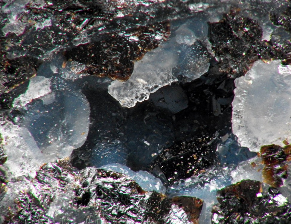

J'aimerais profité des connaissances de chacun pour identifier un minéral que j'ai ramené du Maroc.

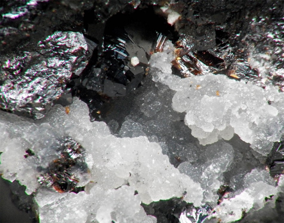

Il a été trouvé dans un filon de sulfures à Pb-Zn, associé plutôt à la sphalérite comme on peut voir sur les photos. La dernière phase à apparaître dans ces filons est du quartz translucide généralement en cristaux automorphes de très petites tailles.
Seulement, j'ai trouvé une autre forme de silice associé à ces ultimes quartzs. Je me demande s'il s'agit de calcédoine ou de lussatite?
Le minéral lorsqu'il est seul forme des boules blanches à bleu ciel, mais il est presque systématiquement recouvert de cristaux de quartz. Les quartz sont translucides et incolores, la couleur bleuté est donnée par transparence avec le minéral inconnu.
Je n'ai fait aucun test destructif étant donné que je n'ai ramené peu d'échantillons de ce minéral. Mais cependant si un test pourrait permettre de distinguer calcédoine de lussatite, je peux éventuellement sacrifier un échantillon.
J'ai essayé de prendre différentes formes et cristallisations en photos pour permettre une meilleure identification.
Si quelqu'un peux me répondre, je lui serais reconnaissant.
post-11402-0-75468000-1349338500_thumb.j
Minéral inconnu bleuté recouvert de quartz FOV=2,5mm (on voit bien sur la tranche du sphérule de gauche que le minéral est amorphe)
Le lieu est le Jbel Aouam, à proximité de M'rirt dans le Moyen Atlas.
La minéralisation est d'origine hydrothermale et est asociée à des intrusions grantitiques. Les intrusions granitiques ont généré un métamorphisme de contact transformant les pélites en schiste qui sont l'encaissant des différents filons.
La calcédoine a déjà été référencée pour ce site mais je ne sais pas sous quelle forme et s'il s'agit du même contexte.

Pour jbel aouam c'est bien de la calcédoine, très fréquente sur le site en mamelons aux épontes des filons mais dans les niveaux supérieurs.

Bref en ce qui concerne mes minéraux, ils s'agirait vraisemblablement de calcédoine recouverte de quartz alors.
