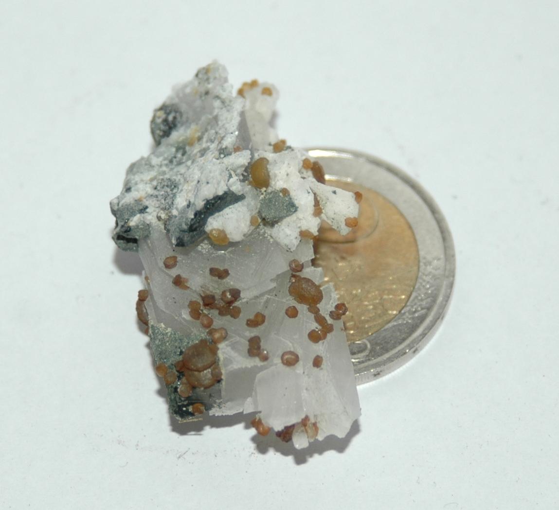

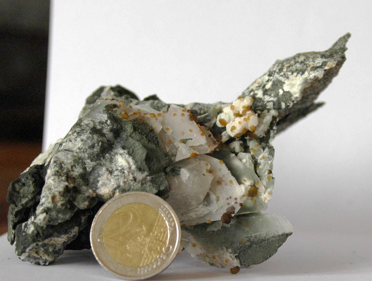

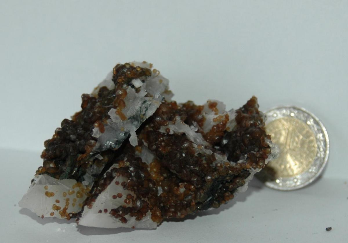

LENTILLES : jaune à brun foncé (jaune-orange après passage à hcl) ; forme hexagonale imparfaite; feuilletées sur la tranche; taille 5mm maxi; pas de réaction à hcl; raye l'acier, pas l'inox, pas le verre; trace blanche ....ROCHE vert foncé :trace vert foncé; à la bino : agrégats de petits grains vert translucides ..... MINERAL blanc opaque : trace blanche; raye l'acier, pas le verre: pas de réaction hcl .....MINERAL blanc translucide :cristaux en lamelles; raye le verre; trace blanche; pas de réaction hcl ..... MERCI !
juste au visuel j'aurais dit sidérite pourla première ( lentilles) ... mais le hic = dureté !! par contre l'acier est plus dur que le verre ! donc fer mais pas acier ? fais un test sur fluorine pour voir ... ou te même sur apatite ...
paul tu m'en gardes un échantillon au chaud ?
Je corrige : j'ai fait mes test sur du FER forgé!....sidérite ça me plait; reste les minéraux blanc...(les photos montrent 3 pièces différentes, j'en ai une quinzaine en tout...du kilo à quelques grammes)
