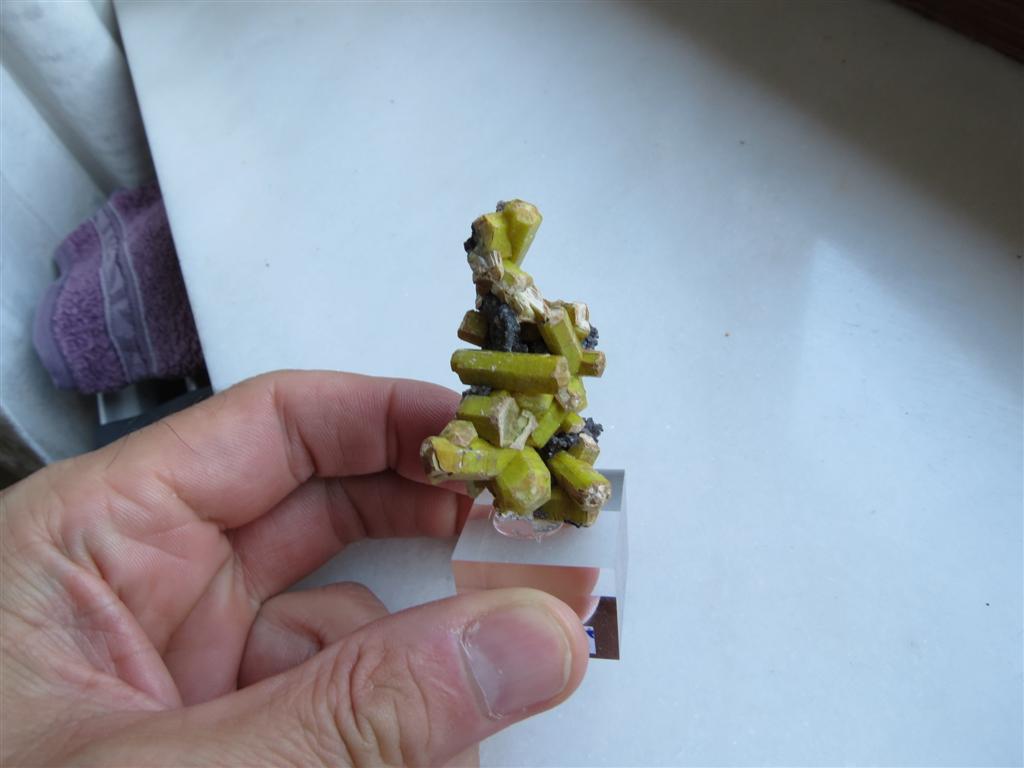

J'ai un bel échantillon étiquetté "sturmanite" (mais possiblement ettringite...) Il paraît que la distinction entre ces deux minéraux cousins est très difficile sans analyse approfondie...
Cependant, s'il s'agit bien de sturmanite, j'ai lu que ce minéral avec 25.H2O est loin d'être un des plus stables au monde...
Quelqu'un peut-il me dire s'il y a des conditions nécessaires pour le conserver correctement...
Bon, beaucoup d'amour, ça je sais ;-) Mais...un p'tit bain mensuel peut-être ? Ou....???
Merci pour le ou les renseignements ;-)

Chez certains spécialistes américains, des pièces identiques à la mienne sont parfois étiquetées "sturmanite-ettringite" ;-)
La sturmanite peut se présenter en cristaux similaires à l'ettringite, dans le même ton de jaune...

Les paramètres de maille de l'Ettringite Ca6Al2(SO4)3(OH)12•26H2O et ceux de la Sturmanite, Ca6(Fe3+,Al,Mn2+)2(SO4)2[B(OH)4](OH)12•25H2O.sont très similaires ce qui rendra une différenciation par DRX vraiment très délicate. Seule une analyse chimique mettant en évidence la présence manganèse et de bore, couplée à une analyse spectrale pour mettre en évidence la présence de cations divalents (qui équilibre le défaut de charge négative imputable à la présence de l'anion complexe B(OH)4-) permet de différencier formellement les deux minéraux.
Cependant, les mailles et les compositions sont semblables. Il n'est donc pas impossible d'envisager une solution solide entre les deux minéraux (série continue) ou encore d'avoir ce que l'on appelle des intercroissances. Une intercroissance est un cristal qui serait constitué de domaines Ettringite et de domaines Sturmanite alternés. C'est un grand classique dans la minéralogie dont les cas les plus spectaculaires sont représentés par les croissances par épitaxie ou encore les macles. C'est sans doute la raison pour laquelle l'appellation "Sturmanite-Ettringite" est utilisé pour les deux. La différenciation doit être ardue, sinon impossible sauf si on a une Ettringite pure dont la caractérisation chimique ne laisse aucun doute.
Concernant la stabilité, j'ai récupéré sur internet des courbes de déshydratation de l'Ettringite en fonction de la température et d'après la formule chimique et la courbe que j'ai sous les yeux, l'Ettringite perd toute son eau de structure soit 36 molécules (26 sous forme H2O et 6 autres provenant des 12 OH) vers une température de l'ordre de 150°C. Donc vraisemblablement à température ambiante, l'Ettringite ne craint rien du tout. Autre argument, le ciment que l'on utilise pour construire nos maisons contient des minéraux appartenant au groupe de l'Ettringite (je n'ai pas plus de précision) nos maisons sont stables donc si déshydratation il y a, l'intégrité des cristaux ne doit pas en être affectée. Rien n'empêche qu'il y ait des altérations chimiques autres qu'une déshydratation, pourrais tu mettre le lien de la discussion sur le forum que je puisse y jeter un coup d’œil ? Un dernier argument, les zéolithes possèdent également beaucoup d'eau structure dans leur maille et sont pourtant très stables pour la plupart sauf la laumontite qui n'a que 4 molécules d'eau de structure et se déshydrate à l'air.
Si j'avais un conseil à donner ça serait d'éviter les bains qui peuvent accélérer la déshydration mais de conserver l'échantillon dans une enceinte à l'hygrométrie constante et importante.

Le fait qu'il soit du "tiers-monde" n'a rien à voir non plus avec l'identification. Il y a des occidentaux dotés de moyens de caractérisations conséquents qui identifient à la légère, à l’œil quoi :)
Au niveau analyse, c'est comme la wolframite (Fe,Mn)WO4, le découvreur n'a pas vérifié s'il s'agit de ferbérite (FeWO4, pôle riche en fer) ou d'hubnérite (MnWO4, pôle riche en manganèse).
Tu possèdes un membre de la série sturmanite-ettringite c'est qui plutôt cool ^^ quant à savoir si tu détiens un pôle riche en bore (sturmanite) ou pas (ettringite) c'est là que les analyses prennent le relai. La couleur, la forme des cristaux... ne sont pas des critères dans ce cas... Une ettringite de formule Ca6(Fe3+,Al)2(SO4)3(OH)12•26H2O sera jaune. Une Sturmanite de formule Ca6(Al,Mn2+)2(SO4)2[B(OH)4](OH)12•25H2O sera très peu colorée, en tout cas pas jaune ni ocre peut-être même incolore.

J'ai retrouvé une discussion sur mindat au sujet de la conservation de la sturmanite. Elle est consultable ici : Ici . Les arguments les plus sérieux vont dans le même sens que mes réflexions : pas de déshydratation spontanée à l'air. L'échange traite d'une possible altération mais qui ne serait pas systématique et dont la raison n'est pas identifiée. Donc le mieux en partant de tout ça, serait de stocker la sturmanite dans une atmosphère inerte (azote) avec une hygrométrie constante. Au passage, ma sturmanite (micro) n'a pas bougé depuis que je l'ai soit environ deux ans.
