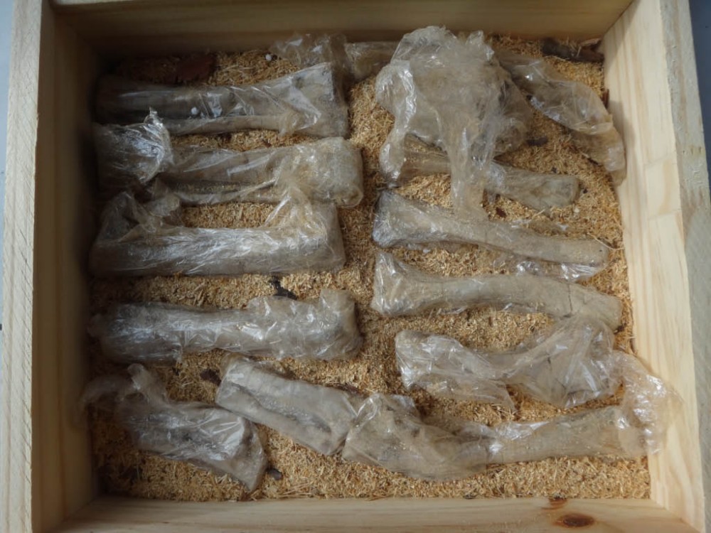

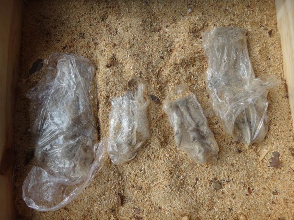

J'ai acheté voici quelques années un psittacosaure que je me promettais de remonter quand j'aurais le temps.
C'est le cas maintenant, j'ai le temps, mais je n'ai aucune expérience dans le domaine, je marche donc sur des oeufs !
J'ai rangé les os dans des tiroirs emplis de sciure.
post-1498-0-55785500-1392118850_thumb.jp
post-1498-0-79683100-1392118858_thumb.jp
Je dois donc d'abord coller les os cassés, et ensuite les consolider, me semble-t-il...
Et c'est là que j'ai besoin de vos conseils éclairés : d'abord pour le collage, ensuite pour le consolidage.

Je précise donc ma question.
Dans la perspective d'un montage ultérieur, est-il raisonnable de coller les os cassés avec de la colle à bois ? Si oui, à quelle dilution ?
OU faut-il ensisager une autre colle ? Scotch, papin, super U ...
ET, une fois le collage effectué, est-il encore possible ou souhaitable de consolider l'ensemble avec un produit du type Paraloïd ou Plexigum.
OU alors est-ce que le Paraloïd ou Plexigum peut jouer à lui tout seul à la fois le rôle de colle et celui de consolidant ?

salut ricaille
personnellement je profite que les os soient brises pour les remplir avec du consolidant ou de la glue très liquide, ensuite je les recolles ensemble ça permet d avoir un ensemble plus solide. repasser du consolidant après avoir coller , tu prend le risque que le solvant de ton consolidant dissolve la colle qui maintient l ensemble.
la colle a bois est sensible a l humidité et ne fonctionne bien que si la pièce est poreuse.
bonne journee
jnoun
