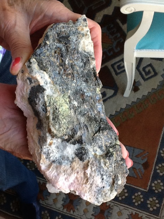

kiteri Posté(e) 22 septembre 2012 Signaler Posté(e) 22 septembre 2012 je "patine" encore Beaucoup de questions pour moi,simples peut etre pour certains d entre vous 1 a gangue ??? rose,mamelonée apparence choux fleur,marquée par couteau réactic a HCl (miniature 1) b mineral noir sphalerite?? presence de chalco en petits cristaux sur gangue et plutot "plaque" sur mineral(miniature 2) densité diff a definir compte tenu de la pluralité des composants origine inconnue (ancienne collection recupérée) voir suite Citer

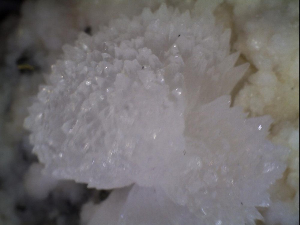

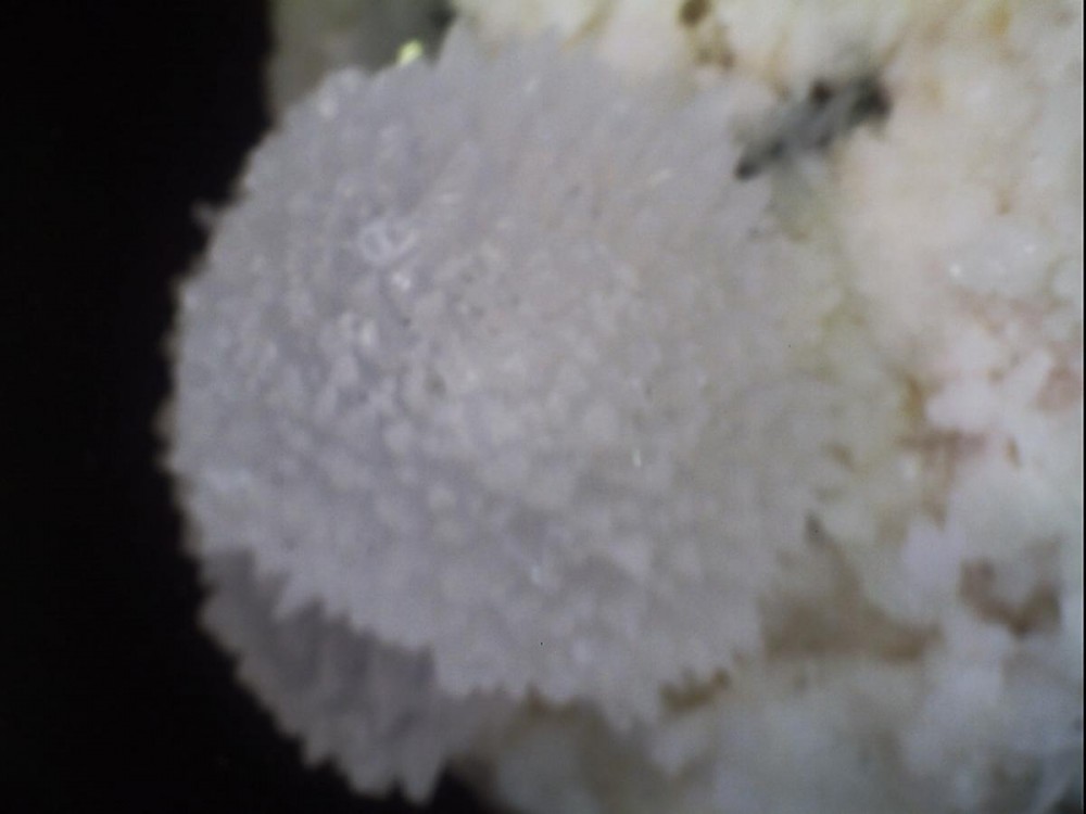

kiteri Posté(e) 22 septembre 2012 Auteur Signaler Posté(e) 22 septembre 2012 sur meme piece 2 petit "herisson" blanc (environ 1 Cm )de pointes en gerbe ??? plusieurs petits ensembles similaires sur gangue 1 a 2mm miniature 1 3 mineral noir brillant argenté non marqué par couteau pas de react a HCl ??? Merci de vos avis Citer
1frangin Posté(e) 22 septembre 2012 Signaler Posté(e) 22 septembre 2012 origine? hcl sur le rose? et le hérisson? dureté du rose ? dureté plus précise du "noir"? Citer
1frangin Posté(e) 22 septembre 2012 Signaler Posté(e) 22 septembre 2012 ok ! sujets cumulés ! bien !! (ma réponse sur l'autre au moment du cumul : les deux sujets peuvent être cumulés ? car les question pour un se trouvent en réponse sur l'autre ... rhodochrosite du pérou possible ... avec sphalérite et chalco ou pyrite ... quand à l'autre "hérisson " ? meilleures photos en macro possible? ) Citer

kiteri Posté(e) 22 septembre 2012 Auteur Signaler Posté(e) 22 septembre 2012 ok j ai oublié gangue rose dureté 2 a3 trace blanche rosé reagit nettement a hcl mineral trace gris noir a tendance a s effriter, pas de reaction a hcl pour le "petit herisson" nette reaction a hcl Citer

le sablais Posté(e) 22 septembre 2012 Signaler Posté(e) 22 septembre 2012 Rhodochrosite du Pérou peut aller ! Réaction à chaud seulement avec HCl comme le dit bien la roche85 Ce minéral est souvent associé avec d'autres qui peuvent être quartz, pyrite, tétraèdrite, sphalérite et bien d'autres ! Donc on a le choix Citer

Stef4412 Posté(e) 22 septembre 2012 Signaler Posté(e) 22 septembre 2012 Salut manganocalcite et aragonite avec quelques chalcopyrites. La gangue semble en sphalerite. Origine probable Madan (Mts Rhodope), Bulgarie. Jolie pièce A+ Citer

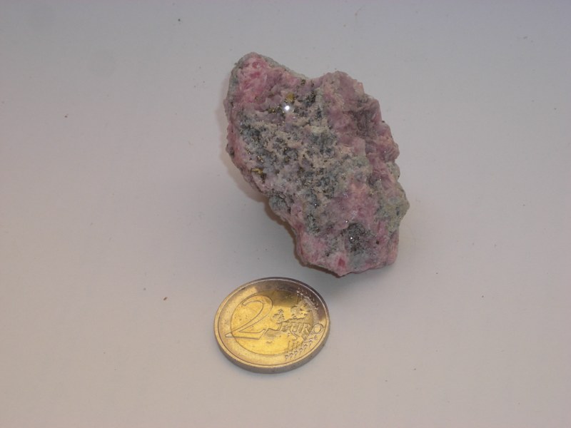

1para13 Posté(e) 23 septembre 2012 Signaler Posté(e) 23 septembre 2012 Si on observe bien tes photos Kiteri il me semble apercevoir de la pyrite disséminée ... et sur l'échantillon de Rhodocrosite que j'ai placé (pièce 2 euros), il y en a également! (Mon échantillon (pièce 2 euros) EST une Rodocrosite du Pérou!) Citer

1para13 Posté(e) 23 septembre 2012 Signaler Posté(e) 23 septembre 2012 En tapant "mine trepca" sur le web et en analysant les images de rhodocrosite rose, en effet on retrouve cette teinte "rose pâle" ressemblant à celle de kiteri! La mienne par contre "du Pérou" (pièce 2 euros) semblerait plus foncée! Citer

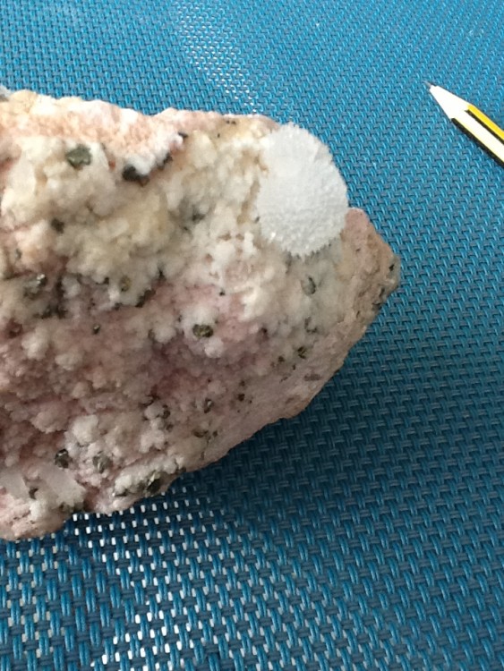

kiteri Posté(e) 23 septembre 2012 Auteur Signaler Posté(e) 23 septembre 2012 deux miniatures ci dessous pour preciser 1 "revers" (gangue) sphalerite? voir detais + haut 2 petit "herisson" calcite? photo difficile a faire pour moi ( taille env 1cm) Citer

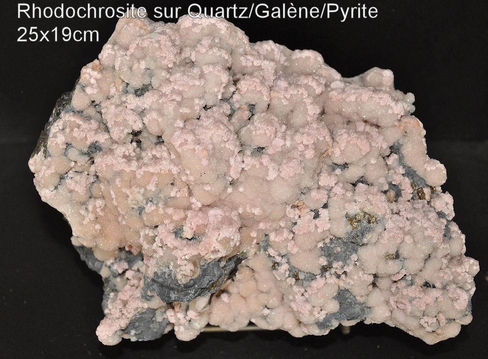

patrima Posté(e) 24 septembre 2012 Signaler Posté(e) 24 septembre 2012 Bonjour, Voilà pourquoi je pense qu'elle vient du Pérou, une pièce similaire ( ici les "boules" sont des petits hérissons de quartz sur galène et sphalérite ), saupoudré de quelques cristaux Pyrite. A+ Marc Citer
