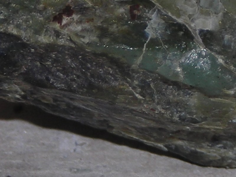

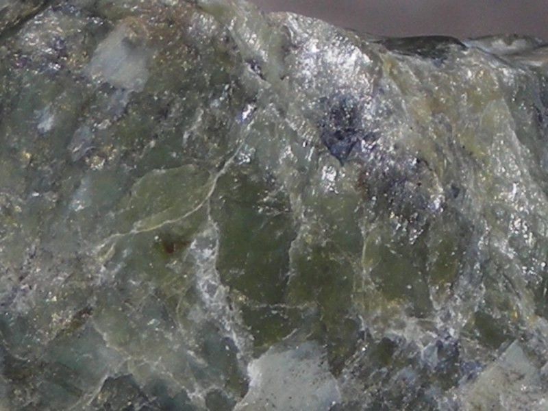

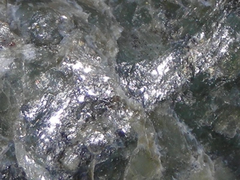

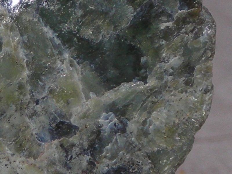

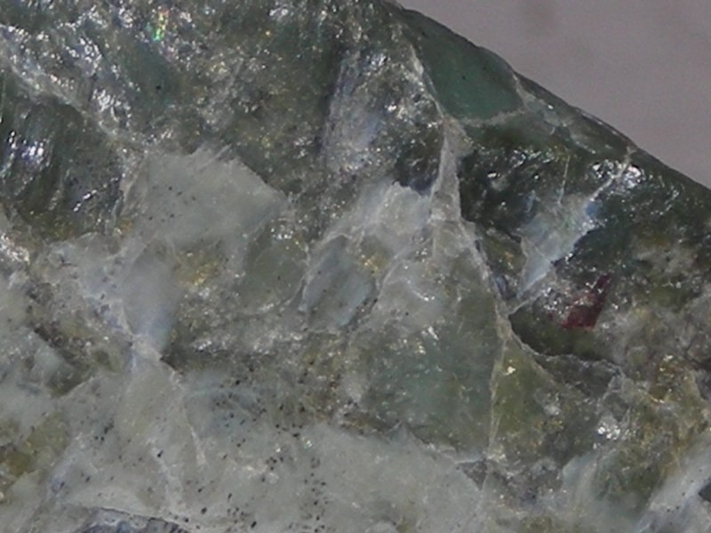

tu est certain que ce spécimen raye le verre et le quartz et pas plutôt qu'il laisse un trace sur le verre et le quartz en s'écrasant contre le quartz .C'est une erreur commune.il faut toujours verifier en frottant que la sois disante égratignure ne s'éfface pas.je ne crois pas que la serpentine (4 mohs) ou fuchsite (2,5 mohs) peuvent rayer le quartz (7 mohs) .À moins que tu veux dire qu'il est rayé par le quartz .moi a l'aspect je dirais de la serpentine aussi. certains minéraux tendre comme le talc laisse un dépot sur le minérale que l'on cherche a rayer et il ne faut pas confondre.Ça parait évident dit comme ça mais je compte plus les demandes d'aide avec des données faussées à cause d'un petit détail comme celui-ci .bye
-PAS DE CONFUSION ...... re-test IL RAYE BIEN LE VERRE .... ET LE VERRE TREMPE!!! (on sent la rayure nette à l'ongle) :desole:
(Il raye le verre de chaque côté du minéral donc pas à un seul endroit)
-BALANCE REÇUE :vache: : densité 2,62 (belle différence avec la densité de base, j'ai honte!)
Trace incolore sur porcelaine
-HCL NÉGATIF
-Dans l'eau deux minis filets zig zag de bulles en sortent! Et mouillé une forte odeur s'en dégage, style grès cogné au marteau!
-Des lamelles style mica peuvent s'en détacher, en main c'est soyeux et cela ressemble en fait à du mica mais doux au toucher!
Ca peut-être http://www.cours.pol...e/fuchsite.html
(mais la Fuschite ne rayerait pas le verre)
:merci:
Tous ces tests n'ont qu'une valeur relative, les spécifications peuvent varier d'une pierre à une autre.
Ce sont des bonnes pistes mais il ne faut pas les prendre pour argent comptant.
La seule manière de déterminer des minéraux de façon précise...c'est de passer par des lames minces !
Mais là ce n'est pas pour nous, c'est un travail de labo de géologie.
La serpentine n'est pas un minéral mais une roche composée de plusieurs minéraux.
Quand tu fais des tests il te faut séparer les minéraux.
D'où vient-il ton échantillon ?
De la serpentine tu en as en pagaille à l'ouest de La Jonquera, dans le secteur des mines de talc de La Vajol.
http://www.geoforum....ogne-espagnole/
C'est pour cette raison que j'ai rayé le verre en tous sens de cet échantillon, il le raye de partout,
Il est déjà étiqueté "Serpentine"
Merci à vous!
Ps, il est prévu une ballade vers Vajol, merci pour cela également!

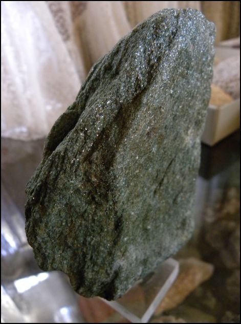

Salut,
"je" suis de la fushite de Dordogne, vieille pièce (30 ans ) enfin étiquetée comme telle
Tous les minéraux ne se ressemblent pas, la cristalisation peut être différente si on peut penser que cela en soit (des cristaux)
