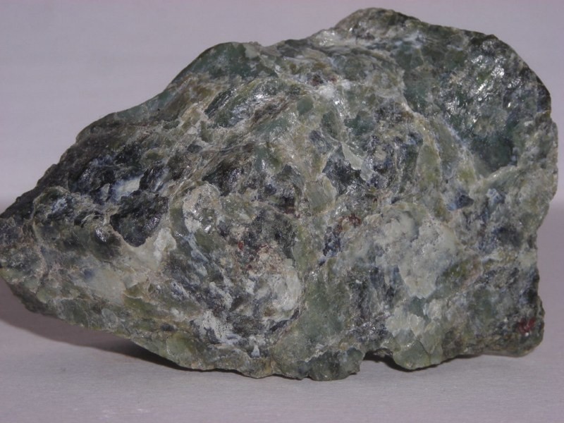

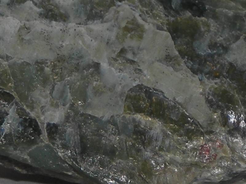

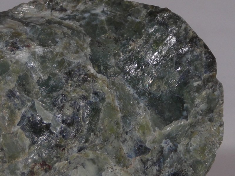

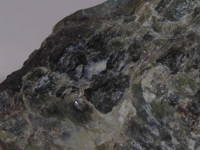

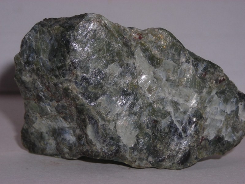

Bonjour; encore :masque: une demande certes mais je ne trouve pas la détermination de cette pièce!
Raie le verre .... et le quartz!
Densité autours de 6. (5,9-6,1) car petit, 5cm/3cm .... et ma balance!!!!
Trace incolore sur porcelaine.
Couleurs verdâtres.
Aspect vitreux-huilé mais non gras.
De petites plaquettes minces se détachent.
Je dirais Fuschite verte ... houps mais n'en suis pas certain pourtant cela y ressemble!
:merci:

Ce ne sont pas plusieurs minéraux car lorsque l'on détache un fine lamelle elle peut avoir toutes ces teintes,
J'avais pensé à de la fuschite
J'ai refait la densité cela doit tourner à cela, le reste est bon! raye quartz et verre et trace incolore!
Monsieur Frangin, n'embrouillons pas d'avantage ce cher 1para13, déjà qu'il se demande qui il est...
C'est un joli morceau de serpentine (pas notre ami mais son caillou)
Pas de doute.
Ceci dit, il n'a peut-être pas encore bien l'habitude de faire les tests. Ce n'est pas grave, ça viendra avec le temps et la pratique.
