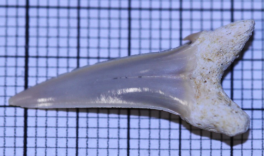

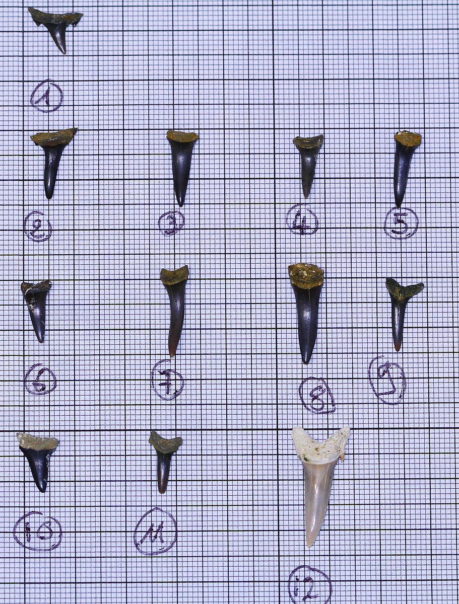

Ces dents ont été trouvées sur le site de Bertichères - Chaumont en Vexin (60)
La 1 dans la couche du Lutétien moyen et les autres dans la couche à dents (Lutétien inférieur ?)
Je pense pour la 1 à Brachycarcharias lerichei
Et pour la 12 à Striatolamia sp
Et pour le reste, je sèche.
Je m'appuie là encore sur des sites web, mais ce n'est pas évi "dent" ;)
Y a t'il une doc pour identifier plus aisément ces petites quenottes ?
Merci d'avance,
Manu

1) Brachycarcharias lerichei
2) Carcharias sp.
3 à 11) Odontaspididae difficilement identifiables
12) J'y verrais plus une Jaekelotodus robustus, de part l'épaisseur de la dent, de la couronne et des denticules latéraux acérés et recourbés . Cependant à vérifier par rapport à la présence ou non de stries sur la face interne de la couronne (si présence de stries marquées, alors Striatolamia probable)
:clin-oeil:
Difficlement identifiable parce que la racine des dent est toute rongée voir quasiment absente. Or la forme de celle-ci aide beaucoup a l'identification, de plus la taille, position et fomme du sillon elle pouvait porté ainsi que des cuspides latérales éventuellement présent dessus sont aussi indispensable pour pouvoir précisé l'espèce avec un minimu de certitude (surtout quand la cuspide principales à une forme aussi banale et très peu caractéristique).

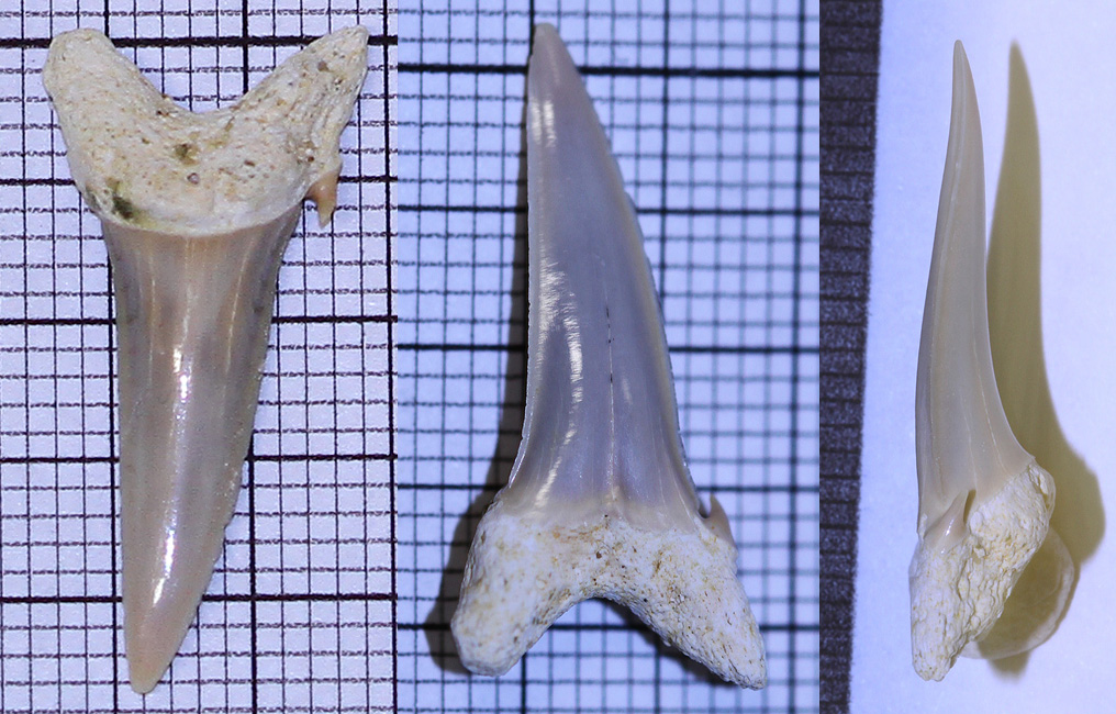

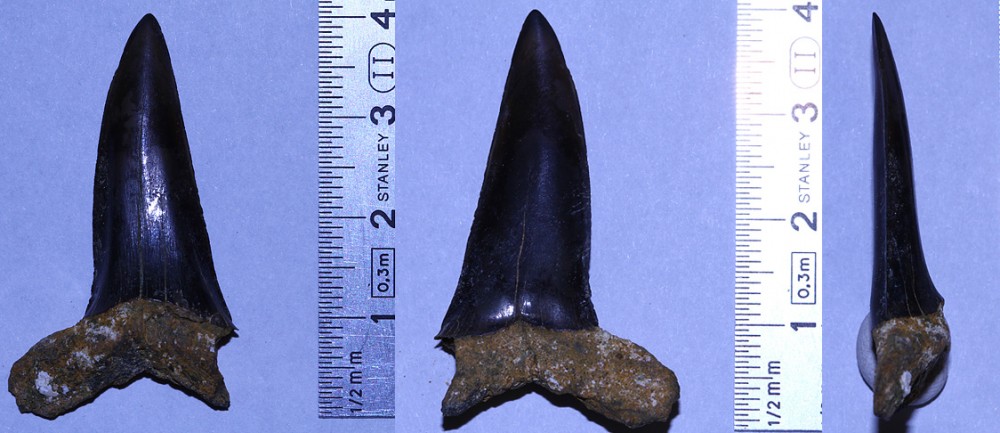

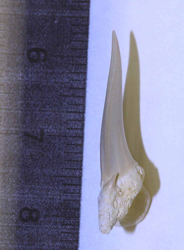

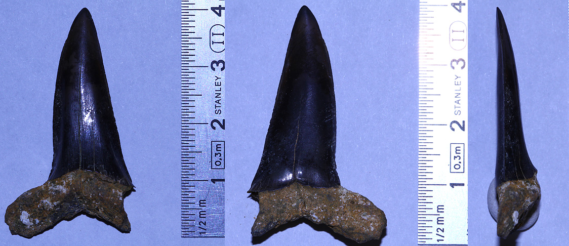

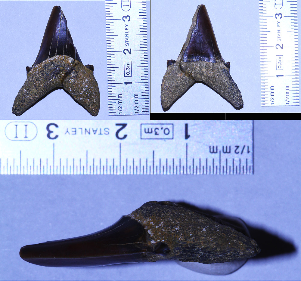

Je soumets deux nouvelles dents à votre expertise.
Elles sont non complètes, mais de belle taille, alors peut-être que cela pourra aider.
Je pense pour la première à Jaekelotodus robustus :
post-12028-0-13538000-1350298071_thumb.j
Et pour la seconde à Striatolamia macrota :
post-12028-0-83961500-1350298130_thumb.j
Merci d'avance,
Manu
