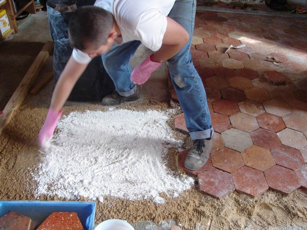

Hello 1para13
Pour une bonne pose de carrelage, un joint de dilatation est préconisé sur le contour du mur ainsi que des joints de 5mm en interieur et 8mm en ext. ce qui compense les mouvements de chappe, utiliser de préference un joint souple avec si besoin un adjuvant + colle flex.
La tommette étant un carrelage très poreux penser a imbibé celle ci avant l'encollage sinon bien évidement celle-ci absorbe toute l'eau contenu dans la colle, et un dernier point, ne pas oublier de traiter les tommettes avec un imperméabilisant ou mélange de cire d'abeille en pate + huile de lin.
Cordialement
Eric
