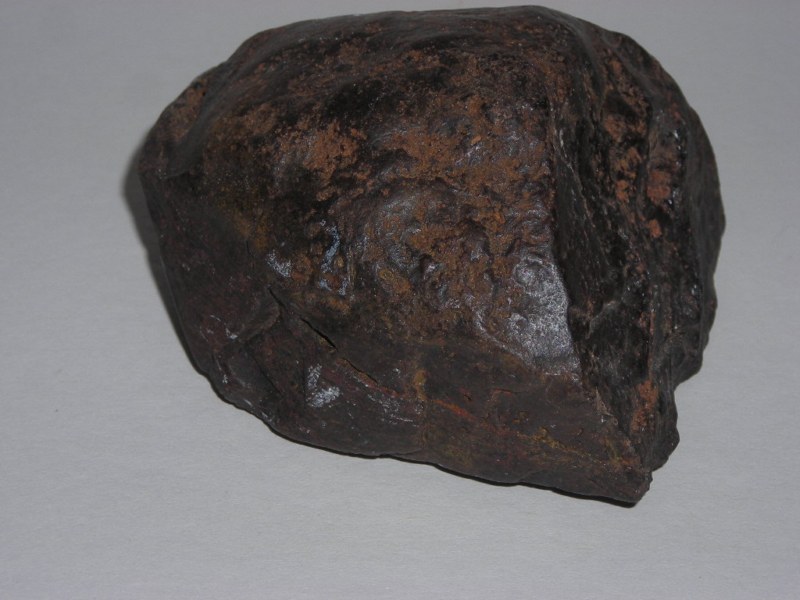

Voici ce qui m'amène ici: la semaine dernière, j'ai trouvé des cailloux d'aspect métalliques en bordure du plateau du Larzac, à Cantercel, soit à 8km à vol d'oiseau de l'ancienne mine d'uranium de Rabéjac. Les cailloux en questions ont été trouvés sous différents aspects (polis, non polis, formes minérales), sur un chemin dans un milieu calcaire avec présence de sables a priori gréseux.
Les cailloux en questions ne rayent pas le verre, ne se coupent pas avec un couteau, mais peuvent être polis assez facilement avec une lime. Les deux tiers des cailloux ramassés (3 sachets remplis à ras bord) sont sensibles au magnétisme d'un petit aimant, et conservent le magnétisme une fois aimantés.
Etant néophyte, j'ai d'abord cru à de la magnétite... mais suite à une assez longue recherche sur internet, la forme cubo-octaédrique de quelques rares minéraux trouvés dans le lot ramassé me font penser à: soit de la galène, soit de la skutterudite, soit de l'uraninite...
Vos avis d'experts pourraient-ils m'aider à identifier ces jolis (mais peut-être dangereux!) cailloux ?

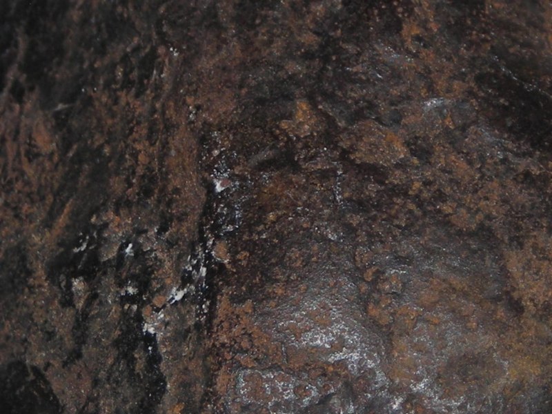

Aspect des cailloux non polis
Aspect des cailloux polis

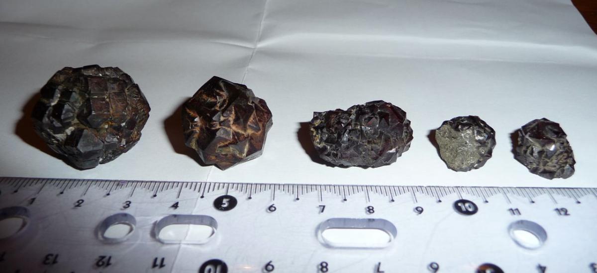

Aspect des formes minérales (1)
Aspect des formes minérales (2).

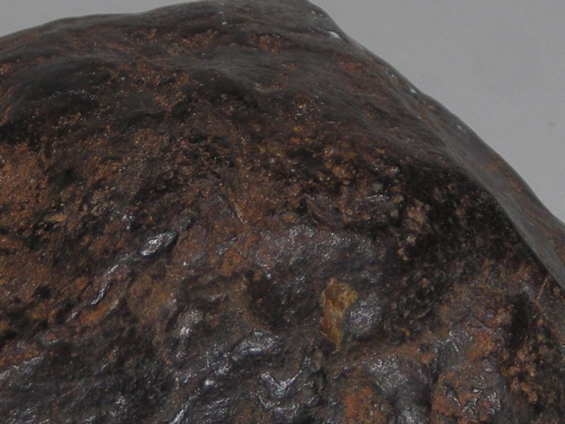

Détail d'un des minéraux.
Détail d'un des minéraux, en forme de cubo-octaèdre.

Affine la dureté et la densité déjà ! Je pense que la dureté sera supérieure à la galène et que la densité sera inférieure à l'uraninite ! Mais je peux me tromper ! A toi de jouer !
Pendant que tu y es, la couleur de la trace sur porcelaine dépolie !

P.S: photo rapprochée d'un des cristaux du lot, en forme de cubo-octaèdre... qui ne me fait pas du tout penser à de la pyrite :

La pyrite peut prendre la forme d'un dodécaèdre (12 faces)! J'ai pas compter les faces du cristal de notre ami !
Les cubo-octaèdres (comme ici) sont composés de 14 faces: 6 carrés et 8 triangles équilatéraux.
A mon avis et compte tenu du contexte, ni galène, ni uraninite (très rare en cristaux et à ma connaissance jamais vu cristallisée à Lodève (mais bon !)), ni skutérudite. Le pus probable est minerai de fer limonitisé (plutôt compatible avec la couleur de trace). Cristaux sympas quand même.
