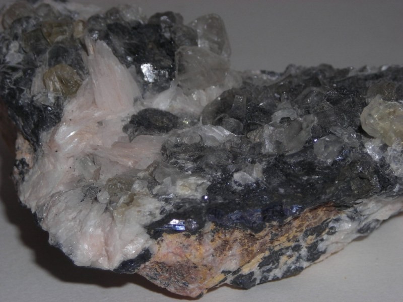

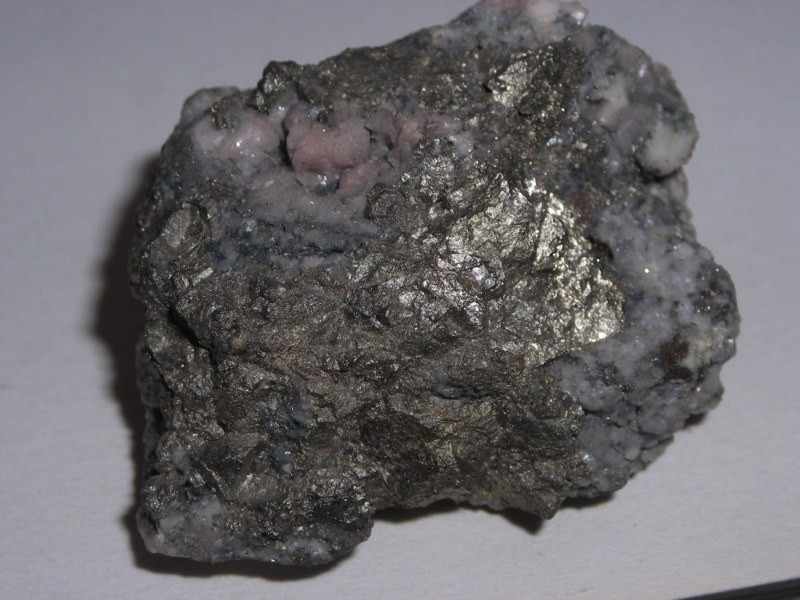

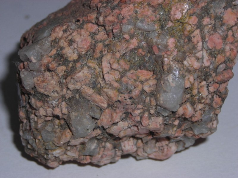

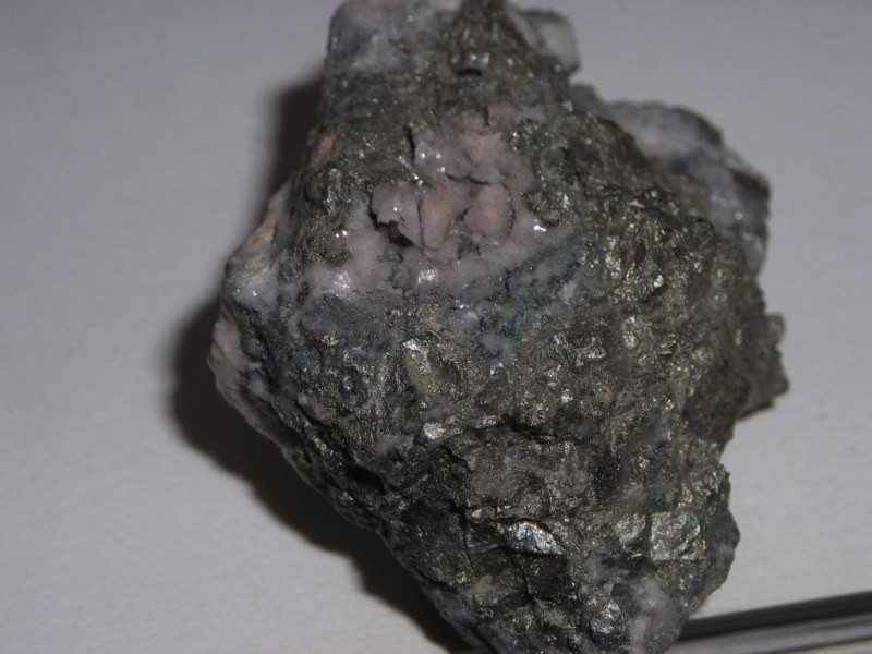

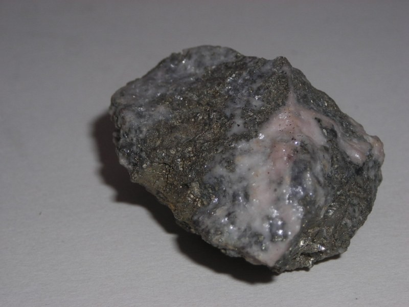

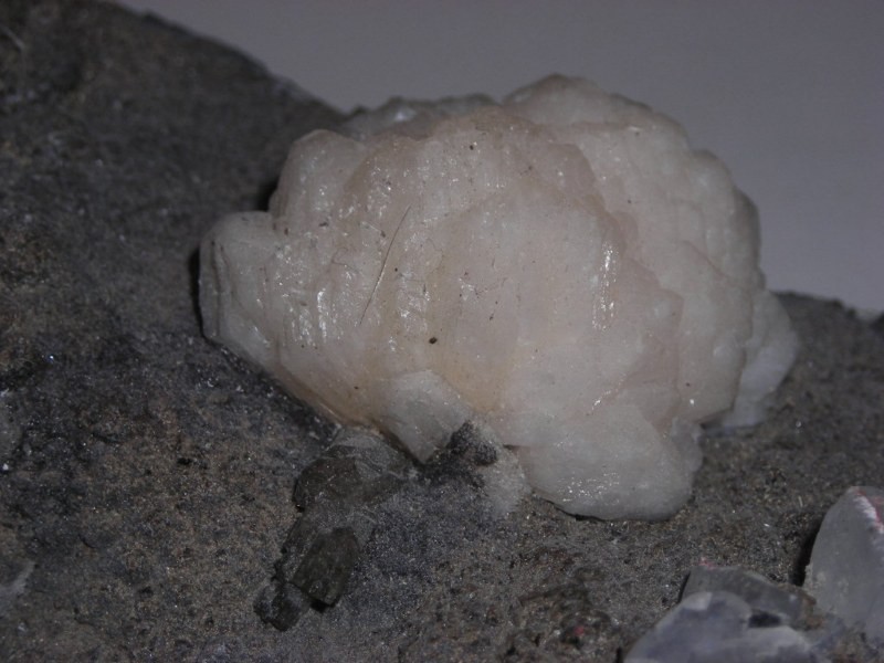

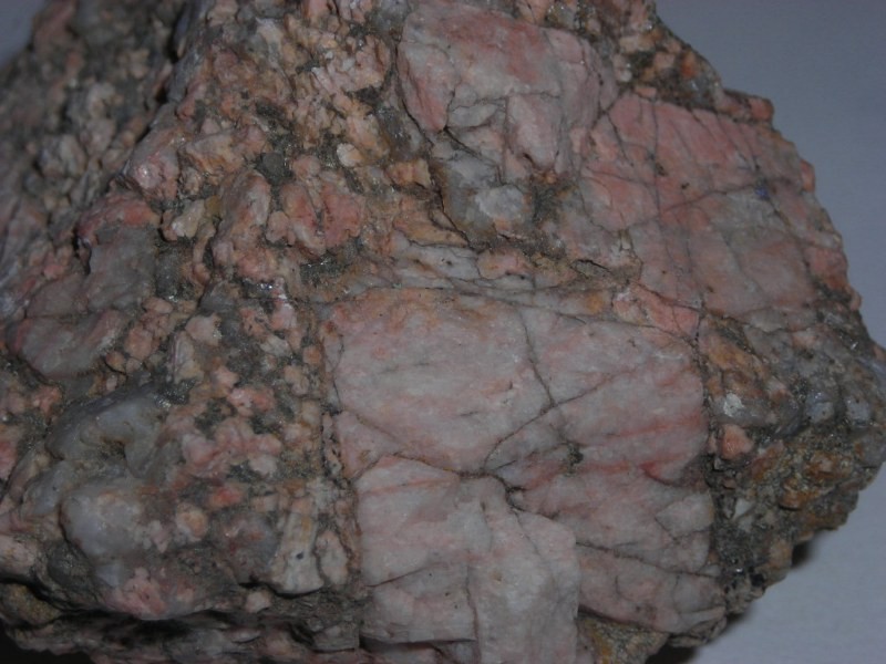

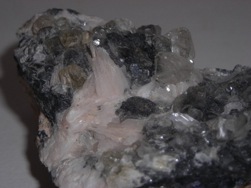

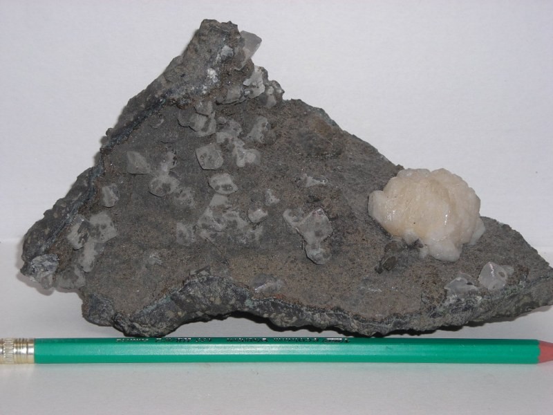

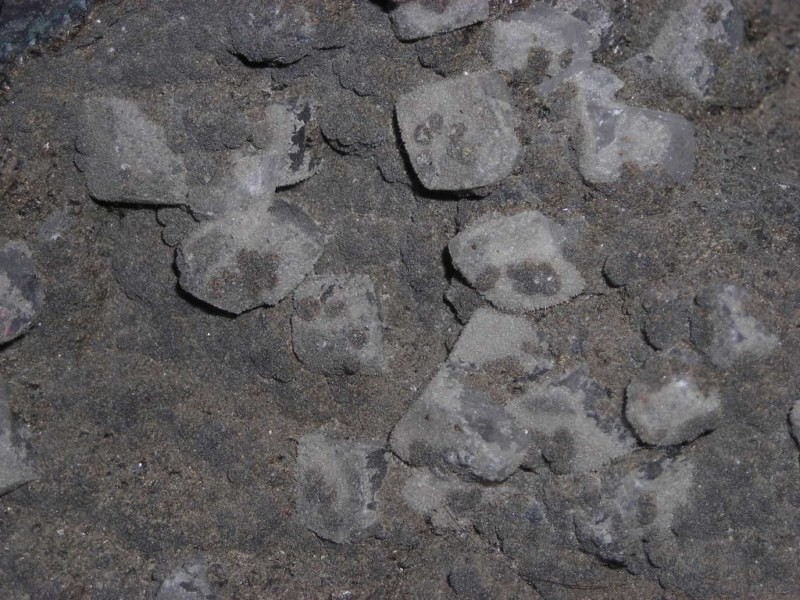

1para13 Posté(e) 10 septembre 2012 Signaler Posté(e) 10 septembre 2012 Bonsoir, voici 4 associations qui me posent problèmes, la première (3 premières photos 1-12-13)disait-t-on serait cérusite mimétite mais j'ai un doute .... et de plus sur quelle gangue? La seconde, deux photos: 4 et 5 La troisième, trois photos, 6-8 et 9 La 4è et dernière, deux photos, 10 et 11 Merci pour votre intéressement!!! Citer
1para13 Posté(e) 10 septembre 2012 Auteur Signaler Posté(e) 10 septembre 2012 Dernière photo, la 11 Citer

le sablais Posté(e) 10 septembre 2012 Signaler Posté(e) 10 septembre 2012 Pour les tests de base, je pense que ca va venir ? La dernière me rappelle du gypse (le rose) mais j'aimerai la dureté de ce rose ! Est-ce que ca se raye à l'ongle ? Sinon on cherchera autre chose le sablais Citer
Kayou Posté(e) 10 septembre 2012 Signaler Posté(e) 10 septembre 2012 Quartz et feldspath pour les derniers ... Citer
1para13 Posté(e) 10 septembre 2012 Auteur Signaler Posté(e) 10 septembre 2012 Oui le sablais, mais "question judicieuse" (du moins à mon idée) comment fait-on pour définir la densité lorsque l'on a affaire à des associations? Pour le dernier, non car tant les espèces de mini quartz blancs que les parties roses .... rayent le verre sécurit! pourquoi suis-je codé dans mes messages .... E...cut!!!! Citer
le sablais Posté(e) 10 septembre 2012 Signaler Posté(e) 10 septembre 2012 OK donc du siliceux plutôt pour la 4 ! Une sorte de conglomérat ? Pour les tests de base je pensais dureté et acide seulement ! Citer

1para13 Posté(e) 10 septembre 2012 Auteur Signaler Posté(e) 10 septembre 2012 1er minéral: la porcelaine laisse trace blanche sur cristaux cubiques et "fleur blanche" La "fleur blanche raye le verre, les cubes non, par contre ces derniers sont rayés au couteau! 2ème minéral: cristaux incolores rayés au couteau, partie blanche rayée par cuivre et partie foncée rayée au couteau trace incolore sur cristaux, blanche sur partie blanche et noire sur partie noire 3ème minéral:trace incolore sur petite partie rosée trace noire sur partie foncée trace grise sur partie brillante partie "couleur bronze" rayée au couteau et friable (petits stuks se détachent avec pointe du couteau partie rose rayée par couteau 4ème: les deux parties sont rayées par le quartz traces incolores Citer
le sablais Posté(e) 10 septembre 2012 Signaler Posté(e) 10 septembre 2012 Pour le 3 on dirait que le rosé est une sorte de coulure à la surface Citer
1para13 Posté(e) 10 septembre 2012 Auteur Signaler Posté(e) 10 septembre 2012 D'un côté oui le sablais, voici l'autre côté! Citer
Yan Posté(e) 10 septembre 2012 Signaler Posté(e) 10 septembre 2012 pour la première j'aurais dit une zeolite quelconque avec un sulphide quelconque . peut vraiment pas étre plus claire . les cristaux on une forme commune a queique espèces .leur cristallisation semble incomplete ou brisè . c'est en plein le genre de specimen pour se casser la tête avec seulement un photo et des test incomplet. ne perd pas courage je continue de cherchez.bye Citer
Yan Posté(e) 10 septembre 2012 Signaler Posté(e) 10 septembre 2012 pour la dernière parcontre je dirais albite rose dans un matrice X Citer
trenen23 Posté(e) 10 septembre 2012 Signaler Posté(e) 10 septembre 2012 La première fait vraiment penser à une association de zéolites (souvent indienne, avec stilbite pour le rose), mais il y en a ailleurs et c'est pas typique. La seconde fait plus penser à un minerai type Pérou, Bulgarie et tant d'autres mines polymétalliques. Pour la troisième l'éclat fait penser à la pyrhhotite avec de la rhodochrosite rose (assez classique à Trepca, mais il y a d'autres gisements). La dernière est un granite porphyroïde ou une pegmatite. Sans garanties, au visuel ! Serge Citer
Yan Posté(e) 10 septembre 2012 Signaler Posté(e) 10 septembre 2012 pour la première on tas dit des minerales de plomb .c'est bien possible sauf pour la mimetite .je dirais plus cerussite ou anglesite se retrouvant sous 2 formes sur le même specimen . si c'est du plomb ton specimen doit te sembler lourd pour sa taille quand tu le tiens dans la main ,ce ne vaut pas un vrai test de densité mais c'est mieux que rien. n'exclut pas la mimetite n'ont plus je ne connais pas toute ces formes surtout quand c'est français. je te conseille de consulter les photo de mimetite d'un gallerie de specimen international comme mindat ou webmineral pour te faire un idée. Citer
