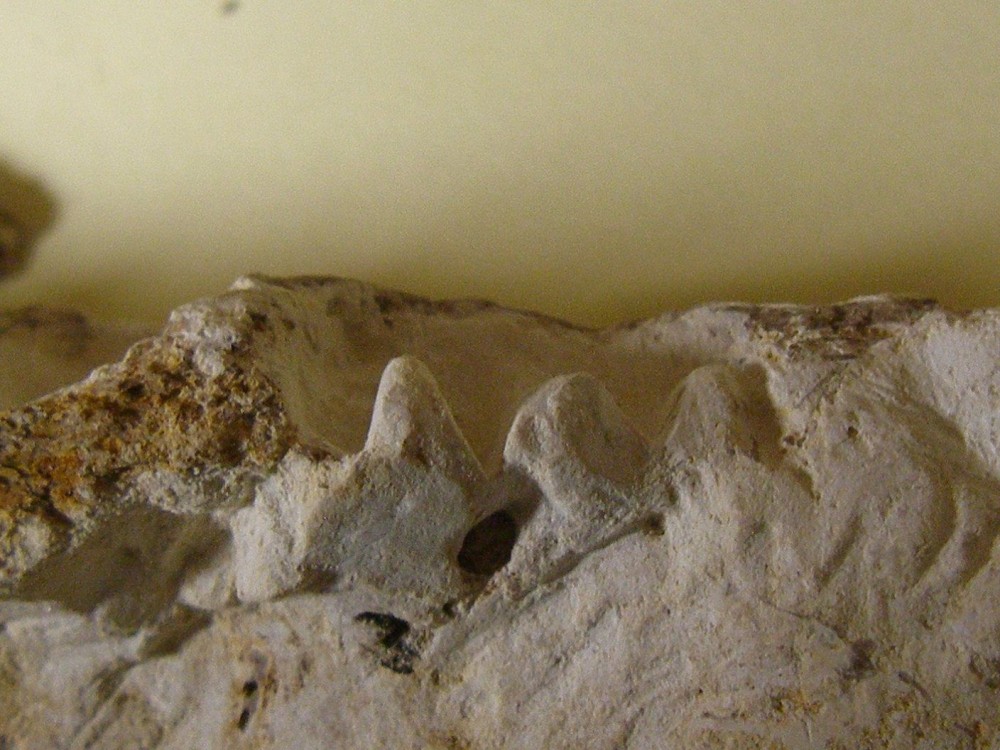

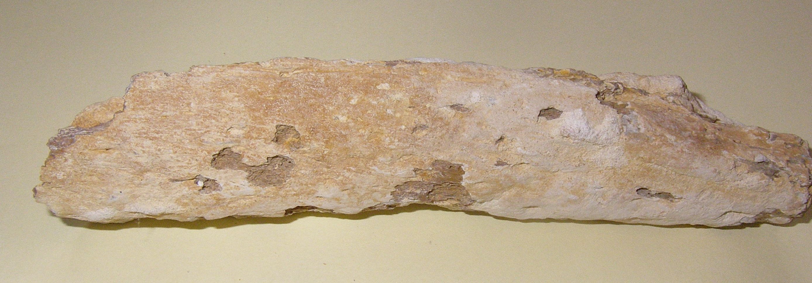

pierreux Posté(e) 19 mars 2007 Signaler Posté(e) 19 mars 2007 Bonjour' j'aurais besion d'aide pour identifier ce fossile. Le milieu c'est de la pierre calcaire du bassin parisien. Citer
pierreux Posté(e) 19 mars 2007 Auteur Signaler Posté(e) 19 mars 2007 je post une deuxieme photo Citer
brosanpersil Posté(e) 19 mars 2007 Signaler Posté(e) 19 mars 2007 on dirait un os fendu en 2 dans le sens de la longueur qui s'est rempli de sédiments pour la 1ère photo. Pour la seconde : du bois ? Enfin je cherche Yves Citer

pyb Posté(e) 19 mars 2007 Signaler Posté(e) 19 mars 2007 GuillaumeM a dit : :coucou!: Désolé, mais je n'y vois que des strates....... :coucou!: Pas de fossile à mon sens donc. Guillaume mois aussi pas tres osseuse comme structure, cependant je suis intrigué par la partie tubulaire centrale a gauche??????????, faudrait peu etre nettoyer un peut plus, et puis comme dab , des dimensions serait bienvenues.cela bien entendue ne veut pas dire pour autant une détermination. Citer

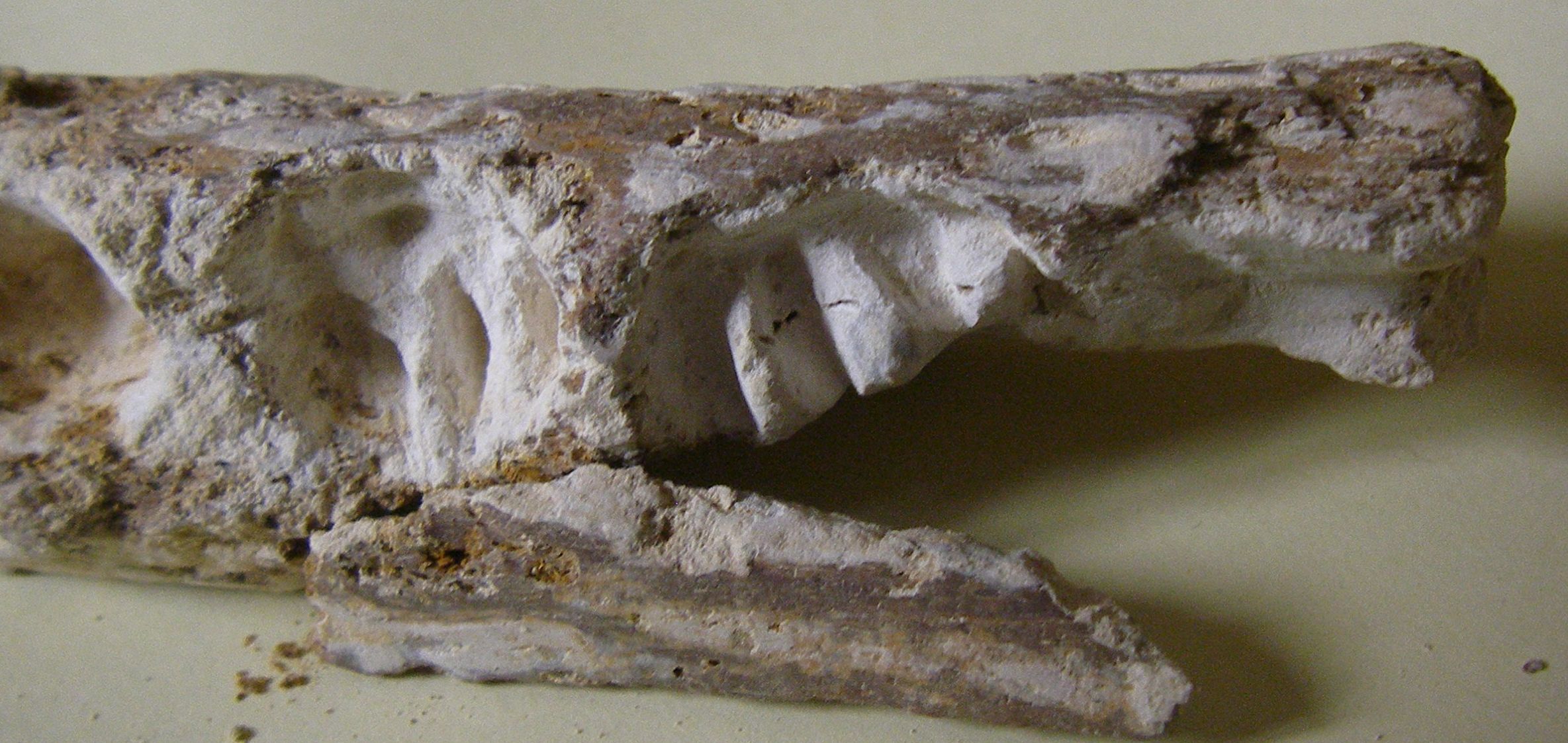

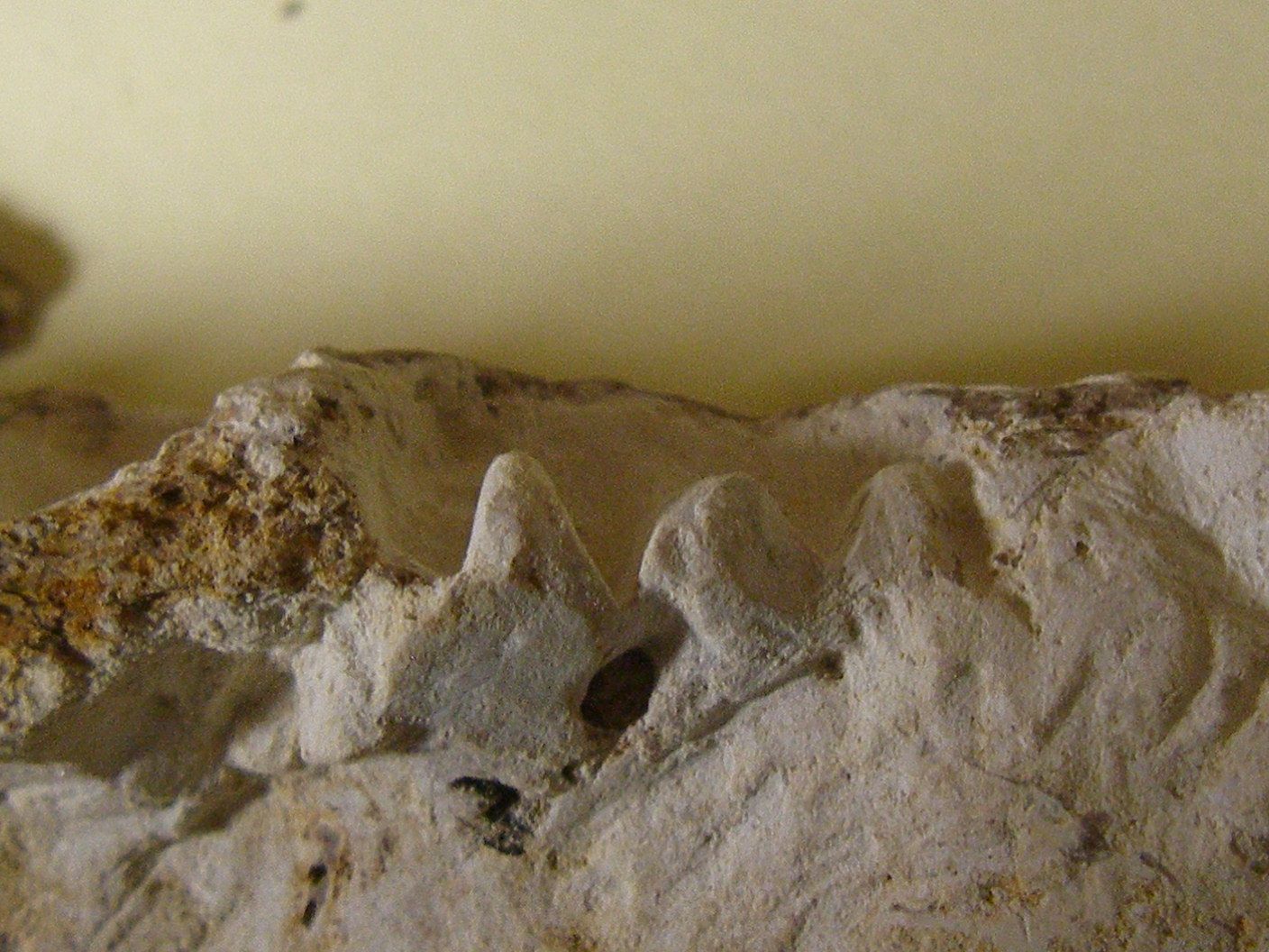

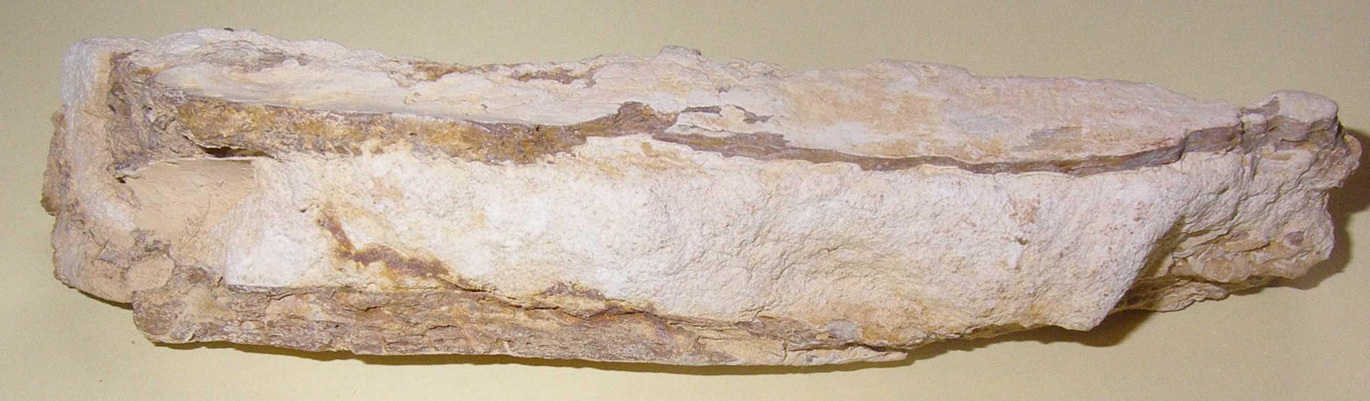

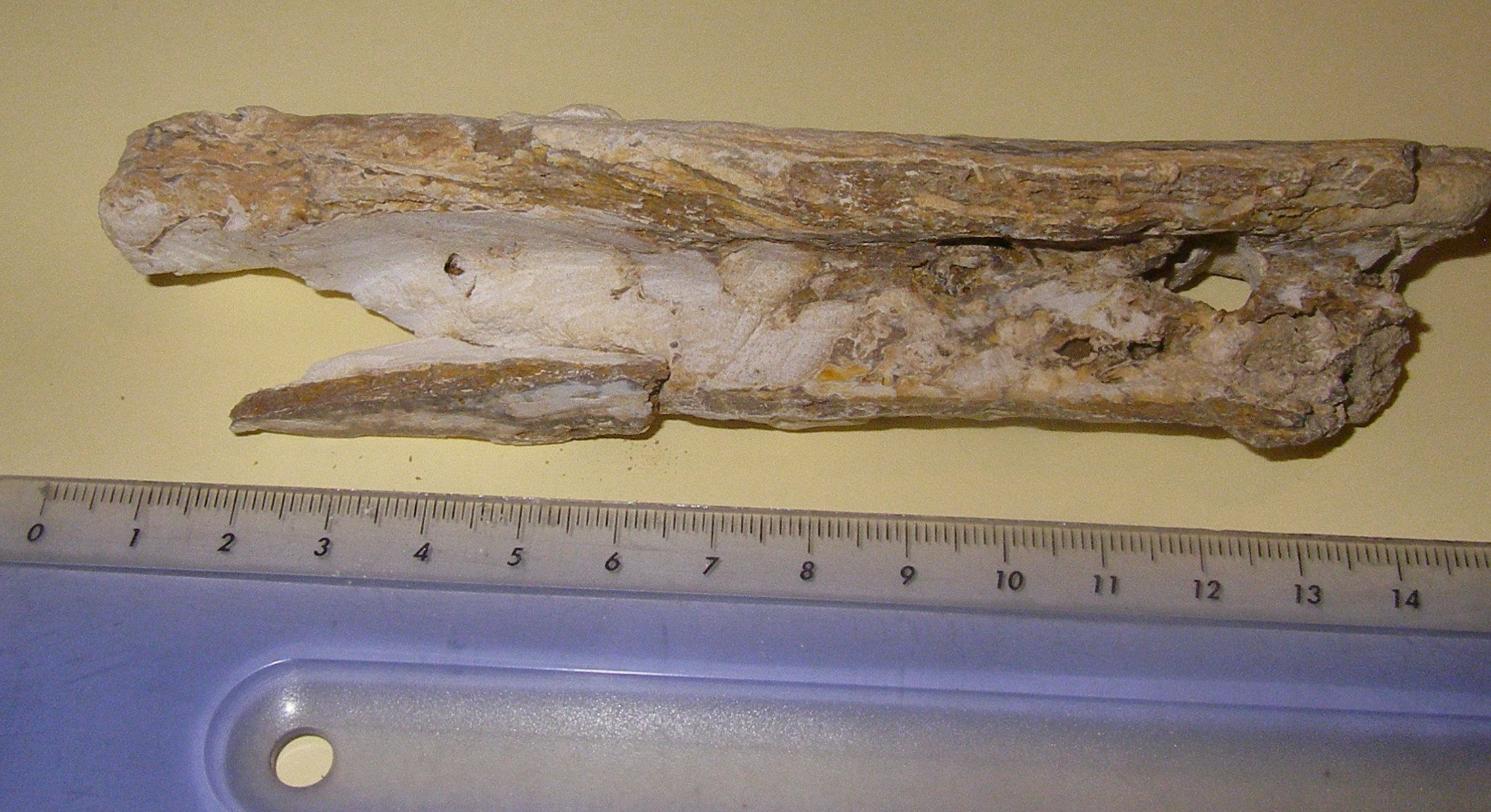

pierreux Posté(e) 19 mars 2007 Auteur Signaler Posté(e) 19 mars 2007 bonsoir apre sl e conseil de pvb j'ai commencer a degager le fossile ca ma pris a peut pres une heure on dirais une machoire de???? j'attend avec impatience vos nouveaux avis. Citer

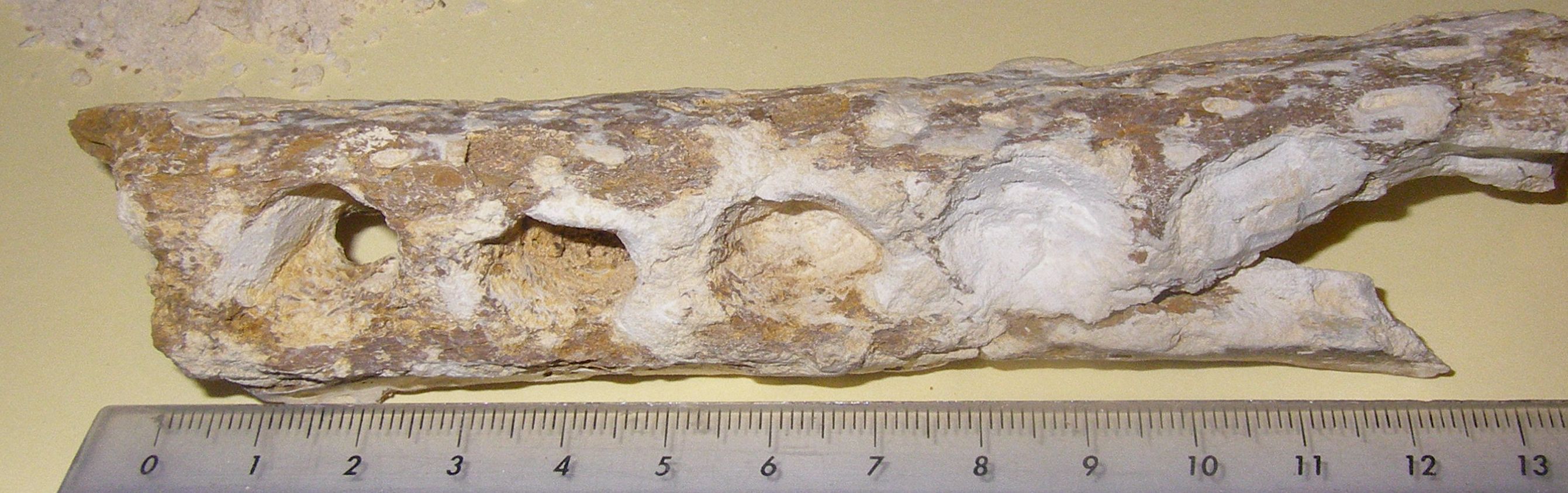

pierreux Posté(e) 19 mars 2007 Auteur Signaler Posté(e) 19 mars 2007 je vous envois d'autres photos plus detailler il ya un petit morceau cassé a droite Citer
pierreux Posté(e) 19 mars 2007 Auteur Signaler Posté(e) 19 mars 2007 je vous envois d'autres photos plus detailler Citer

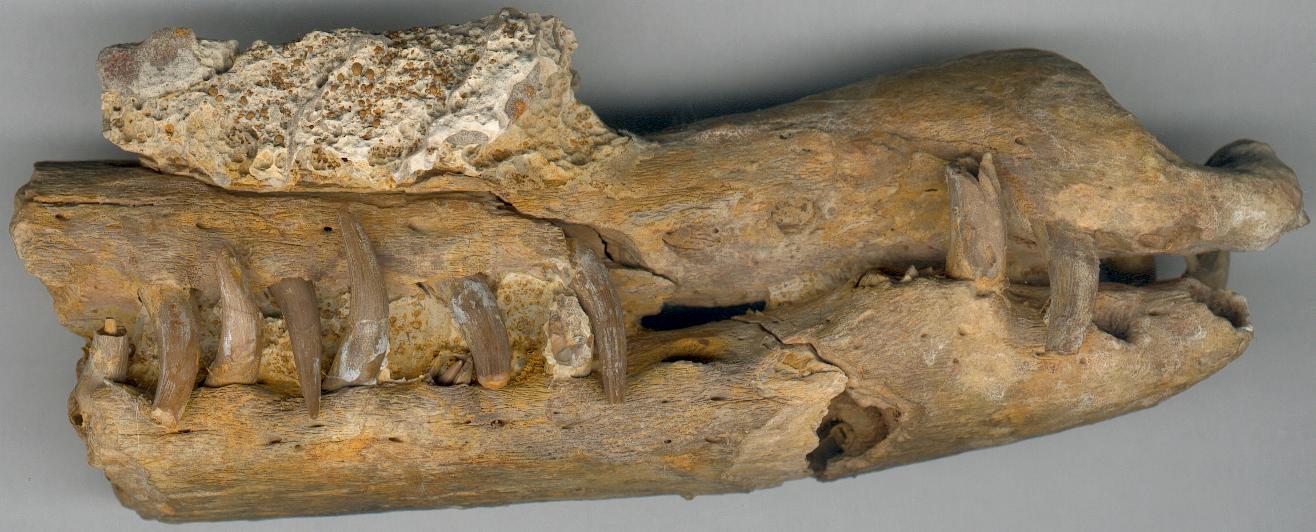

pierreux Posté(e) 20 mars 2007 Auteur Signaler Posté(e) 20 mars 2007 bonjours je vous post d'autres photos c'est bien une machoire il reste une dent mais pour la determination Citer
crussoliceras Posté(e) 20 mars 2007 Signaler Posté(e) 20 mars 2007 il n'y a qu'une dent , il n'y a qu'une dent .........dans la mâchoire à Citer
pyb Posté(e) 20 mars 2007 Signaler Posté(e) 20 mars 2007 bon , cela ressemble plus a quelque chose, une demi mandibule avec alvéoles de ? , ne connaissant pas bien ces niveaux,je passe la main au spécialiste. par contre un élément m'intrigue encore, le trou de l'alvéole qui traverse , c'est toi qui est passé au travers , ou bien c'est naturel. car si c'est le cas il y a un probléme anatomique pour y loger une racine de dent?????? Citer
pierreux Posté(e) 20 mars 2007 Auteur Signaler Posté(e) 20 mars 2007 j'ai degagér les alveoles avec la pointe d'un riffeloire la pierre ca devient de la poussiere s'il y avais une dent je n'aurais pas pu la desagregée en poussierre sur la premiere alveole il reste de la pierre tout le long j'ai garder la poussierre dans un recipient etje l'ai tamisé je n'est trouvé qu'un petit morceau de dent qui a du se casser avec le petit morceau d'os a droite Citer

Galeos Posté(e) 21 mars 2007 Signaler Posté(e) 21 mars 2007 Donc si c'est du Callovien y a pas grandes possibilités, deja c'est du saurien, j'aurai tendance à dire que c'est du croco, car en général les sauropterygiens sont plus massif et les ichtyosaures ont un rostre fin et je ne pense pas que les alvéoles dentaires puissent être aussi grosses. Si je ne me trompe pas sur le croco, c'est de la famille des teleosaures et steneosaures et non du metriorhynchus dont les machoires sont aussi plus massives. Si il ya du monde pour confirmer ou non ce que je dis, n'hésiter pas... @+ Galeos Citer

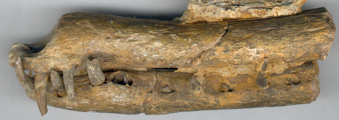

pyb Posté(e) 21 mars 2007 Signaler Posté(e) 21 mars 2007 Galeos a dit : Donc si c'est du Callovien y a pas grandes possibilités, deja c'est du saurien, j'aurai tendance à dire que c'est du croco, car en général les sauropterygiens sont plus massif et les ichtyosaures ont un rostre fin et je ne pense pas que les alvéoles dentaires puissent être aussi grosses.Si je ne me trompe pas sur le croco, c'est de la famille des teleosaures et steneosaures et non du metriorhynchus dont les machoires sont aussi plus massives. tres juste , sauf métriorhynchus est aussi un croco. quel voyage géographique et stratigraphique!!!!!!!!!!!!!!!!!!, donc si les renseignements sont exact cela est du croco marin du callovien moyen zone a erymnoceras coronatum de migné les lourdines ( banc a coquillages) 86 pour ce niveau il ya : -infra ordre des thalattosuchia -super famille téléosauridéa -genre sténéosaurus -s.edwardsi -s.cf.leedsi -s. sp. -super famille métriorhynchoidéa (FITZINGER 1843) -genre métriorhynchus -m.brachynrynchus -m.superciliosus -m. sp. chez les deux genres il ya des rostres : court ( brévirostre) régime alimentaire proie assez grande (mammiferes) dents fortes et long ( longirostre) régime alimentaire piscivore ( poissons) dents graciles les déterminations se font éssentiellement sur l'anatomie des os craniens. donc en l'absence de toutes ces caractéristiques difficille de mettre un nom de genre et d'espece Citer
Galeos Posté(e) 21 mars 2007 Signaler Posté(e) 21 mars 2007 pyb a dit : tres juste , sauf métriorhynchus est aussi un croco.court ( brévirostre) régime alimentaire proie assez grande (mammiferes) dents fortes et long ( longirostre) régime alimentaire piscivore ( poissons) dents graciles Pour moi metriorhynchus est bien un croco j'ai du mal m'exprimer. Désolé mais il y a un problème pour que les brevirostres mangent des mammifères, à l'époque y'en avait pas encore... A y regarder de plus près j'ai peut être été un peu vite en excluant Metriorhynchus, le diamètre des alvéoles par rapport à la machoire fait penser que les dents étaient relativement grosse or les Teleosaures étaient piscivores avec des dents fines types gavials. Donc le Metriorhynchus pourrait éventuellement collé en admettant, vu la largeur de l'os, que c'est les dernières alvéoles dentaires de la mandibule inférieure avant l'articulations. En tout cas pour les longirostres "dents graciles" tout est relatif... Cordialement Citer

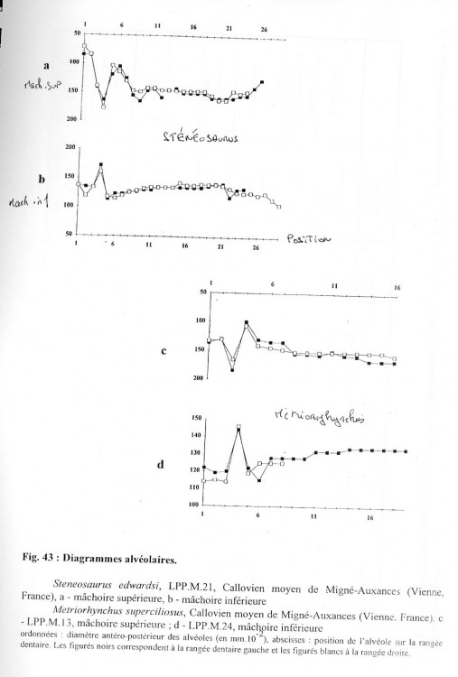

pyb Posté(e) 22 mars 2007 Signaler Posté(e) 22 mars 2007 Galeos a dit : Pour moi metriorhynchus est bien un croco j'ai du mal m'exprimer. Désolé mais il y a un problème pour que les brevirostres mangent des mammifères, à l'époque y'en avait pas encore... oui tu as raison ,autant pour moi,j'ai oublié de préciser régime alimentaire comparé aux actuels. Galeos a dit : A y regarder de plus près j'ai peut être été un peu vite en excluant Metriorhynchus, le diamètre des alvéoles par rapport à la machoire fait penser que les dents étaient relativement grosse oui , sur l'échantillon de pierreux le diametre des alvéoles est de 20mm , donc grosses ( tout est relatif). Galeos a dit : or les Teleosaures étaient piscivores avec des dents fines types gavials. Donc le Metriorhynchus pourrait éventuellement collé en admettant, vu la largeur de l'os, que c'est les dernières alvéoles dentaires de la mandibule inférieure avant l'articulations. d'accord Galeos a dit : En tout cas pour les longirostres "dents graciles" tout est relatif... pour les dents graciles .je cite pour les actuels " globalement les dents des crocodiles longirostres sont plus graciles que celles des brévirostres. leur fonction est plus piquante et ne permet pas le maintien de proies de grandes tailles" p47 " patrick vignaud les thalattosuchia , crocodiles marins du mésosoique, systématique,phylogénétique,paléoécologie,biochronologie et implication paléogéographique , thèse 1995" -exemple de dents gracile ( enfin a mon sens) d'une partie de machoire d'un longirostre du callovien moyen de la vienne, en cour de dégagement. -L= 115mm -5 eme dents en bas en partant de la gauche H=15.8mm , D= a la base 4.2mm -diametre de l'alvéole a l'avant 4.8mm pour revenir a la piece de notre amis , je préférerais etre plus générale , mais pourquoi pas métriorhynchus? bien que sur la fig 43 ci jointe de la thèse , il n'y a pas une grande différence des diametres alvéolaires. cordialement Citer
Galeos Posté(e) 22 mars 2007 Signaler Posté(e) 22 mars 2007 La thèse de Patrick Vignaud, j'ai pas ça comme doc, pourtant ça doit être une lecture très interessante...Va falloir que je trouve ça. Pour les dents, pour avoir trouvé du longirostre, les dents du miens son beaucoup moins gracile que celles de ta photo, cela doit varier selon les espèces. Je reconnais que sur t'a photo les dents sont graciles. En tout cas sympa cet échange... @+ Galeos Citer

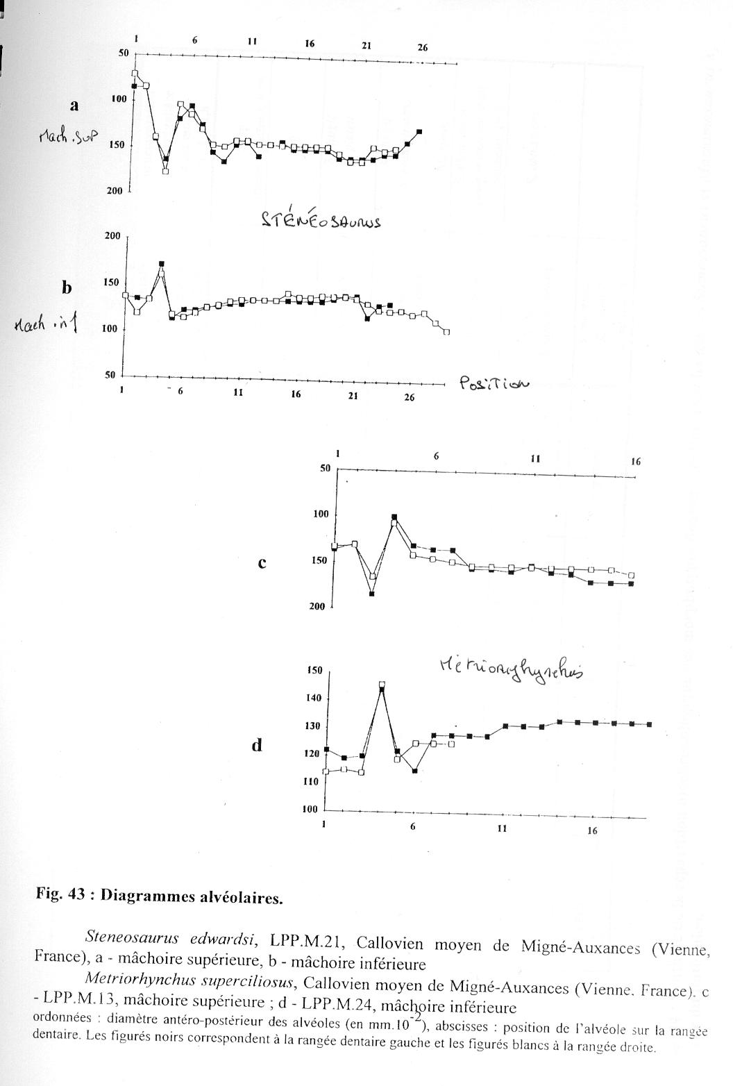

Cryolo Posté(e) 17 octobre 2007 Signaler Posté(e) 17 octobre 2007 Je réouvre ce topic car cette histoire m'intéresse beaucoup, ça fait 3 ans que je sillone les carrières souterraines des Lourdines ou furent trouver les fossiles de steneosaurus et de metryorhynchus mais jamais ca ne m'a souri, les lampes que j'utilise sont trop faibles, le seul fossile que j'ai trouvé est une cote de vertébré mais je n'ai pu la sortir de la carrière elle etait trop haute. Pour les lourdines j'ai cette photo si ca t'interesse, elle est tiré d'un guide géologique du poitou charente des année 70, http://img88.imageshack.us/img88/7491/metr...edeslouryy5.png et après avoir sillonné le net, divers pdf (http://cat.inist.fr/?aModele=afficheN&cpsidt=1498746) et des ouvrages de géologie, j'ai repertorié, au moins 3 espèce de steneosaurus, edwardsi comme l'a dit pyb, heberti et pictaviensis, et 2 de metryorhynchus, superciliosus et moreli, y'a aussi du plésiosaure et du pliosaure. J'ai également vu quelque moulage des cranes a l'université de poitiers. Le petit soucis c'est que les articles fait sur les lourdines sont tres dur a avoir, j'essaye a l'heure actuelle, d'en avoir un, j'attends la reponse. C'était juste pour ajouter quelques trucs au photos et schéma de pyb, ce qui peut élargir ton champ d'identification voila, si j'ai le pdf, si ca vous interesse je pourrai vous le passer. Si tu veux quelques chose de plus pousser, soit contacte la faculté des sciences, section paleontologie a poitiers, ou sinon envoie un email a monsieur Mazin, il a bossé dessus (tu le trouveras sur le net) Cordialement Cryolo Citer
