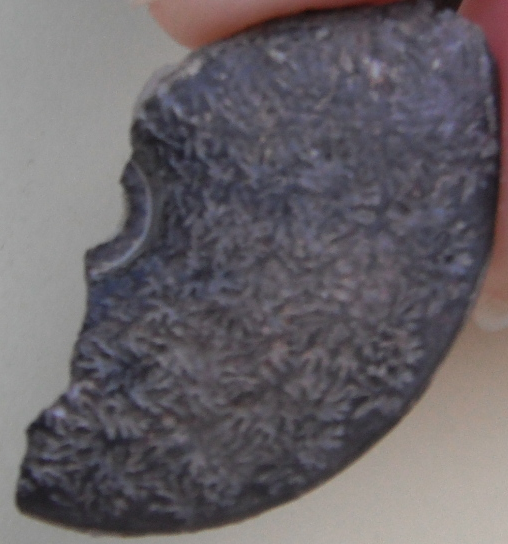

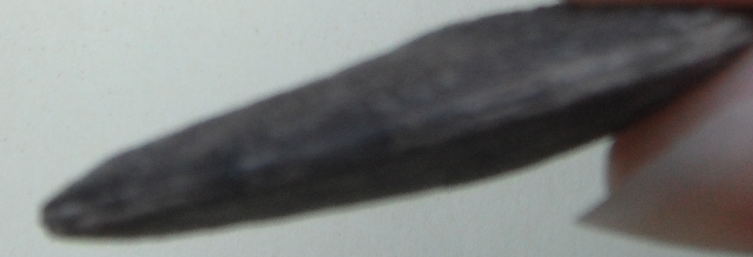

Je viens de trouver dans le sommet des terres noires (oxfordien) des fossiles que je ne parviens pas à identifier. Ces terres noires se trouve dans le secteur de Condorcet (sud de la France). Je vous mets des photographies pour identification.
Le premier:
post-12390-0-02047000-1345831432_thumb.p

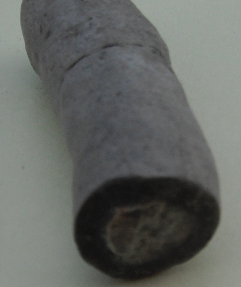

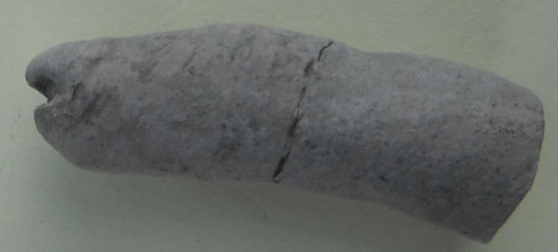

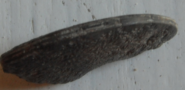

En fait je pensais que le deuxième c'était un fossile car il y a une structure interne qui ressemble à celle des rostres de bélemnites.(cf image suivante)
De plus, j'ai mis une seule photo mais ce n'est pas le seul que j'ai trouvé. Il y en a d'autre qui présentent les memes caractérstiques (taille,couleur,forme ...) . donc si vous avez une idée supplémentaire je suis preneur (ou alors c'est le hasard??)
post-12390-0-17734200-1345842415_thumb.p

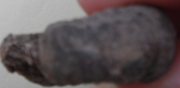

un peu floue (la 1ère), Trimarginites, peut être, mais aussi (plus probablement) Neoprionoceras sp...
La seconde, Cardioceras sp.
Pour le fragment, je rejoindrais ton avis de spécialiste sur la question keke.
J'emmettrais cependant un petit doute pour la seconde qui me semble avoir un ventre plutôt rond pour une Cardioceras et j'ajouterai l'absence de caréne à mes yeux (même si les photos ne sont pas vraiment nettes et ne permettent pas une détermination conscise...)

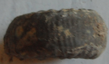

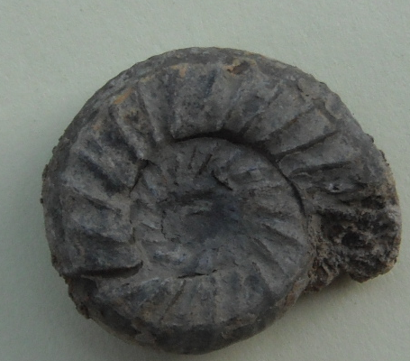

Etant donné qu'il s'agit d'Oxfordien, pour moi il s'agirait d'une ammonite de la famille des Perisphinctidae comme un Alligaticeras ou Properisphinctes d'aprés les constrictions qu'il me semble observer au niveau de l'ombilic.
Salut.
Désolé, je n'avais pas vu la vue ventrale (merci Foudecailloux).
Pour la qualité des photos, il vaut mieux s'éloigner un peu de l'ammonite à photographier, quitte à la voir plus petite, elle n'en sera que plus nette.
Pour le Perisphinctes, cela me fait penser à un Properisphinctes sp. de l'Oxfordien inférieur (Zone à Mariae ou base de la Zone à Cordatum), ce qui confirmerait que le fait du fragment est bien du genre Neoprionoceras

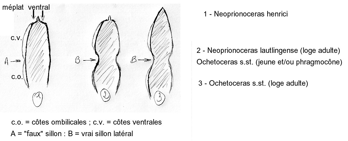

Voici un petit dessin que j'avais fait pour discerner les section (surtout l'aire ventrale) Neoprionoceras /Ochetoceras post-1710-0-68185800-1346138702_thumb.jp
Pour la section des Trimarginites, il te faut voir mon article sur les Marnes à Taramelliceras theoi
http://paleopolis.re...G2011_M01.pdf (page 34)
