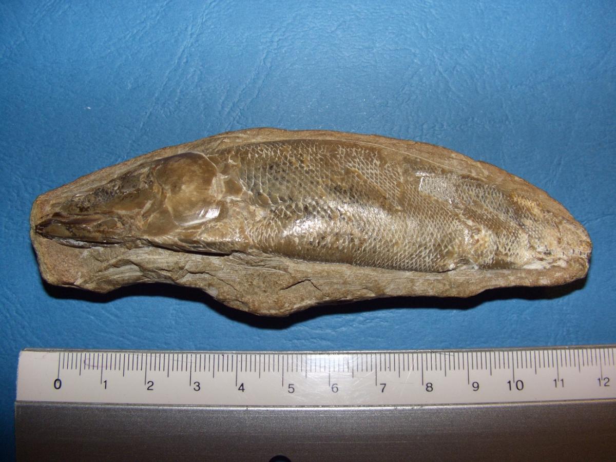

Par ailleurs, je débute dores et déjà avec une question, que je me pose depuis bien longtemps : j'ai reçu de la part de mon père en 1979, alors que j'étais un enfant d'une dizaine d'années, un joli fossile de poisson bien mis en valeur. Un beau cadeau, que j'ai eu à cœur de garder en bon état depuis lors.
A l'époque, le vendeur avait dit à mon père (sous toute réserve, plus de trois décennies s'étant écoulées depuis lors, la mémoire des uns et des autres pouvant être soumise à des fluctuations comme chacun sait...) que ledit poisson serait âgé de 160 millions d'années. j'ai gardé ce chiffre en mémoire depuis 1979, mais je ne sais nullement la provenance géographique dudit "bestiau" aquatique.
Je livre donc à votre docte sagacité mon énigme liée à ce poisson fossilisé. Son petit nom vous serait-il connu? A quelle époque a-t-il effectivement pu vivre? Ce serait fantastique d'avoir des indications, vraiment, si possible...
Et bien entendu je vous remercie d'avance pour les éventuelles réponses que vous pourrez être à même de m'apporter.
Excellente journée et à bientôt!
Les photos :
post-12587-0-75060500-1345629795_thumb.j

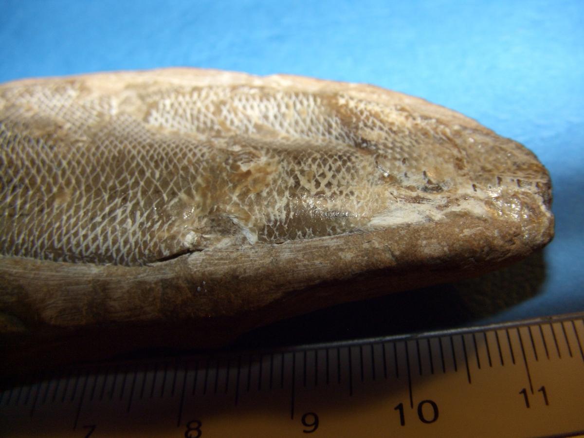

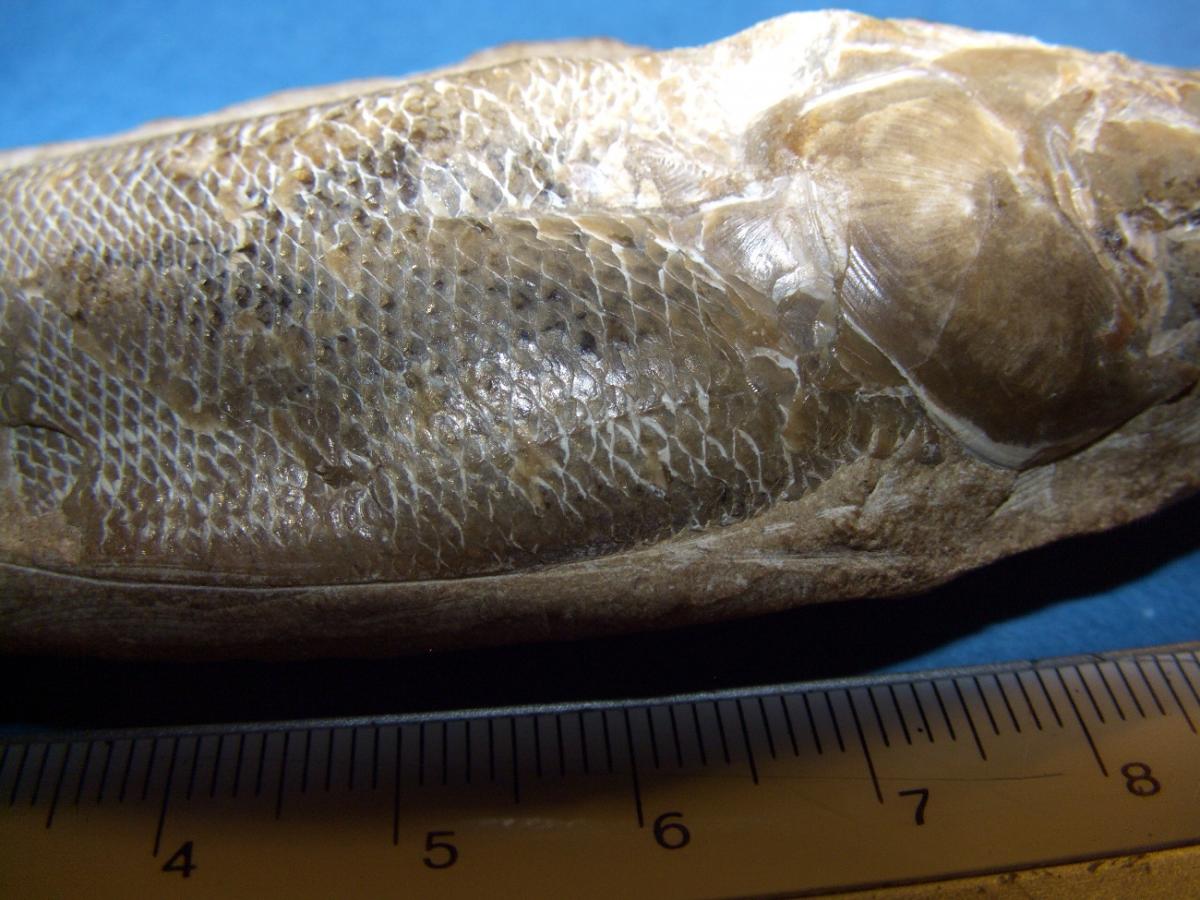

Il s'agit d'un Rhacolepis buccalis de la formation de Santana (Araripe, Brésil), crétacé inférieur, étage aptien : 125 a 112 Millions d'années.
Ce type de poisson est très souvent en relief, c'est un phénomène rare de fossilisation qui est surtout connu dans ce cas où l'on trouve ces animaux dans des nodules qui se sont formés lors de l'enfouissement de l'animal par le biais de micro organisme préservant l'animal par une sorte de voile permettant l'accrétion du sédiment autour du spécimen.
Whaouh, merci Elasmo pour cette réponse précise et circonstanciée au possible!
Je m'incline devant efficacité et la connaissance qui sont les vôtres!
Je vais essayer de trouver des liens ou des clichés afférents à ce poisson, pour approfondir la question.
Et merci encore, je suis bluffé, tant pour le nom que pour la datation.
BRAVO!!!

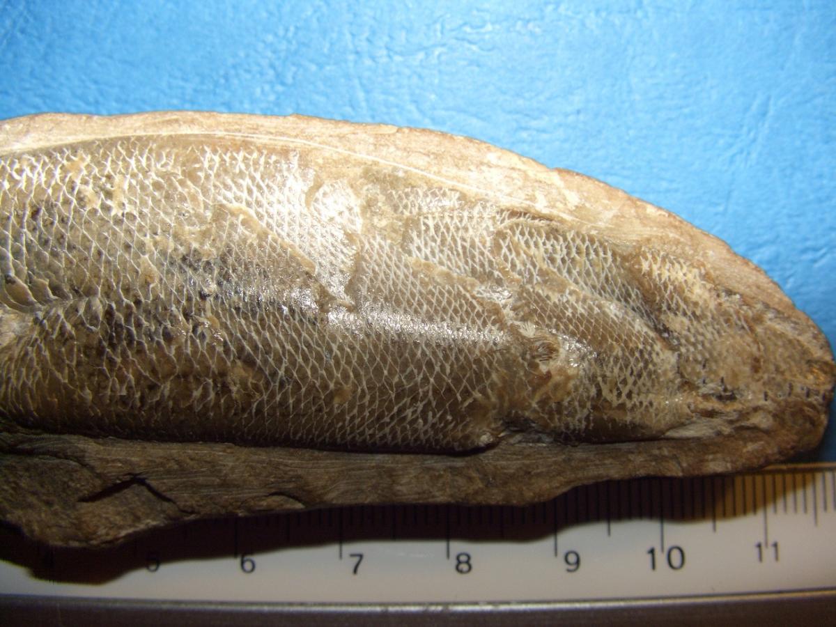

Un dernier cliché :

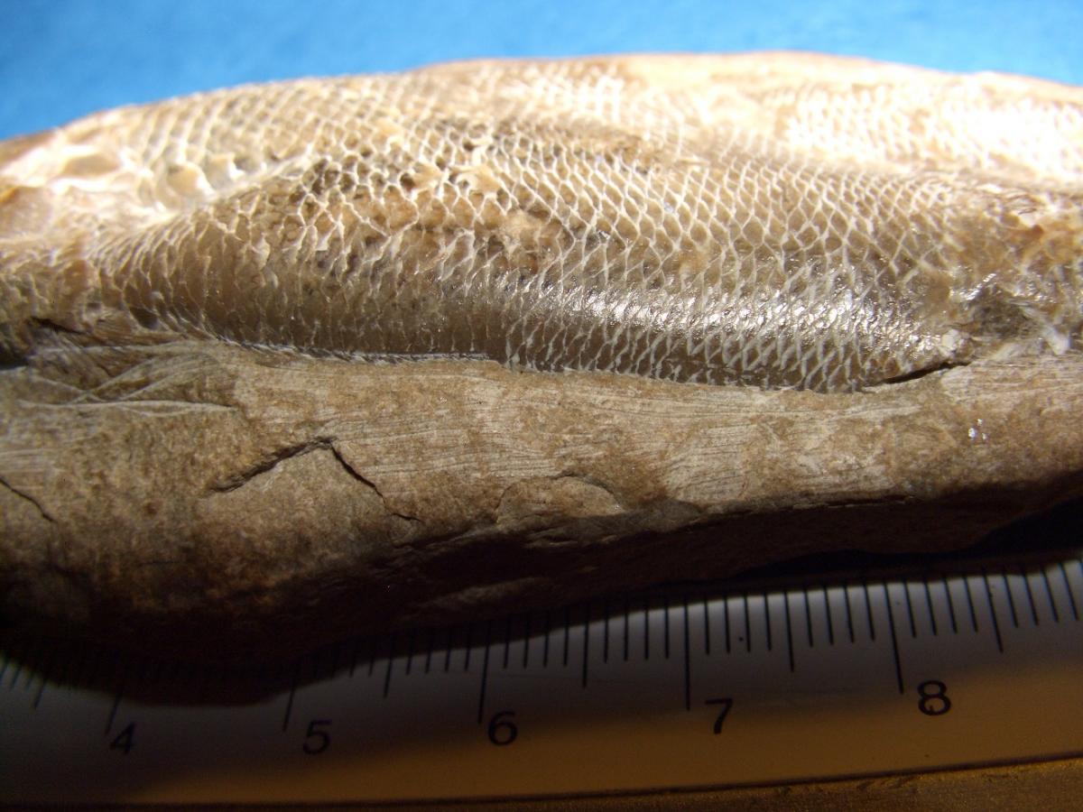

Je me demande même si je ne vais pas essayer, via l'aide d'un professionnel muni de bons instruments (pour dégager très proprement la gangue à l'avers et polir le poisson comme sur sa face avant), de faire dégager tout le poisson, afin d'en disposer en mode recto-verso.
Pas de contre-indication particulière à l'égard de cette idée?
une opinion parmi d'autres.
La suppression de la gangue correspond pratiquement toujours à une perte d'information au niveau des conditions de fossilisation.
Il y a même souvent une perte au niveau esthétique.
Le dégagement complet nécessite une bonne réflexion avant réalisation car il est difficile de faire marche arrière !.

Il est vrai que l'état de conservation de ce fossile de poisson (aspect toujours brillant des écailles et des ouïes, possibilité de visualiser les petites nageoires latérales et vision de "l'arrête" centrale à hauteur de la queue, aujourd'hui disparue, etc...) donne presque à penser que la vie vient de s'échapper il y a peu de l'animal, alors qu'il est mort il y a des millions et des millions d'années.
Il n'y aurait guère que l'oeil vif et des nageoires colorées à lui redonner pour que l'illusion de la vie puisse être présente. Je le pensais déjà en 1979...Ce fossile m'a dès lors toujours beaucoup plu et intrigué, et je suis ravi de pouvoir aujourd'hui, grâce à vous (thanxx Elasmo!), lui donner un nom et...un âge.
Vu l'état très bon de conservation, je me dis en effet que l'autre face - cachée - doit potentiellement être tout aussi jolie, sous sa gangue de pierre... Je me demande même (mais là bien entendu je n'essayerai point... de le savoir!!!) si les organes intérieurs sont semblablement préservés : la vision de l'arrête centrale se terminant à hauteur de la nageoire caudale laisse somme toute penser que oui...Mais ce n'est qu'une opinion...

bonsoir nies
moi je n y toucherais pas en effet sur un fossile au moment ou il se dépose il y a une face qui est protégée plus rapidement que l autre et donc mieux préservée, et comme le dit pk67 vous enlèveriez des informations sur la fossilisation ou les conditions de fossilisation sans pour autant apporter quelque chose de plus esthétique ou scientifique. c est un poisson trés commun dans les depots de Jardim au sud de la chapada de araripe au brésil, mais il est present dans de nombreux gisement du monde meme au Maroc. votre specimen est très joli bien conservés ne surtout pas le polir ! les depots d ou proviennent ce poisson sont des depots de lac sans agitation ou l on trouve des crocodiles des tortues , des dinosaures, des ptérosaures ,des plantes et des insectes et bien sur des quantités de poissons . on trouve au Maroc des equivalent de ce genre de depots mais ils sont turoniens et marins, mais les poissons sont présents de la meme manière au sein de nodules carbonatés d origine bactérienne.rhacolepis buccalis a ete decrit par agassiz en 1841.
le livre de john maisey : santana fossils an illustrated atlas, est un ouvrage qui pourrais vous aider a mieux comprendre ce type de fossile et l environnement geologique de l époque.
