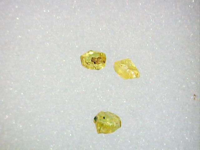

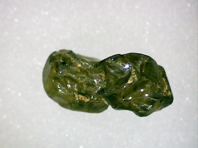

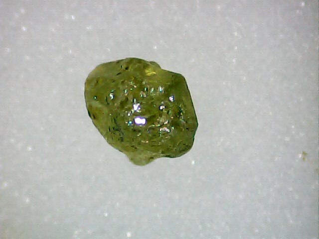

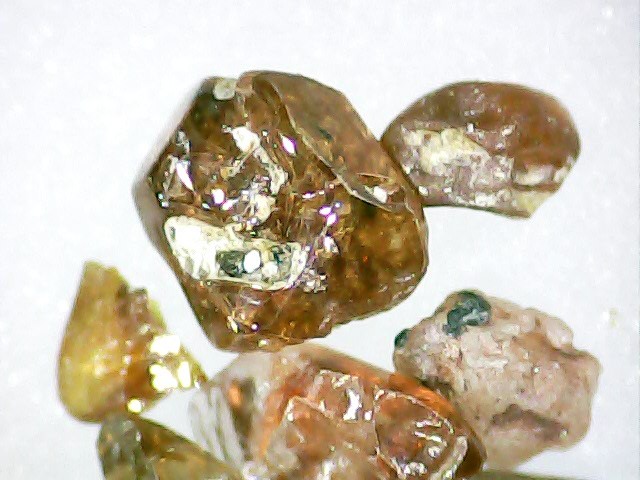

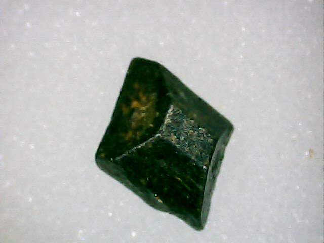

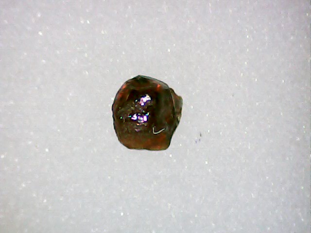

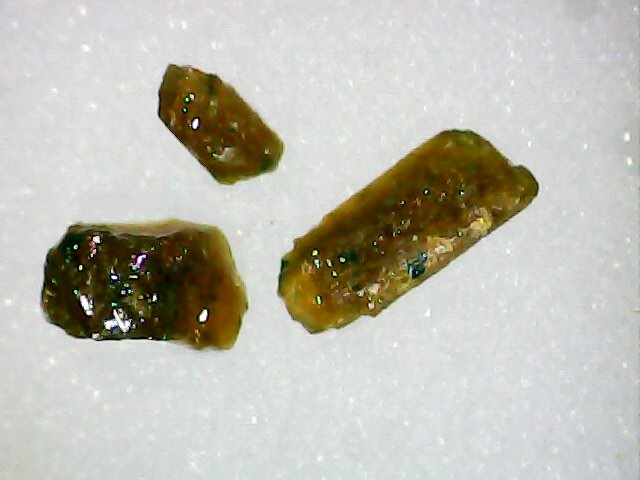

J'ai débuté cet été l'exploration de cours d'eau à la battée (Riou Pezzouliou en Haute-Loire, Sioulot en Auvergne et Isle dans le Perigord). Je n'ai pas toujours trouvé ce que je cherchais, mais j'ai fait quelques découvertes et je voudrais bien avoir quelques avis éclairés sur leur nature. J'ai mis des noms à mes photos mais je suis bien consciente que les erreurs doivent être nombreuses et ça n'est que des suppositions...
Pour les Trois derniers, je pense à une spinelle, des topazes et, bien sûr, les zircons rouges du Riou. Pour le premier, j'hésite entre grenat et zircon... Et, concernant les verts, entre de l'olivine et du péridot, mais comment faire la différence?

Honnêtement tes photos sont très correctes. L'olivine est un péridot donc même chose pour nous. Les couleurs semblent mal rendues mais au feeling zircon parait bon. Le cinquième à de grandes chances d'être une augite, famille des pyroxènes.
Je ne vois pas de spinelle, un grenat possible pour le un et les autres me parassent difficiles à déterminer à l'oeil.

Je viens de me documenter un peu plus sur l'augite et tu as probablement raison. J'en ai trouvé de grandes quantités dans mes échantillons de Haute-Loire et d'Auvergne. C'est bien de pouvoir échanger, même sur ce maigre butin, ça me permet de compléter mes connaissances! bonne journée!
