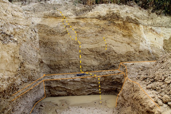

Next50MY Posté(e) 25 août 2012 Signaler Posté(e) 25 août 2012 On a du mal a expliquer ce decalage avec autre chose q 'un cisaillement horizontal Citer
esor6 Posté(e) 25 août 2012 Signaler Posté(e) 25 août 2012 J'ai re-dessiné les failles (jaune) et les bords de la coupe pour qu'on voit un peut mieux. C'est çà Claire ? Corrige au besoin... Citer
Next50MY Posté(e) 25 août 2012 Signaler Posté(e) 25 août 2012 Bonne interp esor, Pas de cisaillement horizontal. Citer
Next50MY Posté(e) 25 août 2012 Signaler Posté(e) 25 août 2012 A quelle distance de ce site ? Si tu pouvais mettre une carte avec tous ces sites ... Citer

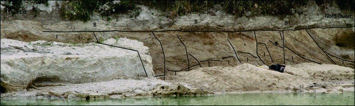

claire Posté(e) 27 août 2012 Auteur Signaler Posté(e) 27 août 2012 Décidemment, le sujet déchaine les passions. La pelle et la pioche n'ont été financés que sur mes fonds propres, sans subsides d'un quelconque organisme officiel. De telles failles n'ont rien à voir avec du périglaciaire, si on analyse Van Vliet et al. Cela se rapproche des déformations cosismiques (Plaziat et al). Dans le détail, on est sur la prolongation en surface de la terminaison de la faille de Vittel et la terrasse alluviale ressemble plus à une tôle ondulée qu'à un billard plan et plat. Des datations permettraient enfin d'avoir une idée de l'âge relatifde la déformation, en occultant ou non le périglaciaire Un poster là dessus, résumant la situation actuelle, sera présenté lors du prochain colloque FLAG, à Luxembourg. Pour les curieux, je pourrai vous fournir le PDF (si j'ai votre adresse mail, bien évidemment. Ci joint une autre photo plus synthètique. La coupe fait 7 m de long et 1,8 m de haut. A suivre Citer
Next50MY Posté(e) 27 août 2012 Signaler Posté(e) 27 août 2012 Ok Claire, Oui on est au courant pour le poster. On peut t'aider a reflechir dans le cadre du forum mais il faut nous lacher un peu + de détails. Une telle deformation cassante n'est certainement pas due au gel, la situation topographique permet deja de savoir si ca peut etre une ancienne berge... Citer
Guilhem Posté(e) 27 août 2012 Signaler Posté(e) 27 août 2012 Bonjour, Je dois être aveugle ou pas très vif du cortex mais les failles verticales je les vois pas ... on est sensé voir une déformation cassante sur la photo ? Citer
Next50MY Posté(e) 27 août 2012 Signaler Posté(e) 27 août 2012 Pas une, quatre... Peut-etre plus ? Claire, es tu prete a donner quelques details sur ces cassures ? Ou une image de meilleure resolution car la premiere est un peu floue. Citation litteraire : Par contre la faillouse principale tracee en jaune en #27 s'arrete sous la TV, sinon on aurait une marche dans le paysage. Citer

claire Posté(e) 28 août 2012 Auteur Signaler Posté(e) 28 août 2012 Bonjour, pas de stries et donc pas stéréogramme . Désolé. D'un point de vue sédimentologique, on est sans doute dans un lobe de méandre, où les sables passent latéralement à des lomons puis des tourbes (invisibles sur la photo). Ci joint une coupe synthètique. Globalement, l'orientation est N 110° à N115° comme la faille de Vittel. Un panneau électrique perpendiculaire (électrodes tous les deux m) montre une belle anomalie. LA zone de faille se poursui de part et d'autre du panneau sur au moins 15 m. Citer
claire Posté(e) 28 août 2012 Auteur Signaler Posté(e) 28 août 2012 Ci joint une coupe explicitée. Citer

Next50MY Posté(e) 28 août 2012 Signaler Posté(e) 28 août 2012 C'est au meme endroit qu'un des sites presentes ici en 2011 ? A la tariere a main tu peux esperer topper la craie de part et d'autre de la zone de faille ? Difficile de voir autrechose qu' un jeu de faille. J'ai du mal a croire que ce soit de la seismite. La granulo est trop importante. Du gel, forget... Bravo Claire, envoies moi le pdf quand ce sera publié Citer
claire Posté(e) 28 août 2012 Auteur Signaler Posté(e) 28 août 2012 La craie est à - 4m. Il faut une solide tarière. Et il y a du sable, comme le montre la pghoto détaillée Citer
Next50MY Posté(e) 28 août 2012 Signaler Posté(e) 28 août 2012 Oui de ce cote granulo les photos precedentes etaient suffisamment parlantes. Ce que je veux dire c'est que les seismites classiques sont surtout crees avec ne granulo ultrafine et des barrieres de permeabilite verticale. Ce qui n'est pas le cas ici. Il reste donc uniquement l'hypothese alternative d'un effondrement de berges, mais franchement ici tu es bien partie pour de la tecto. Citer
